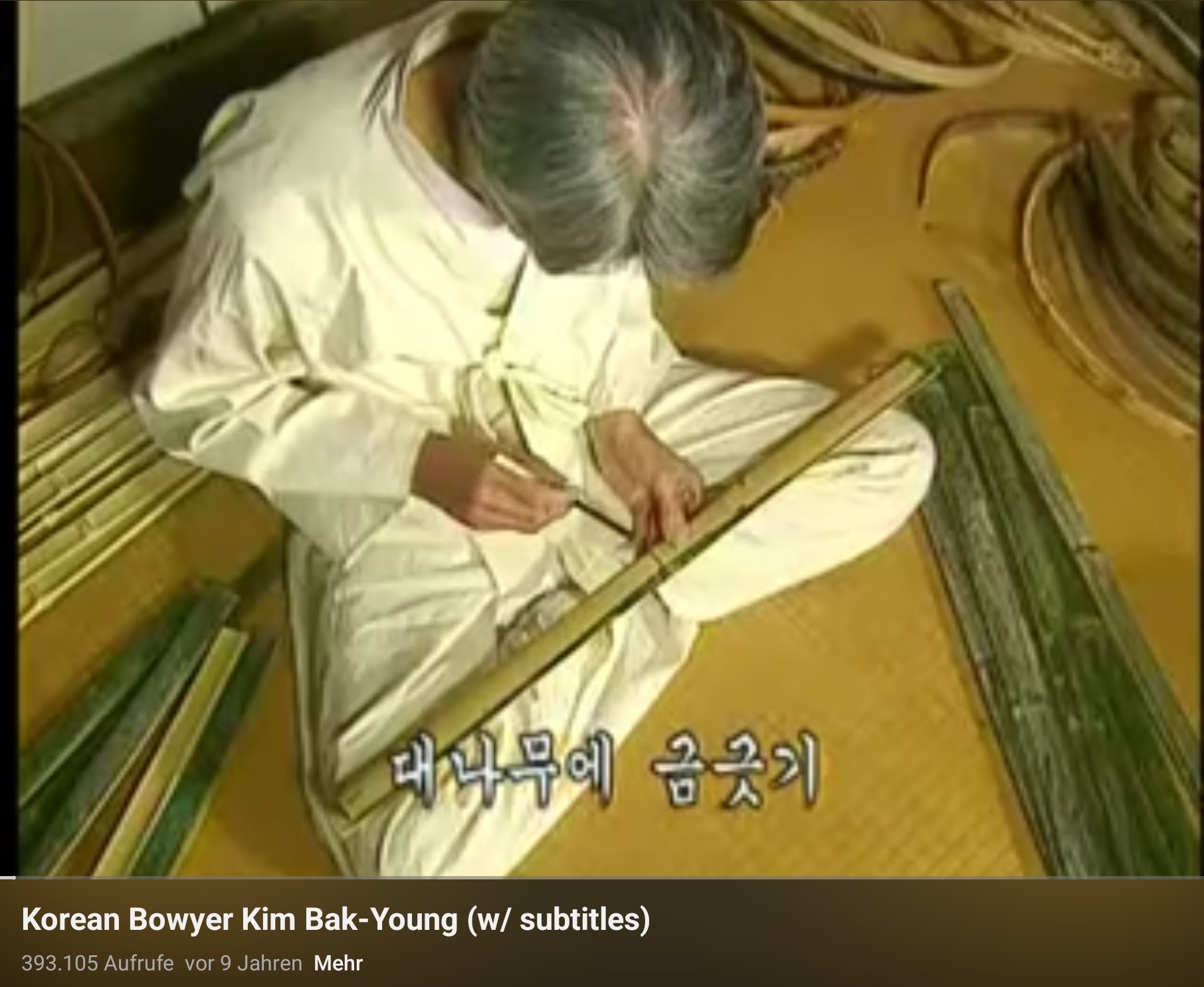

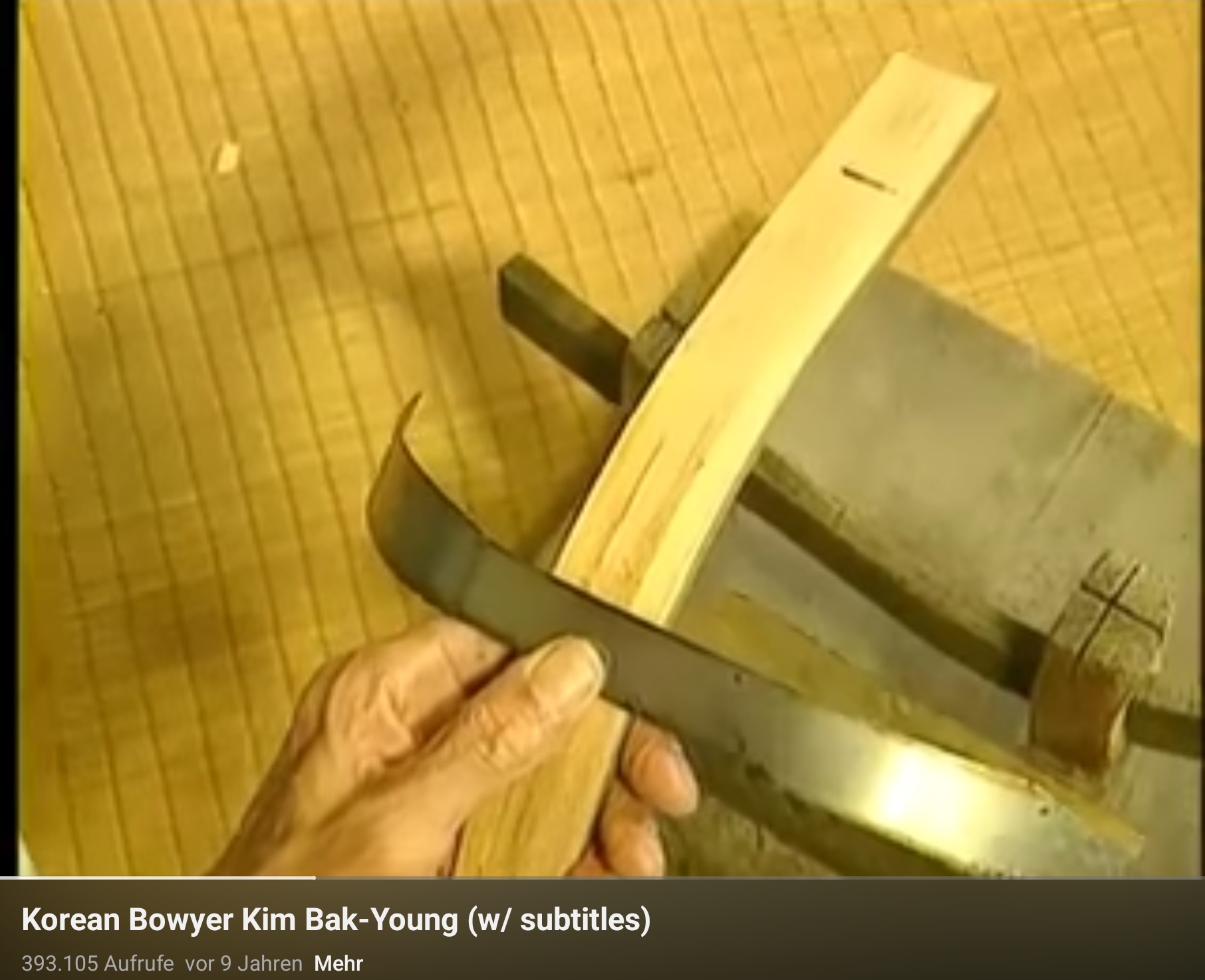

Da hast Du Recht! Interessant ist es, wie großzügig der Koreaner im Griffbereich die Bambusdicke reduziert.
Beiträge: 6792
Hat gedankt: 276 Mal
Hat Dank erhalten: 403 Mal
Re: Mein noch immer erster Kompositbogen build-along

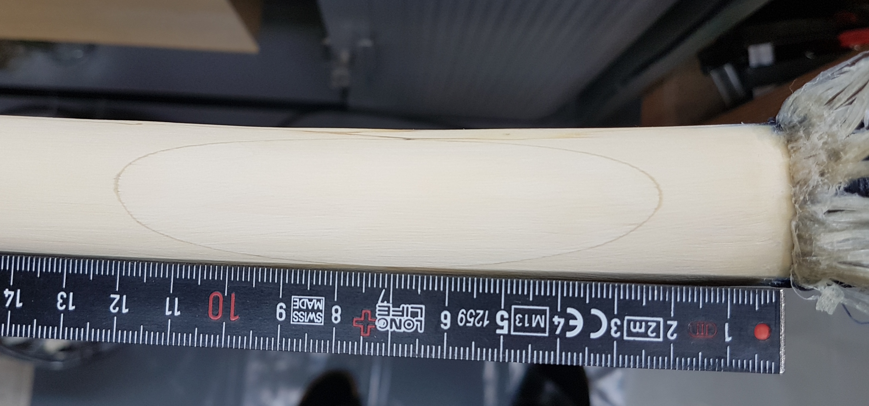

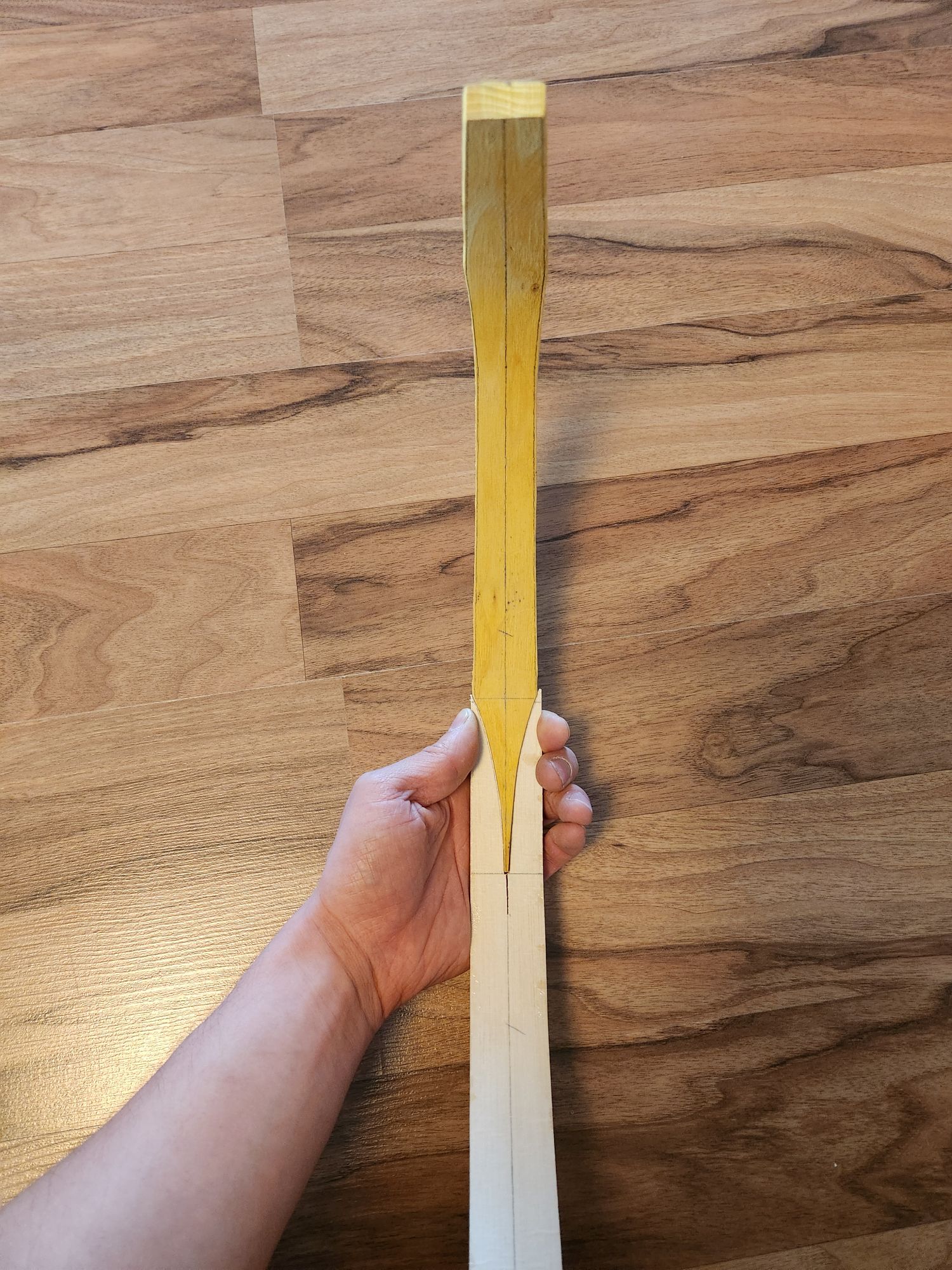

Auf diese Art gibt es einen sanften Übergang zwischen Griffholz und Kern. Prinzipiell ist das die gleiche Methode wie beim ausbessern von z.B. kleinen Bereichen mit Stauchbrüchen, nur dass hier etwas in die Rückenseite eingepasst wird. Ich hab sowas bei einem Bogen im Rahmen des Saplingbow 2022 bei einer Bruchstelle rückenseitig gemacht.
Was ich in dem Video auch noch bemerkenswert finde, sind die Spleiße zu den WA-Enden. Wenn ich mich nicht irre, ist das V mit geschwungenen Linien ausgeschnitten, nicht gerade.
Was leider nie in den Videos erwähnt wird, ist die Frage ob Kern und Horn getapert werden (oder hab ich das übersehen?)

Neumi hat geschrieben: 26.04.2024, 08:29
Ja die geschwungenen Spleiße hab ich auch nachgemacht 😊 Zumindest bei dem authentischeren Nachbau.
Ich vermute das wurde gemacht weil beim Koreanischen Design der Siyah ohne starke verjüngung in der Breite weiter läuft und dadurch die Spleißspitzen des Bambus sonst sehr dünn auslaufen würden.
An der Schablone die Anfangs für den Bambus verwendet wird erkennt man gut die Taper für den Griff. Und ich glaube da auch einen leichten Taper am Wurfarm zu erkennen. Ist aber schwer zu sagen. Aber auf der Schablone für den Siyah kann man einen Taper erkennen.

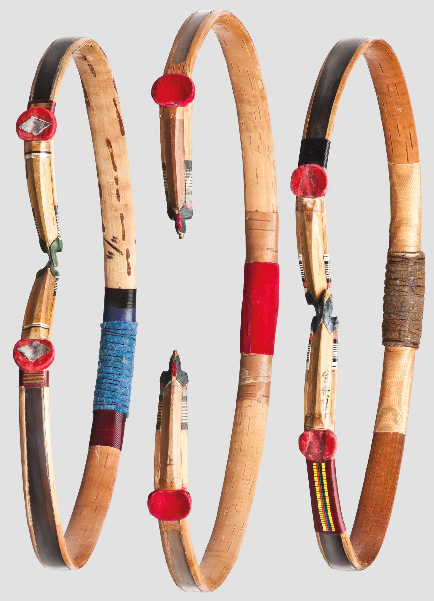

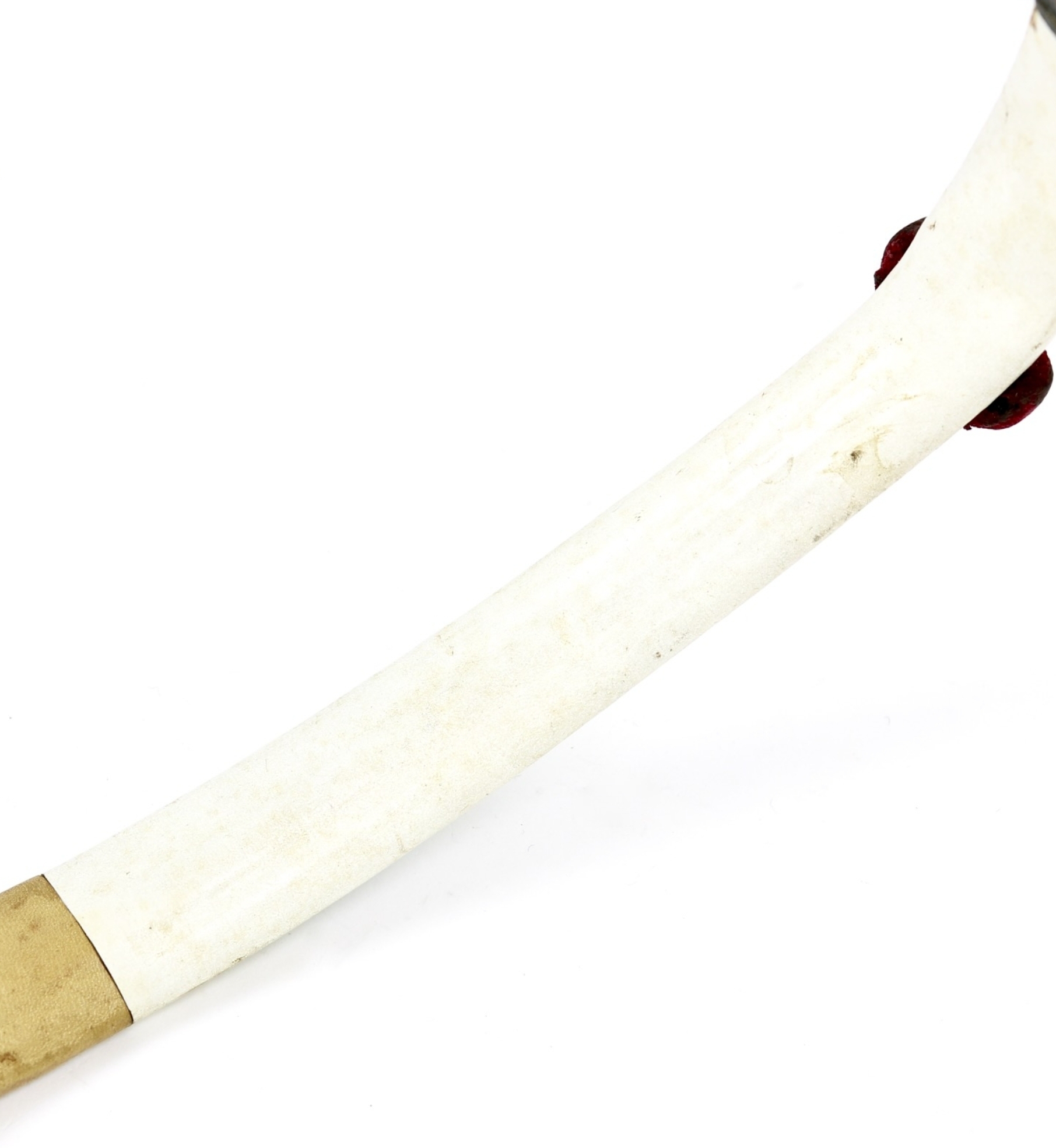

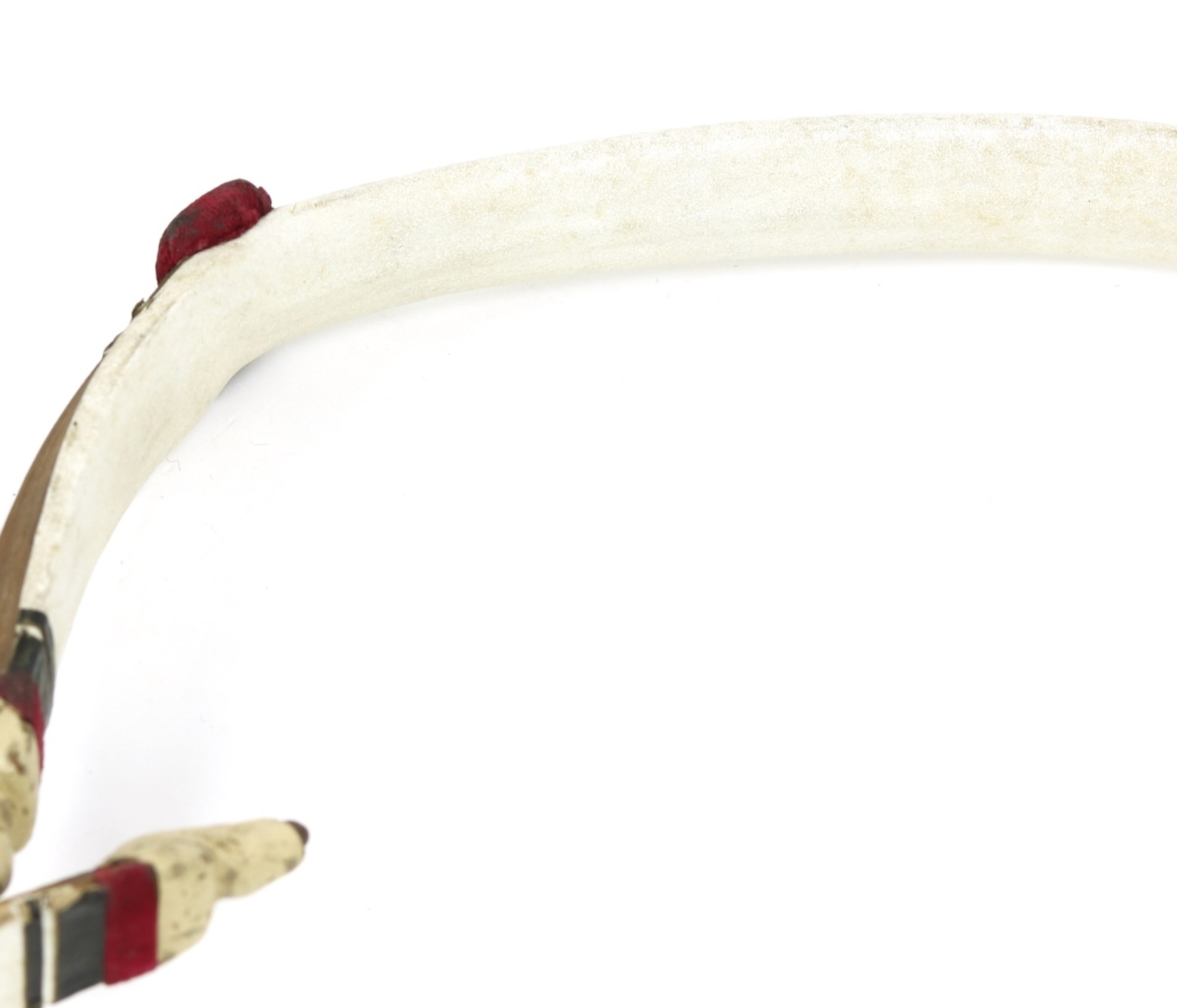

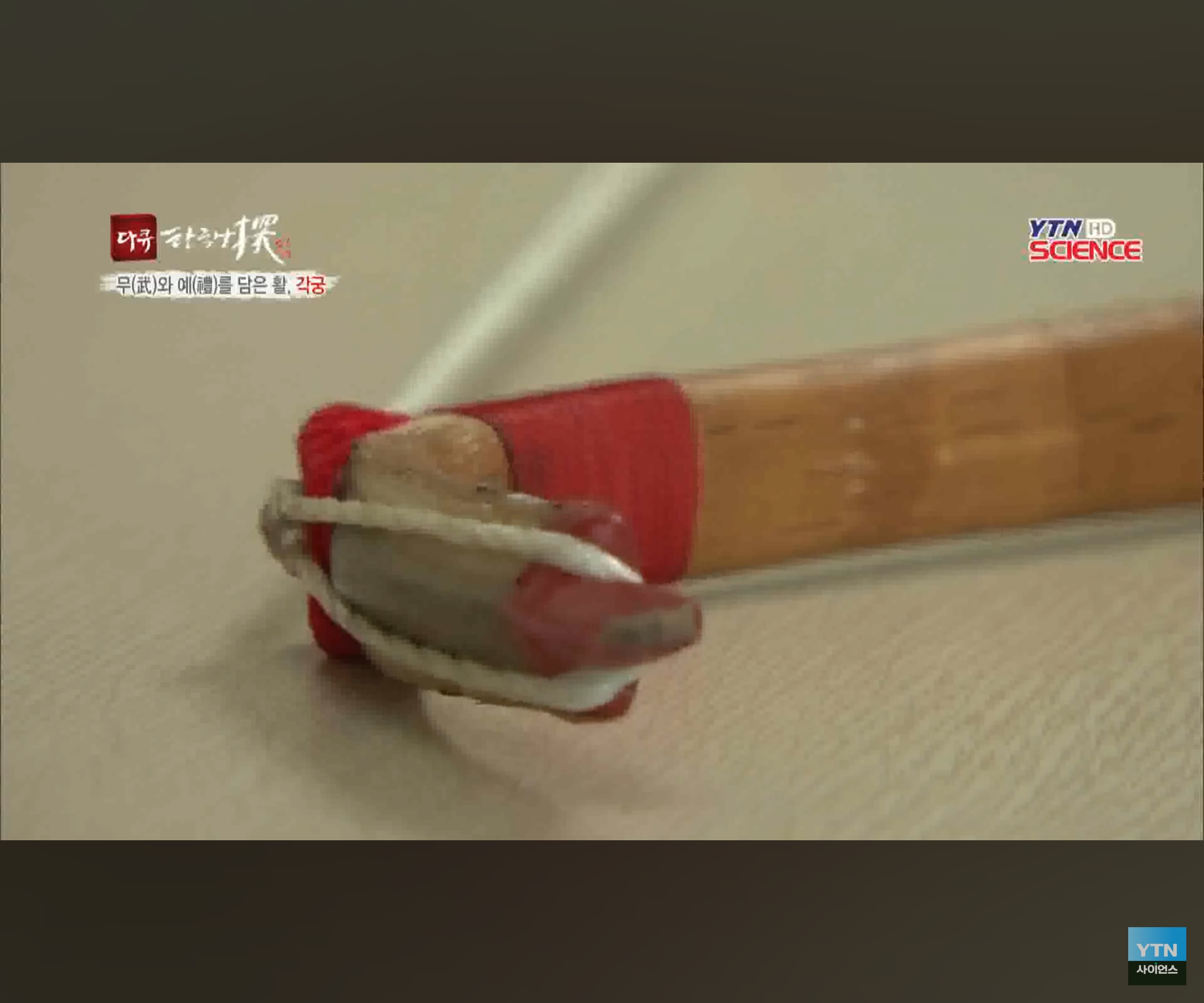

Was ich bislang noch in keinem Video erkennen konnte ist wie der Übergang vom Wurfarm in den Siyah ausgeformt wird. Anhand von Fotos fertiger Bögen würde ich interpretieren dass der Rahmen kurz vorm Spleiß anfängt dicker zu werden und gleichmässig dicker wird bis dahin wo das Horn endet. Aber wie dieser Bereich genau aussieht... Im TBB steht zwar dass sie bei ihrem Nachbau eine Gratleiste aus Holz aufgeklebt haben, die beim Original angeblich mit Sehnen aufgebaut sein soll aber im TBB haben sie es mit dem Nachbau generell nicht so genau genommen und in den Videos konnte ich auch nichts erkennen das auf eine Gratleiste hindeutet, weder aus Holz noch aus Sehnen. Und an Fotos fertiger Bögen konnte ich auch nichts erkennen. Ich vermute dass dieser Bereich einfach abgerundet wurde. Der biegende Bereich der Wurfarme wurde mMn nur an den Kanten abgerundet. Nicht wie bei Beispielsweise einem Osmanen wo der Biegebereich eine Ellipsenform hat.

Schau mal auf Peter Dekkers Seite, er hat oft hoch aufgelöste Fotos von Bogen und sonstigen antiken Waffen auf der Seite.
https://www.mandarinmansion.com/item/ko ... rn-bow-set
Beiträge: 2584
Hat gedankt: 226 Mal
Hat Dank erhalten: 338 Mal
Dieser Link wurde am Anfang des Beitrags bereits geteilt. Allerdings jetzt wo ich sie mir nochmal ansehe finde ich dass sich anhand der Verschmutzungen am Leder eine dezente Gratleiste abzeichnet 🤔 was meint ihr?
Vielleicht ist hier das Holz nicht richtig ausgehöhlt wie beim Osmanen sondern nur Dachförmig?
274 m | Selfbow 50#

Ich hab mir grad nochmal meine Fotos angeschaut. Der Grad ist auf der Unterseite ausgearbeitet.
Außer ich hätte den Bogentyp fälschlicherweise als Koreaner identifiziert und es ist garkein Koreaner ???

Ja stimmt schon, das sieht man meist sehr detailiert in den Videos dargestellt aber wie der Rücken vom Spleiß bis zum "Sehnenbänkchen" aussieht ist die Frage. Die Fotos die du da hast hab ich auch schon reichlich von Hieronymus gesendet bekommen. Leider sind die alle aus der Perspektive wie bei deinem Foto und von der Seite. Da kann man auch nicht viel zum Rückengrat sagen 🫤

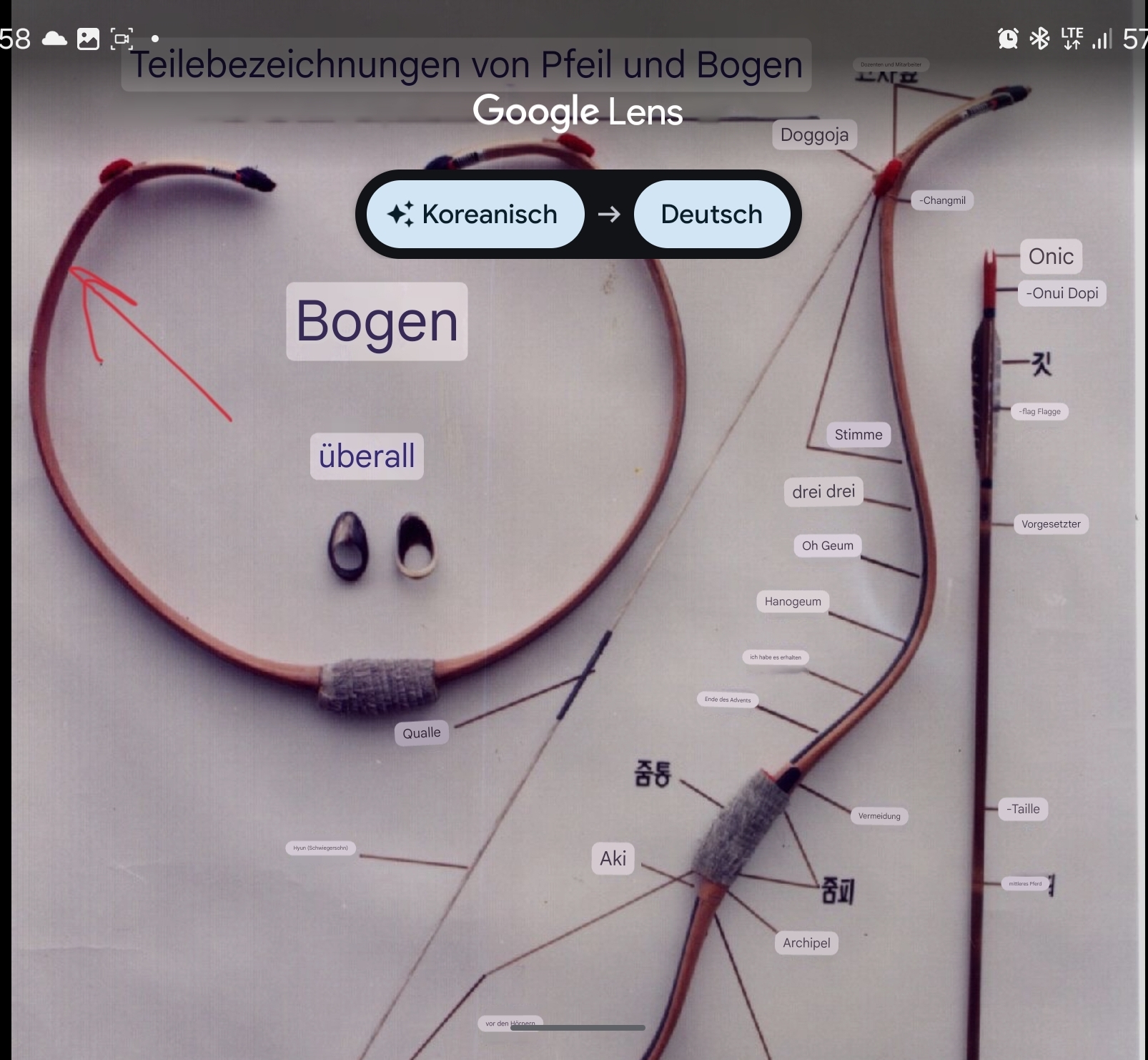

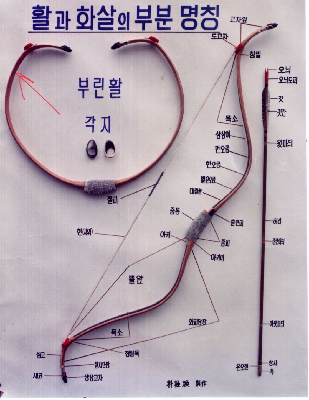

Bei den Fotos, die ich gefunden habe, sehe ich auch einen Grad ähnlich dem Kasan beim Osmanen. Auf dem Foto findest Du auch alle Abmessungen, leider auf koreanisch😊 das Bild mit dem aufgespannten Bogen, kannst Du für den Bau der Tepliks als Schablone verwenden!

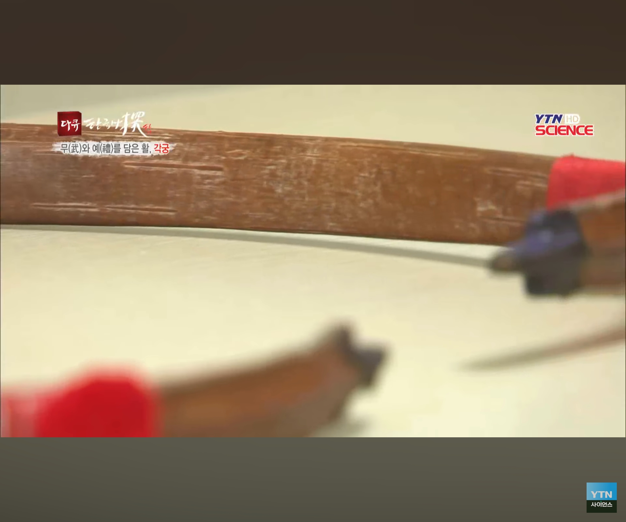

Ja das Bild ist wirklich toll zum fertigen der Tepeliks, danke 😊. Aber was den Grat angeht bin ich jetzt eigentlich zur Überzeugung gekommen dass der Wurfarm da nur dicker wird und der Rücken Ellipsenförmig abgerundet wird 😂. Ich hab nämlich noch ein moderneres Video gefunden (mit besserer Auflösung) wo man die Stelle von vorne in Birkenrinde sieht. Ich denke wenn da ein Rückengrat wäre würde man einen entsprechenden Schatten an der Birkenrinde sehen. Und an der Wicklung erkennt man es eigentlich am besten 😊

Ich hab mal Google Lens das Bild übersetzen lassen. Sind scheinbar keine Maße sondern eine Beschreibung wie man die einzelnen Teile Bezeichnet. Ergibt aber wie erwartet beim übersetzen nicht viel sinn 😂
Mein Favorit ist "Ende des Advents" 😂

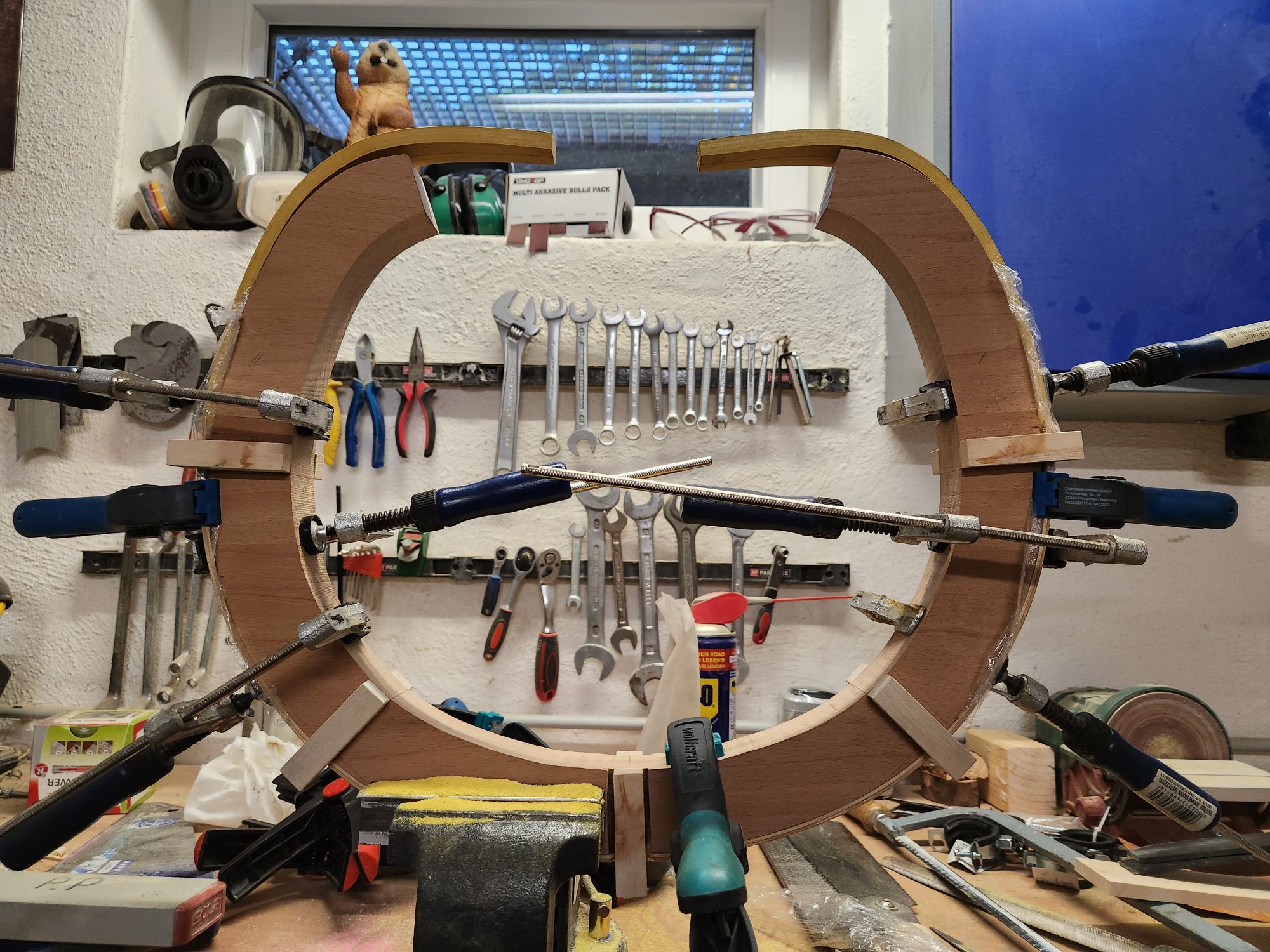

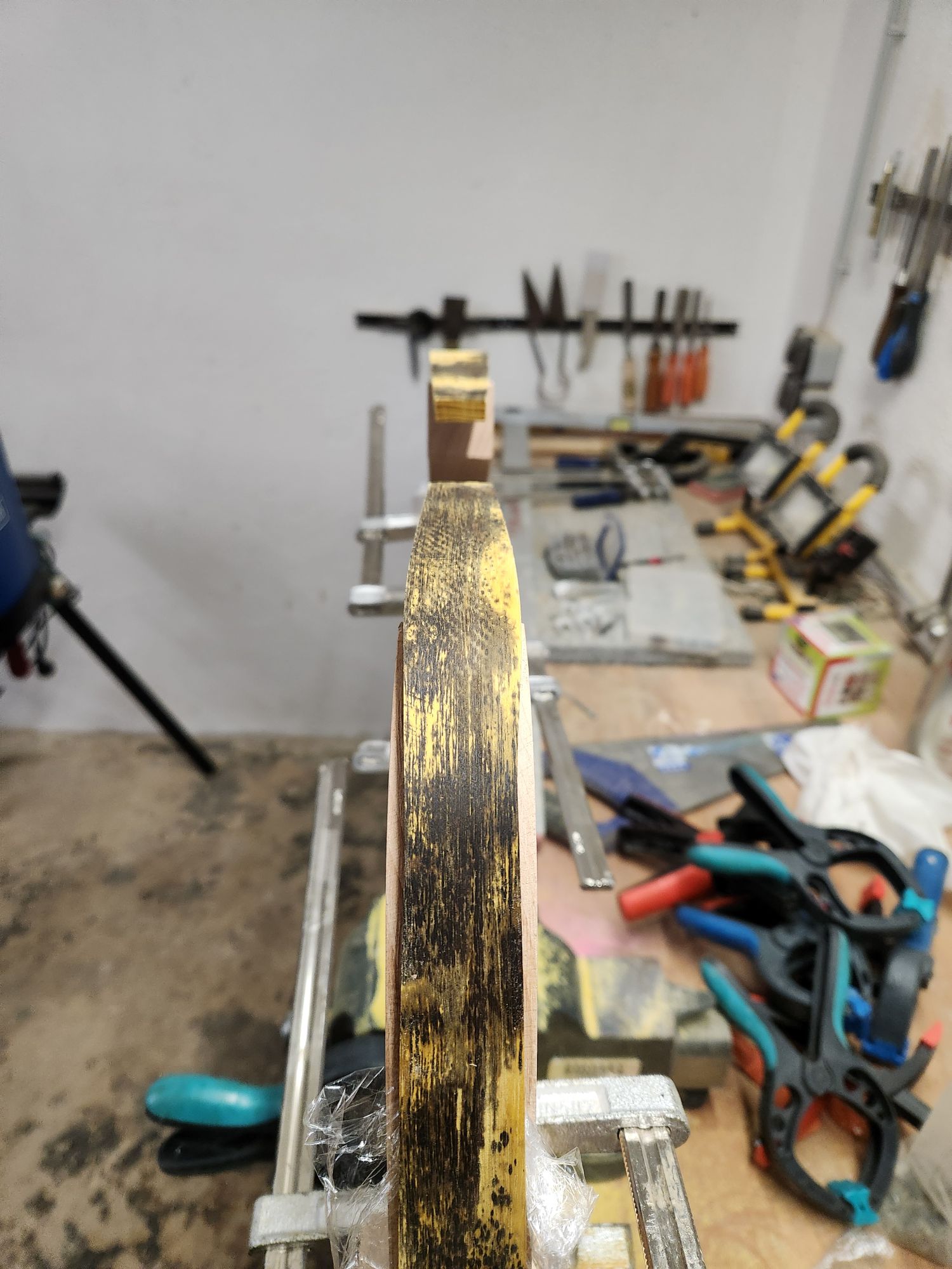

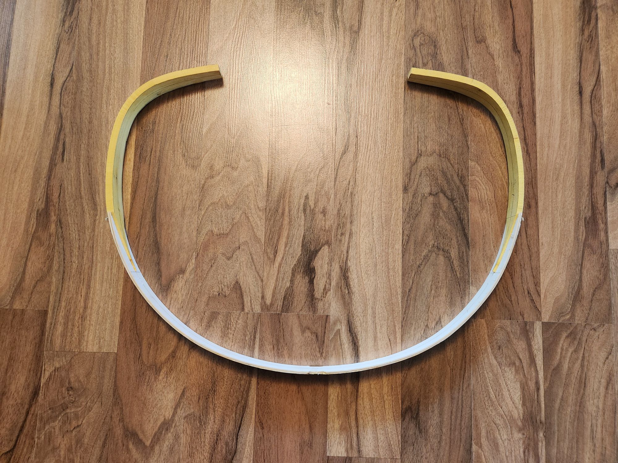

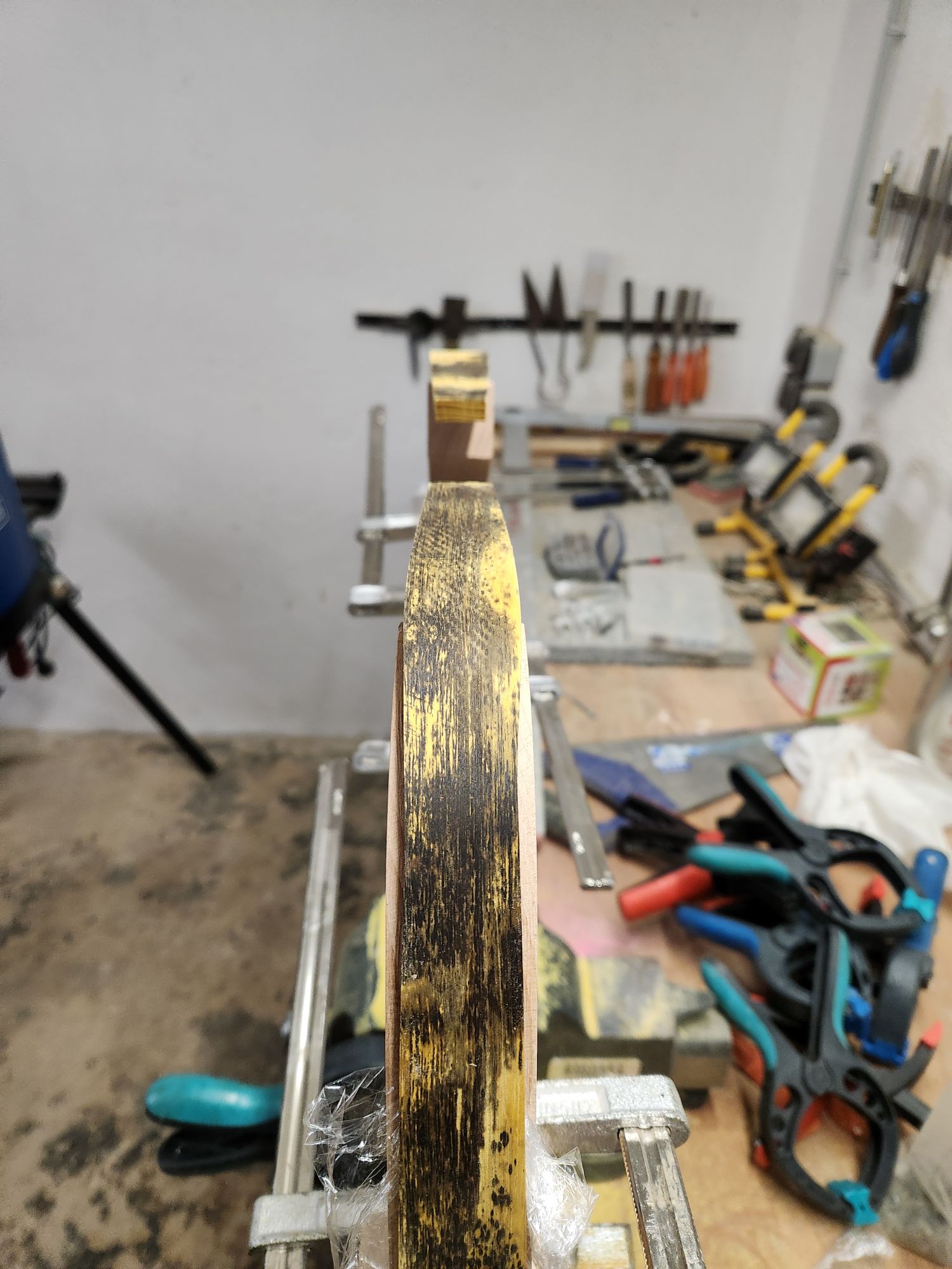

Also der Bogen sieht im Profil richtig gut aus O0

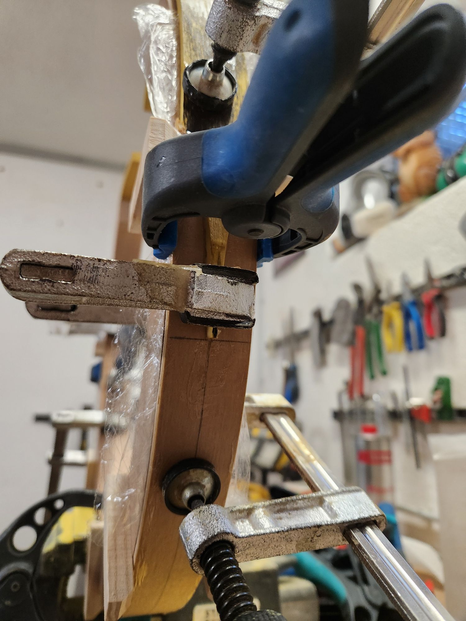

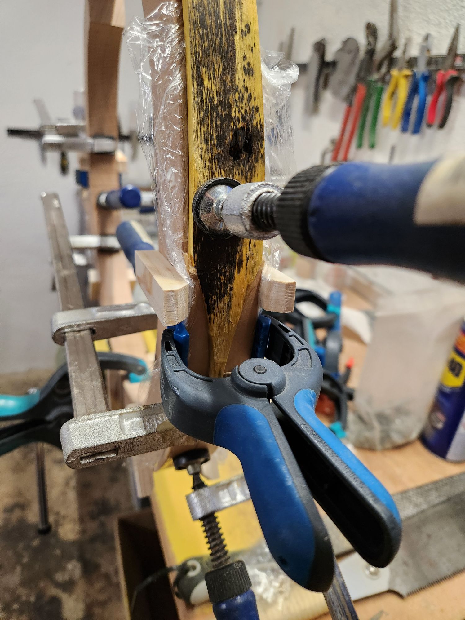

Natürlich hab ich dann die Klebeflächen neu gefeilt, mit einem Sägeblatt aufgeraut und gereinigt.
Und da die Zentrierkeile bei meiner Laminierform zufällig an der perfekten Position liegen hab ich beschlossen die Form auch fürs kleben der Spleiße zu verwenden. Die Laminate sind ja kaum schmäler als die Form weshalb das aufspreizen des Spleißes beim zusammenstecken schon reicht dass die Zentrierkeile druck auf den Spleiß ausüben. Die Schraubzwingen sollen vermeiden dass die Teile auseinander rutschen und richten alles passend aus. Momentan fluchtet alles perfekt. Ich hoffe das bleibt so wenn der Rahmen aus der Form kommt.

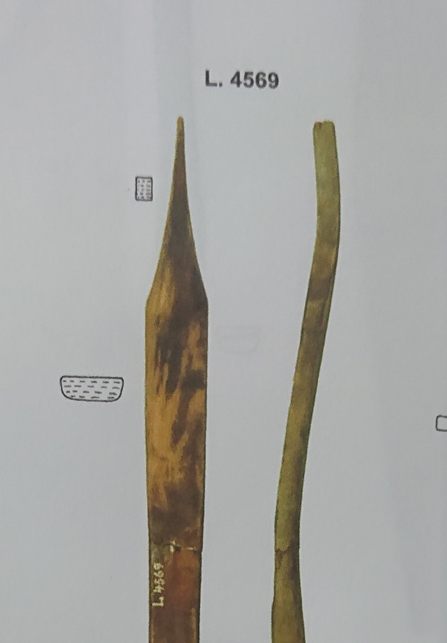

Bogenbas hat geschrieben: 26.04.2024, 09:04 Ja die geschwungenen Spleiße hab ich auch nachgemacht 😊 Zumindest bei dem authentischeren Nachbau.
Die Inuit machen das auch so.... 😊

@benzi: Interessant. Ich hab keine Ahnung wie der entsprechende Bogen aussieht. Was denkst du dass da die Hintergründe waren?
