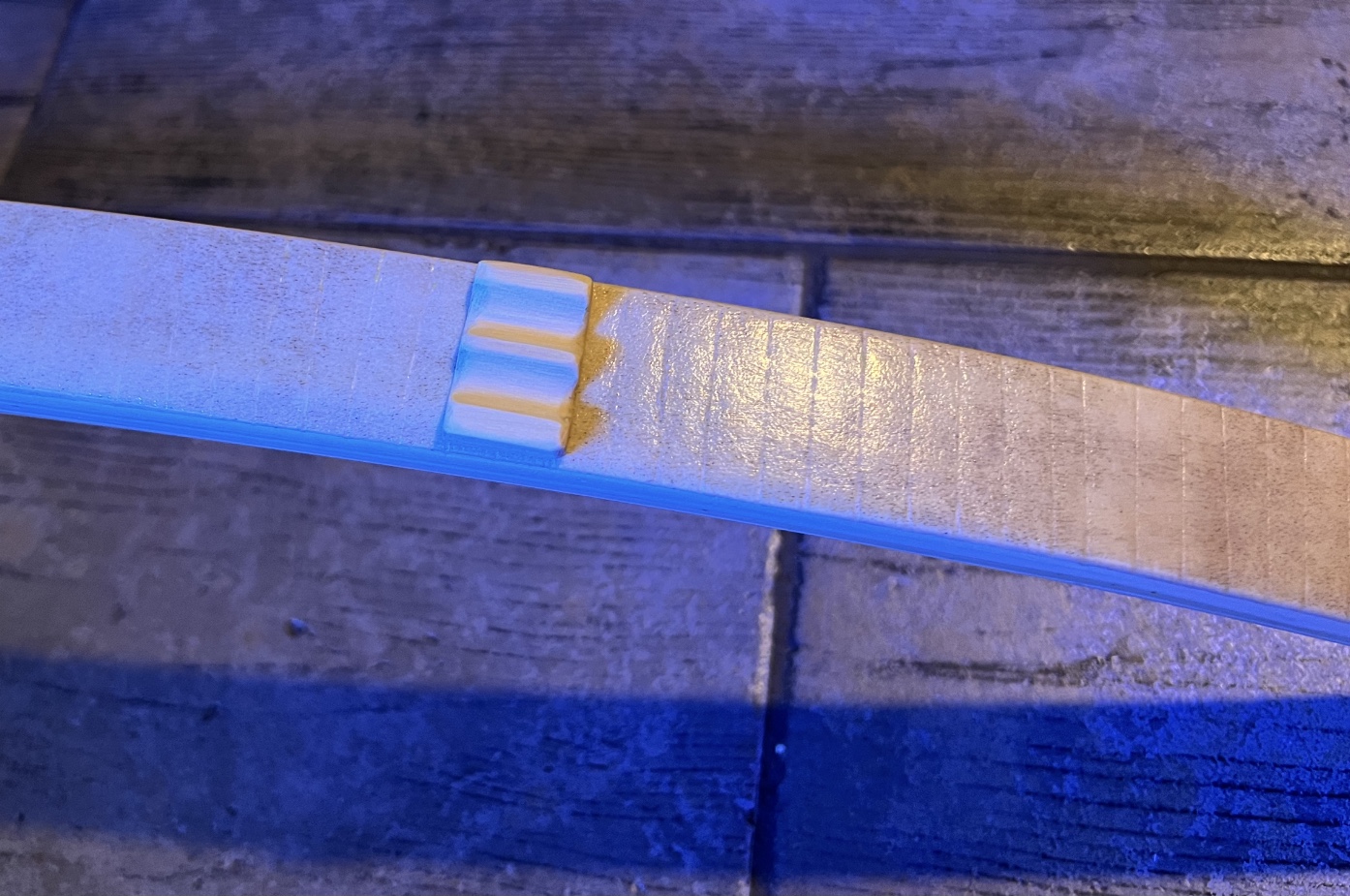

Re: Saplingbow 17, 2025, Chirurg, Wacholder, Wildkirsche, Hasel, Holunder, Späte Traubenkirsche

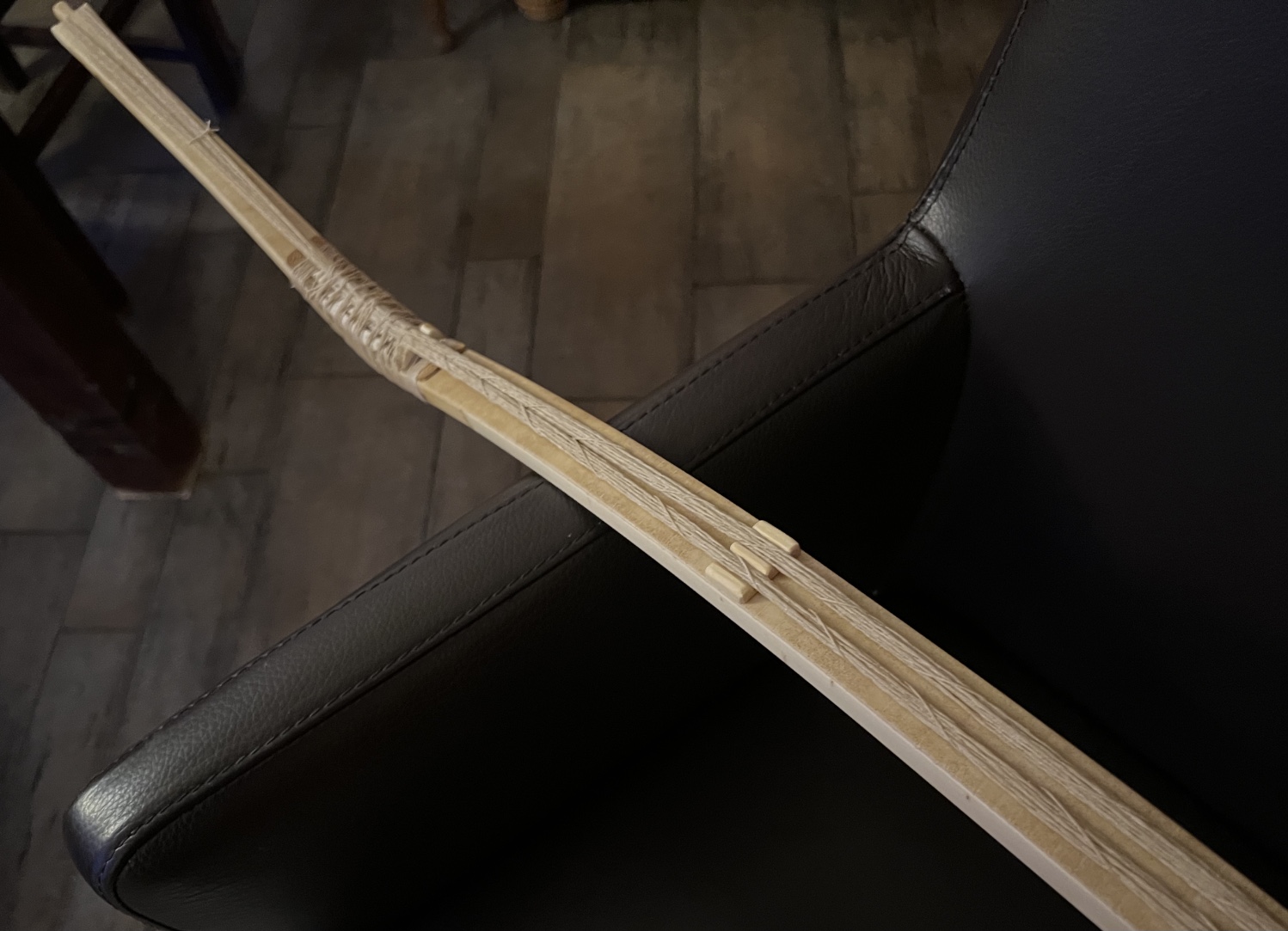

Vielleicht hab ich’s überlesen aber welche Funktion hat die nicht geklebte Rohaut ?

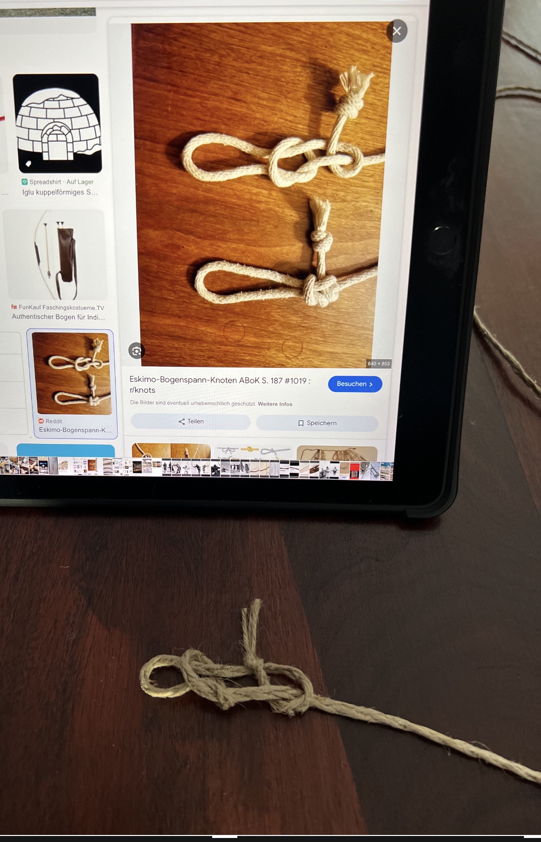

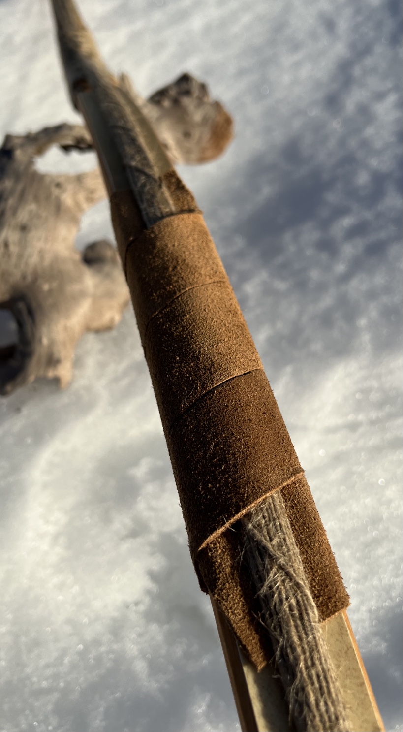

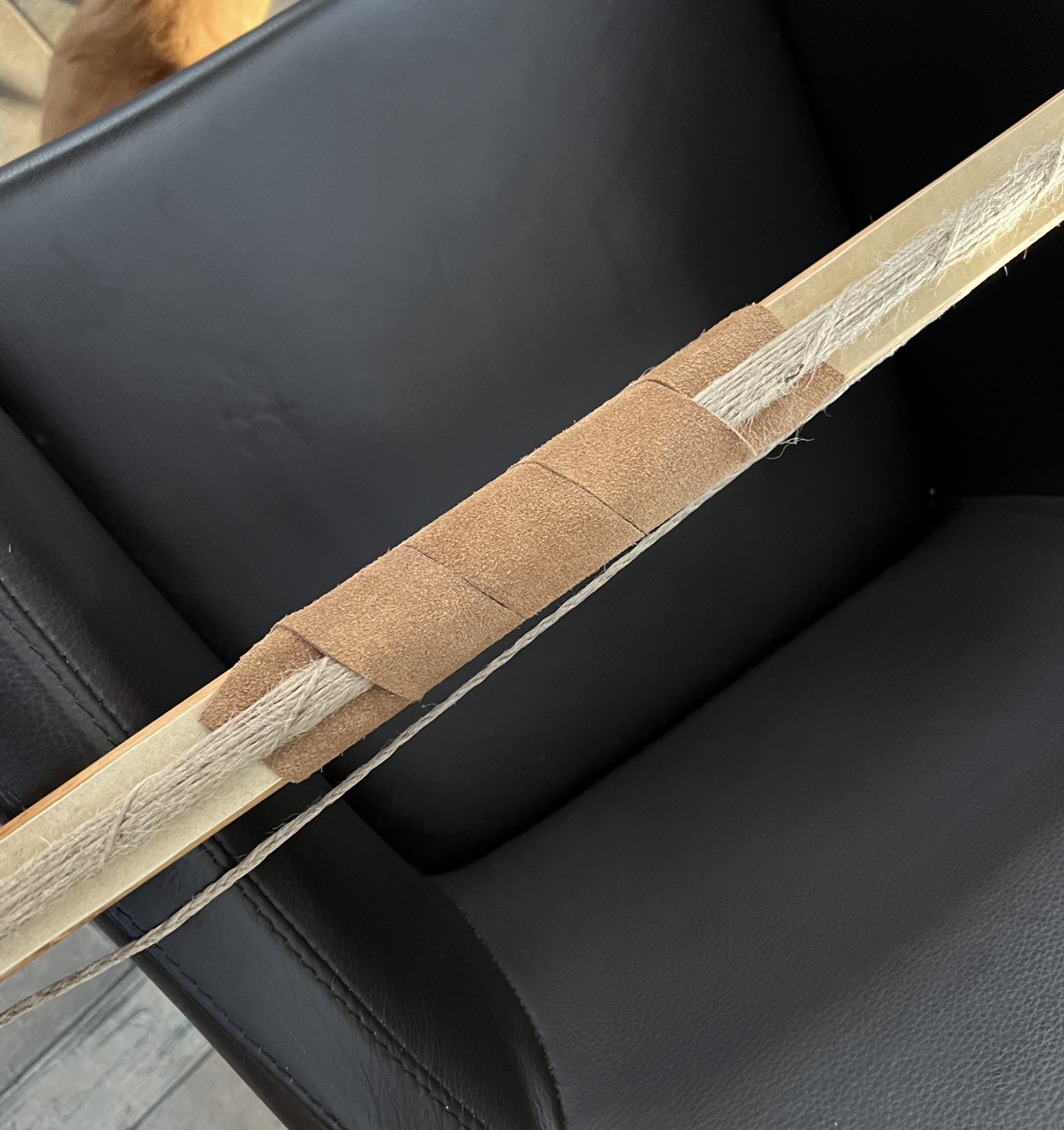

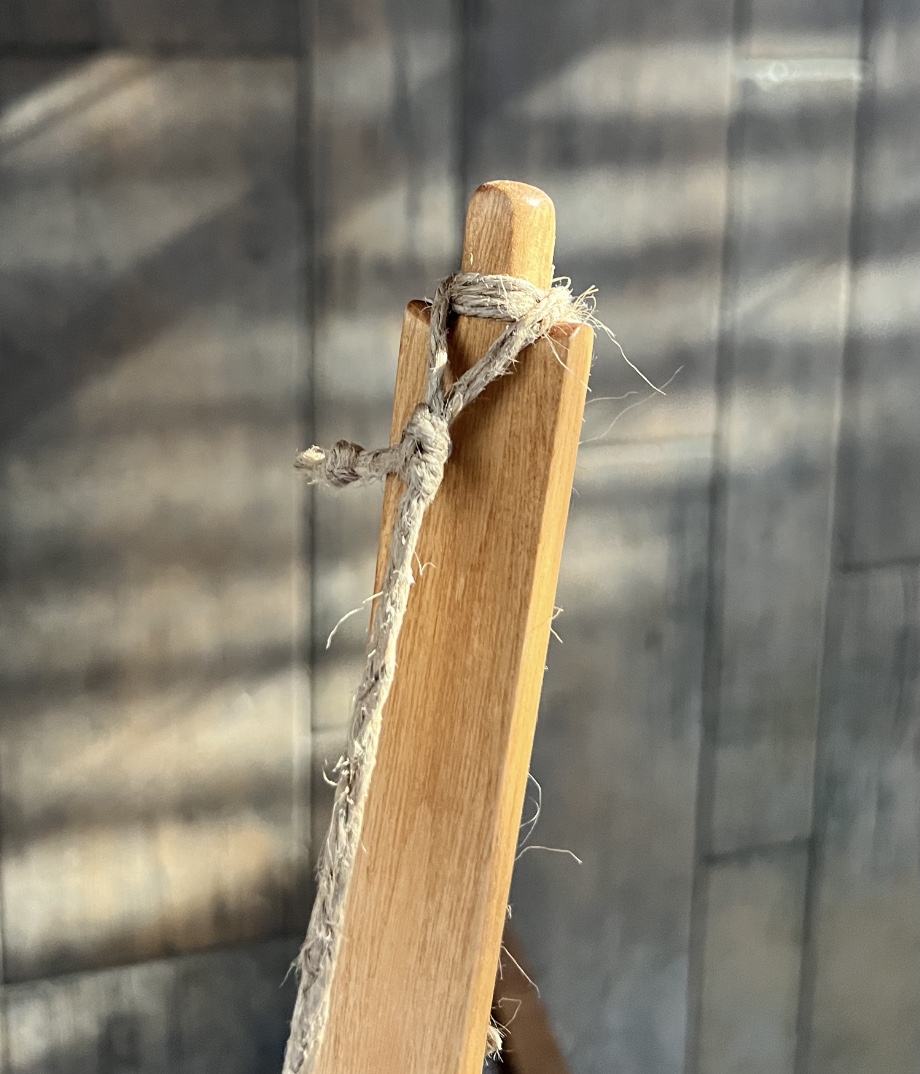

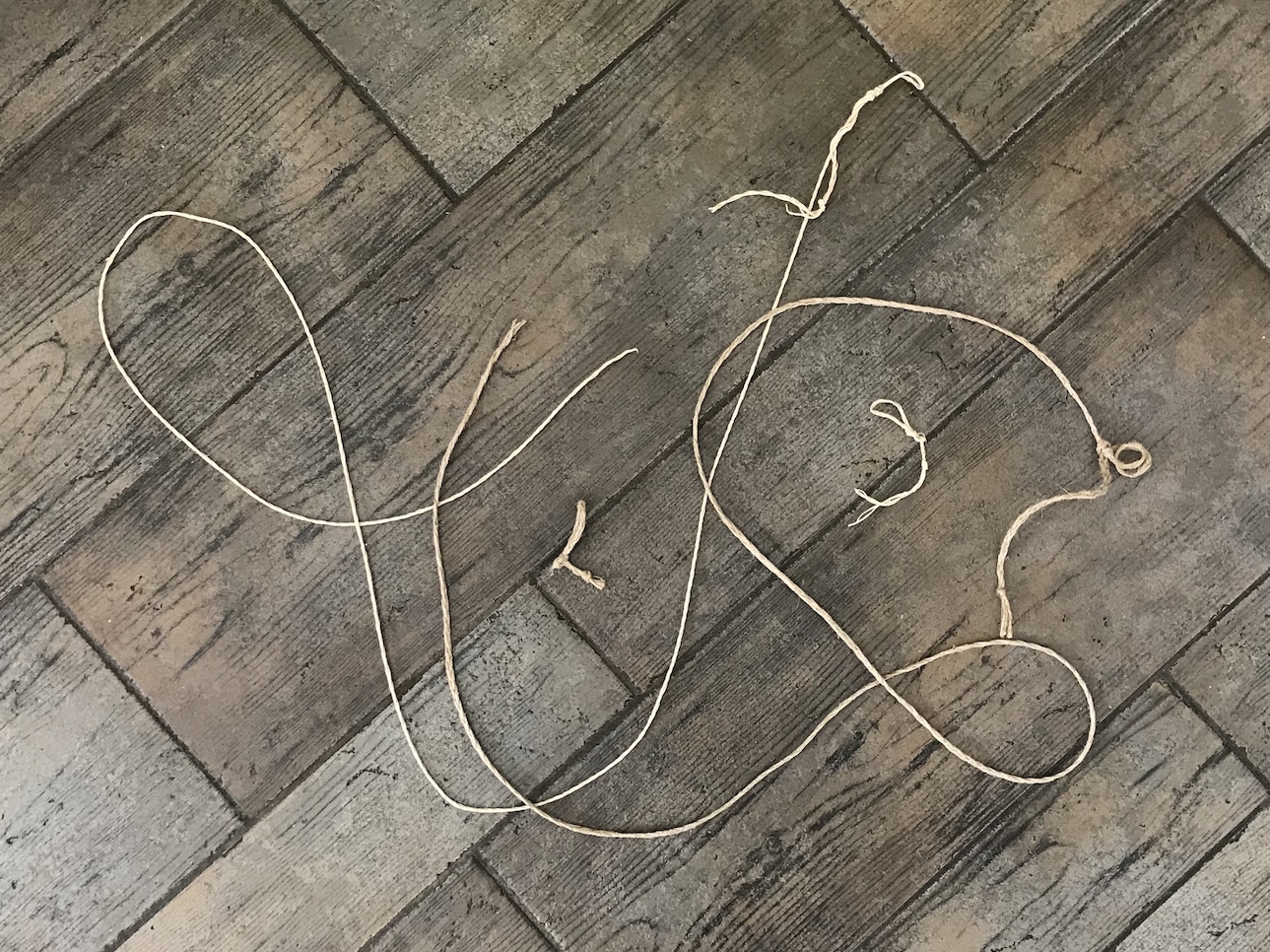

Haselbogen Update:
Der Bogen hat jetzt eine Sehne aus geflochtener Juteschnur bekommen. Originalgetreu mit einem Inuit Bogenknoten. Griff aus einem Lederstreifen, der Rohhautstreifen war nicht angenehm. Die Lederenden unter dem Kabel verklemmt.

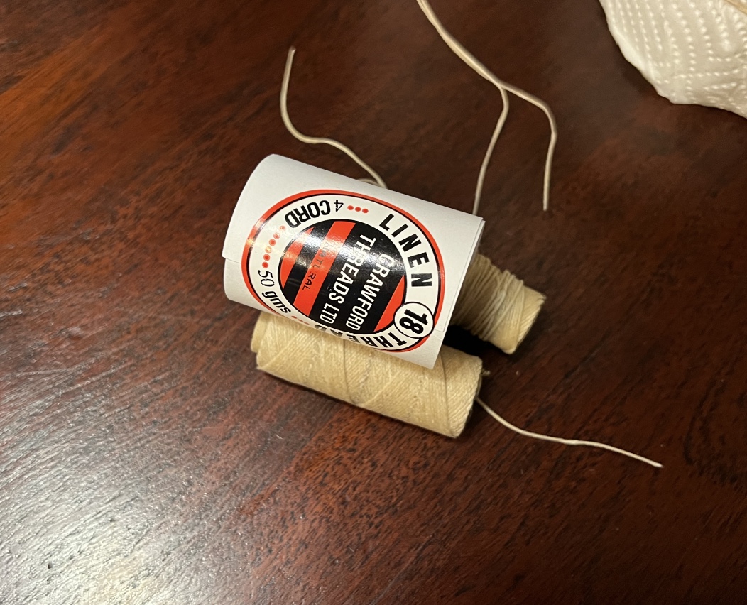

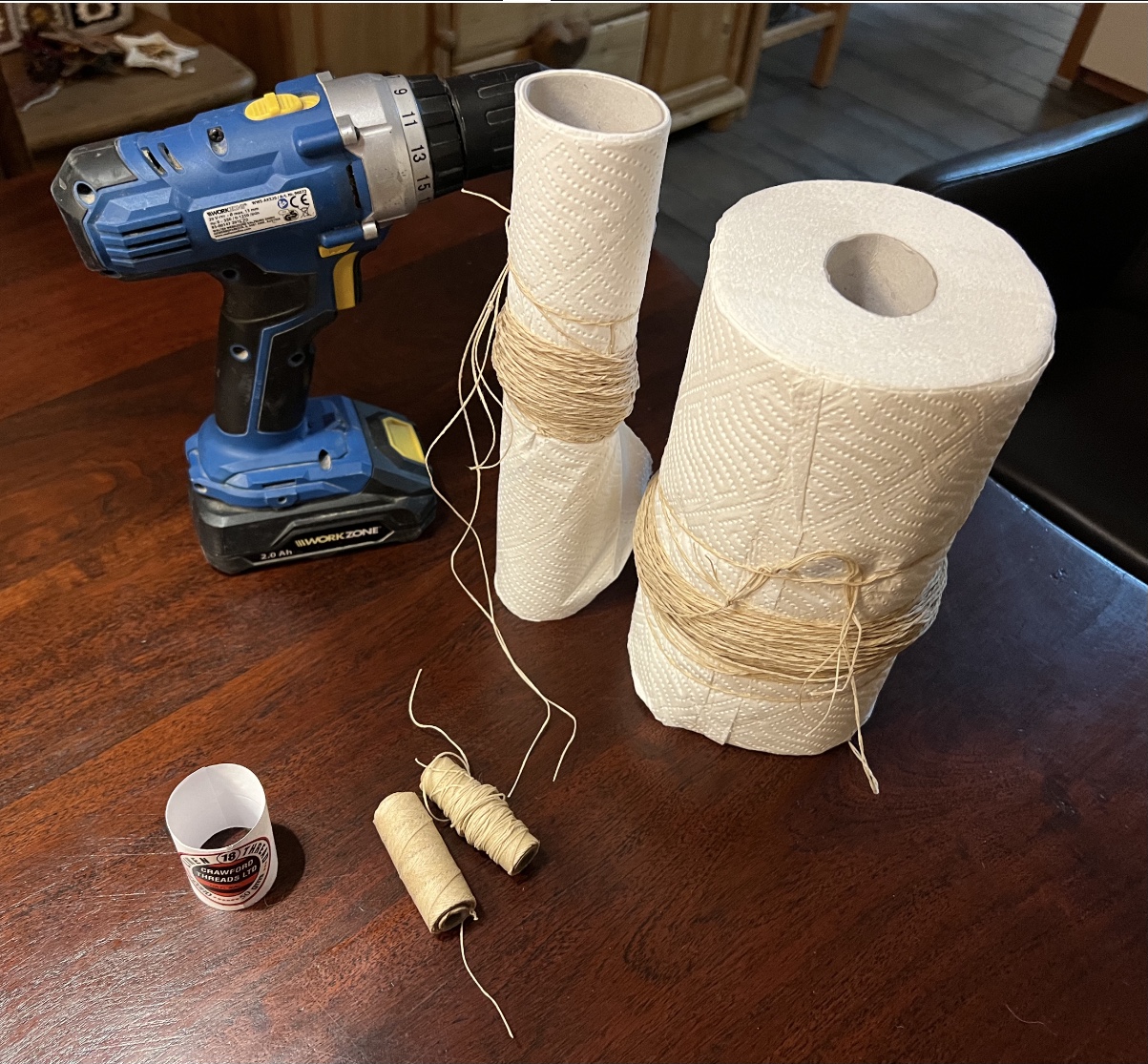

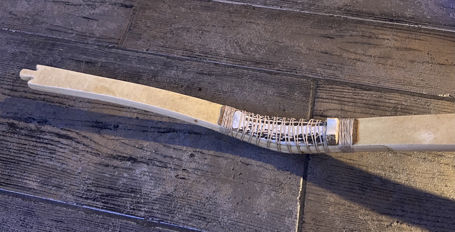

Wacholderbogen Update:
Hier habe ich keine Juteschnur verwendet, sondern zwei 40m lange gewachste Leinenfäden mit der Bohrmaschine verdrillt. Geteiltes Kabel, 10 Stränge über die gesamte Länge, 16 von Knie zu Knie, (insgesamt somit 26x2 Fäden, weil ein Strang besteht ja aus 2 Fäden), der Kabelteiler ist aus dem ausgeschiedenen verzogenen Holunder gesägt. Damit hat sich der Holler auch verewigt, wenn er schon kein Bogen werden wollte. Jetzt kommt noch ein Griff aus einem Lederstreifen und eine gedrehte Leinensehne.
Coal!
Fast die gleiche Funktion wie die geklebte Rohhaut, die Rohhautstreifen sind an den Nocken, unter dem Kabel und unter den Knieverstärkungen verklemmt. Außerdem schützt es das Holz, damit sich das Kabel nicht einschneidet.

Krass schöne und aufwendige Wicklungen

sauberle, sieht echt schon nach was aus!

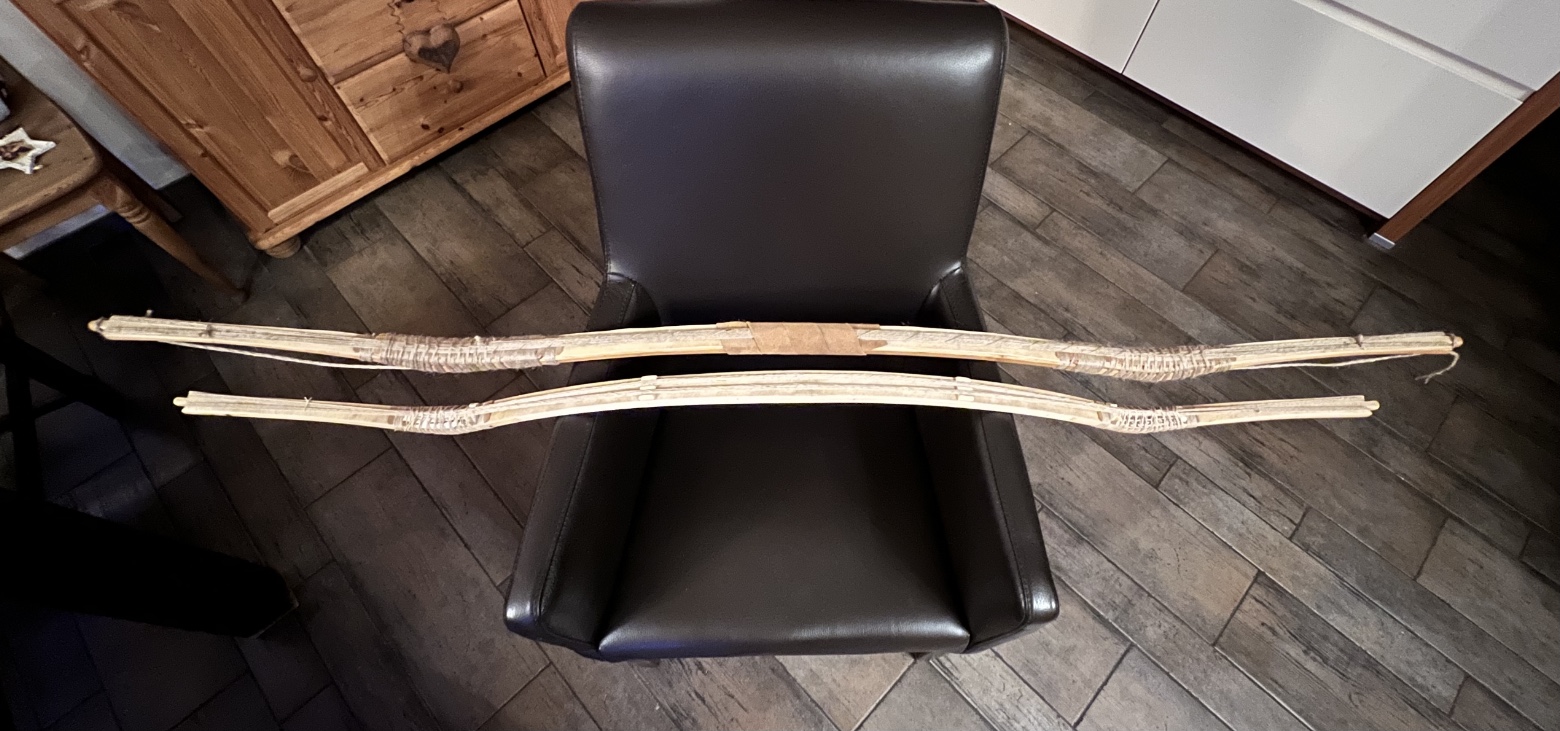

Der Hasel-Eisbärentöter kostet mir ganz schön Nerven: Jutesehne gekillt, Leinensehne gekillt, der braucht mit seinen gefühlten 60 Pfund eine Dacronsehne 12 Strang.
Der Wacholderbogen hat durch das Kabel nur 6 Pfund zugelegt. Klingt wenig, das Kabel dient aber auch nur der Zugfestigkeit und ist zudem elastisch. 42 Pfund sind zum Fischen und Robben jagen oder Vögel schießen genug.
Entspricht genau den bisherigen Erfahrungen von mir und Hendrik Wiethase mit einem Plus von 6 und 7 #
Echt saubere Arbeit, Respekt!
Mich würde hier auch interessieren ob das Kabelbacking im Griffbereich nicht stört wenn du ausziehst
MrCanister123!
Das Kabel stört nicht. Merkt man beim Schießen nicht.
