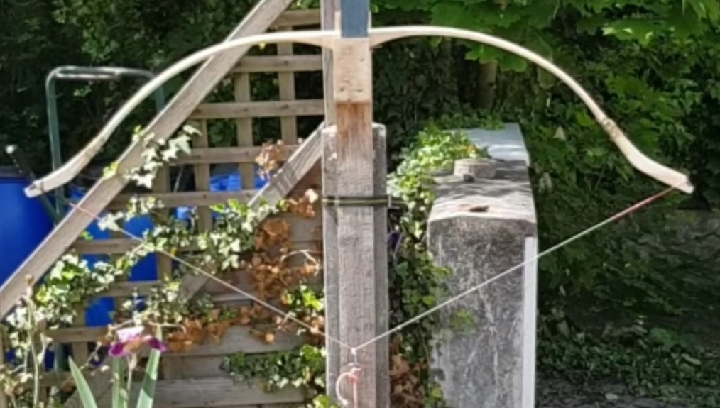

So sieht jetzt der tiller aus... 42#@28"
Links außen könnte er meiner Einschätzung nach mehr biegen, aber das ist der untere kürzere WA, der eh schon etwas zu viel biegt...🤔

Ich find den linken Wurfarm gut, auch von der Balance zwischen den Wurfarmen. Was mir Sorgen macht ist die Stelle rechts. Die biegt schon sehr ordentlich...

Da ist ein Ast in der Fichte und da ist eine Schwachstelle, Die werde ich beim Feintillern mit der Kettensäge berücksichtigen! 🤣

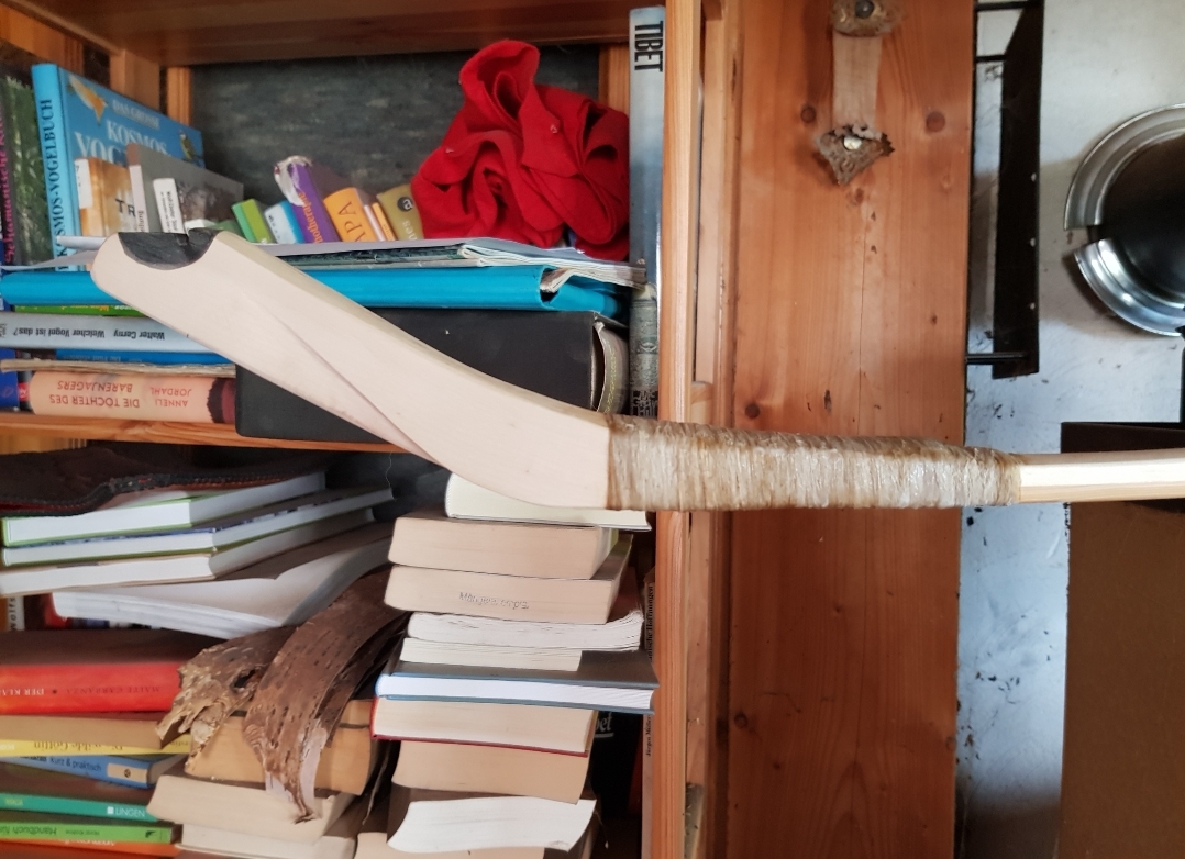

Irgendwie finde ich, dass eine Wicklung mit Leinengarn zu ordentlich aussieht für einen Chanten Bogen, ok ok vllt war ich auch nur zu faul...🤣
Flaschnerhanf und Weißleim... schließlich habe ich nicht umsonst gefühlte Jahre meines Lebens damit verbracht Rohrgewinde einzuhanfen...🤣

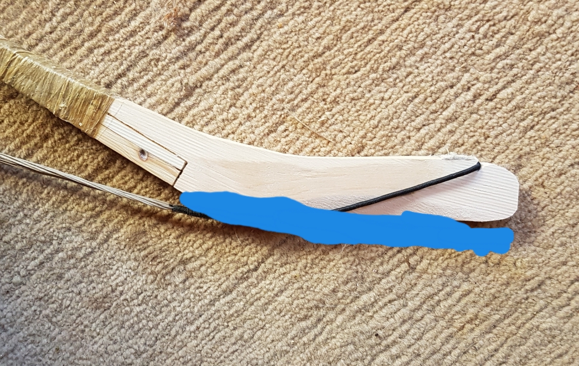

Der Bereich der Verbindung passt ganz gut denk ich, aber der Siyah selbst sieht mir recht dick aus. Wie dick ist er denn? Da reichen normal 18mm auf jedenfall.

Ich find die Hanfwicklung passt ganz gut zu dem Bogen.

Bogenbas hat geschrieben: 05.06.2026, 14:36Der Bereich der Verbindung passt ganz gut denk ich, aber der Siyah selbst sieht mir recht dick aus. Wie dick ist er denn? Da reichen normal 18mm auf jedenfall.
27mm...
Mein alter Freund Hendrik Wiethase jongliert etwas mit den Maßen in seinen Artikeln...🤣 in der TB steht, dass der Siyah die Dicke um 1,2cm am Ende vergrößert... im Buch steht 1/4"....🤔... aber an der Stelle bin ich ganz froh, dass ich die 12mm genommen habe... wo würdest Du sie dünner machen? So etwa?
