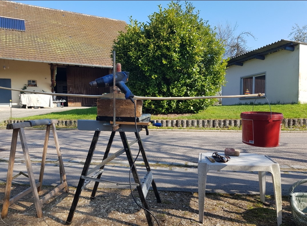

Benedikt hat geschrieben: ↑12.04.2026, 18:31 Naja, ich spanne nicht, ich zwing den an meine Schnitzbank und häng am Ende n Eimer mit Gewicht dran :D Dann merkt man auch drn Temperfortschritt daran, wie sehr der Wurfarm nachgibt/ “kommt”...
Ich würde dabei so vorgehen:
Gewicht so wählen, dass der set gerade gezogen wird und "kommen" so definieren, dass er leicht in einen Reflex gezogen wird... passt das?
Liebe Grüße

Klingt gut. Lieber erstmal zu wenig als zu viel :D

Benedikt hat geschrieben: ↑10.04.2026, 16:22 Oftmals ende ich mit 3-5 Durchgängen mit der HLP bis fertig.
Was ich noch fragen möchte vorm Anwerfen der HLP:
Machst Du diese Durchgänge hintereinander weg oder tillerst Du dazwischen über Seite und trapping nach?

Schon Zwischentillern/ Beurteilen ob da noch mehr Reflex geht/ Zuggewicht prüfen / Schwachstellen rausföhnen und sowas :D

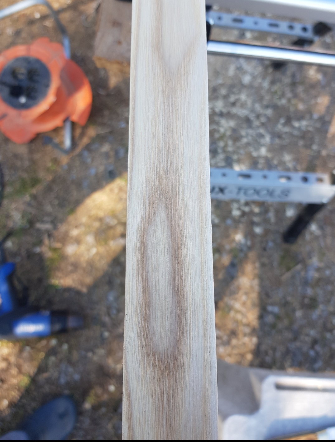

Stufe 8 der HLP
Mittleres Gebläse
3-5cm Abstand
Ca 15 min pro WA
Zu wenig Verfärbung oder ok für den ersten Durchgang?
Liebe Grüße

Re: Eschelangbogen Plattgedrückter-Brotlaib-Bogen(trapping) build along
Beitrag von Anasazi »
Na ja, das ganze ist ne Kombination aus Temperatur der Heissluftpistole und Föhnintensität (Abstand und Zeit) - wichtig ist, dass genügend Hitze tief genug eindringt, um etwas im Holz zu bewirken - ich habe gute Erfahrungen mit Stufe 2 (meine HLP hat nur 2 Stufen) gemacht, das sollen so roundabout 500° rauskommen (Werbeangabe) - ich müsste esmal messen. 5cm - 10 cm Abstand (nach Gefühl) und ich habe für einen kürzeren Bogen (meine Bögen sind selten über 1,60m) 30min. pro Wurfarm gebraucht, tendenziell in der Nähe der Fadeouts und in WA Mitte etwas mehr und etwas länger als an den Tips.
Die Bögen waren dabei leicht in reflex oder auch deflex / reflex gespannt. Dabei versuche ich mittlerweile die Farbe des Holzes als Indikator zu nehmen, wenn eine andere Stelle im WA dran ist - immer wenn eine leichte Tönung anfängt. Während des Temperns öle ich die WA mit etwas Pflanzenöl ein.
Beitrag von Benedikt »
Da geht noch soooooo viel mehr ;D Solange das Set nicht verschwunden ist/ Reflex übrig bleibt, ist da noch gut Luft.
Wenn man dabei ölt bedenken, dass das den Ton intensiviert und mehr ins Bräunliche gehen lässt.
Ungeölt ergibt Esche eher so n Graubraun. #807666 HEX-Code in etwa, würd ich sagen.
Hältst du den Rücken feucht? Dann kann man auch guten Gewissens etwas mehr dran gehen.
Ja ich hab den Rücken befeuchtet...
Ich habe eher das Problem, dass schon dieser erste Durchgang eine Zuggewichts Zunahme von ca 3# ergab... die nur über Seite und trapping wieder runter zu bekommen... naja... eigentlich gefällt mit das Breitenprofil so wie es ist...🤔
Ich hätte 3# mehr runtertillern sollen vor dem ersten Durchgang... bei dieser richtigen Hitzebehandlung ist die Zuggewichts Zunahme deutlich größer als bei meinen bisherigen verkohlten Steaks...🤣🙈
