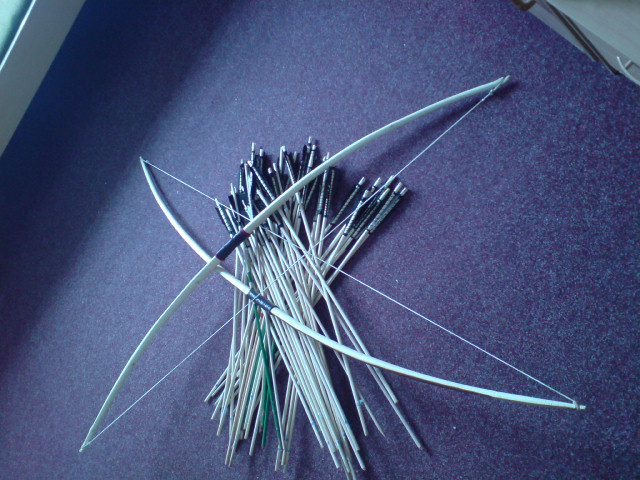

So. Also jeden ungefähr 800 mal geschossen. Sauber. 45 pfeile und das sechs bis sieben mal am tag. Zug fast so geblieben... Der dunkle 50 und der helle 40 pfund. Macht spaß... Bin denn mal weg... Robin hood suchen.... Auszug 31 zoll. Hab weder spitzen drauf noch sonst was... Erst mal ballern. Hab nur immer ärger die teile aus dem strohballen zu bekommen... Die sind so tief drinn... Lach. Also vorsicht franzmann... LACH
