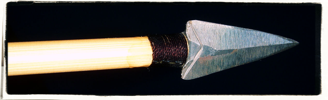

So, da es echt schwierig ist Pfeile mit 900-1000 grains und mit 'nem Spine von 95# zu bekommen, musste ich selbst ran, um mir Munition für meinen 100#er zu beschaffen.
Die Pfeile sind zwar noch nicht so schön wie eure, aber funktional und LAUT!
Bambusschäfte, befiedert mit 6'' schwarzen Truthahn Federn, Leitfeder natur und ab dafür:

Na aber hallo -sind doch gut geworden!
Die Nocken kann ich leider nicht so genau sehen, sind aber wohl Selfnocks - hast Du dort eine Verstärkung eingebaut?
Wie sind denn die Spitzen gefertigt? Geschweißt/gelötet?
Dass die Pfeile mit einer solchen Befiederung laut sind, glaube ich gerne

Sehen doch gut aus!
Hast du schon damit geschossen? Mich würde interessieren wie sich die Pfeile mit solchen Spitzen ziehen lassen.

Ja die schauen interessant aus, irgenwie rustikal.
Das hat was.
Die Spitzen sind auch cool. Sind das selbstgeschiedete Dornspitzen ?

Wenn du mir Dornspitzen meinst, dass die Dornen haben um in den Markkanal des Bambus eingelassen zu werden, dann JA.

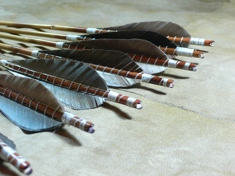

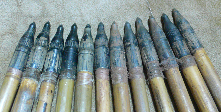

Trau´mich auch mal:
2. Satz Tonkinpfeile (und mein 5. Satz Pfeile überhaupt)
31,5 zoll
35 lbs + /- 3 lbs
70 gn Spitze
Federn 5 zoll, freihand angewickelt, von Hand mit Schere geschnitten
Gesamtgewicht in grain:
354
362
372
376
380
380
394
402
408
408
430
hoffe die nächsten vor allem im Gewicht besser anzugleichen.
Dazu durchstosse ich die nächstes mal in der Mitte, dann passt mehr Wachs rein.
Anregungen und Kritik (positive/negative) sehr willkommen
Guß deckelsmoog

Sehr schöne Pfeile! Die von Hand geschnittenen Federn sehen recht gleichmässig aus, gut gemacht!
Hast du die Schäfte selbst gerichtet?

Ja sehr schöne Pfeile. Die grauen Federn passen irgendwie gut ins Gesamtbild!
Mögen sie dir lange erhalten bleiben und stehts das Ziel treffen

Es kommen immer mehr Leute auf den Geschmack aus Tonkinstäben Pfeile zu bauen - freut mich :-)
Manche Stellen sehen so aus als wären sie sehr heiss geworden - oder täuscht mich das?

Faltenhemd rigoros, danke, die Schäfte sind selbst gerichtet. Waren Tomatenstecken aus´m Baumarkt. Schön bunt in Dicke,Nodienabstand, usw..
Danke Galighenna, haltbar sind die.
Mit meinem ersten Statz Tonkin habe ich schon einige Steintreffer hingelegt, aber noch keinen Pfeilbruch. Da die hier genauso gemacht sind, gehe ich davon aus, daß sie genauso stabil sind.
Dir auch: alle in´s Kill!!
Nein, walta,da täuschst Du Dich nicht, sind sehr heiß geworden. Zuerst dachte ich, daß die an den Stellen direkt brechen, aber : Pustekuchen, nix Bruch, super.
Hab´viel rumexperimentiert, mit HLP, über Holzkoheglut, über Teelicht gerichtet.
Mit Übung geht es aber immer besser. Die nächsten werden nicht mehr so dunkel.
Die Stecken waren aber auch so was von krumm. Na ja, ein Tomatenstecken ist nun mal kein, aus 20 Stück aussortierter, feinknotiger Pseudodasa Japonica, sondern........
Die dunklen Stellen zeigen bis jetzt keine Auffälligkeit.
LG.
deckelsmoog
walta, Du wunderst Dich doch nicht wirklich darüber daß immer mehr Leute Bambus oder Tonkin verwenden??!!
Hast ja selber oft genug geschrieben wie toll das Zeug ist. Dat haste Jetzt davon

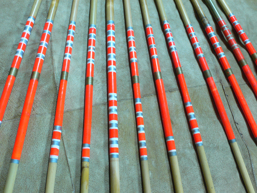

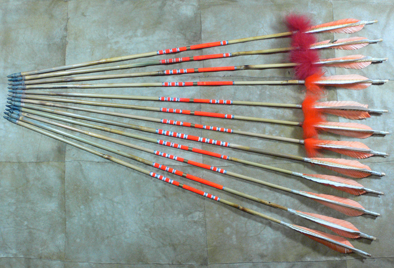

....und noch was buntes,
( Hab sie "FINDGUT" getauft
farbenfrohe Grüsse

Klasse Pfeile die ihr da baut, großes Lob an Alle!
Ich hoffe ich kann mich bald anschließen!
Gruß D.
Passt echt gut, wenn die nicht mehr findest, würde ich dir empfehlen deine Augen überprüfen zu lassen!deckelsmoog:

@deckelsmoog
Find ich auch gut, daß Du Pfeile aus Tonkinstäben gemacht hast.
Ich hab schon gehört, daß manchmal die sogenannten "ausgesuchten" Kauf-Bambus-Schäfte schneller (zB. an den geschliffenen Nodien) brechen, als diese Baumarktvariante.
Noch ein Tipp: es gab mal bei Aldi (Hofer in Ö) eine Bambussichtschutzmatte für lau. Da waren auch eine Menge guter Stäbchen dabei.
Mich würde noch an Deinen Pfeile interessieren :
Was für Spitzen sind da dran (bei den Fotos ist keine Nahaufnahme von denen) ?
Welchen Lack hast Du für's Cresting benutzt ? Bei Bambus ist das mit der Haftung ja so ne Sache.
PS: bei den Wicklungen kannst Du Dich sicher noch verbessern
