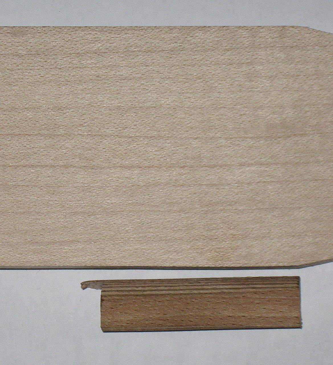

Also ganz ehrlich ich hab das auch schon kurz gedacht. Wegen dieser kleinen dunklen punkten überall im Holz, das kenne ich von Buche. Mir kommt dieses Holz aber heller vor als Buche. Die Farbe ist schwer zu beschreiben. Es ist ganz leicht dunkler als Hickory, wobei Hickory gelber ist und das "Ahorn" im Vergleich dazu mehr ins leichte rosa geht Die dunklen Punkte sind auch kleiner als die in unserem Buchen-Schrank...
Es wäre ja schon Haaresträubend, wenn mir der Tischler Buche für Ahorn verkauft hätte... Dann würde der aber was zu hören kriegen!

Also ihr habt mir jetzt echt Angst gemacht, deswegen hab ich gleich mal einen Buchendübel aus der Werkstatt geholt, angehobelt und zum Vergleich mit dem Ahorn auf einem weißen Blatt Papier fotografiert ( weißes Blatt damit die Farben vernünftig raus kommen)
Der Buchendübel ist aber erkennbar deutlich brauner und dunkler und die dunkelbraunen pünktchen sind wie in meiner Erinnerung wesentlich größer und deutlicher als im Ahorn.
Hier das Foto:
Hier das Foto:

Sieht farblich schon sehr, wie mein Ahornbogen aus...

Ja der Vergleich mit dem Dübel hat mich auch sehr beruhigt
Ich hatte ihm das auch nicht zugetraut, mir Buche statt Ahorn zu verkaufen und zu dem Preis hätte ich ihm das auch nicht geraten !!!

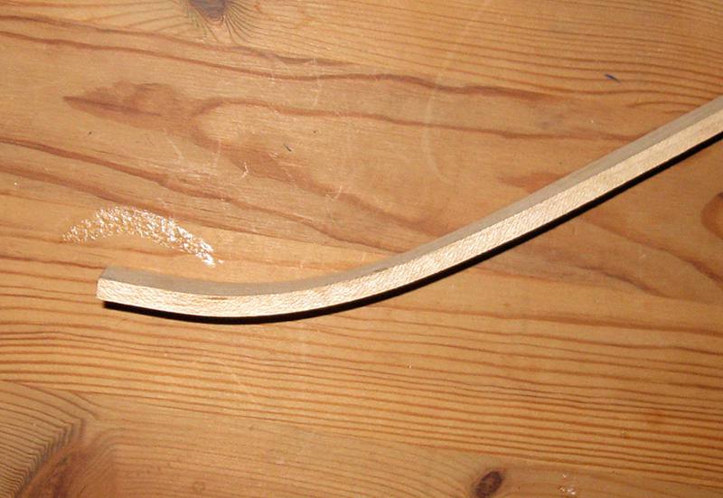

Also ich habe jetzt nochm,al ein Probestück mit 5mm Dicke Testweise über Dampf gebogen und man glaubt es nicht, es funktioniert!
seht her: Das werde ich dann gleich wohl auch bei meinem Rahmen anwenden. Von den 40° die ich reingebogen habe sind 37° übrig geblieben. Das ist besser als erhofft. echt genial!
