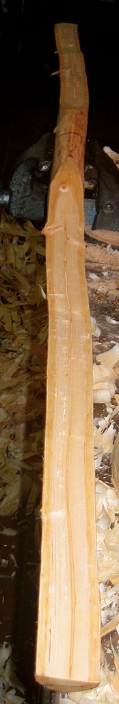

Nachdem der Stave gespalten war, gings auch gleich daran, ihn zu vermessen, eine Mittellinie anzuzeichnen und erstmal die grobe Form auszuarbeiten
Zuerst habe ich mit einer gerade Latte gepeilt, das die Linie zwischen den Tips genau über denGriff läuft. dann habe ich eine gerade Mittellinie angezeichnet.
An dieser Mittellinie habe ich dann die Breite angezeichnet, weil der Stamm eh gerade genug war und man somit einfach nach Lineal arbeiten kann.
Siehe hier
- Zuerst die Breite ausarbeiten (hier noch 50mm (5mm links und rechts als Reserve) )
Anschließend habe ich dem Rücken folgend erstmal eine WA-Dicke von 20mm angenommen und die WA auf dieses Maß dünner gemacht (weniger Holz=weniger spannung und schneller trocken)
Jetzt sieht der Stave so aus wie hier:
- Breite 45mm, länge 169cm
Zum Schluss hab ich die dünne Eberesche noch aus der Jacke geschubst und den kompletten Stave bis zum Markkanal runter gearbeitet damit das Holz möglichst nicht reißt.

Endlich hatte ich eine gefunden, die nicht total verknotet war und auch wenigstens auf 146 cm astfrei und somit verwendbar bei mitbiegendem Griff und 26er Auszug.
Dann zeigt sich beim Spalten mit meinem geliebten Dusak auf dieser Länge 180 Grad Drehwuchs.
Aber aufgegeben ist sie noch nicht. Ich hab die Spaltfläche mit dem Ziehmesser geglättet und dann den Stecken mit Schraumzwingen auf die Werkbank gezwungen. Momentan sind es nur noch etwa 75 Grad Verwindung. Morgen werd ich die Hainbuche mit der Heissluftpistole drangsalieren, so dass ich sie hoffentlich etwas schneller wieder runtermachen kann.
Mal sehen....
Achja, versiegelt ist sie natürlich auch.
