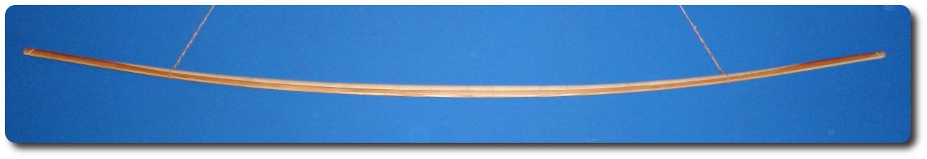

Kurzer Nachtrag zu: Esche/Ulme/Eibe/Hainbuche
Der Bogen hält, wirft geschmeidig und hat sich auf einen Set von 2,7 Zoll über den ganzen Bogen eingependelt, was angesichts des geraden Verleimens, also ohne Perry und der doch 'weichen' Holzwahl recht gut ist.
Hier mal abgespannt, nach dem Schießen:

Schöner Laminatbogen. Das war einer von denen, die viktorianische Prunknocken kriegen, oder^^?
Aber tu Mandos und mir den Gefallen, mach den 140#iger aus dem Eibenstave ;D ! Das wäre ja mal sowasvon geil anzuschauen... könntest du denn mit 140# noch schießen?
