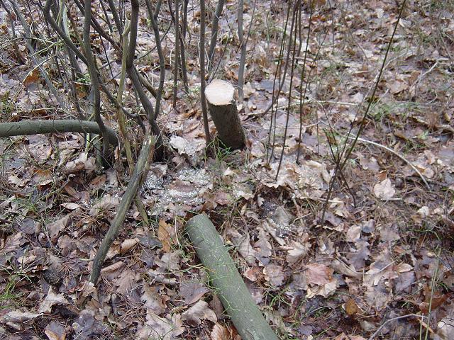

Ich steige mit gewöhnlicher Felsenbirne (Amelanchier ovalis), ein. Der Stamm wurde am Freitag den 6.1. um 13:20 geschnitten.
Werkzeug: Bügelsäge
Der Stamm wurde dann gleich zum Bogenbauertreffen mitgenommen.
Werkzeug: Auto

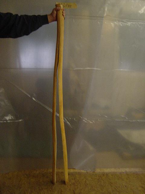

Am Samstag wurde der Stamm dann gleich mit Dirks Bandsäge aufgesägt. Die beiden Hälften teilen sich sehr schön.
Werkzeug: Bandsäge

Da Felsenbirne sehr schnell reißt, habe ich dann noch schnell den Markkanal freigelegt
Werkzeug : Zugmesser, Schnitzhund
Wieder zu hause habe ich dann noch die Schnittstellen mit Leinölfirnis eingeschmiert.
Werkzeug: ein alter Lumpen
