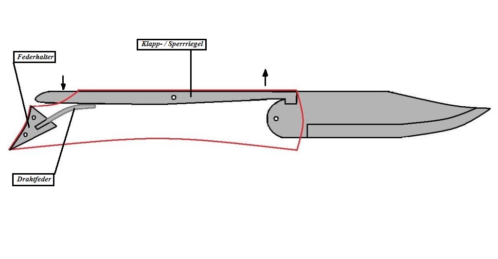

Das mit dem Klappmechanismus ist eigentlich rel. einfach... ;) :)
Man nehme aus seiner Reste-Grabbelkiste ein altes, kaputtes, also nicht mehr funktionierendes Klappmesser,
schleife die Nieten auf, nehme es auseinander und studiere, bzw. kopiere den Klapp-und Sperrmechanismus... :D
siehe Skizze...
Skizze, nicht im Maßstab,<br />Abmessungen nicht stimmig...
Wg. den Schrauben...irgendwie hab ichs nun mal lieber, wenn man etwas auch wieder auseinandernehmen kann, zum
reinigen, reparieren, etc...
Als Schrauben hätte ich natürlich am liebsten Edelstahl-Innensechskant mit etwas höheren Köpfen gehabt, aber naja,
mein Bekannter hat es ja noch nicht abgeholt, also kann ich daß immer noch austauschen... ;) :D
So hab ich halt einfach das genommen, was grad da war... :)
Das mit den Muttern gefällt mir selber auch noch nicht so 100 %´ig, denke mal, ich werde da noch ein paar Geweihblenden reinsetzen...

Aus was ist den die Feder?
Gruss
Ice
PS: den Verschlussmechanismus den Du hier verwendet hast, nennt man "Back-Lock".

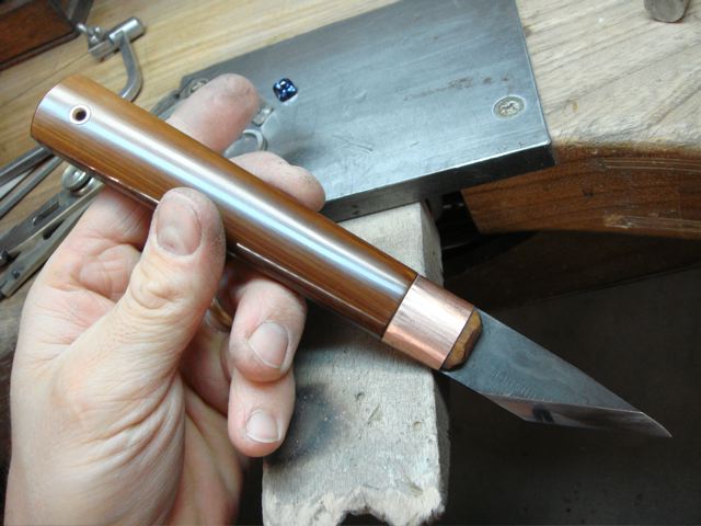

So...

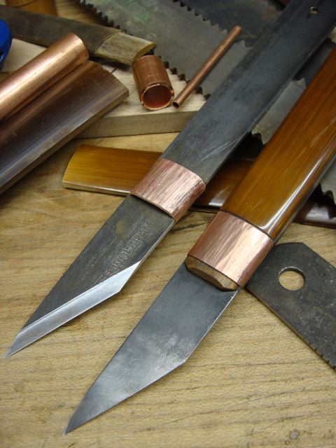

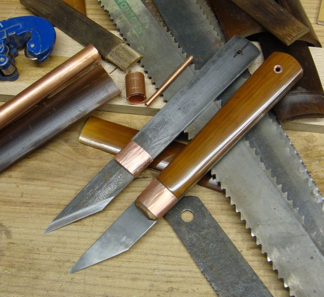

hier nun aber für den Kyudoka der sonst schon alles hat... oder wenn man mal das Makeup auffrischen... oder was weiss ich...
Naja, japanesische Messerchen wieder... es wird zur Sucht :-\
Und mich interessiert das Finish natürlich sehr... ::)

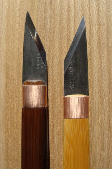

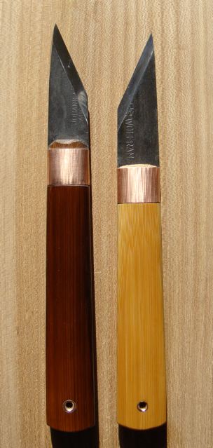

Bestehen tun sie aus Bambus, Kupfer und Sägeblatt.
Das Bambus ist nur poliert (sorry e2b) - kein Lack...
Man muss nur die Kieselsäureschicht runter schaben und dann polieren.
Interssiert hat mich hier wieder die Konstruktion. Sehr simpel ...und ein wenig asiatisch evtl sogar... auch wenn sie designed in Germany sind :-\

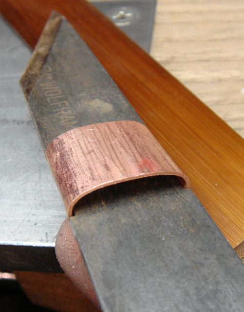

Die Klinge hat einfach einen Kragen, unter den werden die Griffschalen gestopft. Dann bohrt man hinten ein Loch, eine Niete rein und das Ganze hält.
Der Kragen ist aus einem Stück 15er Kupferrohr. Er sitzt in einer Kerbe in der Klinge - wird einfach etwas geplättet, draufgeschoben und dann wieder etwas rund gemacht. So zieht es ihn in die Einkerbung. Hammerspuren vom Aufweiten hab' ich gelassen - ist ein guter Kontrast zum polierten Bambus finde ich.

Ins Gelbe
Beiträge: 555
Registriert: 08.05.2012, 15:00
Re: Messer die 6. - (ab 24.06.2012)
Beitrag von Ins Gelbe »
Das sieht sehr gut aus shokunin! Gefällt mir sehr. Danke fürs zeigen. Du hast mich angefixt. Das muss ich auch mal versuchen sieht einfach zu geil aus.

MoeM
Beiträge: 2734
Beitrag von MoeM »
Toll, dass mit dem Rohr als Zwinge find ich prima!
Welchem Zweck sind die zugedacht?
Grüße Moe

Na egal, die Schnitzmesser sehen schick aus, die Idee mit dem Cu-Rohr Kragen find ich auch gut...
Allerdings würde ich Zwinge und Griffschalen dann doch zumindestens noch mit etwas Wachs versiegeln und polieren... ;) :D
Sobald an das Kupfer nämlich etwas Feuchtigkeit von der Hand oder so rankommt, läuft das extrem schnell an und kriegt unschöne Flecken... :)

shokunin
Beiträge: 2188
Beitrag von shokunin »
Danke Euch :D
Diese Messerform wird in Japan für alles genommen - Schnitzen, Schneiden, Anreissen,...
und man hat wegen einseitigem Anschliff eins für links und eins für echts.
Ich werd' das ganze schon noch mit Hartwachsöl einlassen - nur damit die Holzteile rundum zu sind. Man muss die Dinger ja mit Wasser schleifen können.
Ich wollte hier bloss mal darauf hinweisen, was für eine geniale Politur Bambus annimmt. Direkt unter der Haut ist eine sehr feine dichte Struktur, die sich wunderbar polieren lässt. Wenn man das Bambus vorher grillt geht es noch besser - das Material hier war nur im Ofen - Umluft 200 Grad ;D
Stimmt schon Cu ist nicht unbedingt ideal.
In Japan hat man traditionell eigene Legierungen für so etwas - Shakudo und Shibuichi (96Cu/4Au und 75Cu/25AG). Die werden patiniert und halten dann sehr gut. Ich wollt' mich hier aber mal vorerst nicht zu sehr verkünsteln.
Und je nach Hauttyp und Gebrauch geht auch Kupfer ganz gut und entwickelt eine angenehme Patina.
Gruss,
Mark
Holzbieger
Beiträge: 1103
Hat Dank erhalten: 23 Mal
Beitrag von Holzbieger »
Mark
ganz tolle Anreiß/Schnitz/Sattler/Ledermesser. Also Ich werde mit das Prinzip (für den Eigenbedarf) klauen. Bambus habe ich seit dem Weihnachtswichteln ja zu Hause und ein Steifen blauer Papierstahl liegt auch noch rum.
Die Ausführung ist wie man es von Dir gewohnt ist - perfekt.

shokunin
Beiträge: 2188
Ja, das war schon mit Dir im Sinn hier gepostet... ;D
Bei dem Bambus denkt man gern: ja mei, ok... - ist aber ein grandioses Material.
Jetzt hast Du mal ein Beispiel wie das wirken kann ;)
Das geröstete Material ist toll von der Farbe her, ist aber auch etwas spröde. Das muss man recht vorsichtig bearbeiten - nicht grob mit dem Messer reinschnitzen, es spaltet sich gern...
Zum Design...
Kannst Du haben :)
Ich hab ähnliche Designs auch aus Japan gesehen, da ist dann oben (und meist auch unten) eine Wicklung dran - entweder aus Draht oder Rattan. Meine Variante hat den Vorteil, dass die Kanten bündig sind (wenn das ein "Vorteil" ist... :-\ ) und dass die Wicklung nicht verrutschen und sich lockern kann.
Gruss,
Mark
