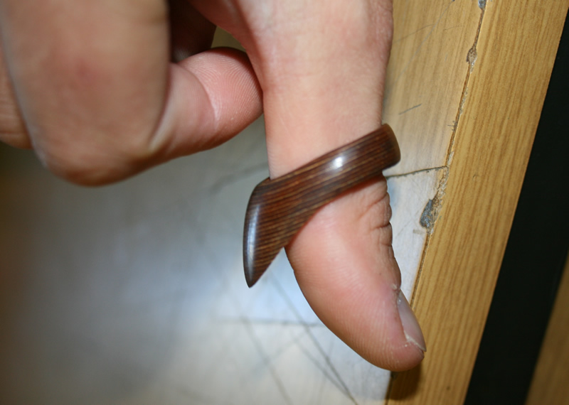

Hübscher Ring, in der Tat! Schade, dass Du keine weiteren Fotos machen magst - mich würde interessieren, wie er bei Dir beim Riegel an der Sehne sitzt.

Arry, die Sehne liegt nahe des Fingerlochs vom Ring, und in der Falte des gebeugten Daumengelenks, bei nem geraden 63er Riegel.

Nu ja, bei einem Ring ohne Kerbe ist das so. Interessiert mich im Detail, weil die Ringform anders ist als bei meinen Ringen - und die Öffnung rund? Wenn Du mal die Gelegenheit hast und daran denkst, würde ich Dich immer noch um ein Foto bitten.Sateless hat geschrieben: Arry, die Sehne liegt nahe des Fingerlochs vom Ring, und in der Falte des gebeugten Daumengelenks, bei nem geraden 63er Riegel.

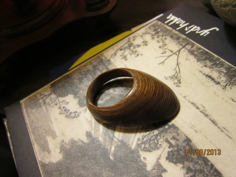

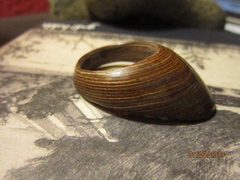

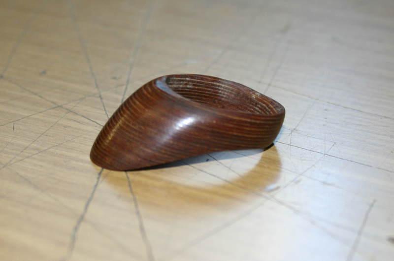

Neuer Ring für Polaris aus dem FA/AC Forum:
Material: Panzerholz
Stephan
Stephan

Schöne, klassische Form.

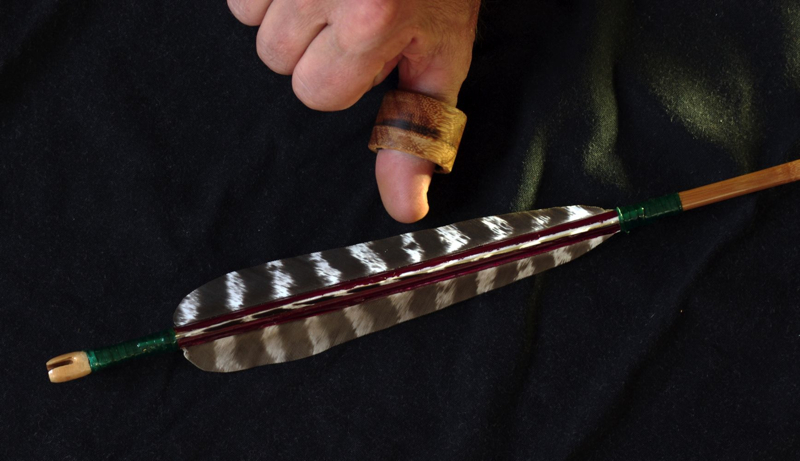

Am letzten Sonntag war ich spontan bei einem Crashkurs Osmanisch Daumenschiessen und Daumenringe schnitzen beim Janitschar. Traumhaft wars ! :-)
Fotos reiche ich noch nach; Sobald mein Daumen nicht mehr Taub ist ;-) Was nix mit der Technik vom Janitschar zutun hat sondern mein eigenes Unvermögen war *g* Aber toll sind die Daumenringe geworden. Das Material ist der Traum.
Jetzt muss ich mir nur noch nen KTB XL oder so kaufen :-)

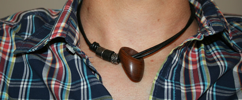

So hier ist er...
Das fotographieren müsst ich noch ein wenig üben. Aber schon voll doof so ein Daumenring ohne entsprechenden Bogen ;-)
--- enjoy!
Daumentechnik, 36# Reiterbogen (Osmane, auf 32" gezogen final 42#)
Re: Daumenringpräsentationsthread
und jetzt hab ich Ihn immer dabei, auf Arbeit haben Sie schon Augen gemacht 8-)))

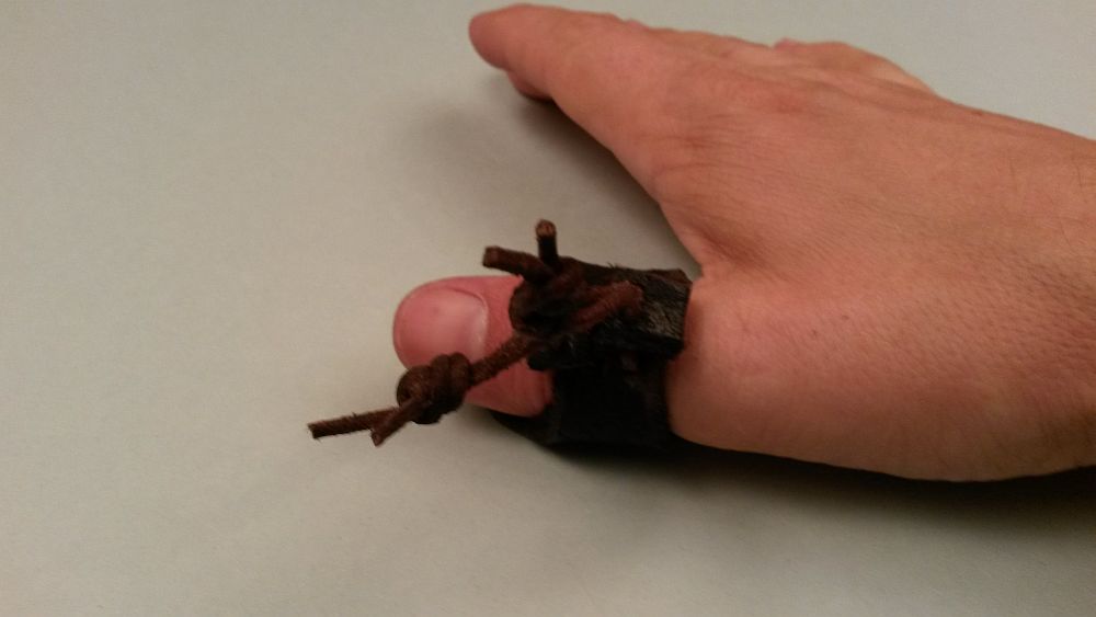

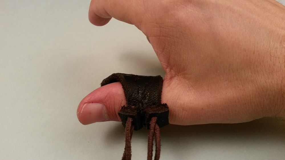

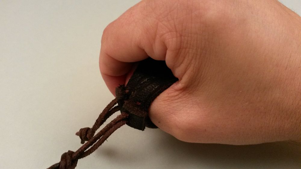

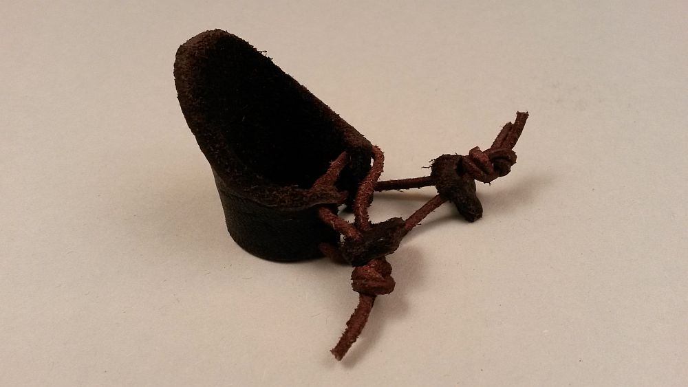

Hallo Leute,
ich bin heute über ein schönes dickes Stück Hirschleder aus dem Nacken gestolpert. Das Leder ist ziemlich dick, widerstandsfähig aber weich.
Folgenden Ring konnte ich dem Leder entlocken. Bei der Anferigung habe ich mich noch an buddelfroschs Verstellmöglichkeit (Schnürung) erinnert:
Die ersten Probeschüsse im Garten waren o.k., mal sehen wie es morgen beim Training ist.
VG Jens
VG Jens

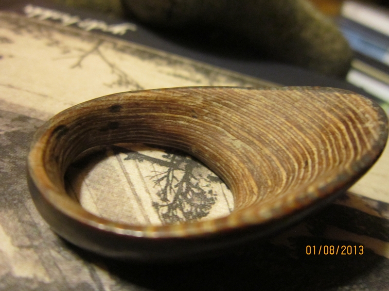

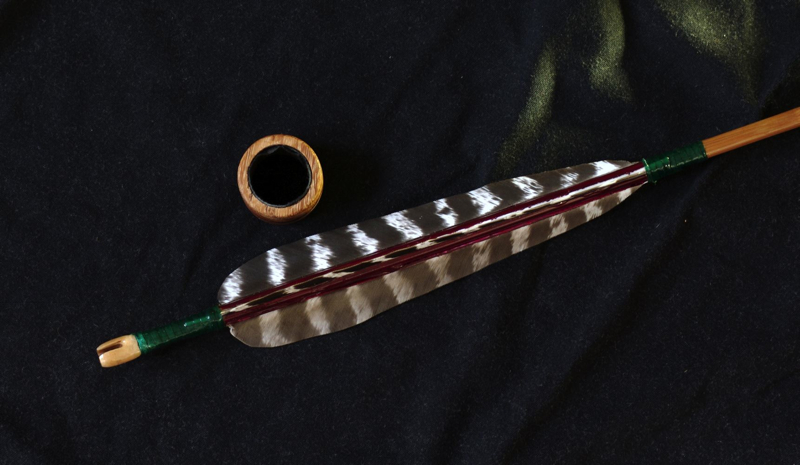

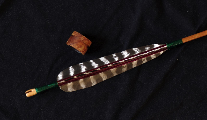

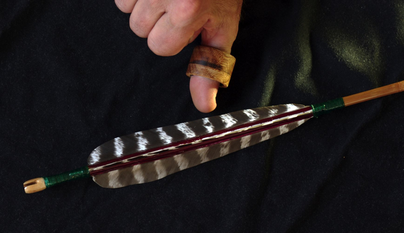

Hier mein Lieblingsdaumenring Typ Qing/Mandschu (für Benzi auf Neudeutsch "Manchu"). Ist einfach aus einer Bohle Kumaru aus dem Bauhaus gesägt und zwar verwende ich, weil fauler Sack (aber kein Lehrer!) einfach zwei Lochsägen. Zuerst säge ich mit einer 38 mm Durchmesser Lochsäge den Ring und dann mit der zweiten mit 24 mm Durchmesser das Loch für den Daumen aus. Manchmal verwende ich 40 mm Aussen- und/oder 25 mm Innendurchmesser. Feinanpassung innen geschieht über dünnes Leder, für einen Ring brauche ich ca. 20 min. Mit dem Ring hier schiesse ich jetzt seit ca. 1/2 Jahr und er ist noch gut beieinand. Das war mein erster Ring mit der Methode und die äussere Säge ist etwas zu heiss geworden
. Sieht man an den dunklen Stellen.
Nachdem man Lochsägen in allen möglichen und unmöglichen Durchmessern kaufen kann, kann man sich einen Mandschuring für jeden Daumen basteln. Die sehen halt nicht so fancy aus, wie die Ringe, die z.B. von den Türken verwendet wurden.
Hat zwar nicht die spirituelle Komponente wie ein Ring aus Tigerknochen, aber mit den Rinderbeinknochen vom Metzger klappt's nicht und Urban, mein Nachbar, hat schon seit ewigen Zeiten keinen Elch mehr geschossen.
0 Ahnung, ob hier sonst noch jemand mit einem Mandschuring schiesst und wie der/diejenige die Ringe bastelt?
Sjaunja
Sjaunja

Re: Daumenringpräsentationsthread 2
Danke für den link. Dieser Hornring wäre mir deutlich zu lang. Echte Mandschuringe gab's in verschiedenen Längen und ich habe auch einige längere Ringe gebastelt, einfach unterschiedlich dicke Lagen Ebenholz mit Uhu Endfest auf's Kumaru aufgeklebt und dann ausgesägt, aber der kurze Ringe liegt mir mehr. Knochen wäre mir als Material eigentlich am liebsten, weil's gut ausschaut, aber das Kumaru ist wirklich beinhart und aus einer Bohle könnte ich theoretisch an die 1000 Ringe bastelnEberesche hat geschrieben:Ralph macht seine aus Horn oder Knochen, da gibt es Bauberichte hier im Forum. Hier zeigt er den Prototypen, die anderen finde ich gerade nicht. Ein Exemplar ist auch aus sehr dickem Leder um einer wenig sinnvollen Bogensportverbandsregel gerecht zu werden. Ich hab mir mal einen aus einem Stück Bambus mit passendem Aussendurchmesser gemacht, Werkzeug Schweizer Messer. Aber was diese Technik angeht bin ich Anfänger.
Anna
Mvh,
Sjaunja
Tach Sjaunja,
das ist ja eine sehr clevere Herstellungsmethode, finde ich super! Machst Du das mit der Lochsäge an einer Bohrmaschine im Bohrständer?
Hast Du eigentlich schon Deine schönen Pfeile hier präsentiert?
Arry
Arry
Yeeehaa, danke für das Lob!Arry hat geschrieben:Tach Sjaunja,
Arry
Yep, ich verwende einen Bohrständer. Wenn ich den eigentlichen Ring mit 38 oder 40 mm ∅ rausgesägt habe, wird der Bohrer der kleineren Lochsäge einfach in das schon vorhandene Bohrloch gesetzt und ist damit 100%ig zentriert. Geht am besten, wenn die Bohrer beider Sägen den selben ∅ haben, also vom gleichen Hersteller sind.
Ne, meine Pfeile habe ich noch nie präsentiert.
