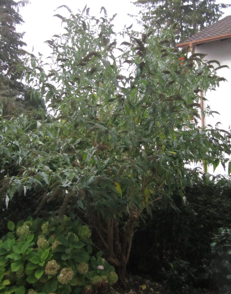

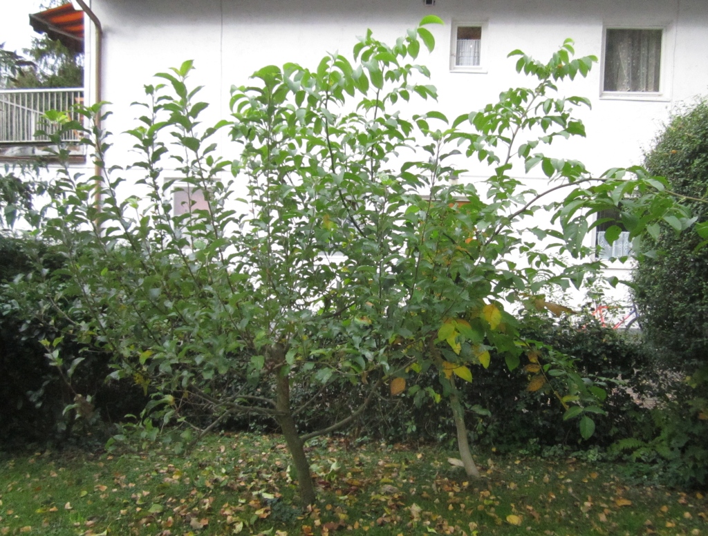

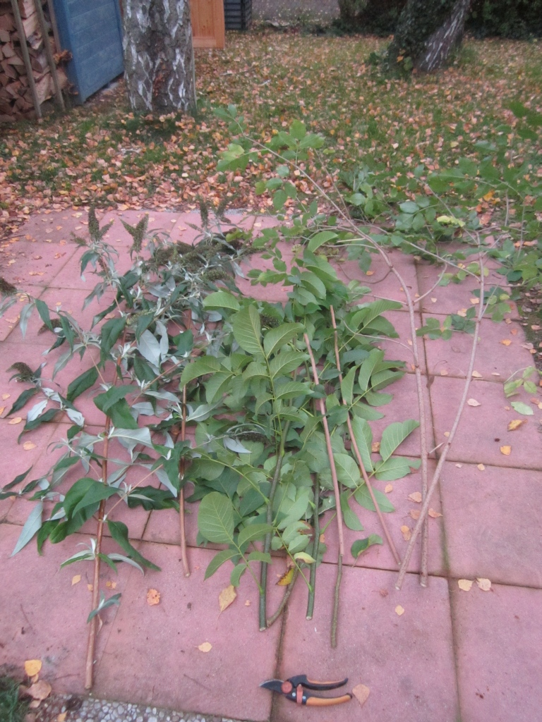

Soderale, dann will ich auch mal etwas Doku betreiben. Zuerst wurde im heimischen Garten nach brauchbarem gesucht, und folgendes wurde gefunden:
Schmetterlingsbaum (falscher Flieder)
Apfelbäumchen und eine Mini-Walnuß
Falscher Jasmin ???
Falscher Jasmin ???
Holunder
Holunder

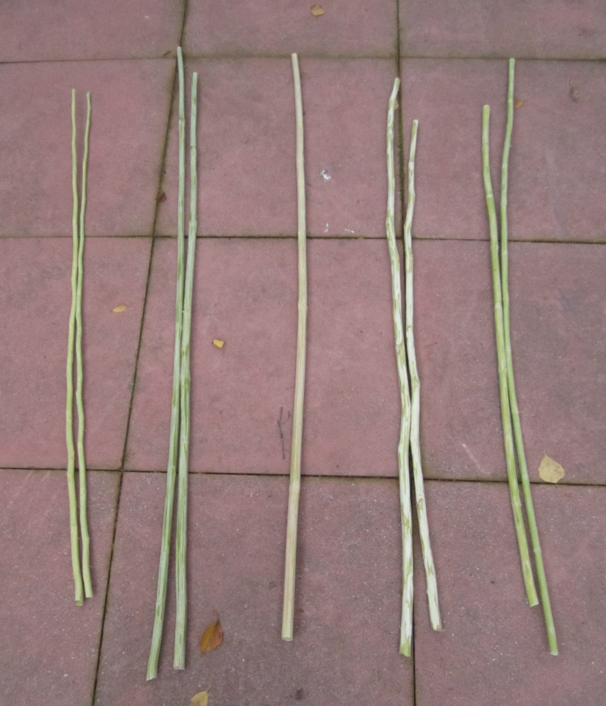

Es waren nicht viele gerade Äste mit guter Dicke und Länge dabei, deswegen war die Ausbeute ein wenig mager, wenngleich brauchbar:
Schnibbelware
Schnibbelware
Laub und Rinde runter
2 Apfel, 2 Schmetterling, 1 Holunder, 2 Walnuß, 2 Jasmin
Zum Trocknen gebündelt

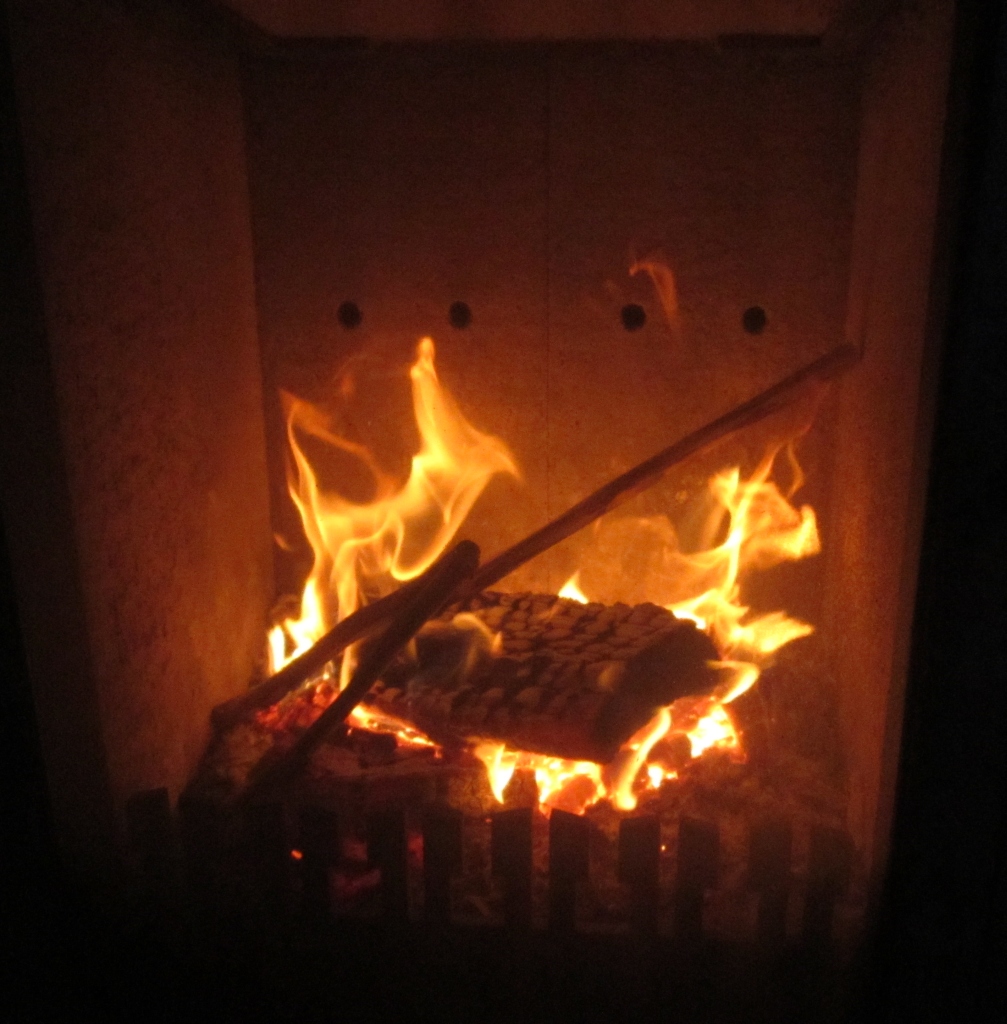

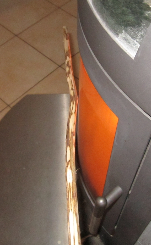

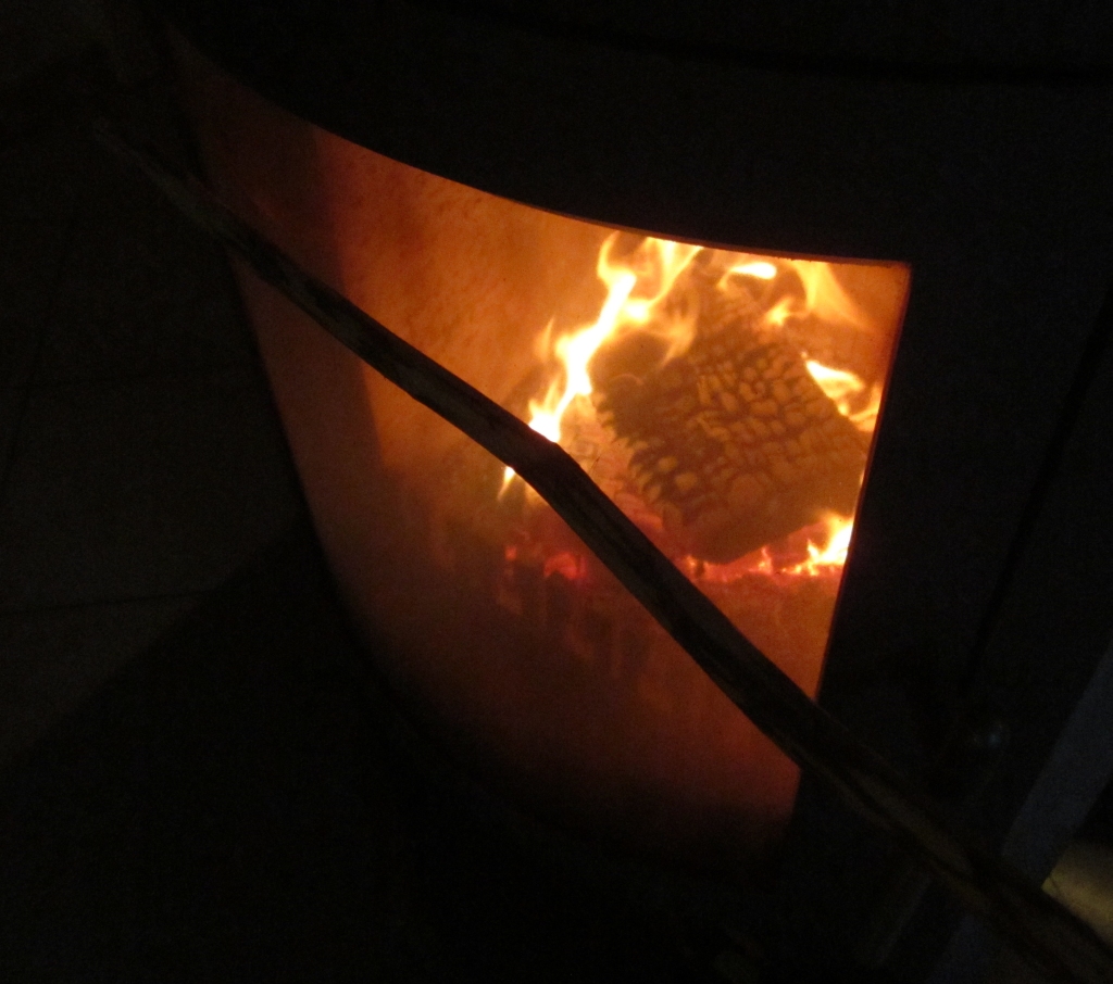

Inzwischen ist das Zeugs trocken, und ich hab schon mal am Graderichten versucht. Hab ich noch nie gemacht, also war es etwas spannend. HLP hätte ich hergenommen, wenn, ja wenn nicht der gemütliche Kaminofen schon gebullert hätte. Hab also einfach mal probiert, ob das auch per Strahlungshitze vor der Scheibe funktioniert:
Wird gut heiß!
Wird gut heiß!
So schaut es etwas stimmungsvoller aus ;)

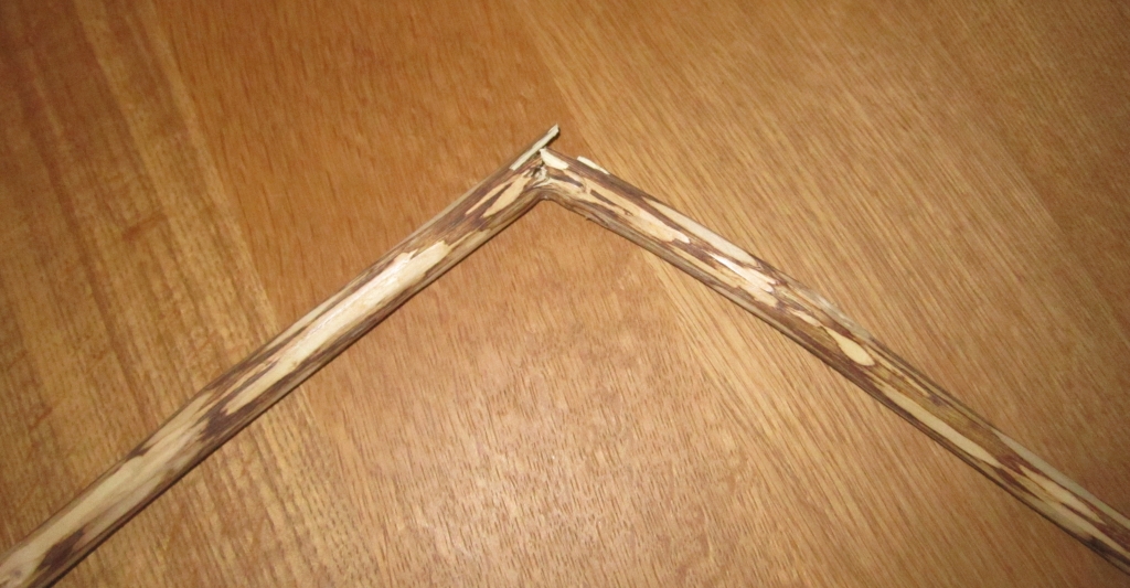

Oupsala, die Walnuß ist hohl und ziemlich weich. Einmal zu fest gebogen, und ... knacks :(
Eignet sich aber hervorragend zum Anheizen der anderen Schäfte ...

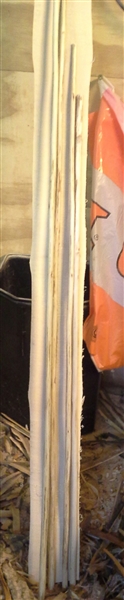

Und das sind sie nun, die grob gerichteten Schäfte. Sehr unterschiedlich. Bin schon gespannt, wie es mit ihnen weitergeht.

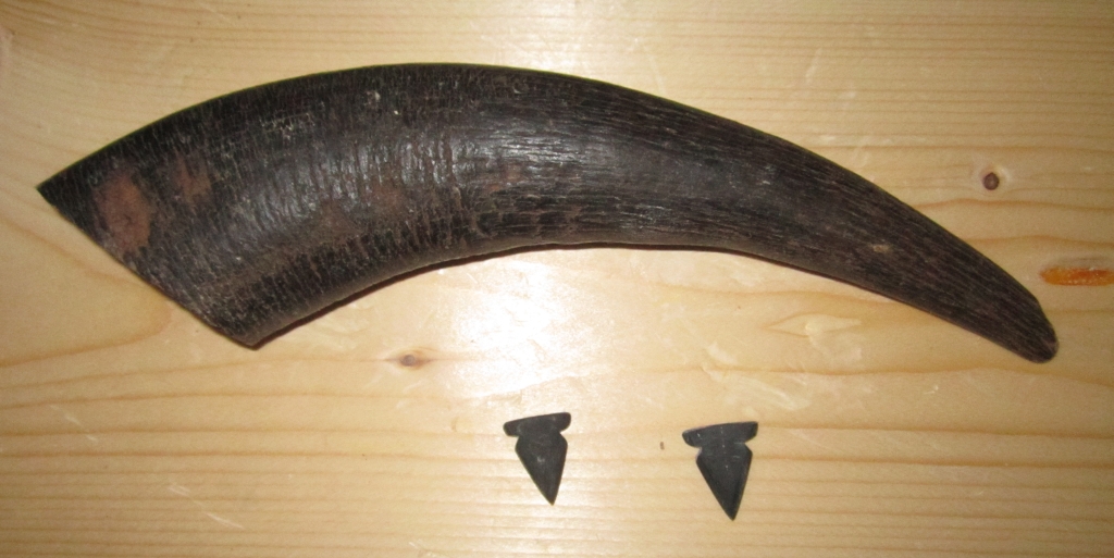

Last but not least hab ich mich heute noch hingesetzt und aus einem Wasserbüffelhorn ein paar Pfeilspitzen geschnitzt. War auch mein erstes Mal. Gar nicht so einfach :o , aber auch gar nicht so schwer ;D

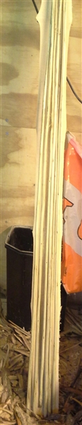

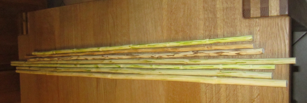

So jetzt kommt der zweite Teil. Nach zwei bzw. drei Tagen habe ich die Haselschösslinge aus der Schnürung des Bündels befreit und kalt gerichtet. Das funktionierte erstaunlich gut! Ich habe schon einige Schösslinge mit der HLP oder über der Spiritus Flamme gerichtet wenn sie trocken waren. Aber dieser Zustand leicht angetrocknet ist wohl am besten geeignet um Schäfte auf (den geraden) Kurs zu bringen. Direkt nach der Ernte war so eine Verformung auch nicht möglich. Der Tipp den hier jemand geschrieben hat, man solle nach 3 Tagen richten, hat sich also als absolut hilfreich bestätigt.
Nach dem richten wurden die Haseln dann wieder eingeschnürrt, das habe ich jetzt nicht mehr fotografiert.
Der Holler wirkte auf mich sehr labberig und ich habe ihn noch nicht gerichtet. Die einzelne Rose habe ich entrindet.
Ich würde gerne einen Satz aus 3-6 Pfeilen bauen die "alltagstauglich" sind und für ein Zuggewicht von ca 40# passen. Weil das mein Momentan bevorzugtes Zuggewicht ist. Für die Federn werde ich wahrscheinlich Bronzeputen Federn in voller Länge nehmen und diese per Hand zuschneiden. Ich habe auch ein paar gesammelte Federn aber da habe ich schon zwei versaut weil ich den Federkiel nicht richtig gespalten habe. Als Spitze hätte ich am liebsten "knochen-Bullets". Mal sehen ob es was wird :)
So jetzt noch die Bilder.
Ich werde beim nächsten mal ein besseren Kontrast als Hintergrund wählen, Der Hollerstamm war jetzt eine etwas ungünstige Wahl.
Die zweite Ernte nach zwei Tagen gerichtet, die Schößlinge haben absolute Überlänge.Ich erhoffe mir dadurch sehr ähnliche Spine Werte und Gewichte erreichen zu können in dem ich sie entsprechend zuschneide.
Hier ist die zweite Haselernte noch ungeschält
Die erste Hasel Ernte nach dem ersten richten
Hier sind alle Schößlinge nach der Ernte in ihren Bündeln

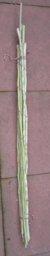

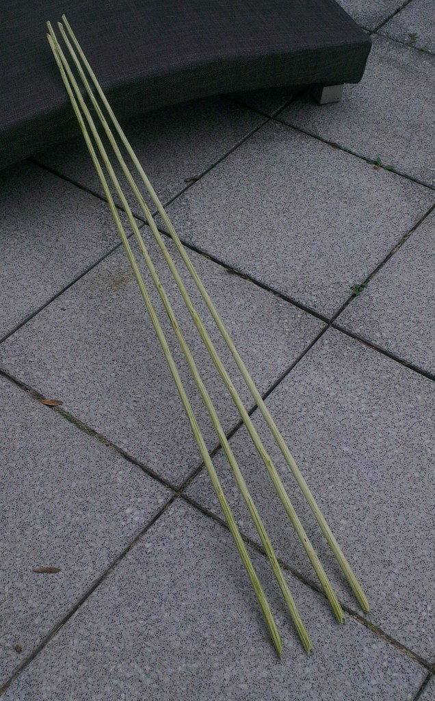

nach nur 5 Tagen waren die Deutzienschösslinge getrocknet. Das Ergebnis ist recht Gerade. Mein erster Eindruck ist das der Spine unter den Schösslingen stark abweicht. Bin gespannt was die anderen zur Deutzie schreiben :)

Das Haupt"problem" bei Deutzie, Kolkwitzie und Pfeifenstrauch ist die unterschiedliche Wandstärke.
10 mm dicke Triebe können 3 - aber auch 7 mm Markkanal haben!
Daraus resultiert dann natürlich sofort ein anderer Spine - und auch eine andere Haltbarkeit.
Beiträge: 10952
Re: Drittes Pfeil - Sap- Turnier Start 08.11
Ja, so ist dem !
Deswegen muß man mindestens 30 ! Rohlinge ernten wenn man einen guten Satz zusammenbekommen möchte .

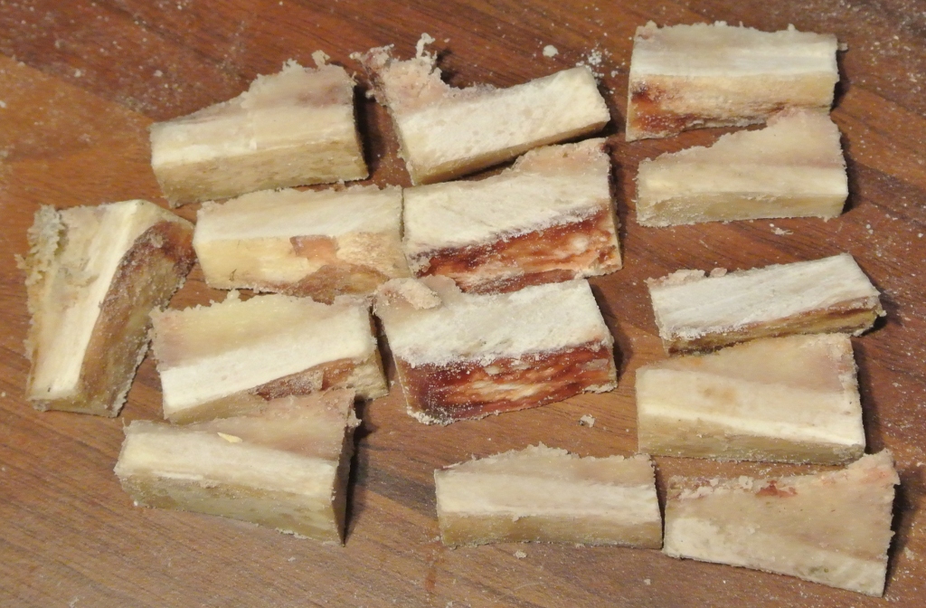

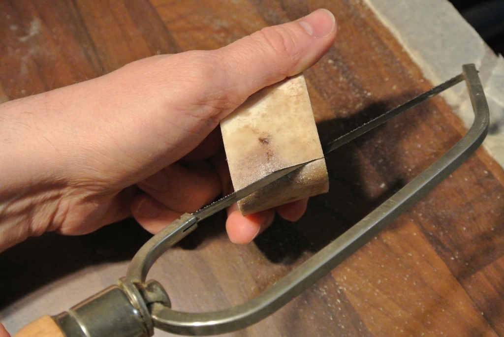

Danach hab ich mich noch ein wenig um einen der Knochen gekümmert und ihn mit der Puksäge in ca 1 cm breite Streifen gesägt. Chemisch oder tierisch behandelt habe ich sie aber nicht. Die Sägerei riecht ein bischen wie wenn der Zahnarzt bohrt. Da darf man also nicht zu zimperlich sein (Markschmadder ausräumen war aber auch schon keine Freude).
Ich werd versuchen, die außen glattzufeilen und eine Scheibe abzusägen, so dass ich aus einem Knochenstück mindestens zwei Inlays bekomme.
Sägearbeiten
Sägearbeiten
Knochenstücke
Knochenstücke
