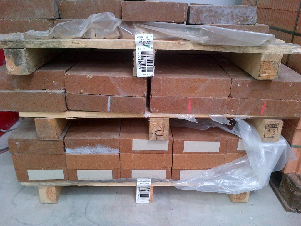

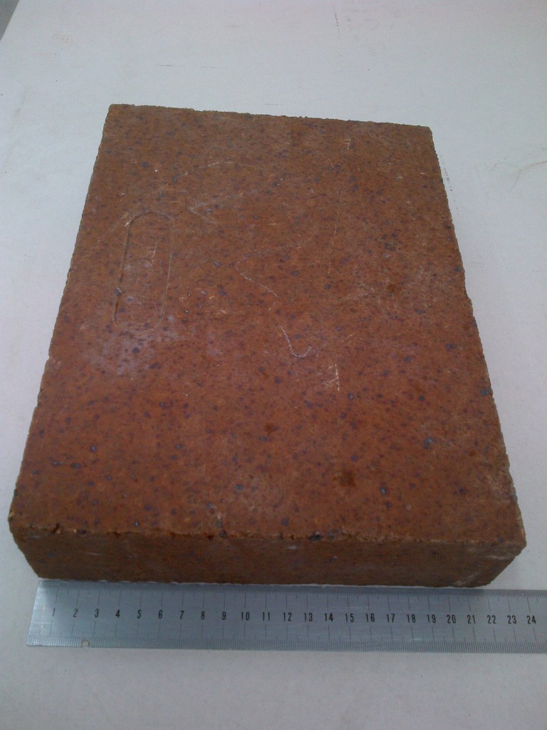

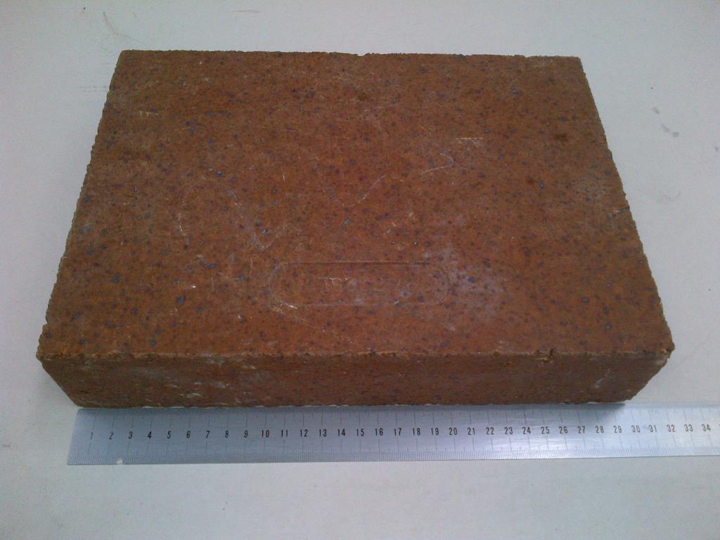

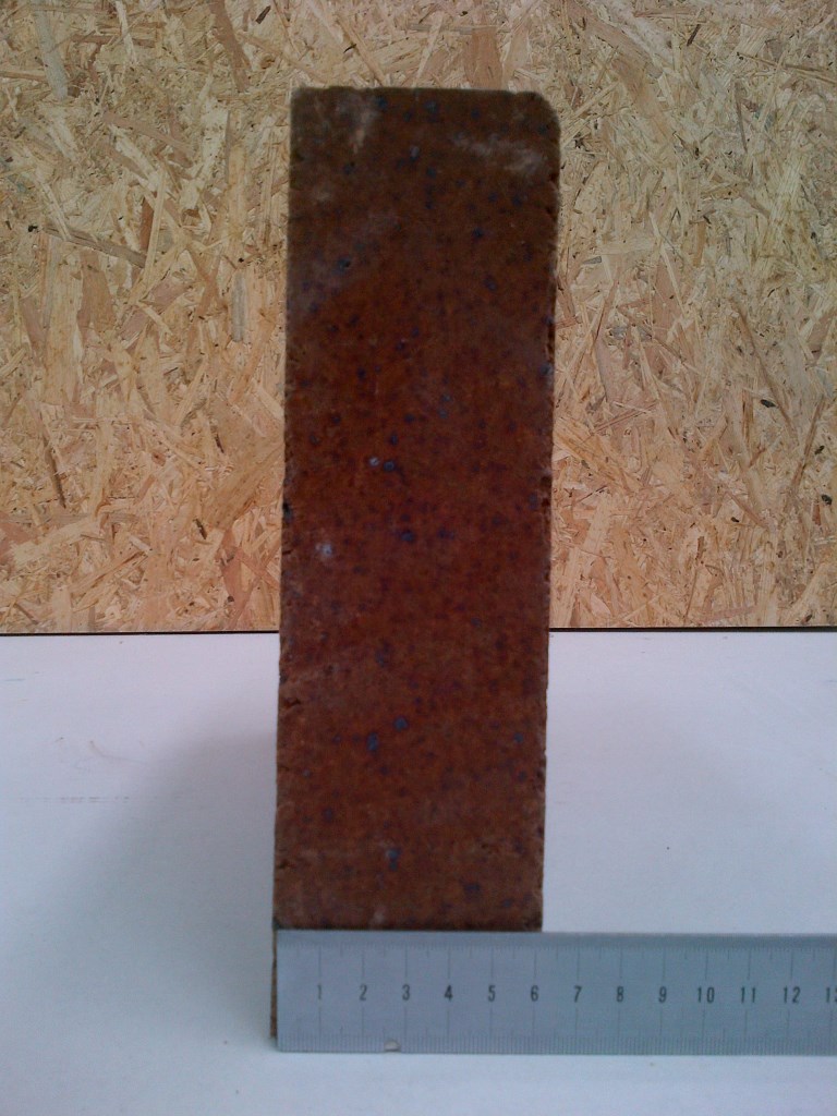

Ich hab jetzt eine gute und eine weniger gute Nachricht:
- Die weniger gute: ich hab bis jetzt keinen Magnesia-Stein aufgetrieben, der groß genug wäre, um daraus einen Tiegel zu machen (mit dem Kernbohrgerät). Vielleicht ergibt sich noch was...
- Die Magnesia- (bzw. Magnesit-) Steine für den Ofenbau dürften passen und ich krieg die auch in ausreichender Menge, hier mal einige Fotos. Die Steine werden über Jahre in Zement-Drehöfen verwendet, dort herrscht eine Temperatur von ca. 1450-1500°C.
Die Steine sind leicht keilförmig mit einer Dicke von 6,0 bis 6,5cm, ein Ziegel wiegt 12,2kg.
Abmessungen: 30 x 22 x 6,0-6,5cm.
Ich würde sagen, dass es ausreicht, die Steine stehend zu verbauen als "inneren Mantel" für die am höchsten beanspruchte Zone. Die geringfügige "Keiligkeit" sollte kein Problem sein.
Wie viele Steine weden benötigt? Ich muss bis morgen oder spätestens Donnerstag Bescheid geben!!
Chilly

- eddytwobows
- Beiträge: 4302
- Hat Dank erhalten: 7 Mal
Re: Projekt Tiegelstahl erschmelzen...

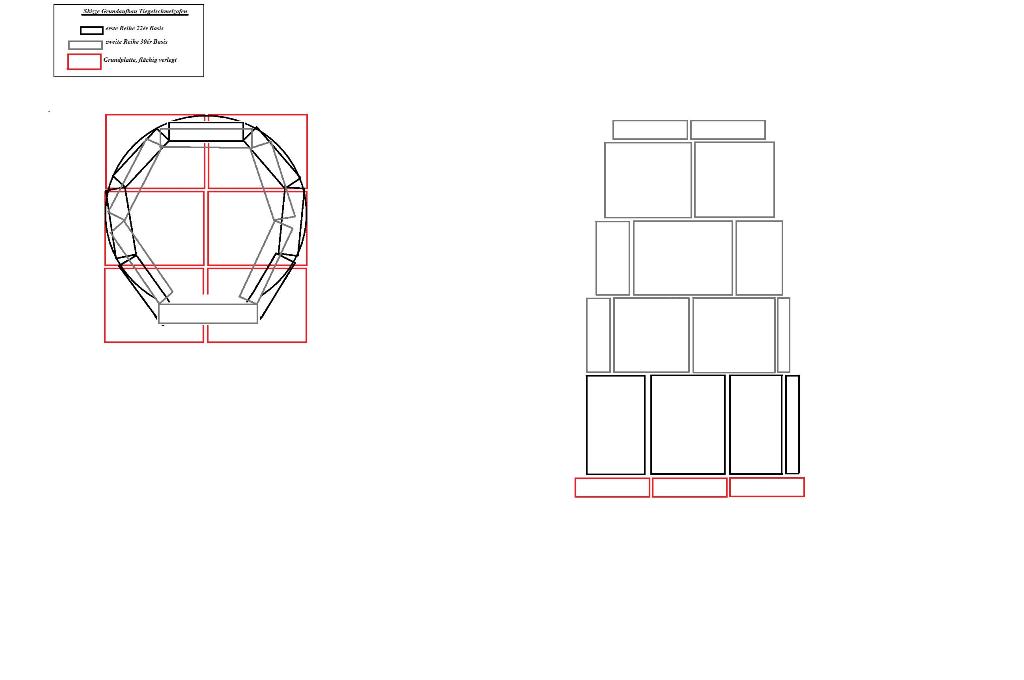

@Heimwerker, tscho, Sherrif...
Ja Super, Klasse...
@Chilly...
Wären also bei einem Transportgewicht von 600 kg für 140,--€ ca. 50 Stck. ...
Das Rondell (50 cm Durchm. / 1m Höhe) würde dann bei den Maßen der Steine etwa 30 Stck. verbrauchen...
Die unterste Reihe Hochkant, auf der 22´er Basis / Fläche stehend, wären 7 Stck., dann weiter auf der 30´er, 4 Reihen insgesamt, also 28 Steine, besser 30, 6-7 Stck. flächig verlegt für die Basisplatte...
Also von der Menge her sollten 50 Stck. ausreichend sein, da hätten wir ja sogar noch gut Reserve...
Frage...:
Ist die Palette im Frachtgewicht mit drin, oder muß die noch zu-/ bzw. abgerechnet werden...?
Ein Problem wäre wohl, daß wir ja nicht ein gleichmäßiges Rondell, sondern eher einen etwas Tropfenförmigen Kegel benötigen / bauen müssen, damit das ganze auch klappt...
Und da befürchte ich, könnte das mit diesen Steinen, wenn wir die Hochkant vermauern,
u.U. eine etwas kippelige Angelegenheit werden...
Spät. ab der dritten Reihe würden wir auch aufgrund der Länge u. Höhe der Steine Schwierigkeiten kriegen,
sowohl die Rundung wie auch die Kegelform zu halten, vom Lehmausputz mal abgesehen...
Ein Möglichkeit / Lösung wäre (welche allerdings mit ziemlich viel Lärm, Staub und auch Zeitverlust einhergehen würde...), einigen der Steine einen Längsschnitt zu verpassen, um sie dann zu spalten...
Allerdings habe ich jetzt keine Ahnung, wie hart oder weich die Teile sind und ob die sich genauso problemlos schneiden
und spalten lassen wie ordinäre Ton -/ Klinkerziegel...
Also, ich denke mal, wir sollten das Risiko trotzdem eingehen, die Steine nehmen und beim Aufmauern schauen
und improvisieren, notfalls ein paar der Steine "Opfern" um sie entsprechend zuzuschlagen-/ schneiden...
Oder hat jemand sonst eine andere Idee dazu...

@Markus, wie schaut es mit dem Lehm aus, hast Du da jetzt was greifbares in Erfahrung bringen können...??.../... vom Lehmausputz mal abgesehen...
@eddytwobows:
Ich würde ebenfalls die Ziegel hochkant verbauen (Materialersparnis), ev. würde ein äußerer Mantel aus "normalen" Ziegelsteinen und Lehm-Verputz die Stabilität und die Dichtigkeit erhöhen. Die Hochtemperaturbeanspruchung tritt ja nur innen auf.
Ich könnte auch anbieten, einige Ziegel auf einer Diamantsäge zu schneiden. Ja, die Dinger sind deutlich härter als Ziegelsteine!! Sag mir nur wie viele du längs oder quer geschnitten brauchst.
Das mit der Fracht mach ich dann schon, morgen sichere ich mir erst mal die Steine, mal sehen wie viele es nun wirklich sind. Falls es keine 50 werden, kann man die verfügbaren Steine in der Hochtemperaturzone verbauen.
Mit dem Stein für den Tiegel sieht´s leider nach wie vor weniger gut aus...

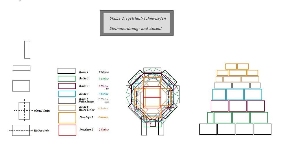

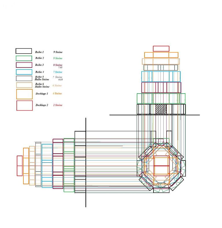

@Chilly...
Klasse, Danke...
Hab ich mir fast schon gedacht, daß die Teile "etwas" härter sein könnten...
Hab da noch mal eine neue Skizze gekrikkelt, weil mit dem ursprünglich gedachten 50 cm Innendurchmesser hätte
das einfach nicht hingehauen...(hoffe ja mal, daß ich mit den Proportionen nicht völlig daneben liege...
Danach bräuchten wir wohl 8-9 längs geschnittene Steine, davon 1-2 viertel Steine...
Soll heißen, der Ofen wird dadurch zwangsläufig etwas größer, so das wir für die Basisplatte
ev. wieder auf Ton-/ Klinker od. Schamottesteine ausweichen müssen,
je nachdem, wieviel von den Magnesit-Ziegeln da / vorhanden sind...
Falls jemandem ein grober oder sonstige Fehler an der Skizze auffällt, bitte laut geben, Danke...
Servus, ihr mutigen Stahlkocher!
Eddy, wenn ich es richtig gelesen habe, dann bist Du darüber besorgt, dass sich bei hochkant gelegten Steinen der Ofen eventuell nur schwer stabil aufmauern lässt?
Wenn das tatsächlich ein Problem werden sollte und ihr den Ofen kuppelförmig aufmauern wollt, dann könntet ihr vielleicht versuchen, den Ofen über einen Kern aus z.B Sand und Lehm zu modellieren, um so mehr Stabilität für das Mauern zu erreichen.
Das Modellieren des Kerns und das anschließenden Ausräumen des fertiggemauerten Ofens bedeutet dann natürlich wieder mehr Arbeit.
Hallo Markus,
Spitze! Die Backsteine sind für den äußeren Mantel meiner Meinung nach unbedingt erforderlich (für die Stabilität des Ofens).
Wie lange die Backsteine die 1500°C im Inneren überstehen würden, kann ich nicht sagen. Vielleicht würde es für einen Schmelzversuch reichen, vielleicht auch nicht... Für diese Art der Anwendung hab ich nicht wirklich Erfahrungswerte.
Für den inneren "Hochtemperatur"-Bereich hab ich jetzt die Magnesit-Steine bekommen und gerade gezählt:
60 Stück mit 22 x 20 x (7-7,5) cm (1 Seite leicht konisch), 9,3kg/Stk.
44 Stück mit 30 x 22 x (6-6,5) cm (1 Seite leicht konisch), 12,2kg/Stk.
@eddytwobows: wie viele von welcher Sorte (und wie viele geschnitten) soll ich an dich versenden?
Mit dem Tiegel wird es leider nichts, ich krieg keinen großen Blockstein
Chilly

Moin Chilly...
Hmm, da brauch ich ja nicht allzuviel an der Skizze ändern, abgesehen vom Dach...
Frage...:
Wie genau meinst Du das jetzt...?
Ideal wäre natürlich, wenn Du 50 von den 60 Stck. längs auf 22 x 10 x (7 - 7,5) schneiden könntest,
daß wären dann 100 (halbe) Steine im (etwa) Standard-Backstein (Reichs)format, damit sollte sich schon
ganz bequem ein Schmelzofen aufstapeln lassen, + 4 Stck. von den 30 x 22 x (6 - 6,5) entweder als Dach oder
ergänzend zur /als Bodenplatte, aber ich schätze / befürchte mal,
daß das dann doch etwas zuviel von Dir verlangt wäre, oder...
Aber falls Du doch dazu bereit wärst, wäre das natürlich absolut Supertoll...!!
Ansonsten würde ich sagen, können wir die 44 Stck. 30 x 22 x 6 nehmen, davon sollten 7 Stck. längs geschnitten sein und von den 14 halben einer nochmal quer, so daß wir 2 viertel Steine haben...
Und der Rest an freiem Transportgewicht dann aufgefüllt mit den 22 x 20 x 7 Steinen
(so um die 7 - 10 Stck., da hätten wir dann auch noch Spielraum für ev. Improvisationen...)
@meier2...
Vielen Dank für Deinen Vorschlag, aber ein Kuppelförmiger Aufbau über einen Lehmkern + anschließendes Brennraumformen / ausräumen würde dann doch den zur Verfügung stehenden Zeit- und Aufwandsrahmen m.M.n. sprengen...
Wenn oder falls jemand einen Vorschlag oder Ideen hat, wie man das Ofenmauerwerk entsprechend
stabil und innerhalb des Zeit-u. Aufwandrahmens stapeln könnte, OHNE das allzuviel Steine geteilt / geschnitten
werden müssen, immer her damit...
etb
Frage...:
-----------------------------------------------------------Chilly hat geschrieben:.../...
Das mit der Fracht mach ich dann schon.../...
Chilly
@meier2...
etb

Eddy,
wenn Du die Ziegel so aneinander reihst, ist da nicht der Schwachpunkt (Durchbrennen) an dieser Stelle?
Wäre es nicht angebracht die Ziegel an den Kanten abzuschrägen um eine größere Verbundfläche zu haben?
VG Harald
VG Harald
- eddytwobows
- Beiträge: 4302
Theoretisch ja, praktisch ist die Innenseite noch mit einem etwa 2 cm starken Mantel aus einem
Lehm-Ton-Schamott Gemisch verkleidet, ebenso wird die Außenseite mit dem Gemisch verfüllt und abgedichtet...
(siehe Video, Startpost...
Eleganter, richtiger und Handwerklich korrekter wäre es natürlich selbstverständlich, die Stoßkanten anzufasen,
um dort eine von vornherein dichtere Oberfläche zu haben...
etb
