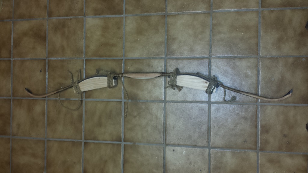

Sehr interessanter Beitrag. Bin auch grad bei nem Komposit und würde gerne mal wissen wie man die Länge und den Radius der Tepliks bestimmt oder läuft das nac Gefühl.

Tepeliks: Ja, genau, erst den Rahmen aufspannen und die Kurvartur abgreifen, das ist genau genug. Sie dienen ja dazu, den Bogen vorsichtig einzuspannen, ohne dass er kollabiert. Es kann ohne Tepeliks folgendes passieren: Eine Stelle im Wurfarm wird durch was auch immer etwas stärker gebogen. Eingebogene Stellen bieten aber weniger Widerstand als gerade oder sogar reflexe. Diese Stelle wird sich bei weiterem Auszug immer weiter einbiegen und schon ist der Bogen komplett aus der Form. Sowas kann sehr plötzlich passieren. Sie dienen natürlich nur zum Aufspannen, nicht für den weiteren Auszug.
Querwicklungen: @Tom: die sehen nicht wirklich gut aus und sollten eigentlich als Zierwicklungen ausgeführt werden.
In der Regel sollte der Bogen auch ohne die Querwicklungen halten. Sie dienen der Sicherheit. Ich habe sie oft vor dem ersten Schiessen noch angebracht, bei türkischen Bögen wird ganz auf sie verzichtet.
Trocknen in der Sonne: geht garnicht! Sowas ist sehr gefährlich, weil die Hitze zu hoch ist. Da trocknen bestimmte, außen liegende Schichten zu schnell, reißen ab oder ein, selbst der Holzrahmen kann noch reißen. Innen kommt es zu partiellen Feuchtestaus. Nie wieder!!!!
Milde Wärme an der Heizung bei rund 30, max. 40°, möglichst gleichmäßig von allen Seiten.
Okay. Also um die Rundung am Holzrahmen abzunehmen ist es schon zu spät. Horn ist drauf und Sehne auch schon. Trocknet seit ner Woche. Allerdings habe ich nen gekauften Biokomposit der von den Maßen her fast gleich ist den könnte ich dann vielleicht als Vorlage für de Tepliks verwenden. Da gibt es nur das Problem das meiner assynchron ist.

@Tom: Bevor du weitermachst, beantworte bitte noch folgende Frage:
- Wann wurde die Hornschicht aufgeklebt (vor wieviel Wochen) und welcher Kleber wurde verwandt?
