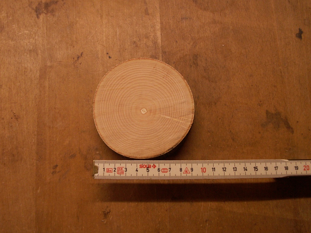

Das ist eine Berberitze aus den Donau-Auen. Die sind dort zwar auch meist mickrig, aber es gibt sehr, sehr viele davon. Und eine aus gefühlten zehntausend taugt auch für einen Bogen.

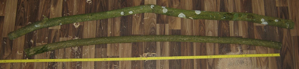

Hab heute ein Pfaffenhütchengebüsch gefunden. Und tatsächlich gab es darin zwei Triebe die für Bögen taugen.
Einer mit 145cm und ein weiterer mit 160cm.
Den längeren werde ich in der Mitte wohl dämpfen und etwas Reflex rausbiegen müssen.

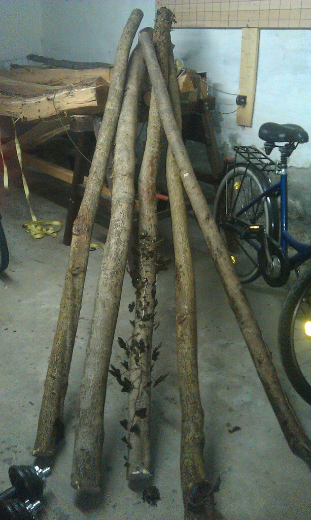

So, gestern nen schönen Robinienstamm vor thermischer Verwertung gerettet und heute 5 Hartriegelstämme erbeutet.
Robinie
Robinie
Hartriegel
Hartriegel

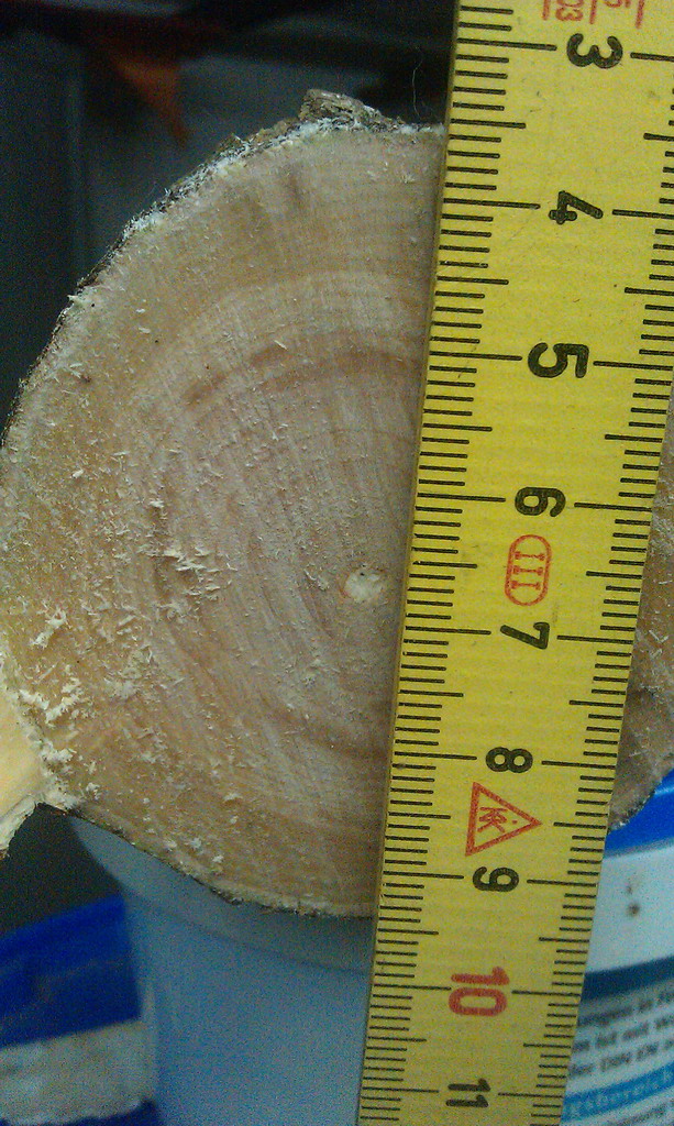

Hier einer von den Dünnen.
@fatz:
wie trocknest Du die? In der Rinde, als Ganzes?

Sieht doch gut aus.
Runterarbeiten und unbedingt abrinden. Trockene Rinde von Hartriegel runterkratzen ist Arbeit fuer jemand, der Vater und Mutter erschlagen hat. Abrinden geht am besten mit der stumpfen Seite vom Ziehmesser. Spachtel haut nicht so gut hin.

Irgendwie hast du anderen Hartriegel als ich hier.
Habe heute einen dicken Hartriegel mit gruselig spröde aussehender Rinde nackig gemacht.
War zwar anstrengend, ging aber trotzdem mit dem Spachtel sauber problemlos ab.
Hab den nur beim Besäumen verrissen, weil mir der Schnitt verlaufen ist.
Jetzt habe ich 2 hammermäßige 120cm Kinderbogenrohlige mit gut 7cm Breite ;D

Kann sein, dass meiner grad extrem trocken ist. Hat hier seit Wochen keinen fluessigen Niederschlag mehr gegeben. Die letzten 2 hatten 70-80% Holzfeuchte. Das ist fast nix. Letzten Winter waren die immer so nass, dass das Holz so ein bissl glasig ausgesehn hat. Da ging die Rinde zwar mit der Spachtel runter, aber Ziehmesserrueckseite ging auch da besser.

Und wenn ich den nicht runterarbeite, dann reisst der mir?!

jo! Aber sowas von ganz sicher

Hartriegel ist ein sehr dichtes Holz und schwindet stark - das muss reissen, wenns nicht runter gearbeitet wird.

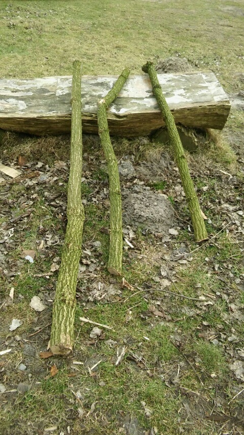

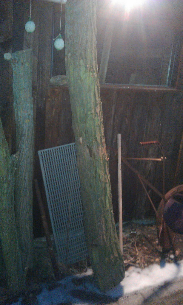

Aus der aktuellen Ernte:
Esche
Esche

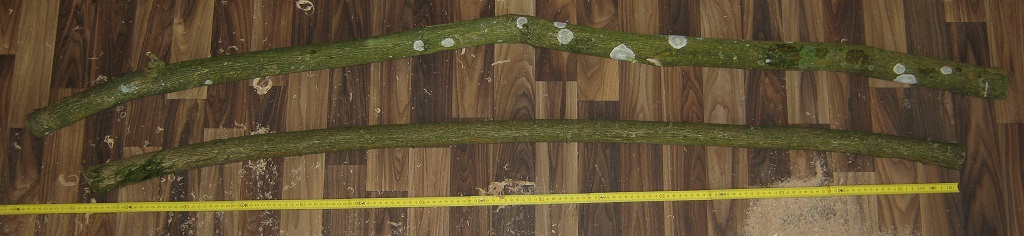

Schaut mal was mein Freund für mich ergattert hat. Der linke ist zwei Meter lang ;D

Halt dir den warm...also den Freund, nich den Holler (vorerst) ;)
