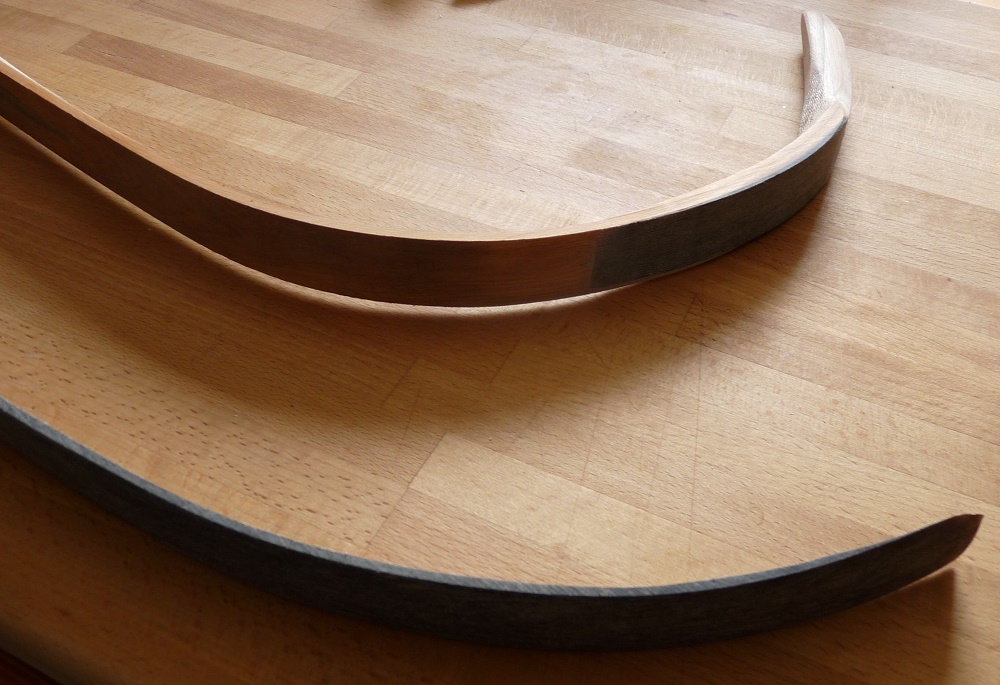

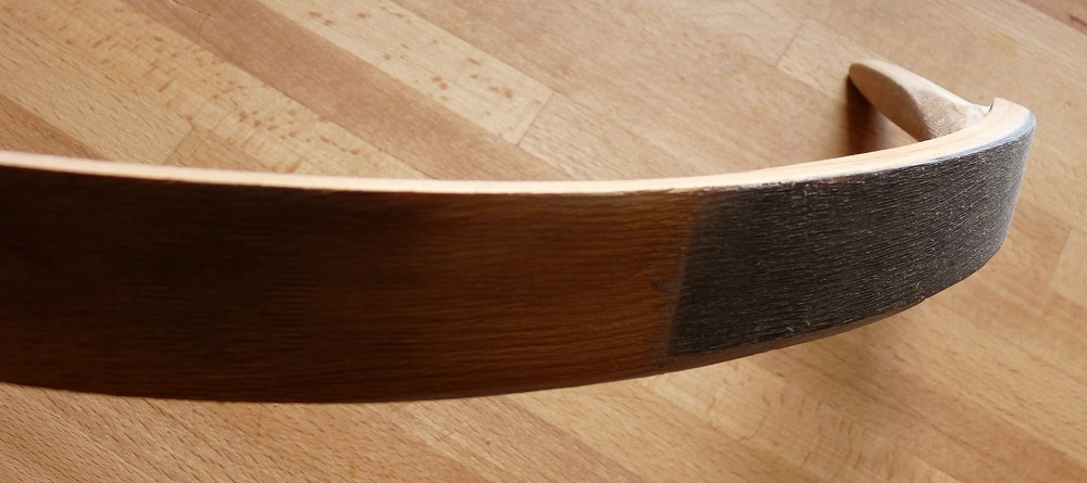

Servus, ja ist mir auch schon passiert wenn es Eibe zerlegt dann kracht es ordentlich.
Denke auch dass das Holt ev. Zu trocken war. Bei wieviel Auszug hat es denn gekracht?
Re: Kompositbogenexperiment
Verfasst: 22.04.2019, 11:23
von Elbenberger
@ schnabelkanne : Bei ca. 26 '' und 80#
Verfasst: 22.04.2019, 17:16
von Hieronymus
Hallo Gerd,
auf den Komposit würde ich Horn drauf kleben und wickeln. Die Stelle ist so nah am Griff, dass dies möglich sein sollte.
Die Eibe ist natürlich bitter ….
Verfasst: 23.04.2019, 16:37
von Elbenberger
Danke Markus,hast recht ,werde erst mal was drüber kleben ,austauschen kann man wenn's nicht funzt.

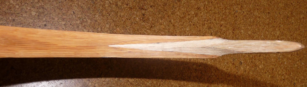

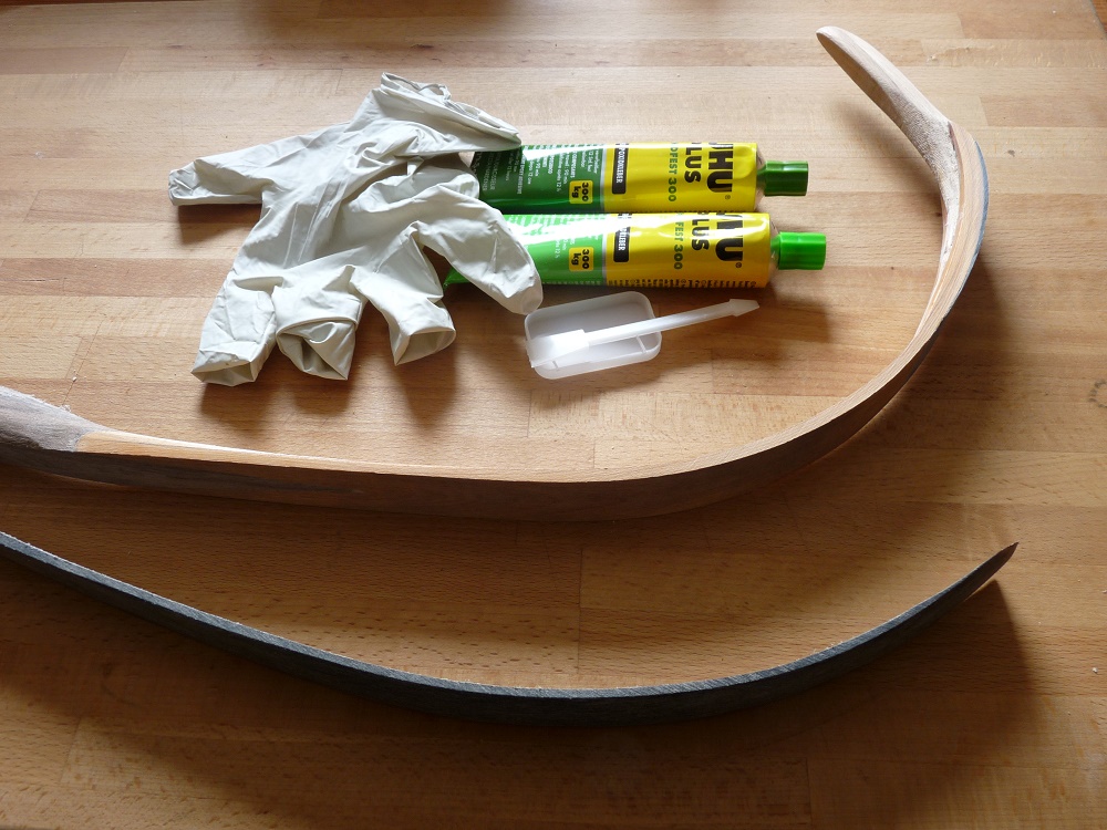

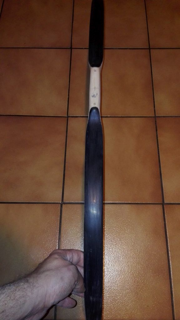

,,BESSER ARM DRAN ALS ARM AB'' Horn und Sehne ist drauf, beide Arme sind symmetrisch in Dicke, Breite und Länge,aber da der linke schon geöffnet war kann ich jetzt nur warten und hoffen das es einigermaßen passt.
Gestückelt sollte aber halten,das letzte Stück soll nur den Spleiss unterstützen
Nicht ganz Bio.
Nicht ganz Bio.
Nicht zu fest pressen.
Rillen für den Sehnenbelag

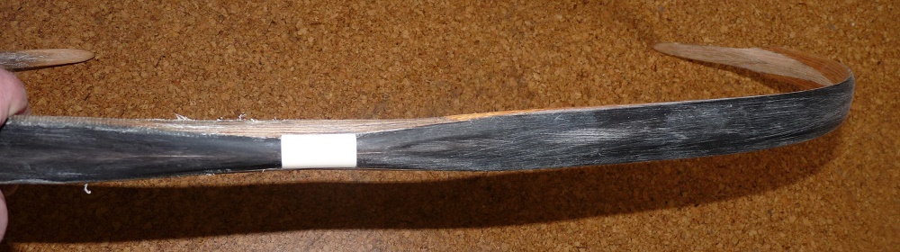

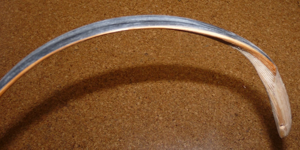

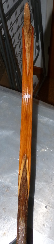

Stand der Dinge:
Mit Hautleim eingepinselt.
3 Lagen Sehne sind aufgeklebt.
Die Hornüberlappung.
Viel mehr ist erst mal nicht zu tun.
