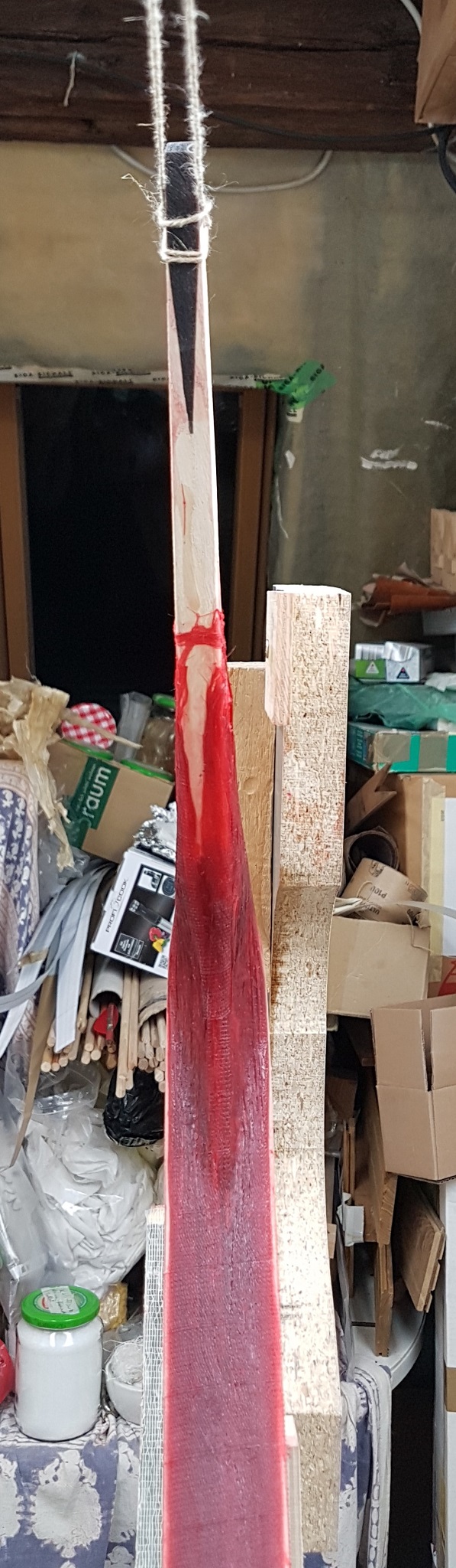

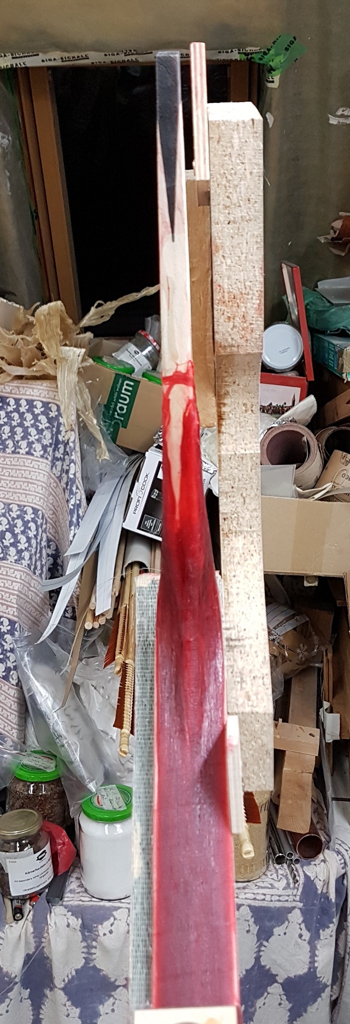

Und das richten ist ja sensationell einfach - ich bin genauso erstaunt wie begeistert. Ich habe gestern den ersten Bereich korrigiert. Den WA an der Stelle fixiert, an der die Radien links und rechts am WA unterschiedlich werden, das Ohr mit ca. 7 mm Überbiegung fixiert und dann den Bereich (ca. 15 cm lang) mit den Abweichungen gut und gern 10 Min. auf ziemlich exakt 55° C erwärmt.
Heute in der Mittagspause habe ich das Ohr aus der Zwangslage befreit und bis jetzt sieht das ziemlich gut aus. Die anderen Stellen werden in den nächsten Tagen nacheinander korrigiert.
vor dem richten
vor dem richten
nach dem richten
nach dem richten
Und wenn mir jetzt Jemand erklären kann, was bei solchen Korrekturen passiert, wäre ich richtig happy :) Ich kanns nämlich nicht verstehen und hab noch nicht mal eine Vermutung, was bei diesen Wärmekorrekturen passiert.
Danke und Grüße - Neumi

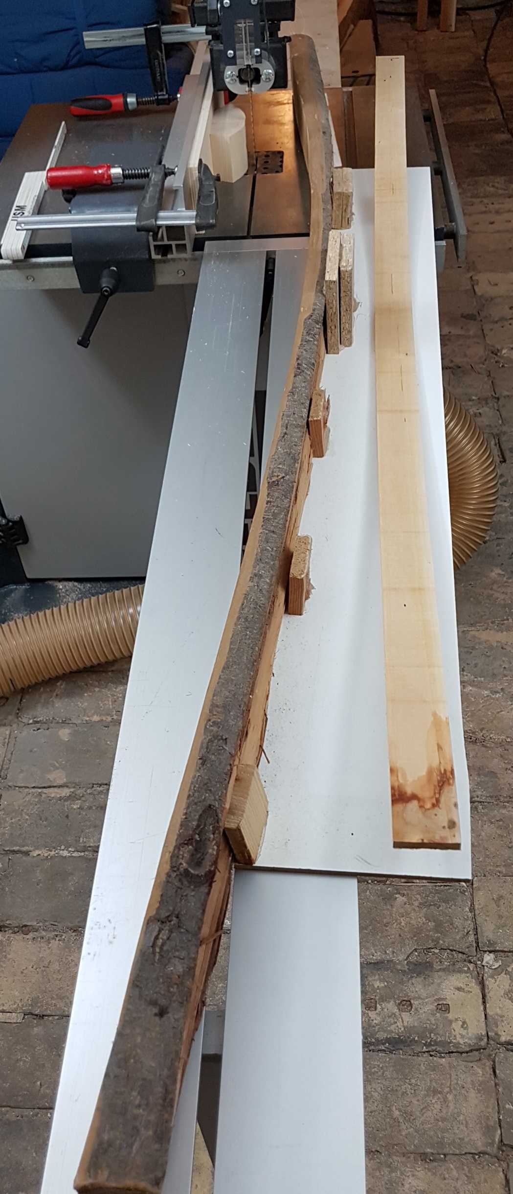

Der geschnittene Kern und der Rest Mirabelle

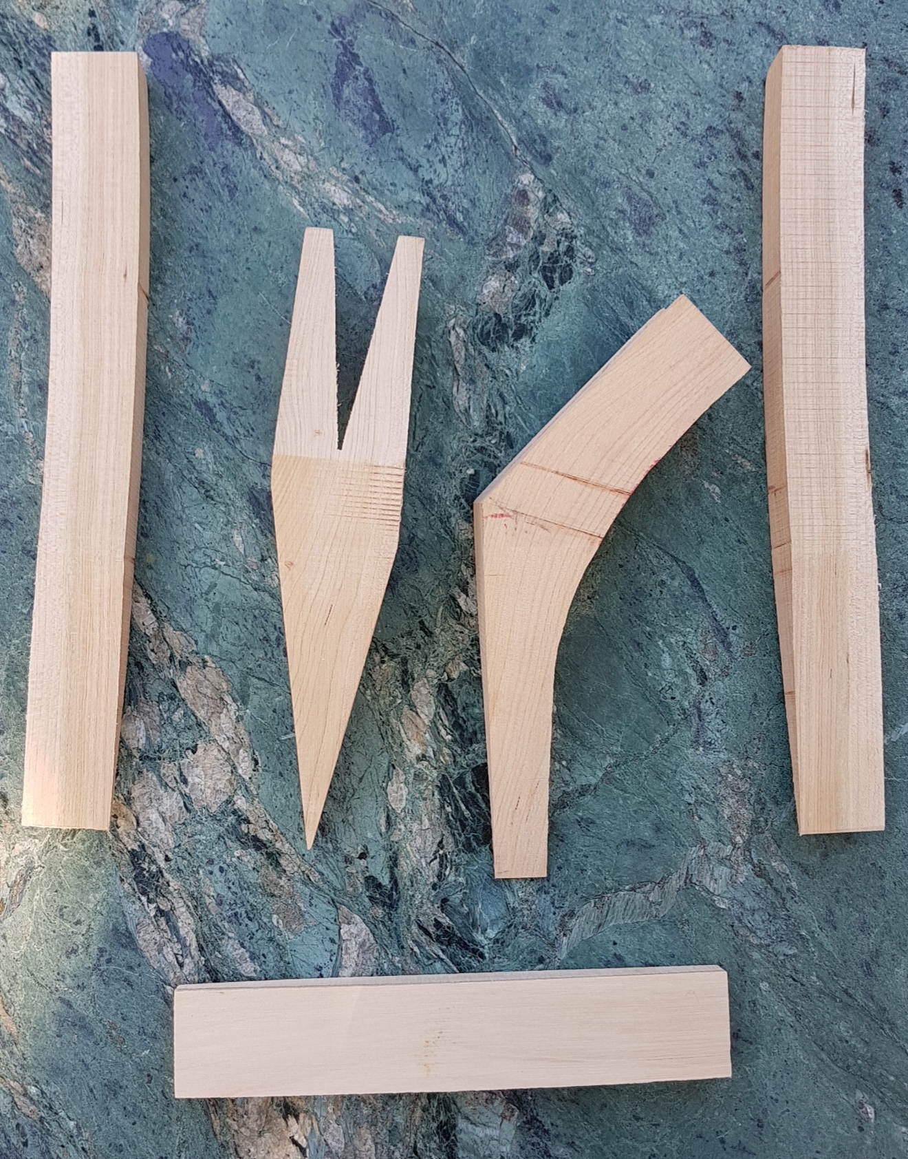

Die Rohteile fürs Hirn und die Ohren

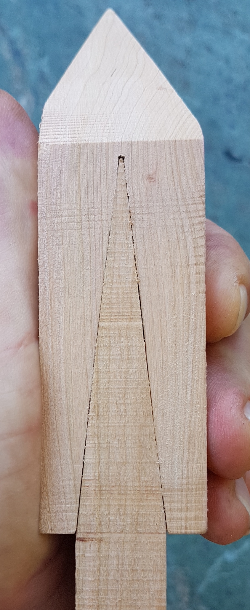

Heute ging es weiter, die Bauteile sind soweit fertig, dass ich kleben kann. Dieses mal mit Hautleim.
Die birke für die Ohren hatte jede Menge Risse, deswegen habe ich auf späte Traubenkirsche gewechselt. Die spleiße sind nicht perfekt, aber das Holz quillt beim grundieren sowieso noch, so dass ich da keine Probleme sehe.
Beim Kern ist eine der kleinen aststellen durch den spleiß weggefallen, so dass jetzt noch 3 kleine Äste übrig sind.
Der Kern ist jetzt 120 cm lang, 35 mm breit und ca. 5,5 mm dick.
Das Stück für den griffbereich ist aus mehlbeere.
Griffstück
Griffstück
