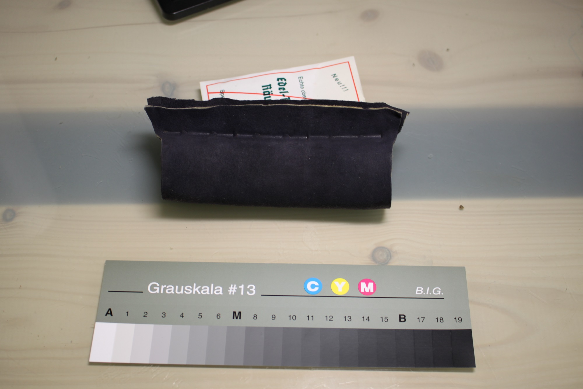

So noch kurz zum Bau: Ich habe versucht ein Sämischleder (Schwarz, braun?) zu färben. Eisenacetat geht eigentlich nicht, da pflanzliche Gerbstoffe im Sämischleder nicht enthalten sind. Erste Idee war mit Kaffe mal braun zu versuchen, aber die Färbung ist sehr schwach und das Leder stinkt ewig nach Kaffee. Also habe ich dann im Anschluss Eisenacetat probiert und zusammen mit den Gerbstoffen im Kaffee kommt tatsächlich so ein trachtenartiges grün bei raus. Habe davon Leider kein Foto, das Teststück ist zu klein.
Für mein Griffleder habe ich statt Kaffee Tannin aus der Apotheke genommen und das Leder in einer Lösung davon gebadet. (Die Bezeichnung Tannin ist ziemlich nichtssagend aber mehr steht da nicht drauf.) Nach dem Trocknen in Eisenacetat gebadet und das Ergebnis: Schwarzviolett? :D so in etwa. Das coole ist dass es sich lohnen könnte mit verschiedenen Gerbstoffen rumzuprobieren. Hab schon Kastanien gesammelt, wenn mal ganz viel Zeit ist werde ich damit weiter experimentieren. Finde das an sich ganz cool, dass über den Gerbstoff die Farbe variierbar ist, auch wenn der Farbton eigentlich nicht meinen Geschmack trifft.
vorher
vorher
nass um den Bogengriff geformt und getrocknet...
Auf den Präsentationsfotos wirds noch deutlicher, dass das je nach Licht eher violett als schwarz ist. Kam dann trotzdem einfach zum Einsatz. Apropos Präsentation: viewtopic.php?f=16&t=31923&p=571046#p571046
