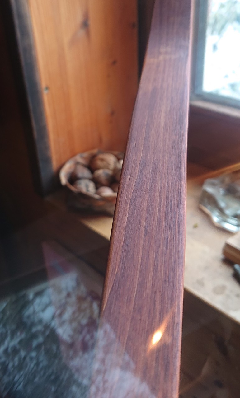

Ich bin heute morgen davon begeistert, wie die Farbe rauskommt... selber angerührt...
Mein Gefühl sagt mir, dass der Rücken sich verabschiedet, wenn ich nach dem tempern ohne Kabel schieße, weil es keinen durchlaufenden Rückenring gibt... Das heisst lange warten... Puhhh... und Nachtillern geht dann nur noch über das Kabel...

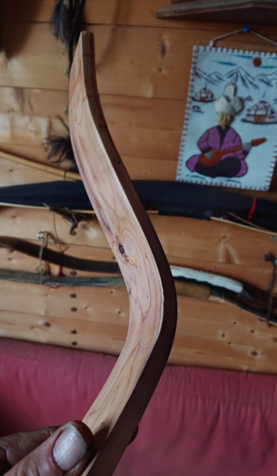

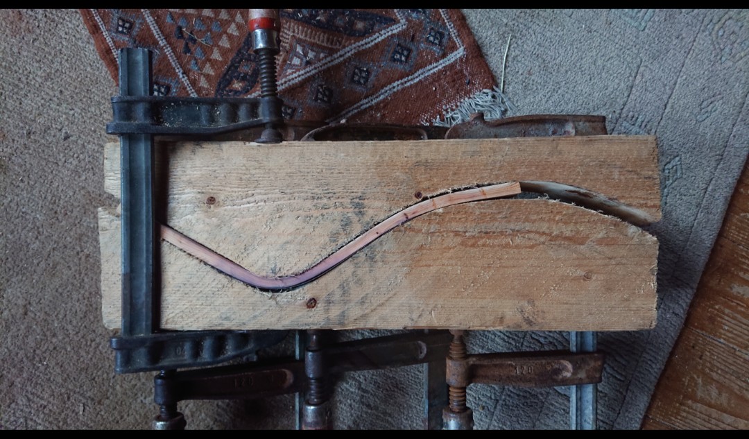

Ich habe mich von fatz dazu provozieren
lassen die Recurve Verstärkung filigraner auszuführen, Eibe auf ca1cm Dicke gehobelt und in der gleichen Form gebogen...

benzi hat geschrieben: 22.01.2023, 10:42 Ich bin heute morgen davon begeistert, wie die Farbe rauskommt... selber angerührt...
Nach meinem Grill experiment sage ich, er würde halten. Auf dem Bruch Foto sieht man, wie spröde er schon war und hat trotzdem noch 24" bei ca. 70# mitgemacht, bevor er dann das zeitliche gesegnet hat...
Ich möchte dich jetzt nicht überreden es zu versuchen und nachher bricht er doch, ich persönlich würde ihn aber zumindest mal aufspannen und checken bevor das Kabel drauf kommt. Ich glaube so oder so, das er auch mit Kabel bricht, wenn er ohne Kabel die Standhöhe nicht überlebt...
