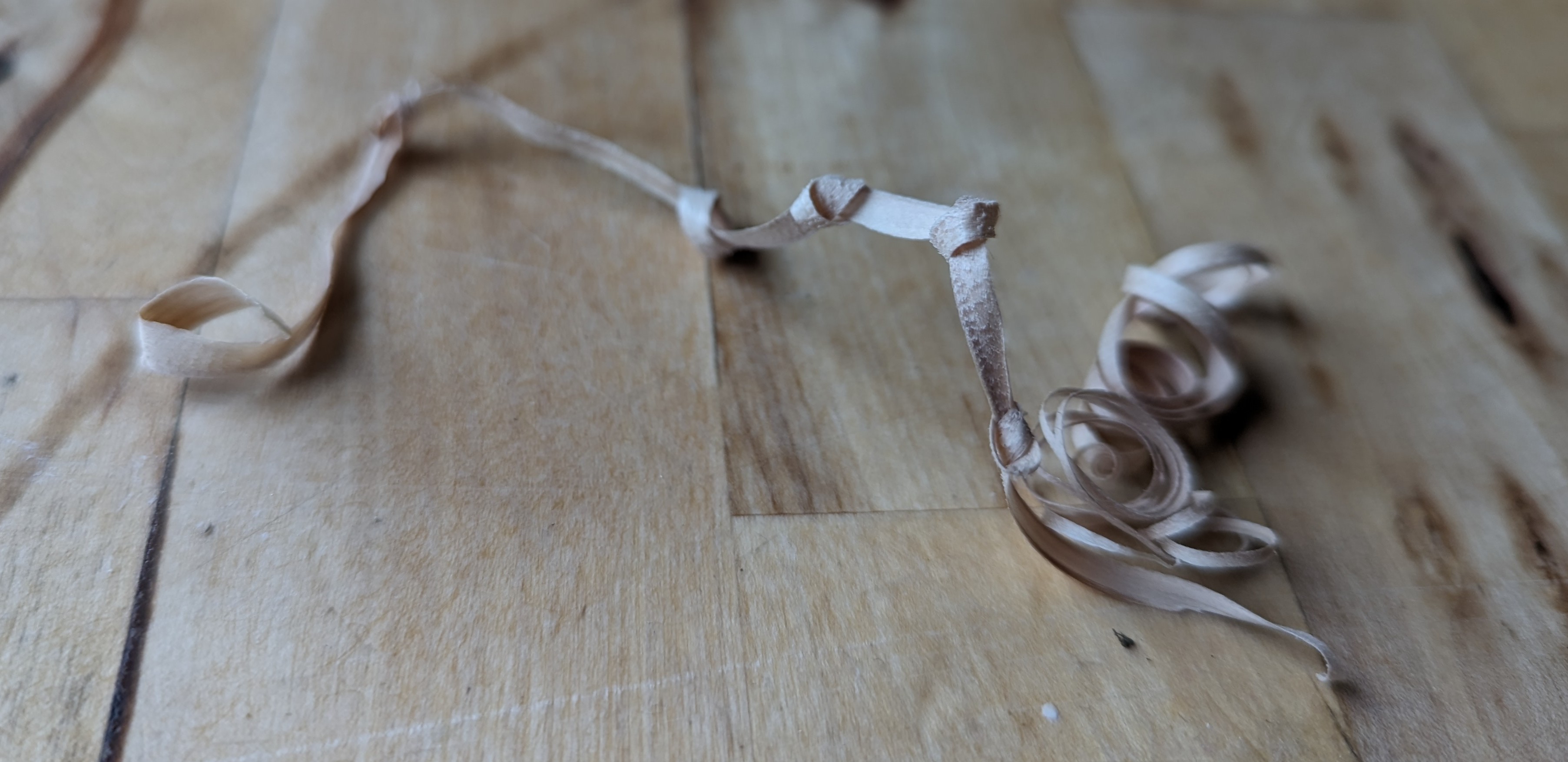

Von der rechten Seite hab ich dann ein paar Späne geschnitte
Die sind ca 2mm breit und lassen sich sehr gut Knoten

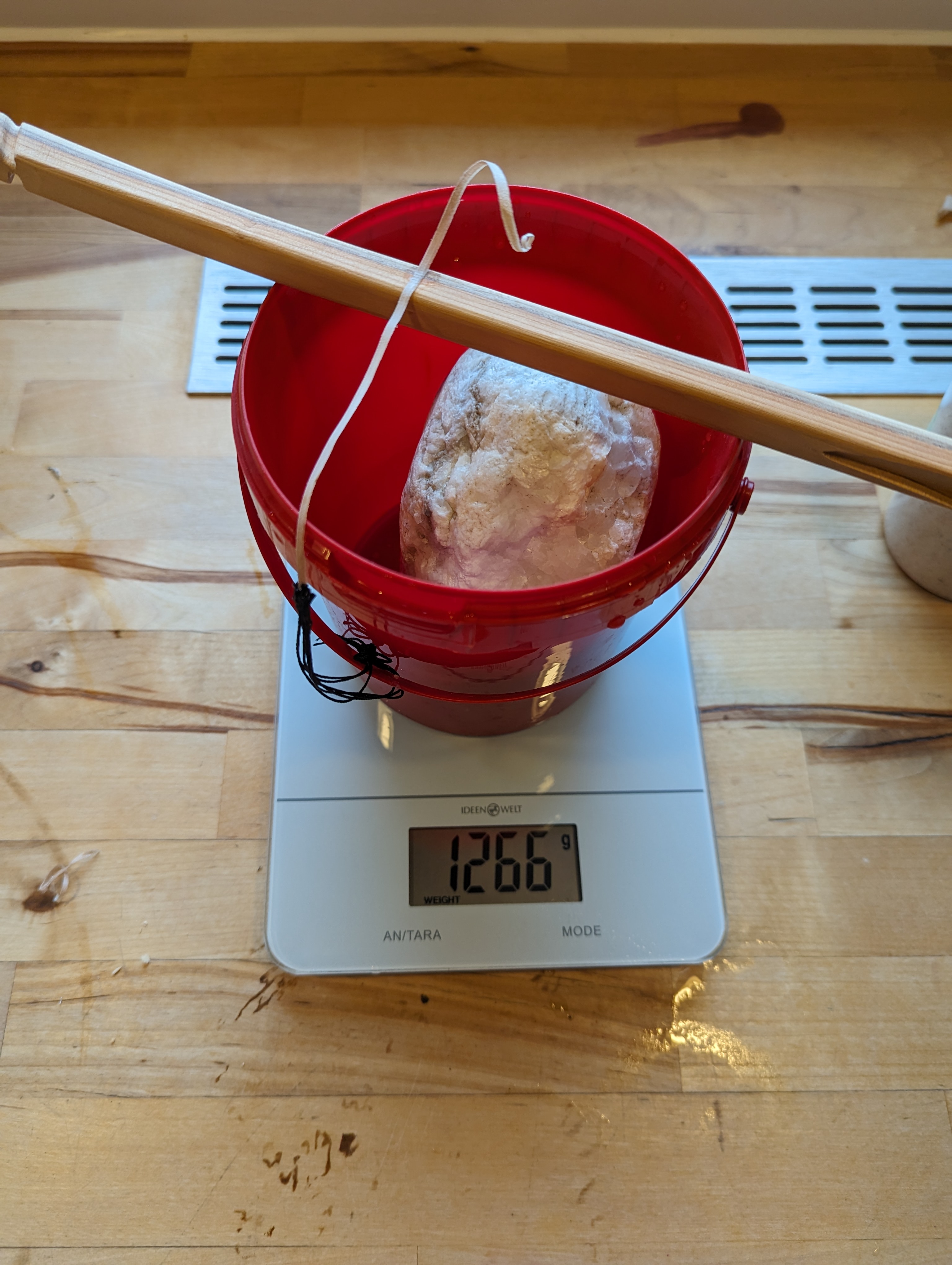

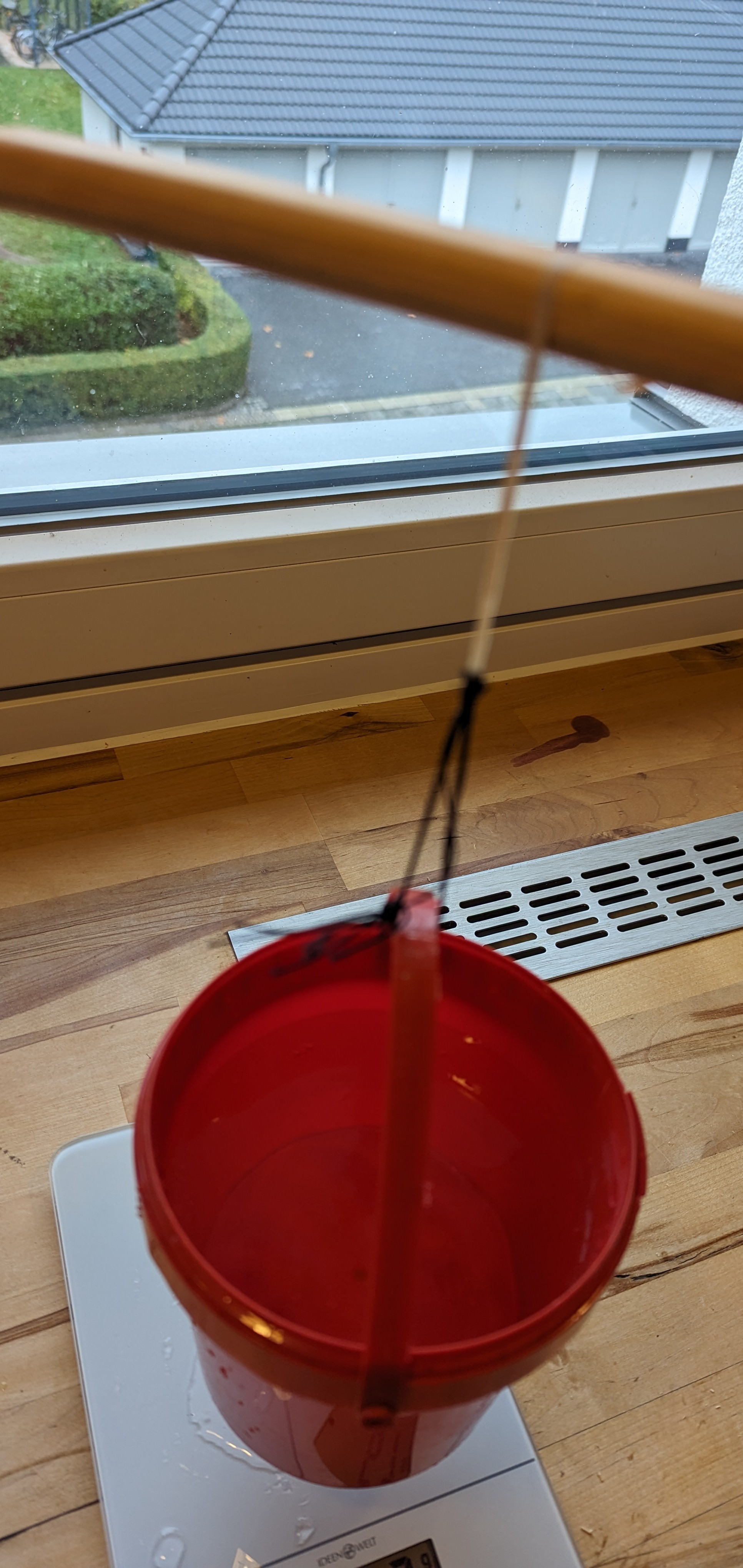

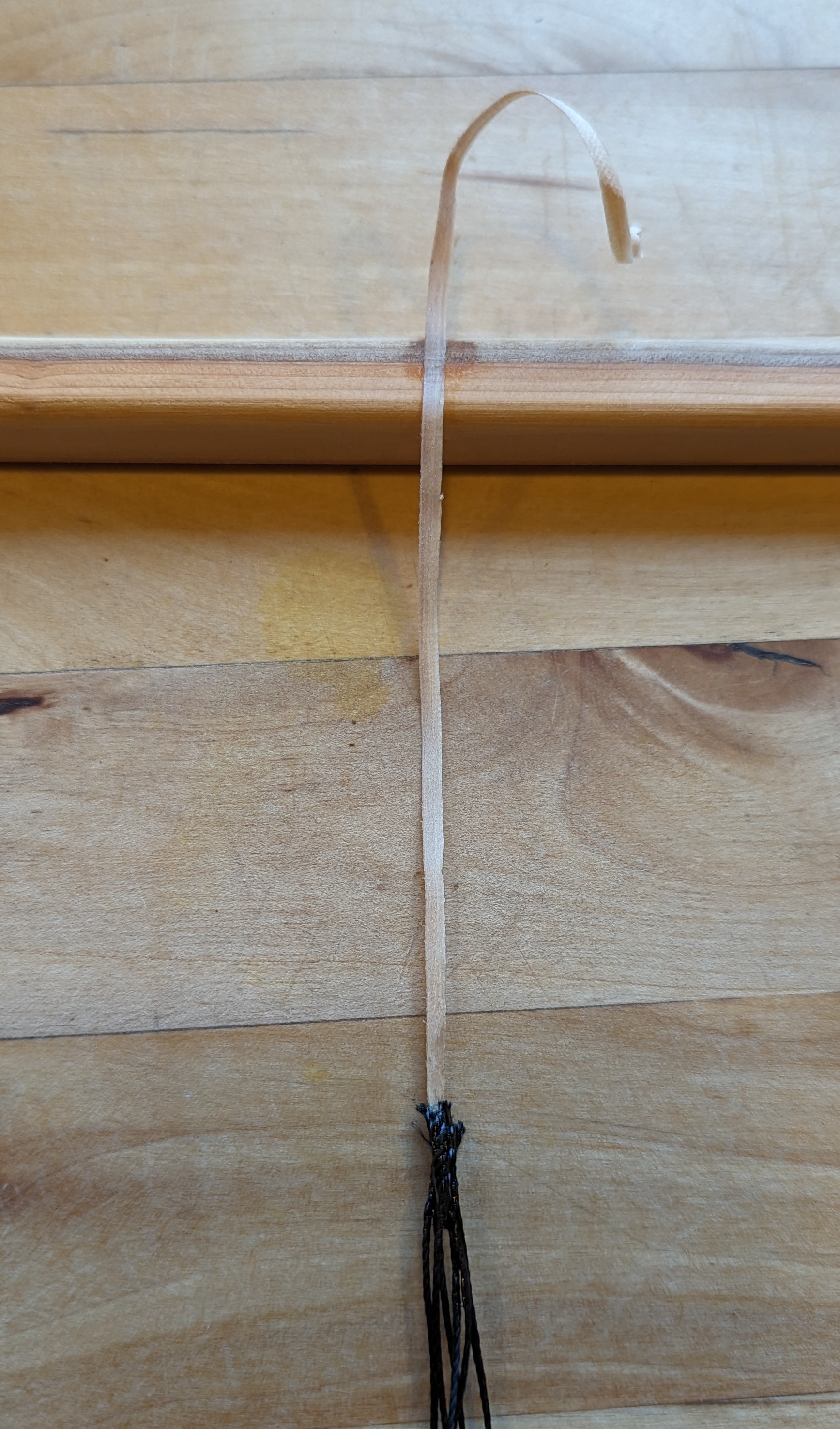

Also hab ich noch einen sehr unwissenschaftlichen Test gemacht
Einen Spahn auf der einen Seite mit Sekundenkleber an ein Stück Holz geklebt und an der anderen Seite ein paar Fäden drauf geklebt. Dann an einen Eimer gebunden und langsam das Gewicht erhöht.
Hab das dann immer für 10sec gehalten.
Bis 1kg war das kein Problem.
Dann hab ich einen Stein in den eier gelegt und der Spahn ist nach ca 1sec gerissen

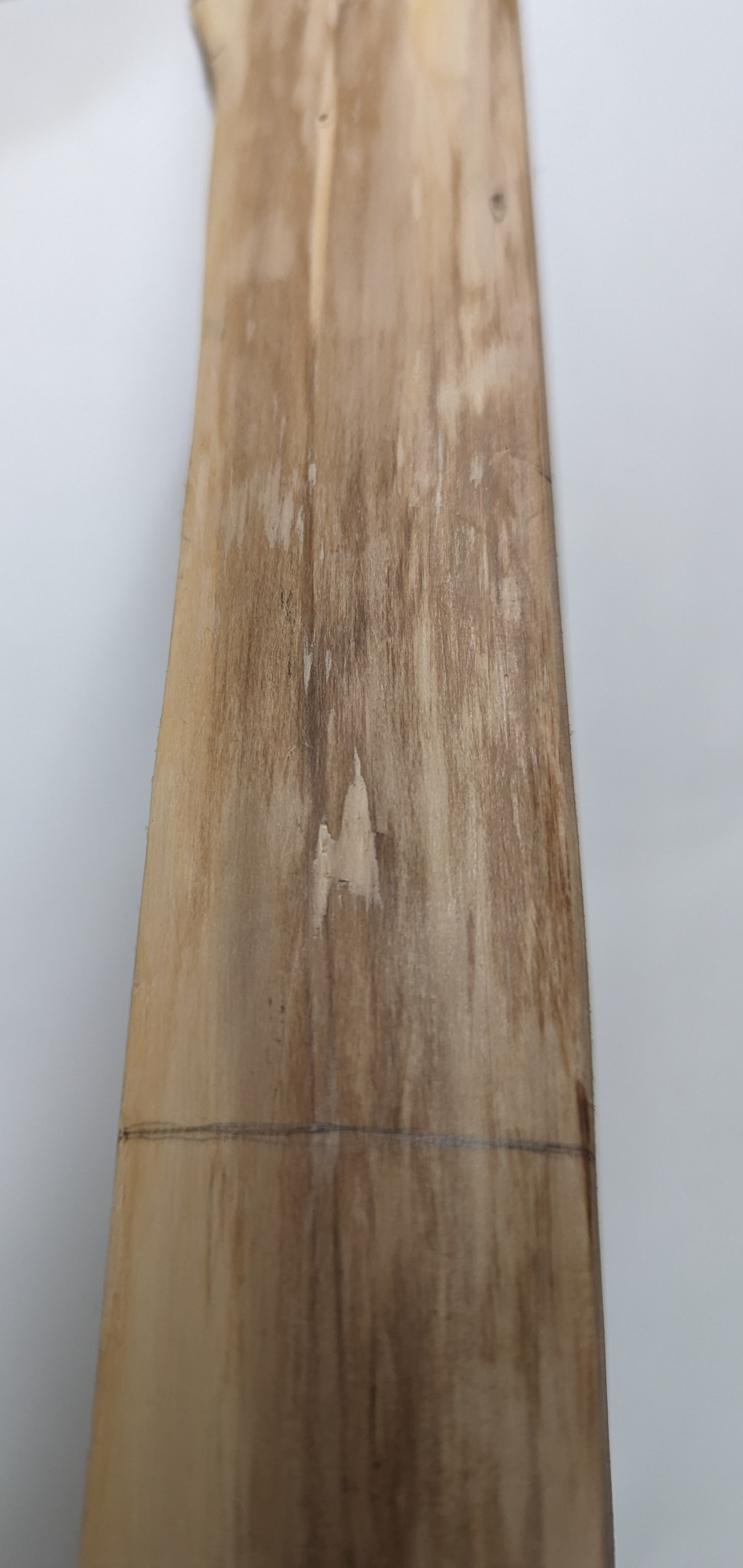

In Eiben-Fragen bin ich leidgeprüft. Auch als Folge der Tatsache, dass ich eigentlich offensichtliche Warnsignale ignoriert habe. Ich würde ein Holz mit solchem Splint nicht weiter bearbeiten, nach meinen Erfahrungen.
Einen Versuch mit vernünftigem Backing wärs mir aber wert.

Ja da hast du Recht. Macht wirklich nicht viel Sinn den Splint drauf zu lassen. Ich denke das ich den erstmal auf Seite Stelle bis ich was für ein Backing habe.

In Bezug auf Neumi -- der schwarze Ring zwischen Splint und Kern disqualifiziert den Splint, der muß m.E. komplett runter.
Ein Backing aus Hasel müsste es eigentlich machen.
So meine Meinung.

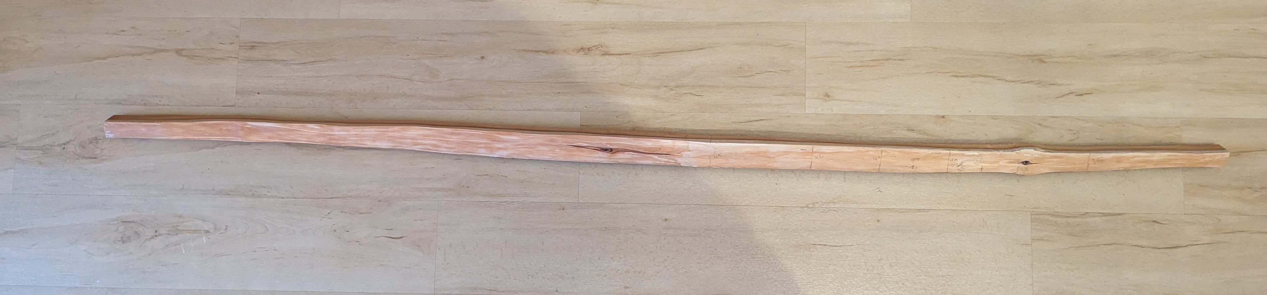

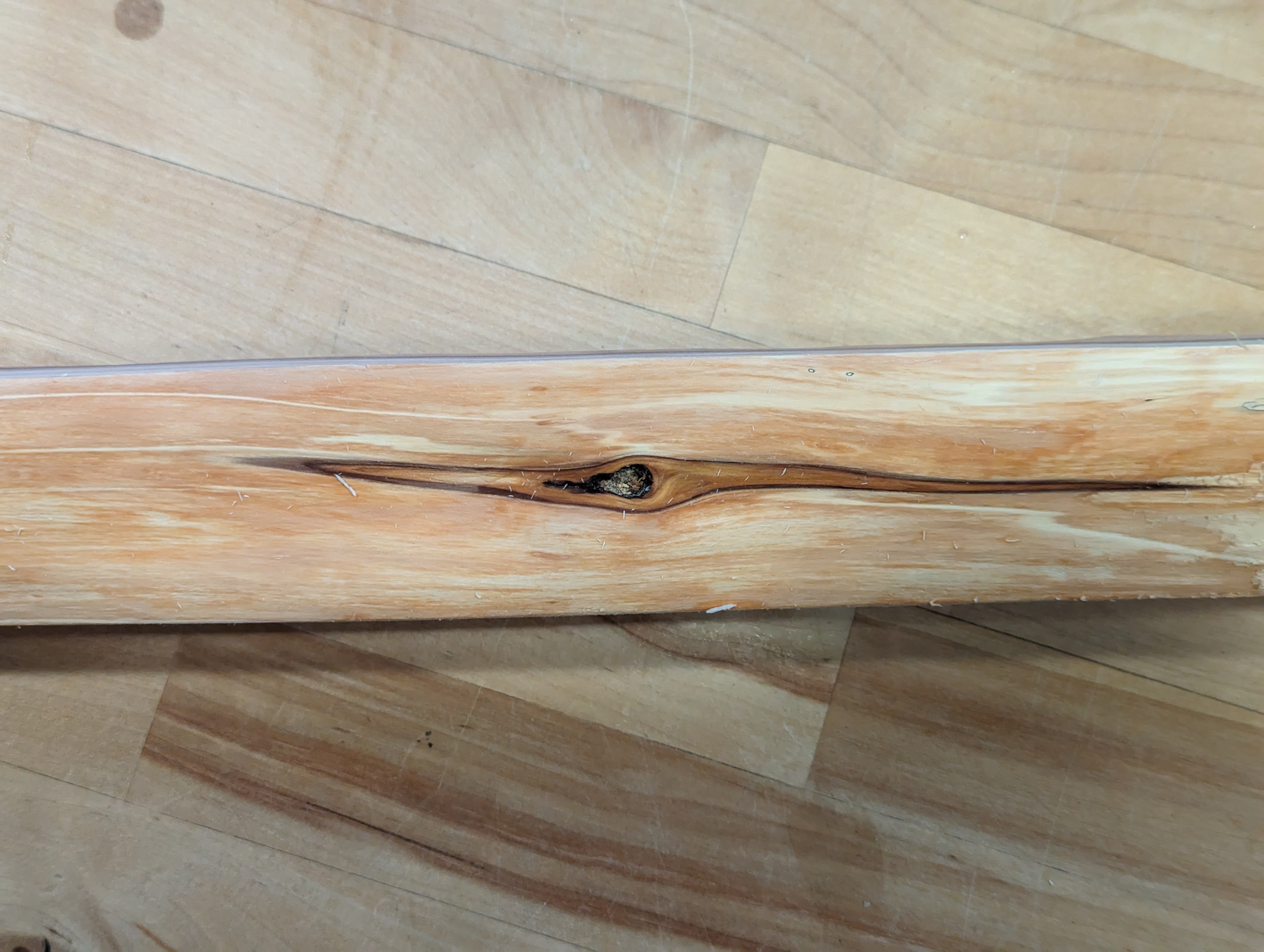

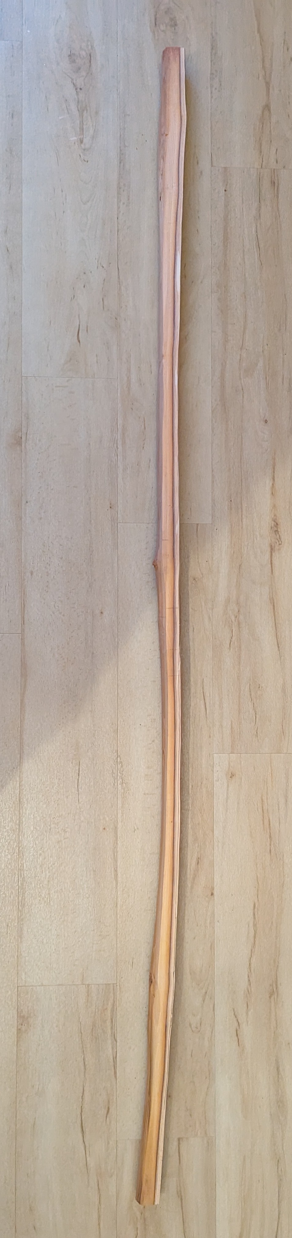

Heute hab ich angefangen mich auf den finalen Jahresring zu arbeiten. Nach dem Ast in der Mitte brauche ich aber erstmal eine Konzentrations Pause.
170cm lang in der Mitte 4,5cm breit. Soll ein Flachbogen werden
Die Ringe vom Splint sind ziemlich Dick und es sind auch nur noch zwei übrig.
Aber sonst sieht das meiner Meinung besser als alles was ich bisher von der Eibe hatte aus.
Doughal
Beiträge: 535
Hat gedankt: 138 Mal
Hat Dank erhalten: 64 Mal
Re: Eibe Tauglichkeits test
Beitrag von Doughal »

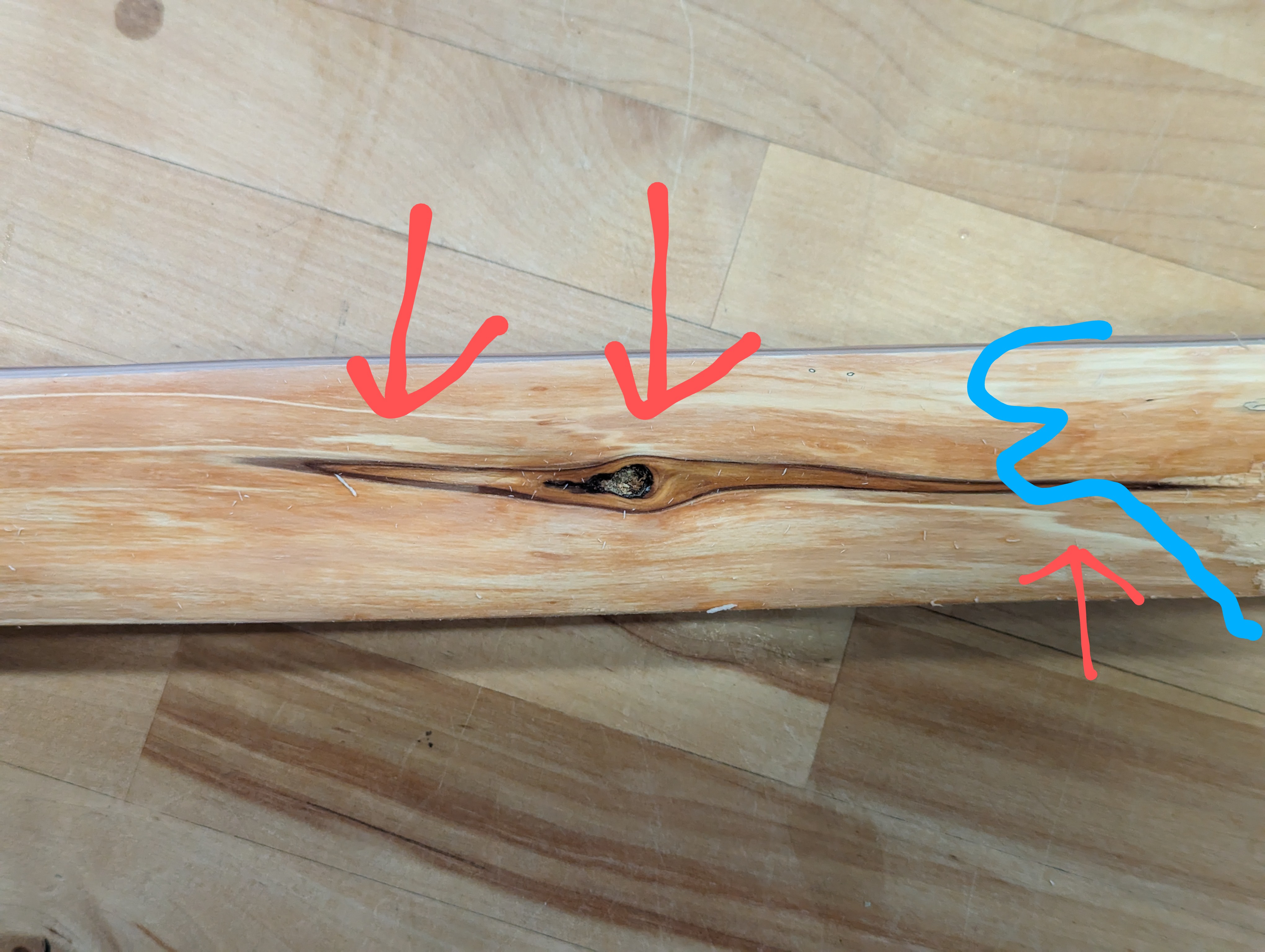

Die auf dem Bild rot markierten Stellen sind kein durchtrennter Jahresring sonder Verfärbungen innerhalb des Ringes . Der nächste kommt dann ab dem Blau.

Flachbogen aus Eibe tillern finde ich schon ohne diese Verfärbung eine Herausforderung... sind mir bisher beide gebrochen, der letzte erst vor ein paar Tagen bei seiner neuen Besitzerin... 🙈
Das Ding ist, dass du beim flachen Profil ruckzuck das Verhältnis von Kern zu Splint ungünstig verschiebst, wenn du das merkst und einen Splintring mehr abträgst, isses nur noch ein Kinderbogen....
Das soll keine negative Nuhlerei sein, nur meine Erfahrungen der letzten Wochen, vllt kannst Du ja was draus lernen... 😊
Viel Erfolg!
Beiträge: 6318
Hat gedankt: 80 Mal
Hat Dank erhalten: 251 Mal
Servus,
liegt die Stelle mit dem Totast im biegenden Bereich, dann dort etwas breiter bauen, ungefähr um die Astbreite. Wenn der Totast im steifen Griffbereich liegt dann ist es ja egal.
