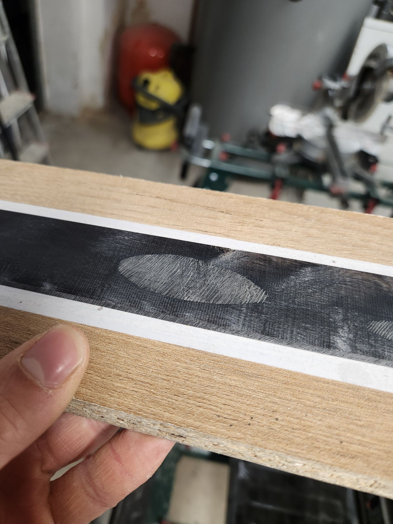

Also bei mir gings zwar ein wenig weiter aber im Moment fühlt es sich so an als würde einfach alles schief gehen und als würd ich nicht von der Stelle kommen... Der Rahmen ist zwar schön in flucht aus der Form gekommen aber irgendwie scheint ein Siyah stärker gebogen zu sein als der andere. Bei den originalen Bögen gibt es zwar einige exemplare die da viel asymmetrischer sind als meiner, weshalbs mir egal sein könnte aber mir ist sowas einfach ein Dorn im Auge... Außerdem geht die Verfärbung bei den Siyahs tiefer als gedacht ins Holz weshalb ich nochmal 2 Streifen dämpfen, biegen und aufkleben muss.
Und was das Horn angeht... zuletzt hab ich 2 Streifen gleichzeitig gedämpft. Der eine war zwar schön lang aber ziemlich schief weshalb er jetzt nach dem biegen einen starken seitlichen Verzug hat. Also müsste ich ihn nochmal dämpfen und irgendwie gleichzeitig flach biegen und seitlich korrigieren... Naja und der zweite Streifen versetzte mir dann den "Todesstoß". Ich hab ihn mit einer Zwinge fixiert, in die Form gebogen und dabei hat sich der obere Teil der Zwinge abgelöst und knallte gegen den Alurahmen der Mikrowelle...

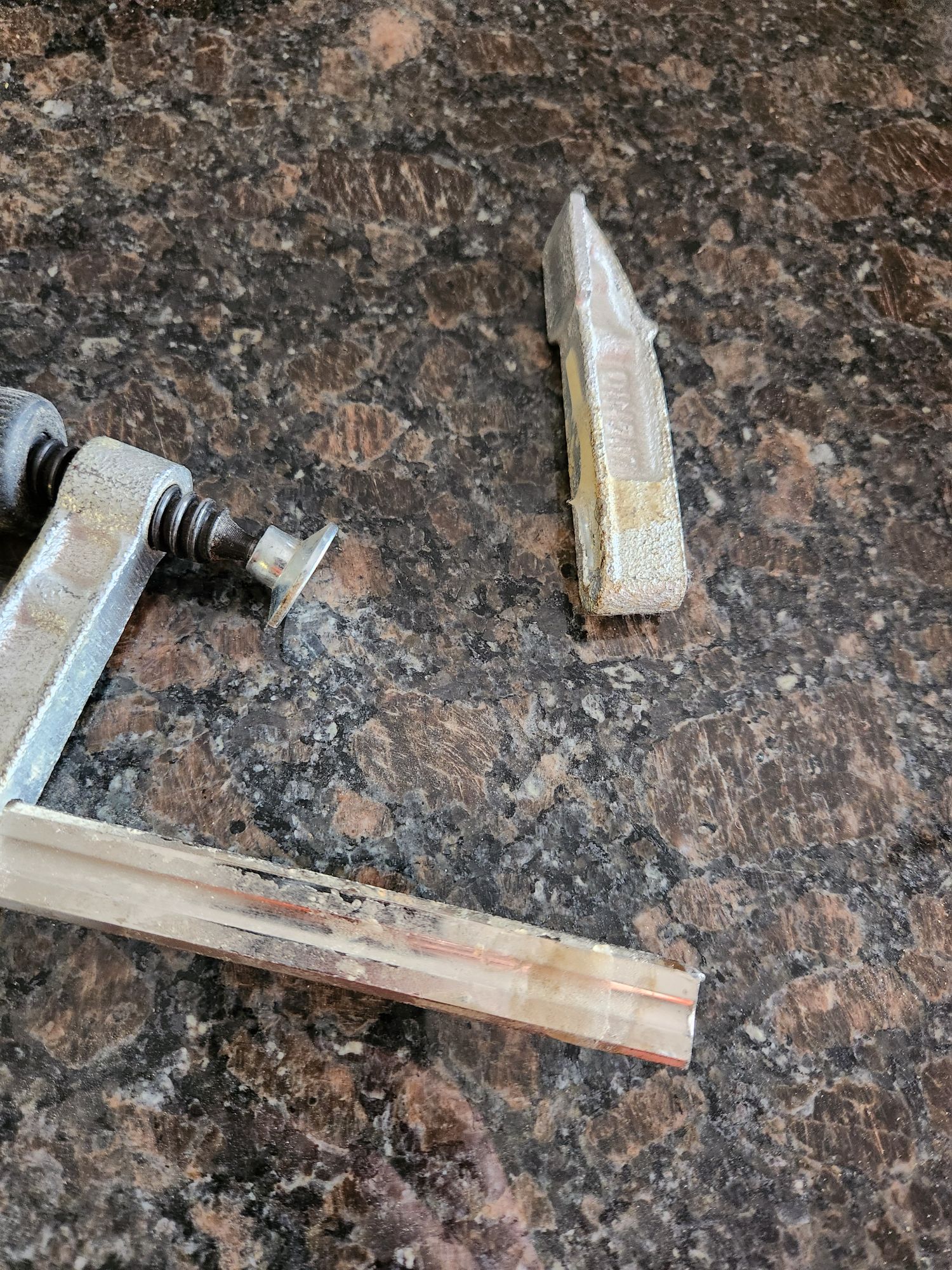

Oje, ist auch ein schöner Arbeitsplatz die Küche
, Fußballsticker aufkleben bevor es deine Frau sieht. Was ist der Grund der Verfärbung? LG Stephan
- Bogenbas
- Beiträge: 1882
- Hat gedankt: 123 Mal
- Hat Dank erhalten: 153 Mal
Re: Mein noch immer erster Kompositbogen build-along
Meine Frau hats besser verkraftet als ich
Ich dachte leider nicht daran, die Metallstreifen mit denen ich die Siyahs gebogen habe, vorher vom Rost zu befreien

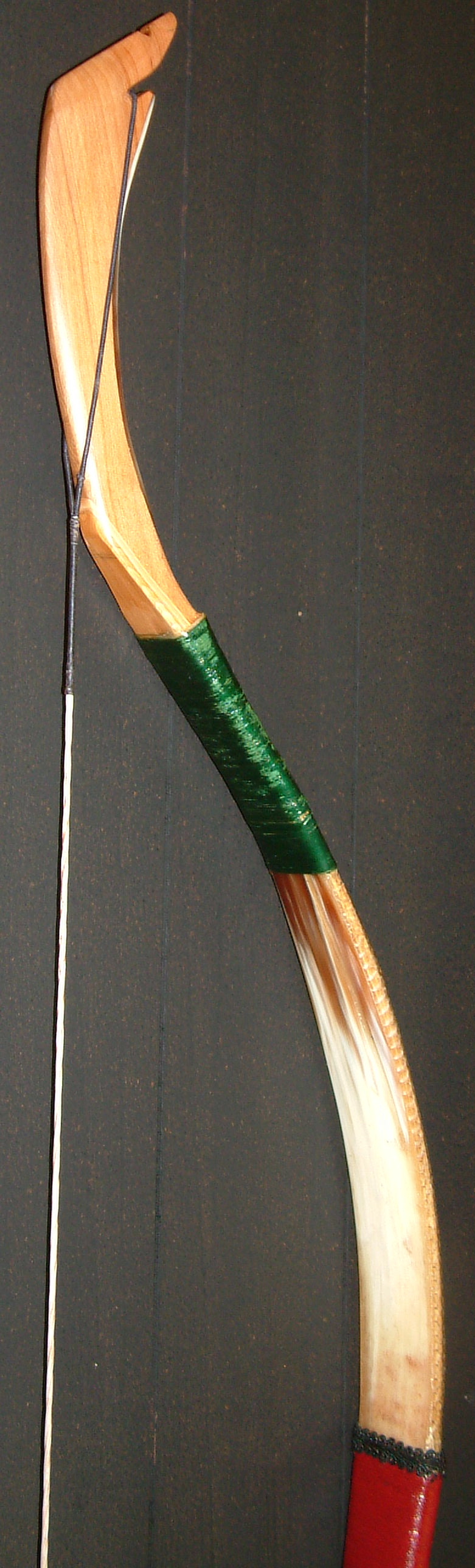

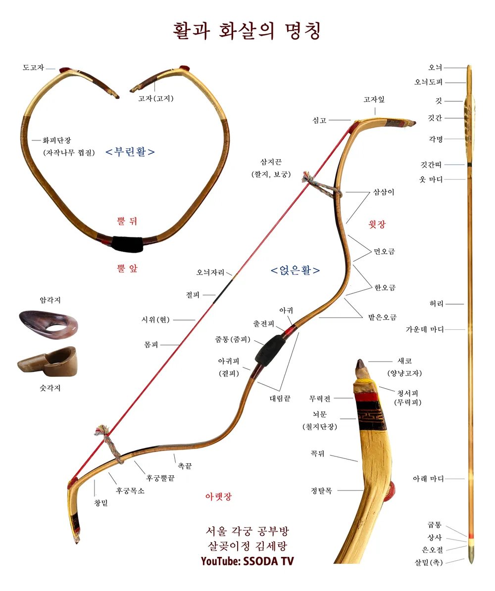

So, um meine endgültigen Erkenntnis bezüglich Gratleiste nochmal mit euch zu teilen: Es scheint verschiedene Ausführungen zu geben, aber die gängigere ist ohne Gratleiste (zumindest bei moderneren Ausführungen, mit historischen Funden hab ich mich nicht befasst).
Hier hab ich nämlich noch ein Modell mit sehr deutlicher Gratleiste gefunden: Hier müsste der selbe Bogen im Vollauszug sein: Hier noch ein ähnliches Bild um zu zeigen wie die Bögen sonst noch aussehen können: Aber ich ziele auf eine Optik wie beim Bild von Chirurg ab: Ich finde hier die Kurven einfach sehr elegant und harmonisch.

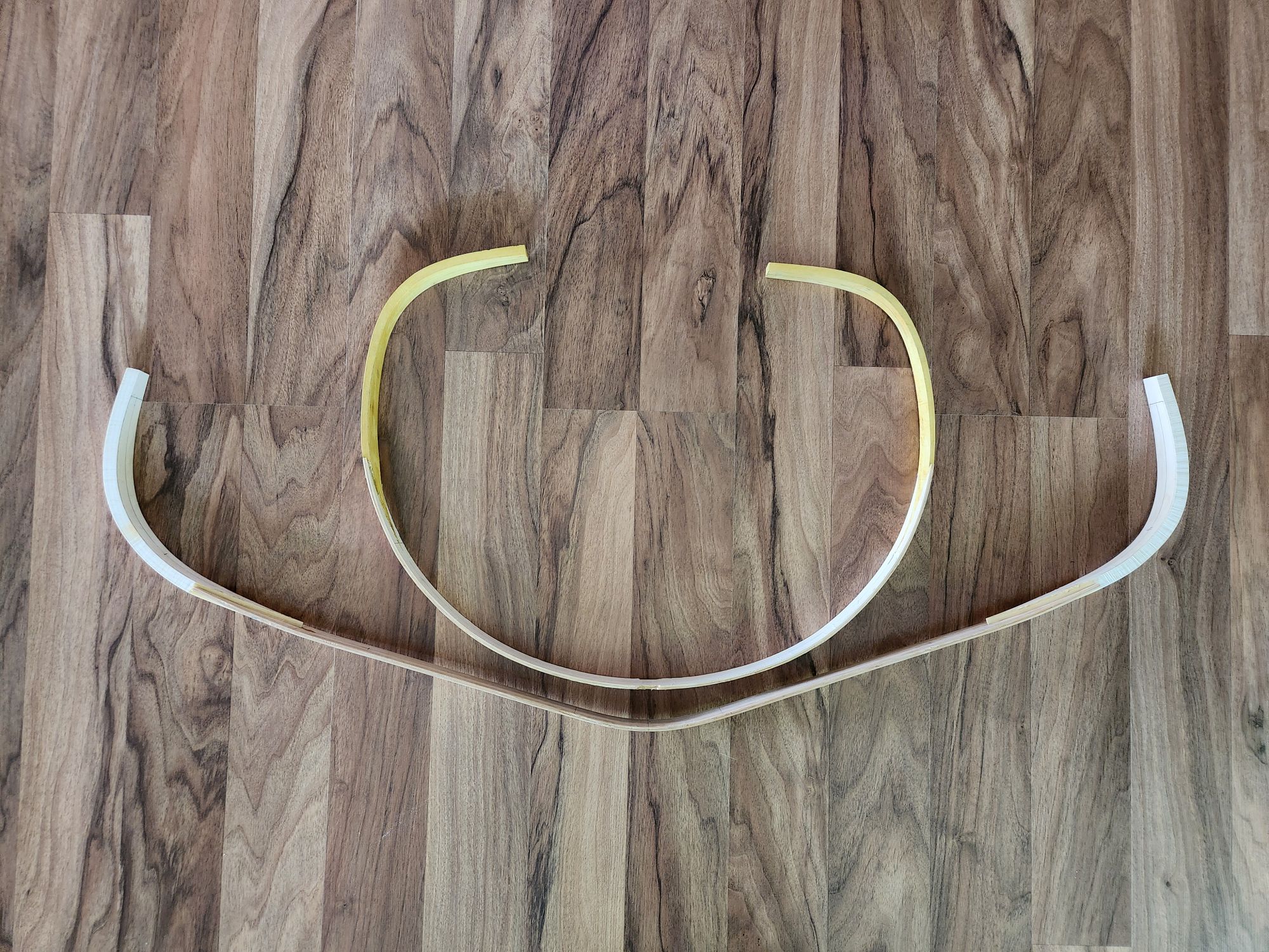

Beim meinem vereinfachten Modell hab ich jetzt die Siyahs ebenfalls geklebt, weshalb ich jetzt an einem guten Punkt bin um wieder für mehr Klarheit zu sorgen welcher Bogen wie aussieht. Hier ist nun unten der vereinfachte Rahmen bestehend aus 2 mit Epoxid verklebten Bambuslaminaten bestehend aus verleimten Kraftfasern (da hab ich einfach genommen was da war
), die nur im Griff und beim Spleiß reflex sind. Die Siyahs sind aus Esche und hier werde ich eine Gratleiste aus Holz aufkleben.
Oben ist der Authentischere Nachbau, ebenfalls bestehend aus 2 Bambuslaminaten, jedoch aus einem Rohr geschnitten und jeweils mit nur einer Nodie in Griffmitte. Die Siyahs sind aus Osage Orange und werden keine Gratleiste bekommen.

Sieht doch gut aus. Beim Originalnachbau, meine ich, sollte der linke Wurfarm der obere werden. Beim Rahmen mit den geraden Wurfarmen unbedingt den gesamten Spleißbereich steif lassen, dann biegt er schöner als mein Koreaner.

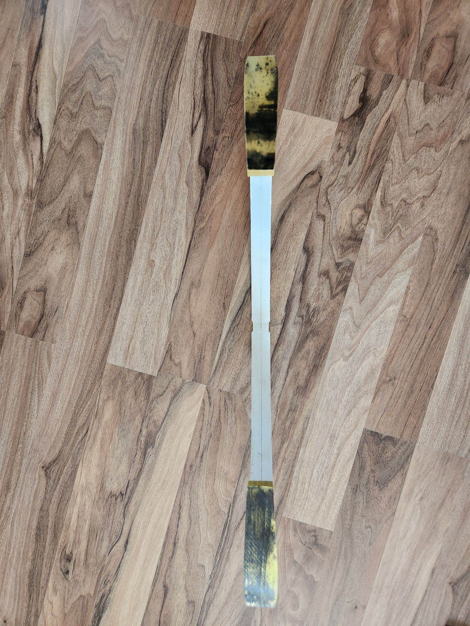

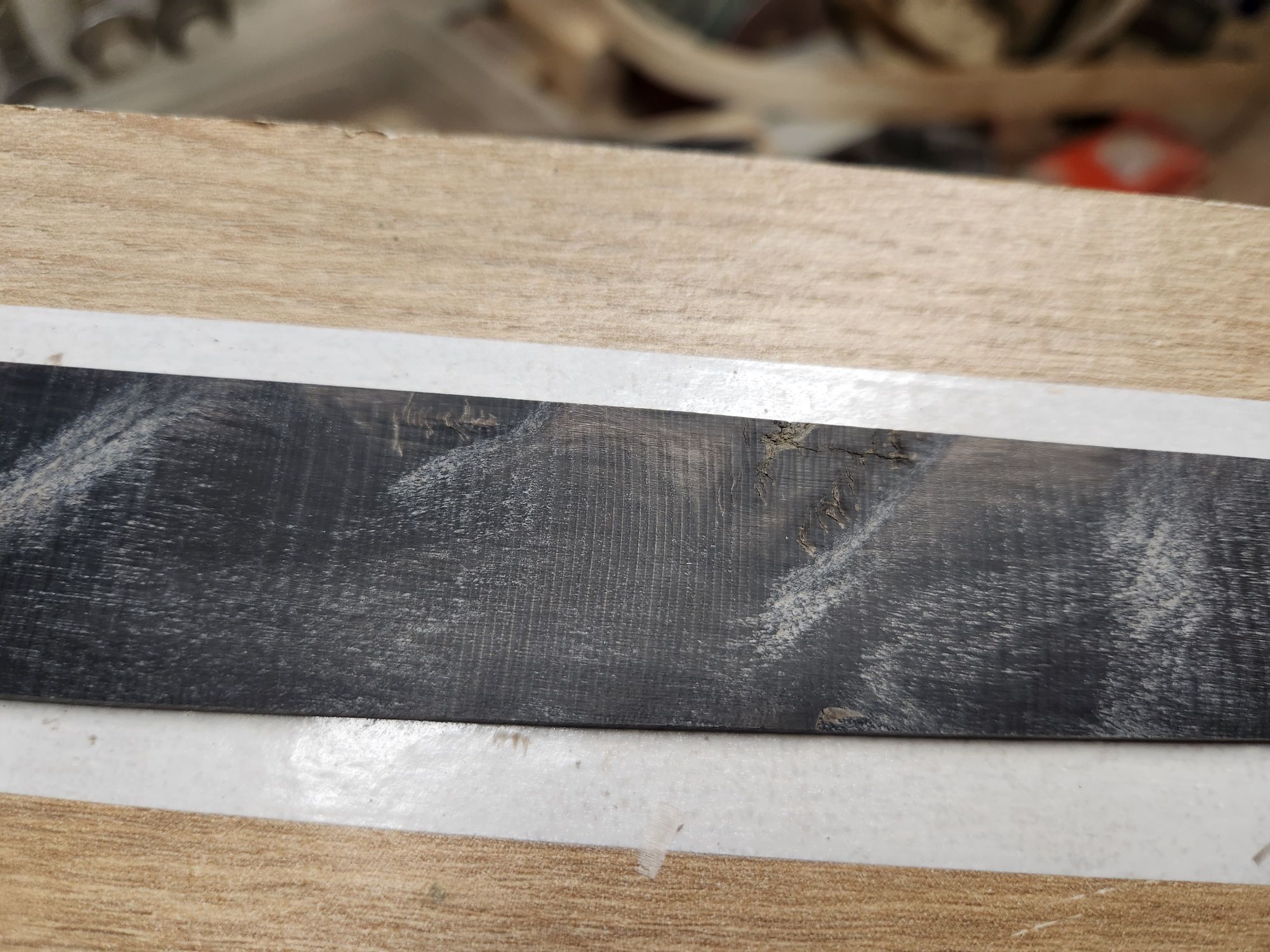

Na toll, und ich hab jetzt fertige Streifen bestellt weil ich mit den ganzen Hörnern so meine Probleme hatte. Ich hab 6 Hörner daheim liegen und irgendwie scheint nur eins so richtig brauchbar zu sein.... aber vielleicht liegts auch an meiner Unerfahrenheit. Aber vielleicht hab ich ja Glück und bekomme brauchbare Ware. Bei dem Streifen der mir im Hobel ausgerissen ist hab ich gestern doch noch mit sehr geringer Abnahme durch den Hobel geschoben und hab dabei die ganzen Fehlstellen raus bekommen. Aber weil das Horn in der Mitte des Streifens noch gewölbt war hab ich weiter abgetragen bis die Wölbung weg war. Dann war der Streifen nur noch 2,6mm dick und hat aber im letzten Drittel immer noch tiefe Risse die von der Hornaußenseite kommen. Und ich habe bei fast allen Hörnern das Problem dass sie zu der Hornwurzel hin sehr dünn sind und tiefe Riefen haben und teils auch Risse. Deshalb hatte ich gehofft dass die fertigen Streifen keine solchen Fehlstellen mehr drin haben.Hieronymus hat geschrieben: ↑11.05.2024, 07:38 Also nur wenn du keine fertigen Streifen Holst, das heißt mit Spitze und ca 8mm Dicke.
Und die allgemeine Wandstärke ist teilweise auch sehr knapp. Bis zu den Rissen sind es 43cm länge. Und dort hat er den Biegetest bestanden. Vielleicht wird mal ein Krabbenbogen oder so drauß...
