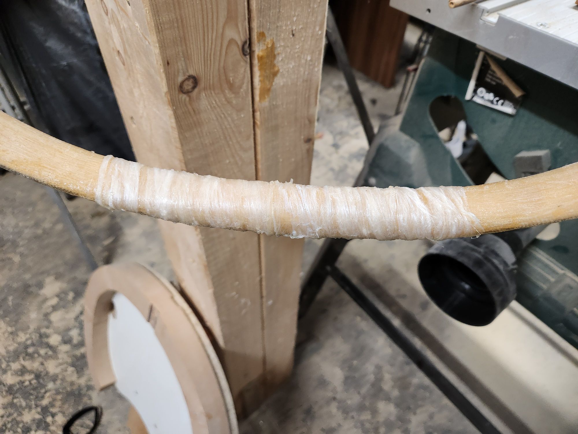

Heute folgten die Wicklungen. Da konnte ich wieder den kleinen Restbestand des Blasenleims verwenden und hab ihn mit ca 20-25%igem Hautleim gestreckt. Vorgehensweise im Grunde wieder die selbe, nur das ich diesmal keine Sehnenplatten gemacht hab, sondern die Bündel einfach in den Leim eingetaucht hab.
Danach wieder stramm mit Hosengummi gewickelt und nochmal erwärmt.
Vorm wickeln
Vorm wickeln
Re: Koreanischer Kompositbogen Gakgung
Verfasst: 06.04.2026, 23:26
von Bogenbas
Ausgepackt. Ist nicht besonders gleichmäßig geworden, ist mir aber auch recht wurscht. Bei diesen Bögen wird der Griff sowieso verkleidet. Und beim trocknen wirds ja auch noch gleichmäßiger.

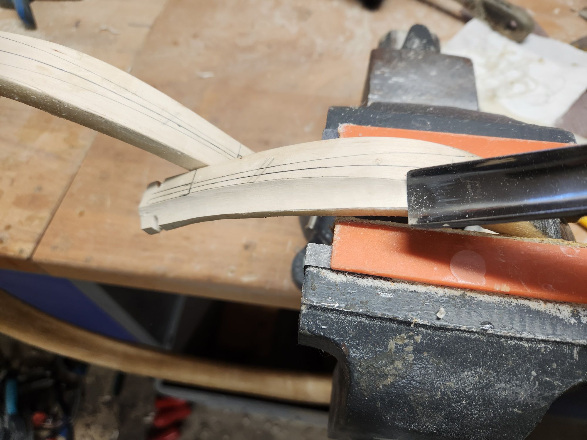

Gestern hab ich schon an den Siyahs den Grat aufgezeichnet und für die "Sehnenbrücken" 3 Stücke Leder ausgeschnitten und über einander geklebt.
Diese hab ich heute am Tellerschleifer bündig geschliffen und oben abgerundet.
Die Verschnürung an den Enden des Bogens hab ich entfernt und kontrolliert wie weit sie sich schon überkreuzen.
Und einen der Siyahs hab ich schon mal mit dem Hohlbeitel ausgearbeitet. Für eine gleichmäßige Tiefe, hab ich mich an der Klebefuge orientiert (der Siyah besteht ja aus 2 Laminaten). Ich hab geschnitzt bis ich durch die Klebefuge war. Diese ist so dünn das es aussieht wie der wechsel eines Jahresrings 😊.

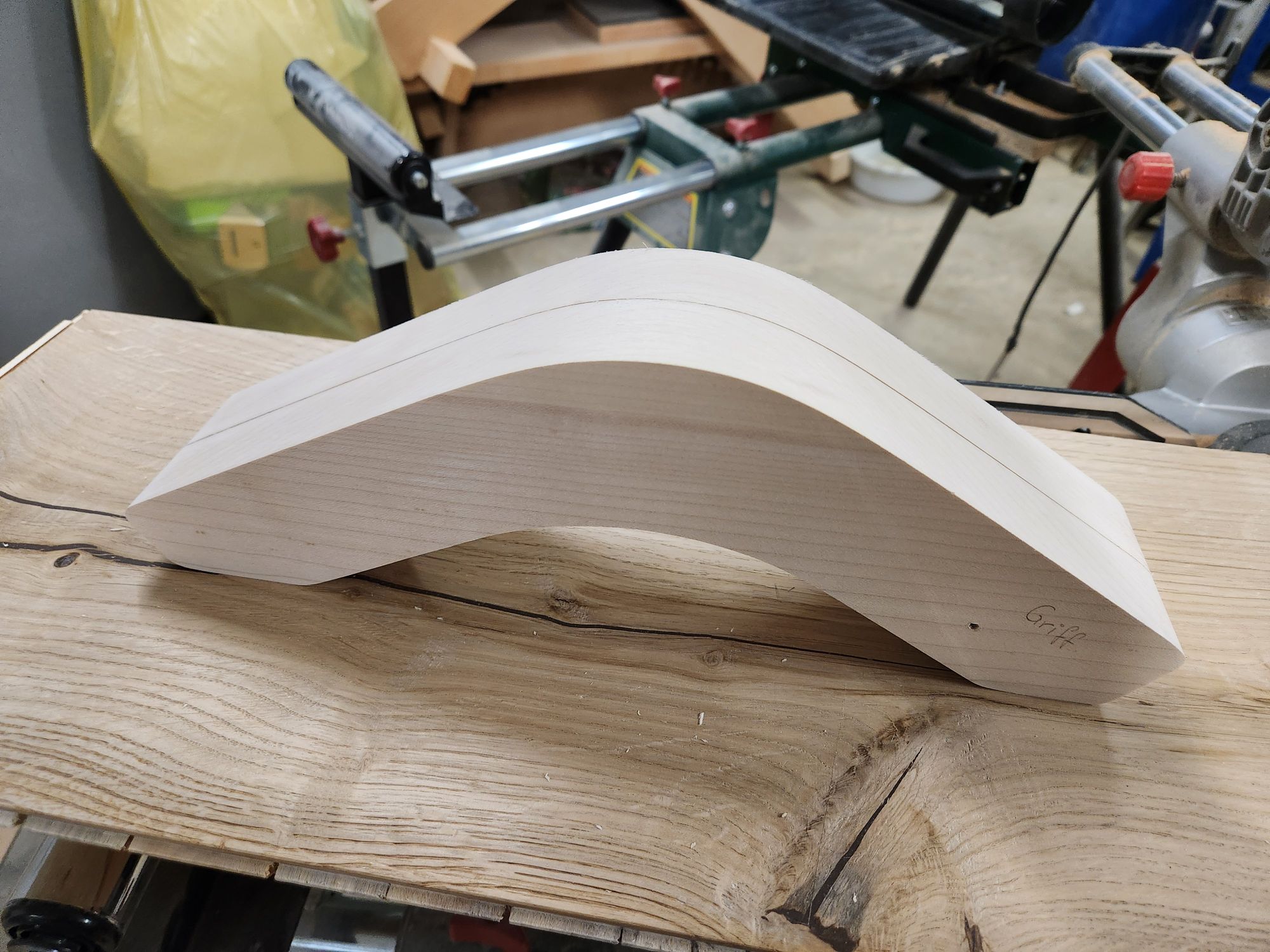

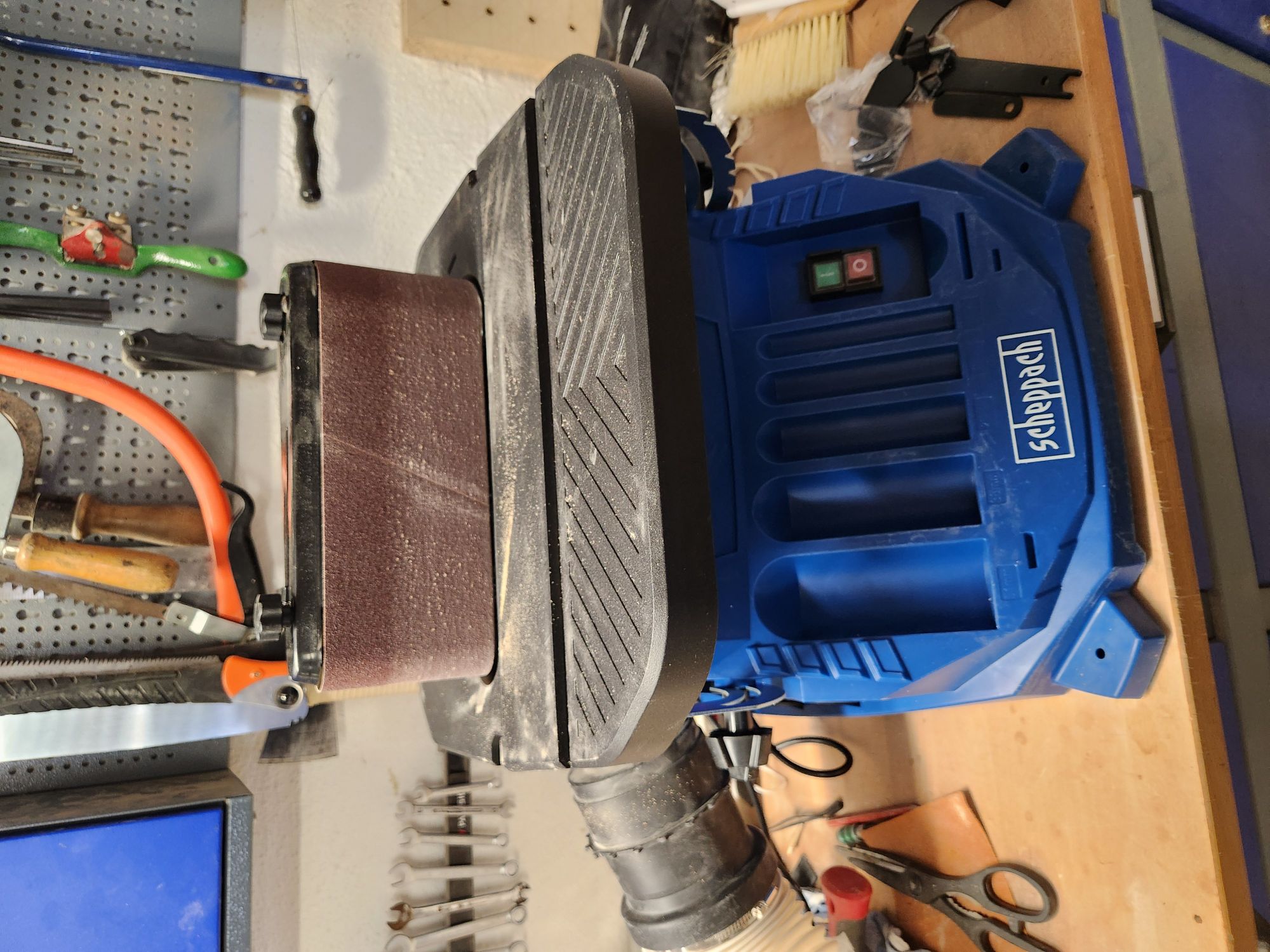

Verfasst: 11.04.2026, 13:32
von Bogenbas
Mit meinem neuen Werkstatthelfer wars ein leichtes die Tepeliks (Schablonen zum anlernen der Hauptbiegezonen) identisch, gleichmäßig und im Winkel zu schleifen 🥰
