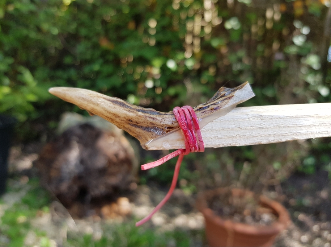

Der Bogen wurde mit den Tiller nocken und der Tiller Sehne ausgiebig geschossen, wobei es mir schwer fälllt ihn auf 31" auszuziehen obwohl die Waage ab 30" eigentlich kein stacking anzeigt... vllt der Kopf...
Ich springe über meinen Schatten und mache die Nocken im fatz Stil....
Muss allerdings auf die Lieferung von 2K Kleber warten...

benzi hat geschrieben: 22.04.2026, 09:56 Nocken im fatz Stil....
Als wenn ich schon mal einen halben Hirsch an einen Bogen gepappt hätte ::)

Mal nebenbei: bei Nockengewicht/Zuggewicht bist du mit den "Nocken" mal locker einen Faktor 20 über der fettesten Nocke, die ich je irgendwo drangebappt hab ::) (ohne das ich das jetzt gerechnet hätte)
Meiner Meinung nach eher unvorteilhaft (BS soll ich ja nimmer sagen)

Da kann man ja noch etwas wegnehmen, dann wird das schon was.

Sowas hält auch bei 41# :-* ;D
Ich bin da sehr diskriminierend, ich find überdimensionierte Overlays hässlich :-X ::)

Geb ich Franz Recht.. Ist unvorteilhaft
Ich mein ich hatte ja auch Geweihenden beim Saplingturnier drauf.
Der hatte aber auch 70#.. da jucken die paar Gramm an den Enden weniger.
Aber musst du ja selber wissen, hast ja schließlich schon ein paar Böglis gebaut ;)

Die halten auch 70# aus :-*

Mit fatz Stil war natürlich gemeint, dass es sich nicht um ein overlay sondern um ein slantlay handelt...😊... das halbes Reh ist benzi Stil... 🦌

Bei der Position der Sehnenkerben habe ich mich an fatz orientiert und sie in die Mitte der Schräge gelegt...

Ob das hält?
Die Kerbe nicht so tief oder weiter hinten wäre besser.
Beim nächsten Mal den Winkel für das Overlay flacher anlegen, dann hast du mehr Material für die Kerbe.

So isses vllt besser zu erkennen.. sowohl beim Winkel der Schräge als auch bei der Position der Kerbe habe ich mich hieran orientiert
ich lasse bei overlays ca 1,5mm Material unter der Sehnenschlaufe stehen, hier auch, wobei ich darauf geachtet habe, dass dort noch das feste Außenmaterial des Geweihs vorhanden ist
