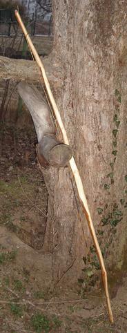

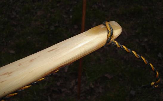

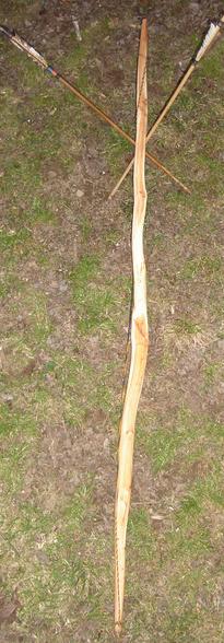

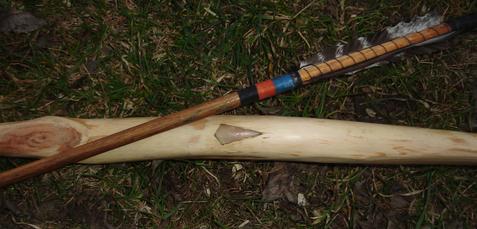

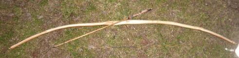

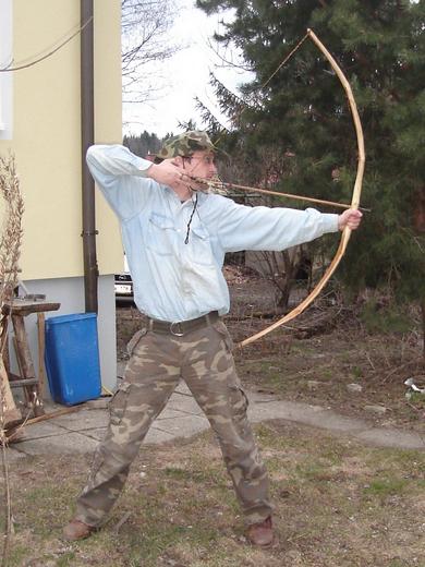

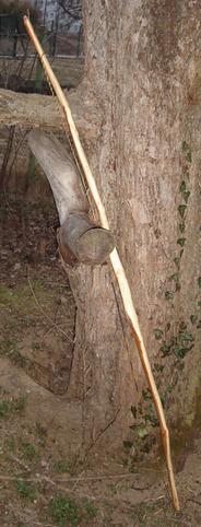

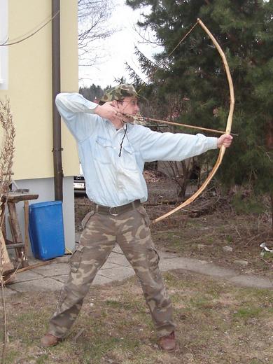

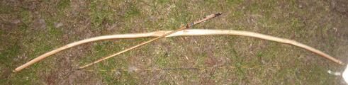

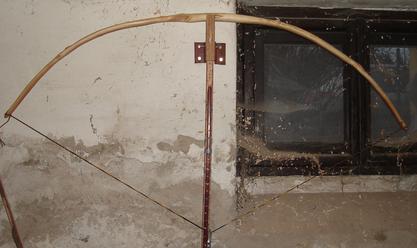

Ich habe wieder mal Holz geschändet:
Ein Eibenast, 168 cm lang, 60#@28"
Pfeilanlage ond Overlays aus hellem Rinderhorn, Auszug für meine Begriffe recht weich, etwas Set. Bis jetzt schätzomatisch mit knapp hundert Pfeilen eingeschossen.
Sehne: 14 Strang B50, Finish: Bienenwachs.

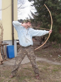

noch ein paar Foddos:
edit: ist das nur bei mir so oder hat das letzte Foto irgedein Problem?

Ja, da stimmt was nicht, wenn ich es anklicke verschwindet es und noch mal klicken kommt error 404
Ist aber nicht schlimm, deine Haltung sollte man sich eh nicht genau anschauen .. ;D ;D

ja, das letzte foto mag nicht.
das was man sehen kann ist aber schon ein fall von fortgeschrittenem masochismus ;D
aus so einem teil einen 60pfünder zu kriegen ist nicht ohne, respekt.
seh ich das richtig, dass der leicht durch den griff biegt aber dort noch splintholz am bauch steht?

tomtux hat geschrieben:seh ich das richtig, dass der leicht durch den griff biegt aber dort noch splintholz am bauch steht?
Siehst Du richtig.
Ich probier nochmal das letzte Bild. edit: klappt net so recht. Komisch.  :-\

Auch ein schöner Bogen! mit sahne Tiller

Karnickel hat geschrieben: Ist aber nicht schlimm, deine Haltung sollte man sich eh nicht genau anschauen .. ;D ;D
Da hast Du auch wieder recht, so manch einer könnte angesichts dieses Ausbundes an technischer Perfektion den eigenen Bogen beschämt für immer in die Ecke stellen. Wäre doch auch schade.... ::)
Maximale Schußweite mit diesem Bogen eben gemessen: 162 Meter mit einem Haselnußpfeil (ca 10-12 gr/#, meine Waage ist leider nicht die genaueste).

klasse Bogen!
60# aus einem ast (einem krummen), Respekt!

captain: versuch mal das bild umzubenennen umlaute wie das ä im dateinamen können probleme verursachen...
sonst schickes teil !!

Das probier ich gleich mal aus:
edit: Ja, da war der Hund begraben! Danke.

klappt ;)
