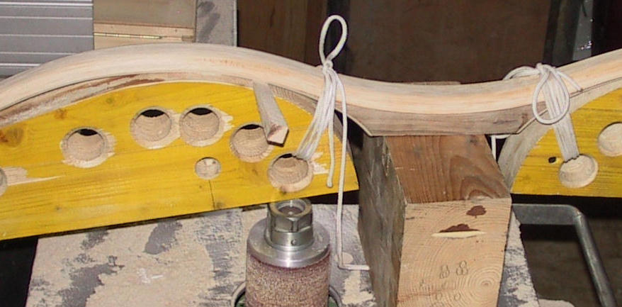

Hey fellows-
hab mal ne Frage an die anderen Maschinenfreaks hier... Will mir zur vervollständigung meines "Maschinenparks" noch nen Dicken- und nen Spindelschleifer bauen.
Daher die Frage zum Spindelschleifer- reicht die Lagerung der Welle in kleineren Motoren (1-2Kw) aus um eine Schleifwalze direkt und eben einseitig gelagert "draufzustecken"?
Aufbau eben mit Massiver Platte, Flanschmotor von unten angeschraubt und Spindel obenauf gesteckt.
Bitte um Meinungen! (DANKE^^)

Hi!
Meiner Meinung nach nicht
...Durch den entstehenden Druck wirst du bei einseitiger Belastung immer Abweichungen haben.Kräftigere Motore mit 30er Welle sollten jedoch besser diesen Zweck erfüllen.Ein weiteres Problem ist die Staubeinwirkung(im Motor)bei stehender Montage des Schleifkörpers.Ein Thread bei FA zeigte diese Schwachstelle auf.Bei meinen Recherchen bin ich immer wieder über die Instrumentenbauer gestolpert--Suchbegriff DRUM SANDER/THICKNESS SANDER--da gibt es erfolgversprechende(auch low cost) Lösungen für beide Bauweisen.
Ich suche auch noch nach einer guten Lösung,um das Holz mit einem(verstellbaren) Anschlag an der Schleiftrommel vorbei zu führen.(Thema Laminate anfertigen)Ideen dazu immer ran!
Gruss-Newie
Gruss-Newie

Dass die Staubkapslung bei der vertikalen Walze sooo ein Problem ist kann ich mir eig. nicht vorstellen, notfalls mit zweitem Wellendichtring oder Bürstenring nachhelfen und eben immer feste absaugen
Das Wegkippen der Achse könnte hier schwieriger sein- allerdings wenn ich mir die Wellenlagerung einer Bohrmaschine anschaue http://chris-guitars.blogspot.de/2011/0 ... enbau.html sollte das Lager in einem "professionellen" Mor doch eig. ausreichen... Ein zusätzliches Wiederlager in einem massiven Arm am oberen Ende der Trommel wäre bestimmt die endgültige Abhilfe.
Für den Dickenschleifer setz ich gerade sowas um http://blackcreekstrings.homestead.com/Sander.html mit Scherenwagenheber zu Höhenverstellung und einseitig achsgelagerter Auflage. Die Parallel- oder Taperform entsteht dann durch untergelegte Leisten oder eben entsprechend getaperte Keile wie bei http://www.dickwightman.com/archeryacti ... pabow.html (etwa Mitte).
Bei möglichst schmal oder eben kurz bemessener Walze und v.a. Haube sollte man bequem seitlich stehen können um das Werkstück durch zu schieben und hinten nachzugreifen.
Aus erstem Link:
Ärgerlich übrigens, dass es in der Bucht Wellen, Stehlager Maschinenschalter aller Art und Taperlock Riemenscheiben gibt- jedoch nie alles vom gleichen Anbieter
Aus erstem Link:
Ggf. kann am ende noch eine kleine Kante angebracht werden um ein Rutschen auf der Form, entgegen dem Vorschub, zu verhindern. (je nach Abtragstiefe erforderlich)Work from the side of the sander. Start by pushing the work under the drum with one hand. Grab the piece as it exits from the other end with the other hand, and then finish the job by pulling the work through with both hands. By working from the side, if you lose control, the work will fly by, hopefully missing vital parts of your body.
Grüße Moe

Ja,der Schleifkörper in der Bohrmaschine
-diese eingespannt in einer Halterung von Wolfcraft(allerdings ohne Widerlager)..genau die Kombi hatte mich bewogen,was anständiges zu bauen!Der letzte Link sieht jedoch vielversprechend aus!Danke dafür.Eine Absauge hab ich ebenfalls im Einsatz,deshalb ist das bei mir nicht das grosse Problem-wie gesagt,bei FA wurde das schnelle Ableben eines Motors aufgrund der Staubentwicklung beschrieben.
Gruss-Newie
verschiedene Anbieter von Zubehörteilen:in grösseren Firmen werden häufiger mal "dicke Maschinen"geschlachtet,umgebaut.dort wurde ich schon des öfteren mal beglückt
Gruss-Newie

Spindelschleifer:
Wenn ichs mir recht überlege, dürfte die Belastung auf die Welle für den Motor nicht weiter schlimm sein- Belastung durch seitlichen Druck + Hebelwirkung kann zwar recht anständig werden, aber durch die hohe Drehzahl sollte der Abtrag mit wenig Druck befriedigend ausfallen. (bei 2850Upm umd nem Walzendurchmesser von 5cm ergibt sich eine vUmfang von;
2850Upm*0,05m*pi=447m/min oder 7,46 m/sec bzw 26km/h )
Die Lager im Motor müssen z.T. unter Last mehr Druck durch das Drehmoment zum Antrieb anderer Agregate abkönnen!
Eine anständige Wuchtung des Schleifaufbaus hat aber hohe Priorität!
Grüße Moe

Im großen und ganzen kann ich die Aussagen von Newie bestätigen.
Allerdings möchte ich bezüglich des Spindelschleifers folgendes ergänzen.
Es ist weniger ein Problem für die Lager eines Motors (vorausgesetzt es sind dichte Lager) sondern eher ein Problem für die Motorwelle. Hier gilt: je dicker desto besser.
Aber hier liegt meist der Hase im Pfeffer.
Da die meisten Motoren dafür ausgelegt sind, nur eine Keil- bzw. Flachriemenscheibe ,ein Zahnrad oder vielleicht ein Kreissägeblatt aufzunehmen, haben sie auch nur kurze Wellenüberstände. Die Antriebsscheibe sitzt "ja eh knapp" neben dem Gehäuse. Folgedessen entsteht nur ein geringes Biegemoment an der Welle und diese kann dafür auch "dünn" sein.
Wenn Du nun auf eine solche "zu kurze und dünne" Welle eine Schleiftrommel aufsetzt und dadurch den Wellenüberstand verdoppelst oder sogar verdreifachst, produzierst Du ein böses Biegemoment (sowohl durch den seitlichen Druck beim Schleifen wie auch durch die nahezu unvermeidliche Unwucht des Schleifpapiers). Das führt im schlimmsten Fall zu einer verbogenen, "eiernden" Welle. Wie es dann weitergeht möchte ich lieber nicht erleben.
Ich selbst benutze eine Schleifwalze in der Tischfräse. Die hat aber immerhin eine 30er Welle, die unabhängig vom Motor gelagert ist. In einem Foto von meinem RB Thread sieht man ein Stück von der Walze (dm 80mm, Höhe 120mm). Ein guter Tip für taugliche E-Motoren für diesen Anwendungszweck wären zB welche aus Elektrorasenmähern oder Gartenhäckslern. Da diese auch mir Schlägen und Unwuchten zurecht kommen müssen, sind dort die Wellen relativ massiv.
Ansonsten glaube ich, wirst Du ausreichend kräftige Wellen nur bei Motoren ab 3kW aufwärts finden.

Puuh verbiegen? Ich bin da ja nicht über die Maße bewandert aber die Vorstellung fällt mir etwas schwer...
Das deutlich höhere Biegemoment als mir Riemenscheibe ist dabei freilich zu berücksichtigen aber wie gesagt bei ner 19mm Welle kann ichs mir halt schlicht ned vorstellen.
Wollt selbst mit 60mm Walzenhöhe hinkommen, für Grifffades und Formen reicht mir das eig. leicht.
Nun erst mal nach nem Motor schaun aber über 1,5kW scheint mir da auch eher unökonomisch^^
Grüße Moe
