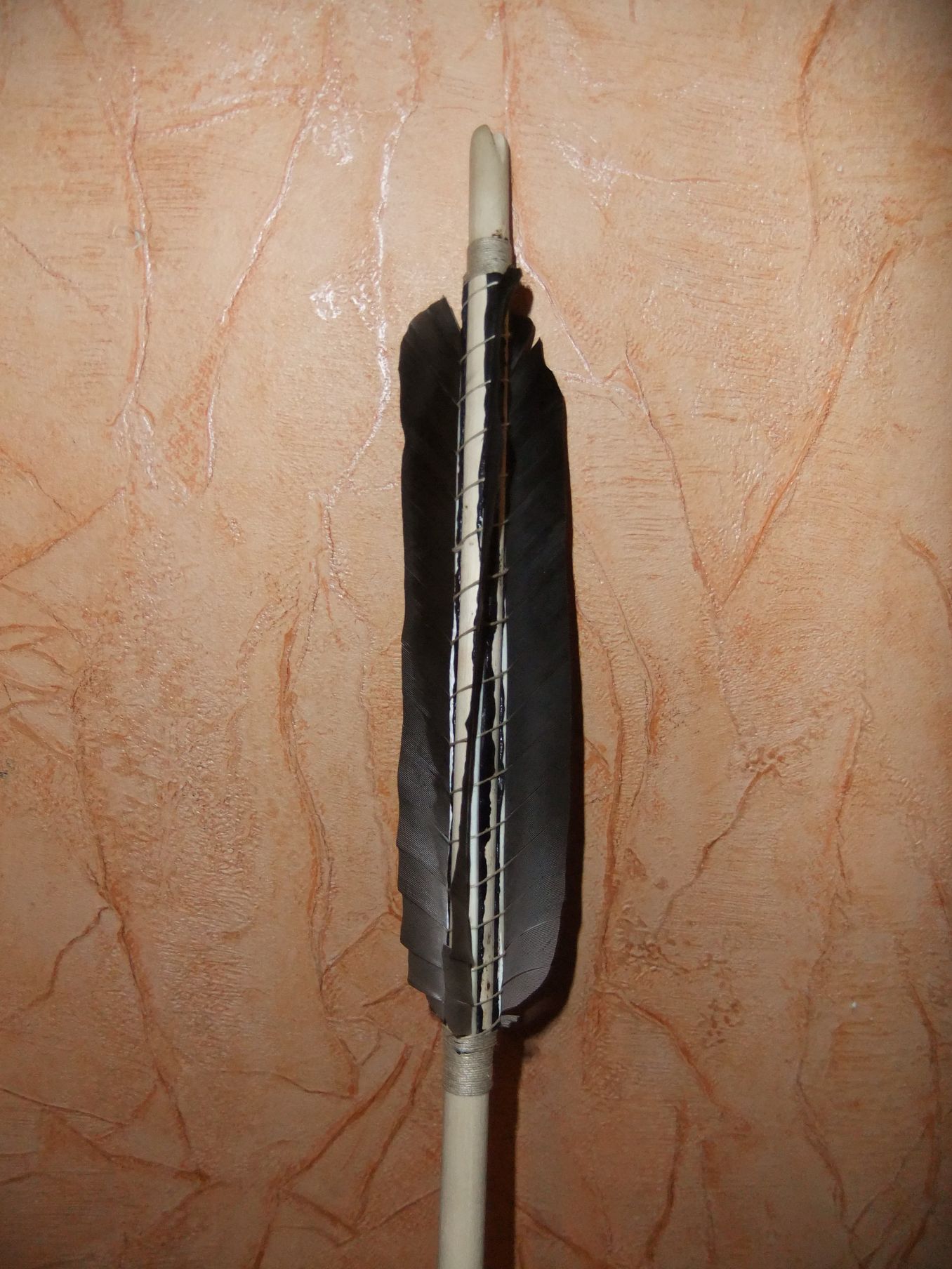

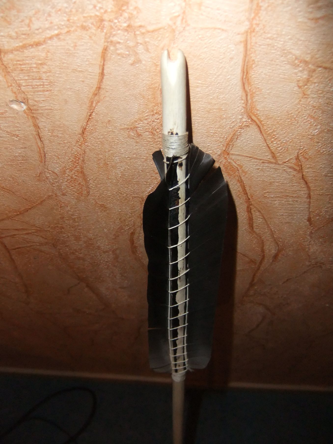

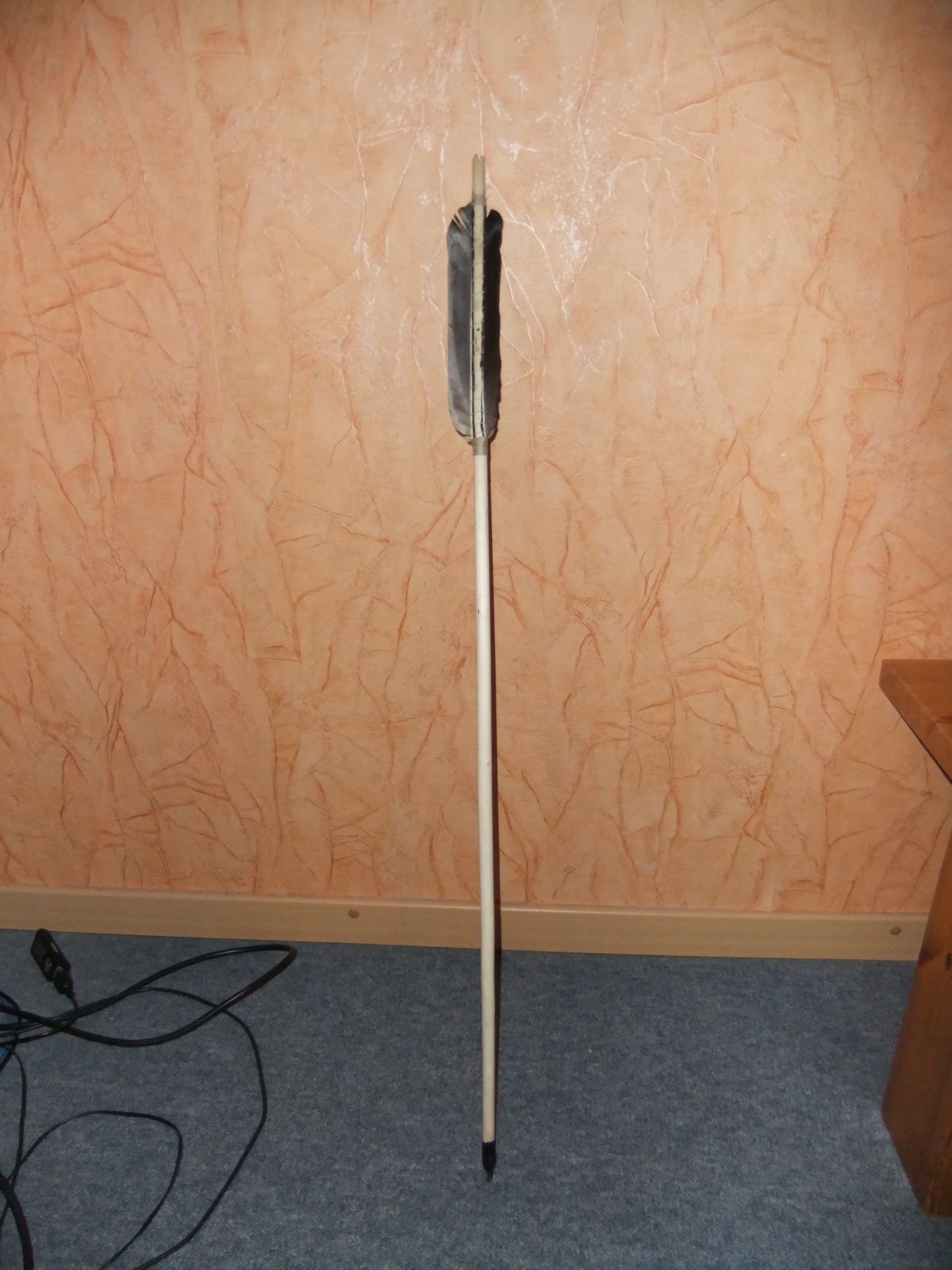

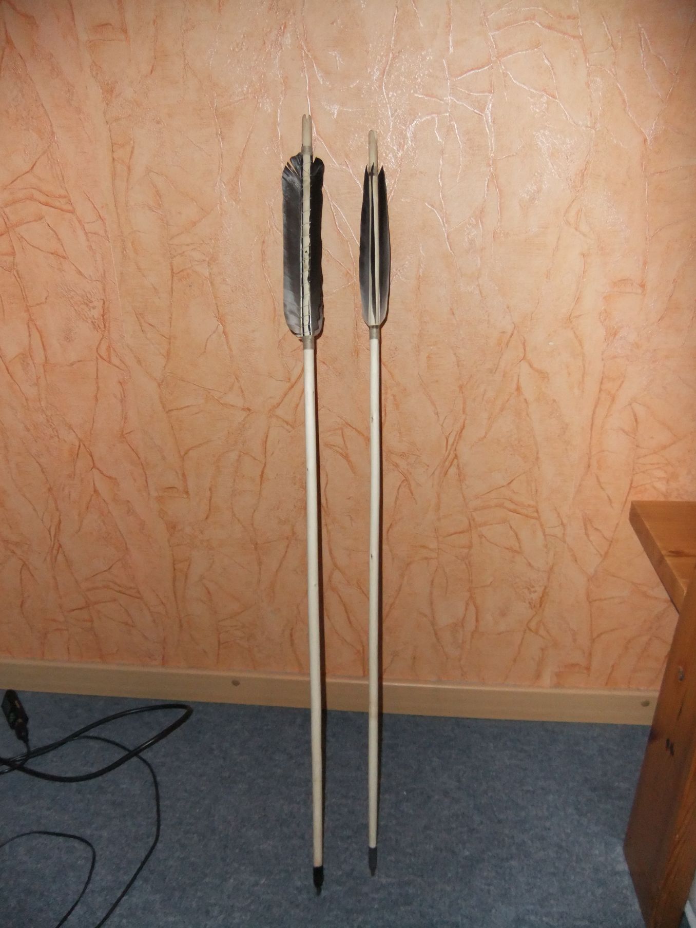

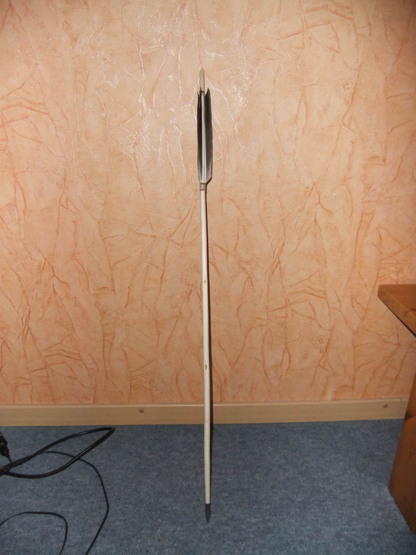

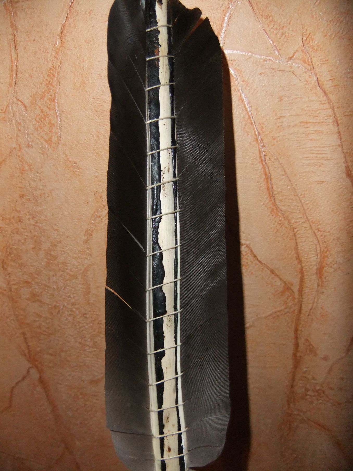

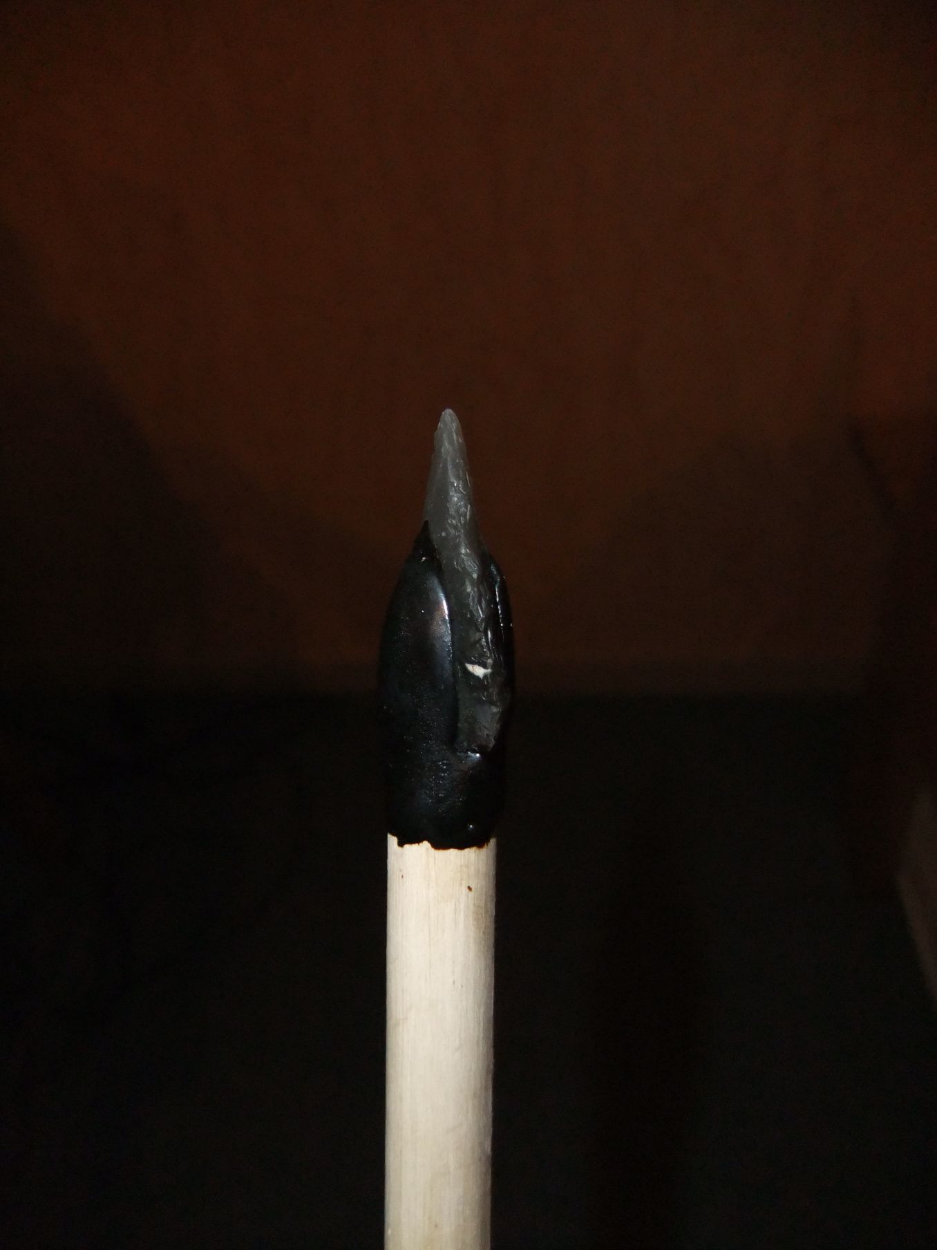

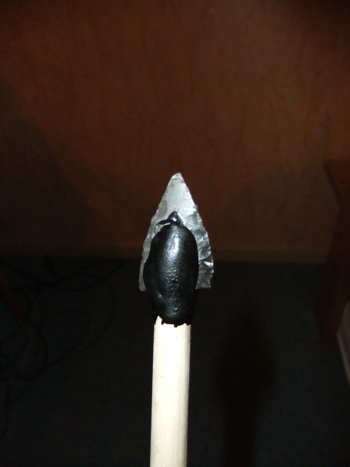

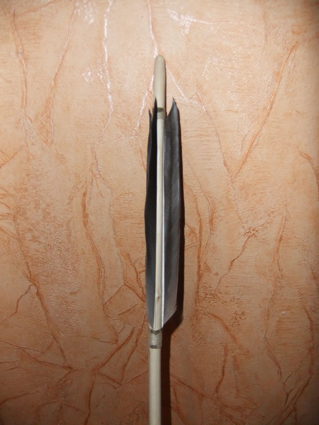

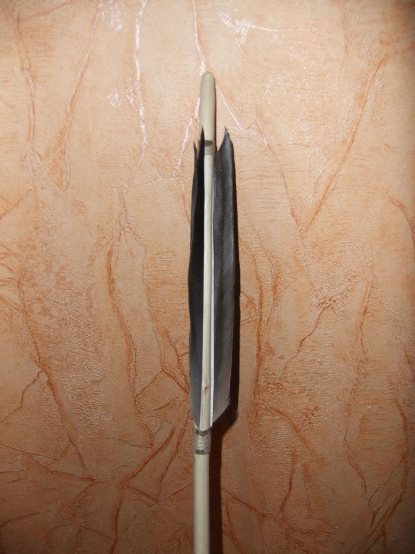

Habe zwei neue Pfeile in meiner Sammlung
einen Steinzeitpfeil und einen Pfeil aus den Resten, der Federn für den Steinzeitpfeil
Steinzeitpfeil:
authentisch:
Schaft: Haselschößling
Steinspitze: Flint
Kleber: Birkenpecht
Federn: Graugansfedern
nicht authentisch:
Wicklung: Leinengarn (hatte keine Sehne o.Ä. da) :/
Der "Restepfeil"
Feldspitze: übrig geblieben vom letzten Pfeilsatz
Kleber: Sekundenkleber+Heisßkleber
Federn: andere Seite der Graugansfedern

Selfbower hat geschrieben:nicht authentisch:
Schnarchnase!
Da hättest Du locker Material für 100 "A"-Pfeile mitnehmen können!
Aber sonst schön geworden! Besonders die Spitze sehr sauber hin bekommen!!
Ist da ne Wicklung drunter?
Re: Pfeilpräsentationen 2
danke ... ^^ das weis ich auch
hab mich schon drüber geärgert :/
nein... unter der Spitze ist keine Wiklung... der Pfeil soll aber auch nicht geschossen werden, sondern nur rumstehen und gut aussehen ^^ Flintknapping habe ich mir in nem 2 wochen studuim über youtube beibringen können... macht unglaublich Spass, wenn man genau vorhersagen kann, wo was absplittert... oder ^^ ... oder auch nicht
ist wie beim bogenbau... meistens weis man nachher, worans gelegen hat, wenns den Bogen zerreist ^^
LG. Selfbower
LG. Selfbower
ach ja... Federn mit Birkenpech über ner Flamme kleben... :/ ^^ ne dreckige hundearbeit ^^ ohne dabei die Feder anzusengen usw :/
hat so lange gebraucht, dass mein Freund in der zwischenzeit 6 Pfeile hergestellt hat!!
LG. Selfbower
LG. Selfbower

b.t.w.: Beim Flintknapping bitte Feinstaub-Maske tragen! Bei jedem "Knacks" splittern Mikro-Partikel ab, die so leicht sind, dass sie wie Staub in der Luft schweben - aber so scharf, dass dagegen ne Rasierklinge wie ein Buchrücken aussieht! Und Feuerstein wird in der Lunge NICHT abgebaut!

Ich hab keine Beleg für Leinenzwirn an Pfeilen, aber ich weiß, dass auch schon in der Steinzeit Pflanzenfasern versponnen wurden. Ich halte das gar nicht für soooo unwahrscheinlich, dass sowas auch an Pfeilen dran war. In der Bronzezeit auf jeden Fall!

das mit den pflanzenfasern habe ich mir auch schon gedacht... aber sehne für wahrscheinlicher gehalten
ich werde (nachm Abi) mal versuchen einen survivalbogen zu bauen... nur mit messer da muss ich dann wahrscheinlich auf brennessel o.Ä. zurückgreifen ^^
