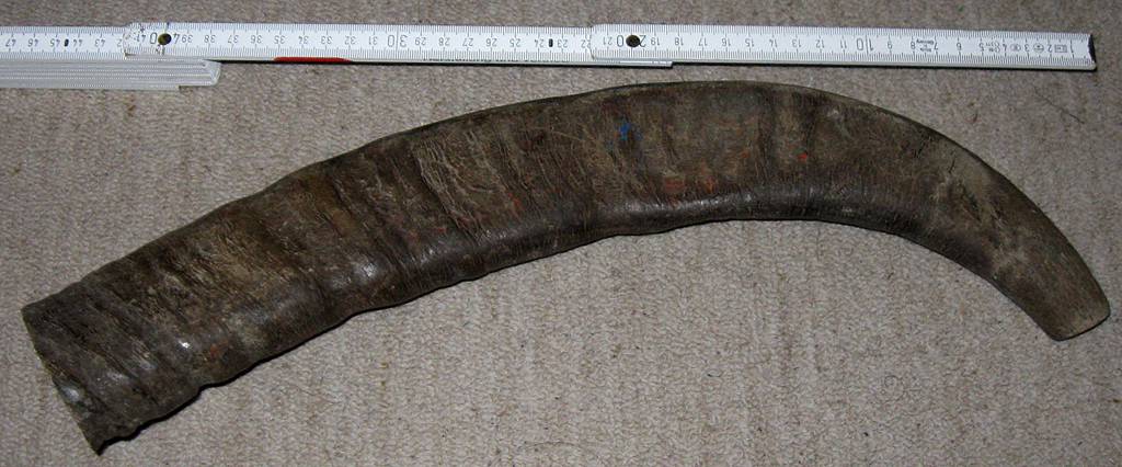

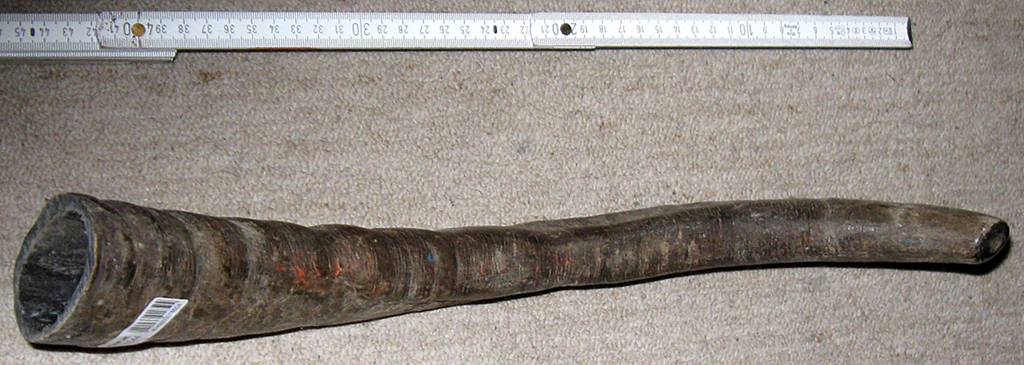

Ich habe heute mein Horn bekommen. Es ist wie gewünscht nur ein eine Richtung gekrümmt und es ist tatsächlich zu 2/3 Massiv... Also mal eben mit der Stichsäge was ausschneiden ist nicht. Da werde ich wohl echt zum 4. NDBBT kommen müssen und das Ding auf der Bandsäge zerteilen...
Ich hatte ja gestern Abend auch noch per Mail eine Anfrage wegen der Sehnen gestellt. Die konnten die leider nicht mehr mit in das Paket geben, weil das schon im Versand war.
AAABER: Die schicken sie mir Versandkostenfrei in einem separaten Paket zu... Ich war sehr überrascht! Prima Service!
