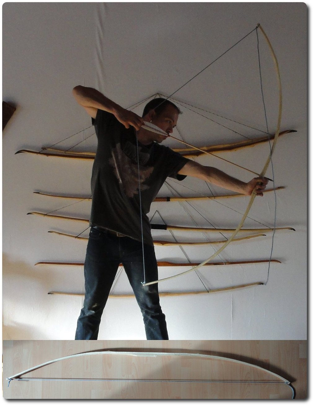

komme gerade von Gervase und habe 'nen Robinie-Stave mitgebracht. der hielt nicht lange aus und wurde kurzum in einen netten Flatbow geschnitzt:
...ich kenne die Bauzeit, Gervase kann sie nur abschätzen! *g*
...jetzt zurück zur Eibe...

Ich habe jedoch auch etwas zu meckern :P Findest du den nicht beigenden Bereich um den Griff nicht etwas groß? Also wenn da kein starker Reflex ist, hast du dort auf jeden Fall Biegunsportential verschenkt.
Nachtrag: Ich werde jetzt auch wieder in die Werkstatt gehen und statt TV zu gucken, noch den letzen Jahresring von meiner Eibe kratzen ;)
Wobei ich allein dafür schon länger als eine Stunde brauche, denn der Ring ist Dünn und ich arbeite sehr sehr sorgfältig!

Galighenna hat geschrieben:...Findest du den nicht beigenden Bereich um den Griff nicht etwas groß? Also wenn da kein starker Reflex ist, hast du dort auf jeden Fall Biegunsportential verschenkt.
Nö, finde ich net?! ??? Aber ja, Reflex 'hatte' er auch. Iss jetzt ziemlich gerade geworden.

Also ich finde den schon recht lang steif...
Schau:
Sonst zeig doch mal abgespannt...
Weist du was ich gelesen habe?! ;D Ich las: Findest du nicht den biegenden Bereich um den Griff etwas groß... ::)
Mea Culpa... Ja, ist noch etwas steif. Der Bogen wird wohl im Laufe der Fertigstellung noch eingekürzt und der biegende Bereich weiter Richtung Griffbereich geschoben.
Also ja: Hast schon Recht. ;)

hm... ich geb Galli recht, das sieht schon etwas zu steif aus da! Allerdings ist das bei dem Hintergrund etwas schwer zu beurteilen. Prinzipiell ist es nicht unbedingt schlimm, nen langen steifen Griffbereich zu haben. Ergibt weniger handshock, dafür ist das hollz nicht optmal ausgelastet. Mach mal noch ein bild vor deinem netten blauen Hintergrund ;)
Auch it mir schon aufgefallen, dass Bögen manchmal auf Bldlern gaaanz anders aussehen, als real betrachtet. Ist mir schon öfter passiert, dass ich nachher dachte: mensch... der ist doch da garnet steif, oder hat da keinen Knick?!? aber auf dem Bild schauts iwie so aus
