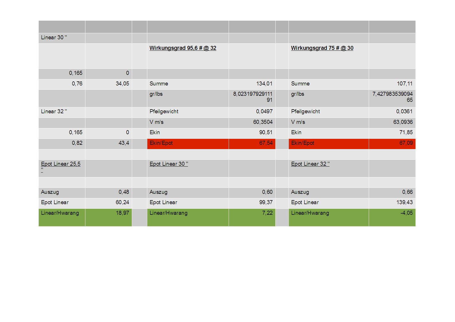

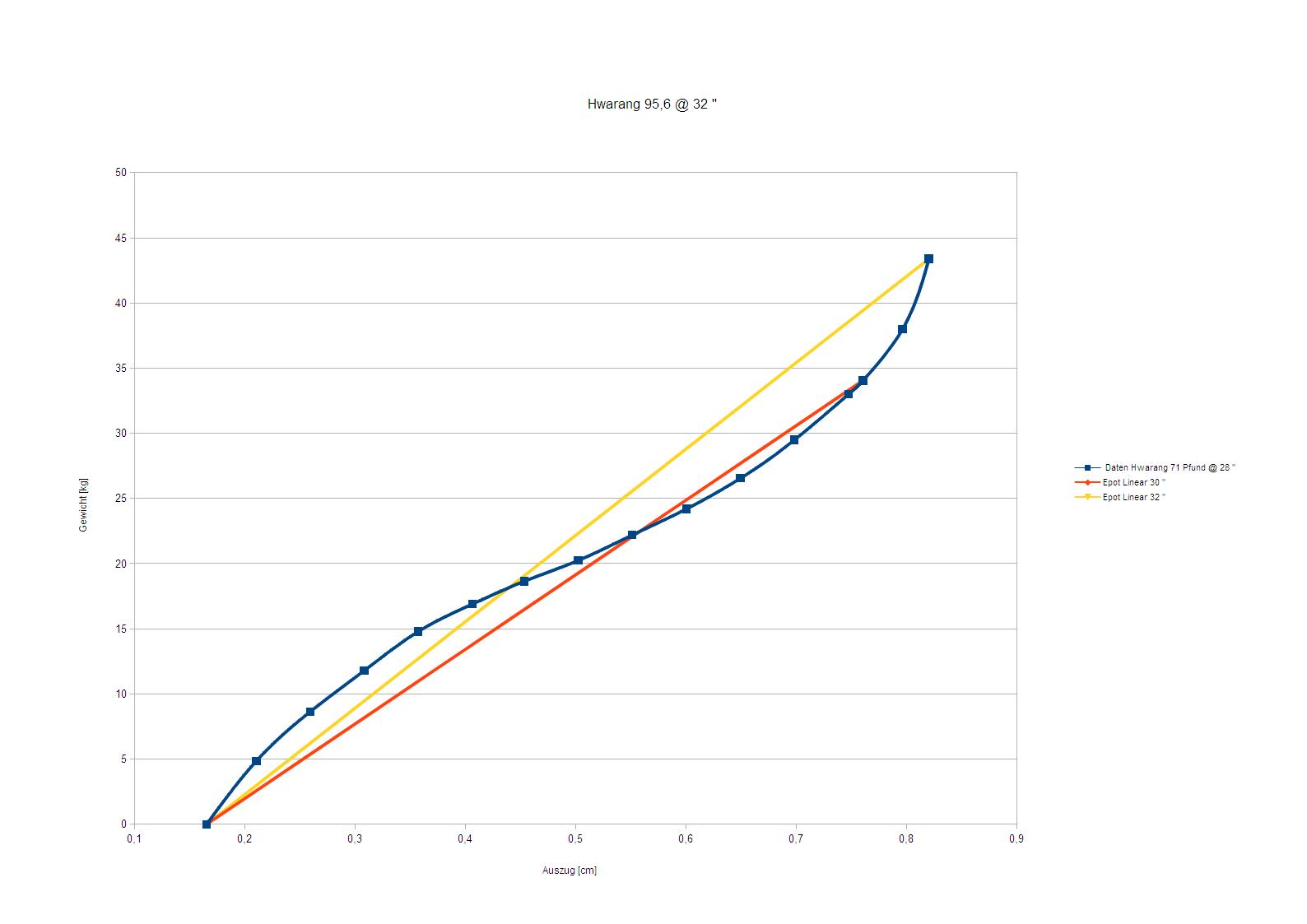

alle beisammen. Letztes Wochenende hatte ich endlich die Gelegenheit meinen Hwarang zu testen. Im Netz ist bereits ein ganz ähnlicher Test von Tecumtha verfügbar. Da mein Hwarang jedoch etwas länger ist und ich ihn mit anderem Auszug und Sehnenmaterial schieße werde ich die Ergebnisse hier posten. Darstellen werde ich nur die Unterschiede zum Report von Tecumtha.
Zum Bogen selbst.
Baujahr: 2010
Gesamtlänge: 132 cm oder 52 Zoll
Zuggewicht, Standhöhe etc. bitte aus den Diagrammen zur jeweiligen Auszugslänge ablesen.
Sehnenmaterial: Ich nehme an es ist FF (wie bei Tecumtha) allerdigs kann ich optisch keinen Unterschied zu Dacron ausmachen. Die Sehne ist mit 18 Strängen jedoch ziemlich überdimensioniert.
Zu den Messwerten:
Ich füge ein Kraft-Weg Diagramm bei, aus welchem die Zugkraft bei entsprechendem Auszug abgelesen werden kann. Geschossen habe ich den Bogen mit Daumentechnik. Getestet habe bei zwei Auszügen. 30 '' mit 75 lbs und 32 '' bei 95,6 lbs (oder 34 kg bei 76 cm und 43 kg bei 82 cm). Dafür standen zwei unterschiedliche Pfeilarten 8 gr/lbs (95,6 lbs) und 7,4 gr/lbs (75 lbs) zur Verfügung. In der Tabelle sind die Auszugslängen sowie die jeweiligen Wirkungsgrade wiedergegeben. Zusätzlich dazu gebe ich an wie viel Energie ein gleich starker (Lang-) Bogen bei entsprechendem Auszug gespeichert hätte. Dies steht unter den Punkten „Epot linear 25,5“ ; Epot linear 30“ und „Epot linear 32“. Der Unterpunkt „Linear/Hwarang“ gibt an wieviel mehr Energie der Hwarang bei gegebenem Auszug gegenüber einem Langbogen speichert. Meiner Meinung nach ein wesentliches Gütemerkmal.
Persönliche Meinung:
Optisch gefällt mir der Hwarang wie kein zweiter koreanischer Bogen. Er sieht praktisch 1 zu 1 wie ein kor. Hornbogen aus. Ich habe auch nie verstanden wie man einen trad. koreanischen Bogen mit modernem Zierrat al la Windfighter etc. verunstalten kann.
Qualitätsseitig lässt sich wenige Dinge verbessern. So finde ich den stark genoppten Handgriff unpassend und unbequem. Er verursacht in Verbindung mit dem massiven Handshock Blasen in der Hand (Reibung). Und die Pfeilanlagen links und rechts des Griffes könnten anstelle von Kunstleder aus echtem Leder oder Horn gefertigt sein. Sie sind ansonsten nach 100 Schuss durchgescheuert oder abegerissen. Bei mir war es eine Mischung aus beidem (Ersatz aus Horn). Ansonsten finde ich die Verarbeitung erstklassig.
Relativ enttäuschend war für mich die Performance des Bogens. Selbst bei entsprechenden Pfeilen hätte ich mir 8- 10 % mehr an Wirkungsgrad erhofft. So rüttelt der Bogen gewaltig im Handgelenk und dankt jeden Schuss mit massivem Handshock. Ein vergleichbarer Osmane von A. Karpowicz aus Horn und Sehne hat bei gleicher gr/lbs 74-76 % Wirkungsgrad. Vielleicht ist daran aber auch die extrem überdimensionierte Sehne schuld. Ein entsprechender Test mit einem leichteren Exemplar wird nachgereicht.
Weicher Auszug gegen unendlich, wie man ihn von einem Koreaner erwarten würde gibt es auch nicht. Der massive Anstieg des Zuggewichts am Ende der Kraft Weg Kurve macht das deutlich.
Aus den Diagrammen wird offenbar das der Hwarang nicht für einen langen Auszug > 30 '' geeignet ist. Ein Langbogen von z.B. Blacksmith speichert bei gleichem Auszug wahrscheinlich eine größere Menge an Energie. Zudem ist der Wirkungsgrad vermutlich höher (Luitbald 83 % bei 10 gr/lbs @ 32 '').
Wer den Bogen mal im Schießbetrieb sehen möchte kann das bei Flecomedia tun. Ein entsprechendes Video habe ich dort eingestellt. Die Entfernung betrug dabei ca. 15 m. Der Bambuspfeil ist leider für den Bogen zu weich!
Grüße Kevin

Sehr interessant! Mal harte Fakten... Ich bin auch ein wenig überrascht, das der Wirkungsgrad unter 70% liegt, das könnte tatsächlich mit der überdimensionierten Sehne zusammen hängen.
Wenn du den Bogen nochmal mit einer leichteren Sehne misst, magst du dann mal die Sehnen Gewichtstechnisch vermessen?
Es ist möglich, das die Sehne aus Dacron besteht. Bei Zuggewichten in der Nähe der 100# würde ich bei Dacron auch zu etwa 18 Strang tendieren.
Die FastFlight Sehne dürfte dagegen mit 14Strang ausreichend sein, und um eiiiniges Leichter und dünner.
Ich bin sehr gespannt wie stark sich eine leichtere Sehne auf den Wirkungsgrad auswirken wird...
Achja, nur zur Sicherheit: Denk dran, den neuen Test mit den gleichen Pfeilen durchzuführen, wegen der Vergleichbarkeit
