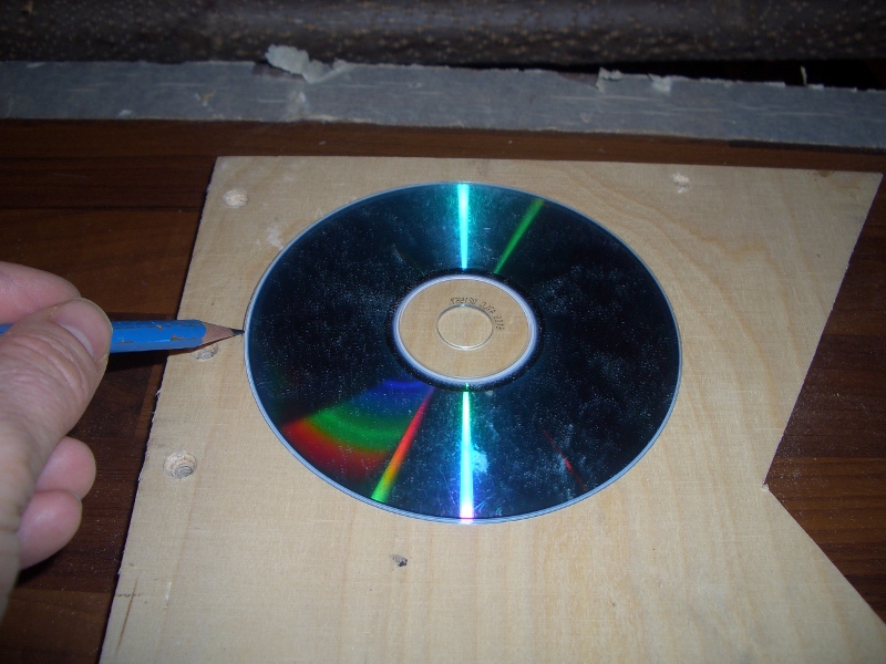

Ich wollt mir jetzt ne Biegehilfe bauen. Eigentlich hatte ich geplant, ne CD als Schablone zu nehmen, aber der Radius sieht doch irgendwie arg eng aus oder irre ich mich da? Biegt man die Tips 90° nach vorne oder weniger?

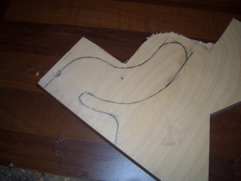

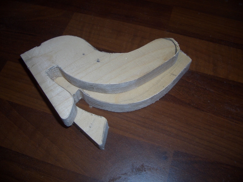

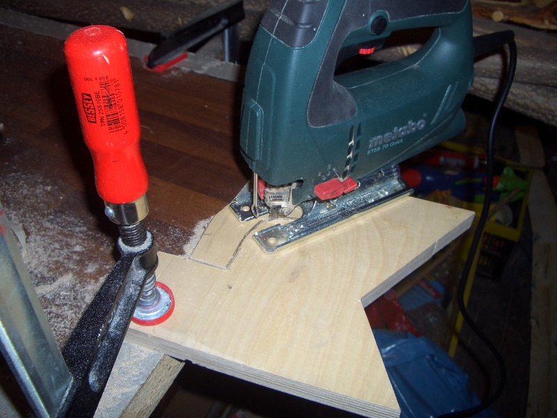

Ich hab mir mal flott zwei Biegehilfen ausgesägt.
Schablone
Schablone
Design
Design
Aussägen mit Stichsäge
Ergebnis
Ergebnis
Sollte man die noch mit ein bischen Leder auspolstern?

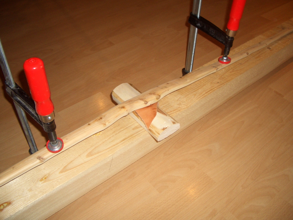

Frei nach dem Motto "Nach dem Bogen ist vor dem Bogen" habe ich mich entschieden, nach meinen ersten Erfahrungen mit Dampf im Saplingturnier doch einen leichten Setback im Griff einzubiegen. Dafür hab ich den Griffbereich etwa 90 Minuten gedünstet und dann mit dem Zwingenverfahren gebogen. Ging eigentlich ganz einfach.
Meine Biegemethode
Meine Biegemethode
Die Tips sind so etwa auf einer Höhe. Mal sehen, was davon übrig bleibt. Als nächstes sollen dann die Recurves kommen.

Tipp: Nächstes Mal Pappe oder Leder zwischen Zwinge und Holz legen!
Gornarak
Beiträge: 3476
Re: Potentiell kurzer Wacholderbogen
Beitrag von Gornarak »
Prinzipiell guter Tipp, ich hab aber glücklicherweise nur wenig Druck gebraucht (was ich vorher natürlich nicht wusste) und die Zwingen sitzen außerhalb der gedämpften Bereiche. Ich rechne also nicht mit Druckstellen, werd das aber beim nächsten Mal wohl so machen, wie du vorgeschlagen hast.

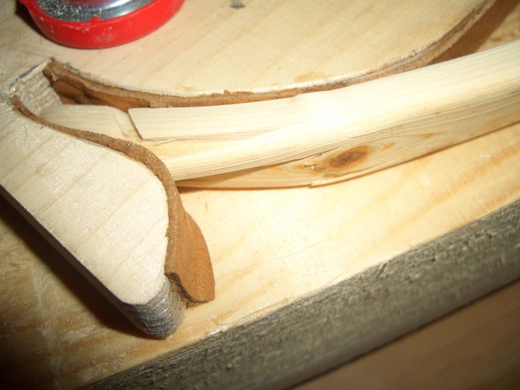

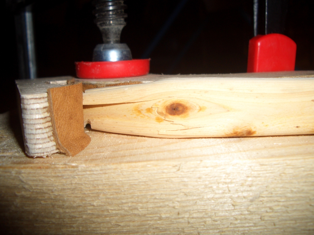

Heute sollten die Tips dran sein. Hab eigentlich gar nicht doll gedrückt, aber dann hat sich der Bauch von der Nockkerbe her teilweise abgehoben. Ist da noch was zu retten?
Vogelperspektive
Vogelperspektive
Bauchseite
Bauchseite
Wilfrid (✝)
Beiträge: 6165
Beitrag von Wilfrid (✝) »
ja, eigentlich alles. Nochmal dämpfen, fest umwickeln und alles mit der Binde, der Wicklung zusammenziehen, nochmal dämpfen und biegen. Leim /Epoxi in die Risse, zusammenpressen, fertig
