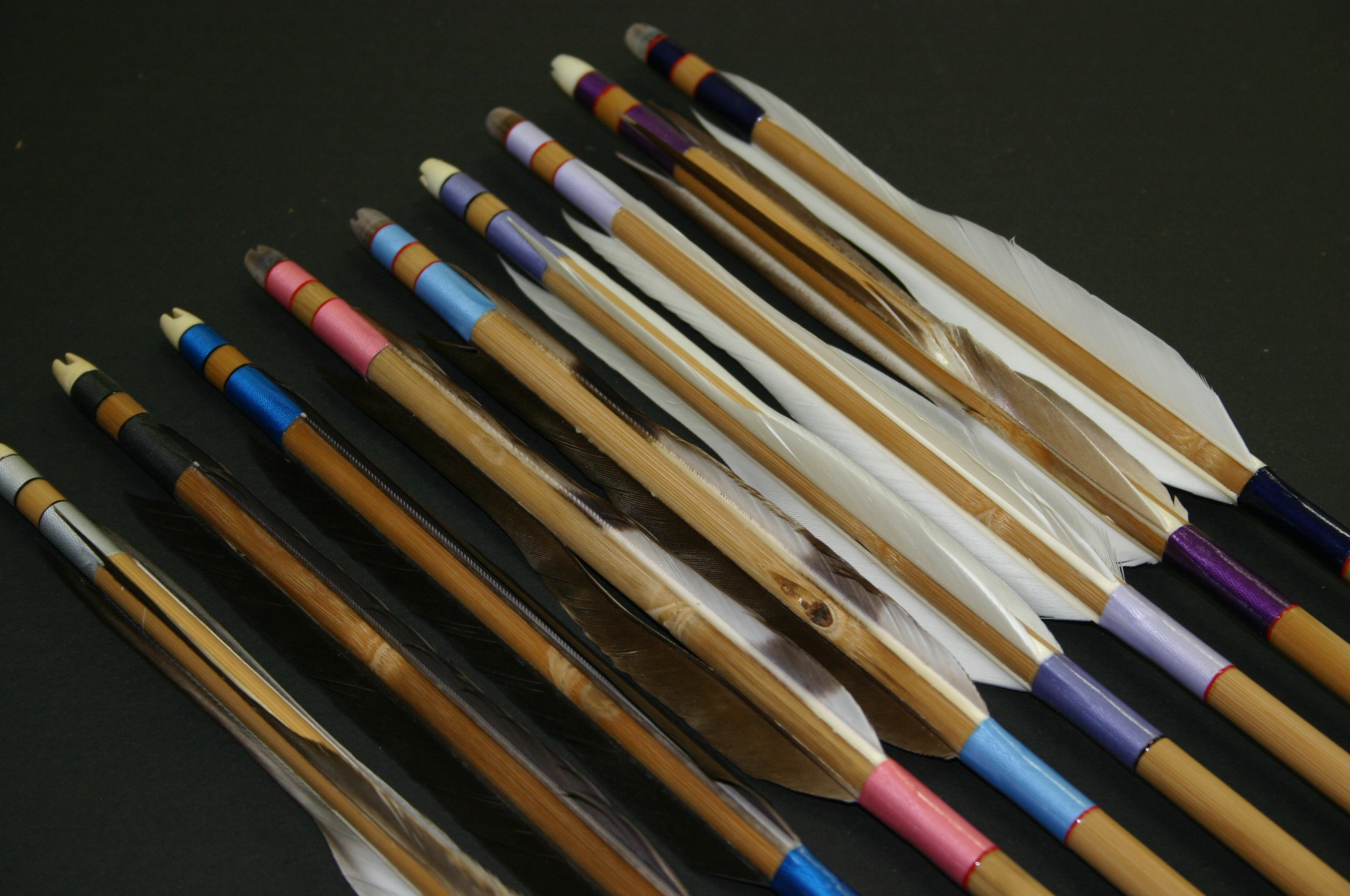

Auch wenn ich kein Kyudo betreibe, finde ich die Anleitungen zum Pfeil bauen sehr schön und gut nachvollziehbar - und die hier vorgestellten Pfeile einfach wunderschön. Muss allerdings gestehen, dass ich Schwierigkeiten hätte, diese Kunstwerke irgendwo draußen zu verwenden ;)
Aber einfach mal schön zu sehen, auf welche Weise Pfeile gestaltet sein können.

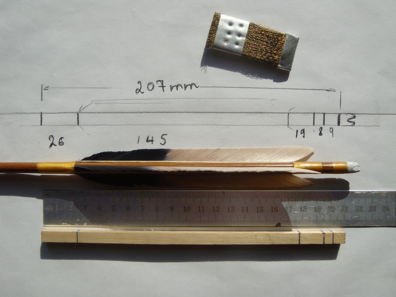

Wenn gewünscht könnt ich das Bild mal schnell ein wenig überarbeiten... Also Beschriftung korrigieren, Beschriftungslinien klarer machen etc...

Galighenna hat geschrieben:Also Beschriftung korrigieren, ...
Wieso, stimmt da was nicht?
Was sie etwas "handgestrickte" Optik angeht - DAS finde ich gerade gut daran!!

Es fehlen die meisten Einheitenbezeichnungen, und die Gesamtlänge ist mit 207m statt 207mm bezeichnet. ;)
Ausserdem ist das Lineal unten nicht lesbar, das hätte ich dann Aufgehellt und lesbar gemacht.
Vermutlich nehm ichs mal wieder zu genau *gg* War nur ein Angebot.

falls jemand was dran verändert: die Summe der drei Maße 19,8,9, also 36mm wäre ganz hilfreich.........

@Gali
jaaaaaa :-[ wieder so 'ne Unart von mir...
ich habe meine (fast) gesamte Kindheit in der Werkstatt verbracht -mit meinen Grossvater oder Meistern aus seiner Generation. Von denen hab' ich die Eigenart mm als m mit Strich drüber zu schreiben. Ich mache das seit ich 8 oder so Jahre alt bin. Ist halt so drin aber Leser unter 80 kennen das meist nicht mehr und stolpern drüber.

Also ich dachte im Kontext des Threads ist das Bild ok - aber stimmt schon, alleine ist es evtl weniger als einigermassen verständlich...
wenn dem so ist dann kann ich es auch nochmal photographieren und mit moderner Bemassung für junge Leute versehen ;D

Ach du... der Rabe hat noch nichts dazu gesagt... wart man einfach ab. Sonst machste dir die Mühe und der Rabe hat das Bild schon längst genommen...
Da ichs aber nich lassen kann, und mir ein wenig danach war, hab ich das Bild trotzdem einfach ein bisschen aufgehübscht
Und es z.B. auch für die Bevölkerung unter 80Jahren verständlich gemacht O0
