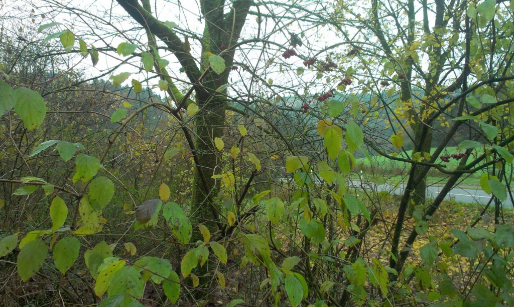

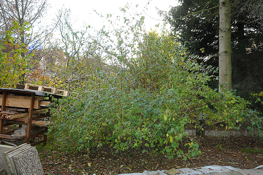

Ich bilde mir ein wolligen Schneeball gefunden zu haben ;D
Ein Riesiger Busch, bzw. mehrere kleine. Und wie sollte es anders sein, da bin ich bestimmt schon 100 x dran vorbei gefahren ;D

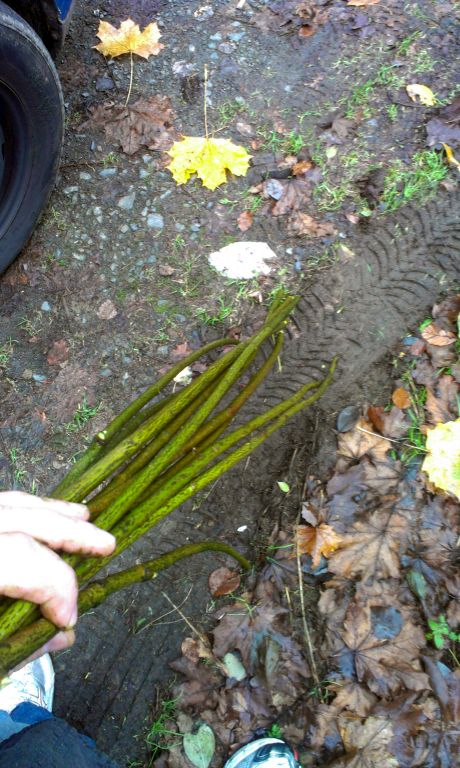

die Ernte
die Ernte

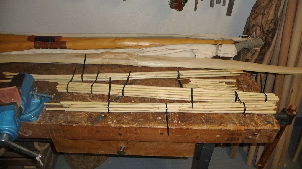

Ich hab auch mal die Technik aus diesem Buch getestet.
Zum einen hab ich die Schäfte beim trocknen immer wieder nachgerichtet, die ersten drei sind schon ziemlich gerade und das ohne Hitze.

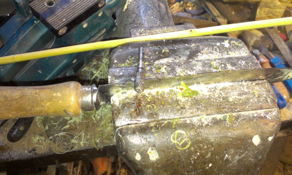

Ich hab wie da beschrieben steht auch ein altes Messer genommen und eine Mulde in die KLinge geschliffen und damit die Schäfte auf Mass gebracht. Entrinden geht damit übrigens auch super. Für einen Schößling zu entrinden braucht man damit vielleicht 20 Sekunden.
Da ist ein schöner Grad entstanden und das klappt echt gut. Kann ich nur empfehlen ;)
Das ist der Schneeball. Für das Paket hab ich vielleicht 15 Minuten gebraucht.
Das hier sind die ersten drei Haselschäfte. Alle drei wiegen 28g, Spine weiss ich noch nicht.

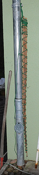

Nun wird es auch langsam Zeit anzufangen.
Da mein Wolliger Schneeball und der Hartriegel erst in diesem Frühjahr gepflanzt wurden, muss jetzt doch wieder der gute alte Pfeifenstrauch ran:

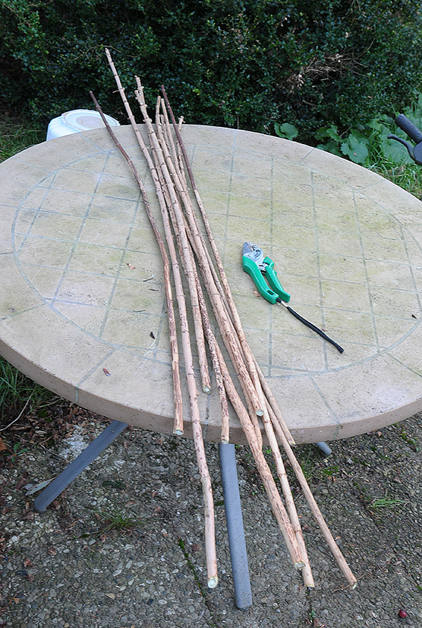

Hier die Ernte, geschnitten am Donnerstag:
Erst mal zum Bündel verschnürt und draußen aufgehängt:
Gestern dann entrindet und wieder an die gleiche Stelle gehängt, übermorgen nehme ich sie dann rein.
LG Niels

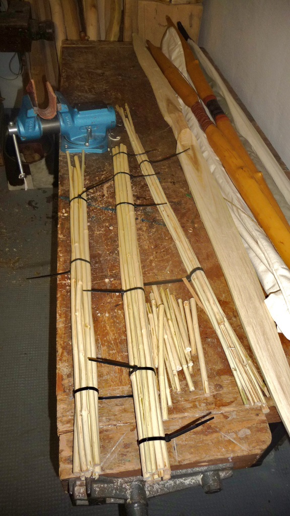

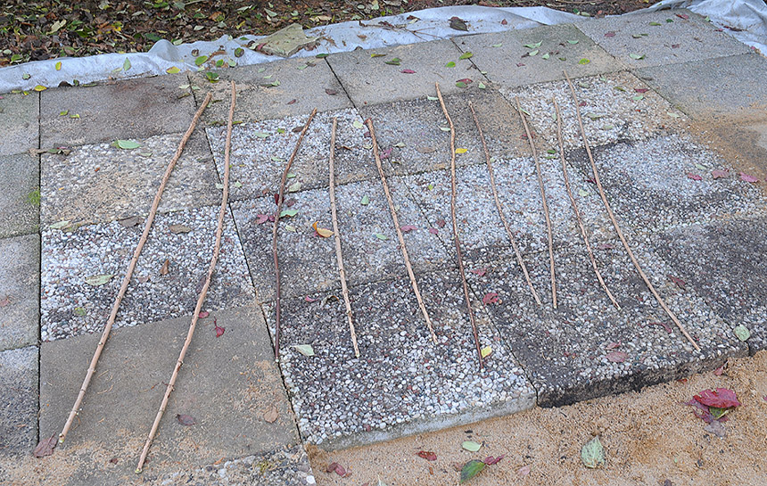

Die Rohlinge in der Mitte(Wolliger Schneeball)  sind die 1.Wahl (12er Satz), dahinter der Hartriegel für die Vorschäfte und vorne Schneeball 2.Wahl (werden wohl Kinderpfeile)
Jetzt schön trocknen und dann geht es weiter

bowa hat geschrieben:Ich bilde mir ein wolligen Schneeball gefunden zu haben ;D
Hallo Boris,
was du da gefunden hast, ist : Hartriegel ... ;)
dat is Wolliger Schneeball :
skin
Hallo Boris,
skin
Hmmmm.... na dann eben Hartrigel. ;D Soll ja auch gehen ;)

Apropos,
es sieht so aus als ob das hier:
eine meine besseren Ideen war.

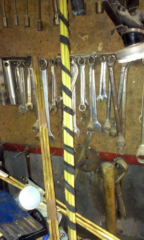

In Ermangelung einer anderen griffbereiten Schnur hab ich die Schößlinge mit Fahrradschlauch umwickelt. Klebeband ist bei den letzten während des trocknen locker geworden eben weil die Schäfte schrumpfen. Der Fahrradschlauch ist ja nu was strammer und schrumpft ein bißchen mit.

Die Idee mit dem Fahradschlauch ist genial. Ich denke das die Ergebnisse was die Geradheit angeht besser sind als mit einfacher Schnur. Der Schlauch drück ja immer fest an, auch wenn die Schößlinge schrumpfen

bowa hat geschrieben:In Ermangelung einer anderen griffbereiten Schnur hab ich die Schößlinge mit Fahrradschlauch umwickelt.
Super Idee. Meine Paketschnur hat leider ein paar kleinere Spuren hinterlassen.
