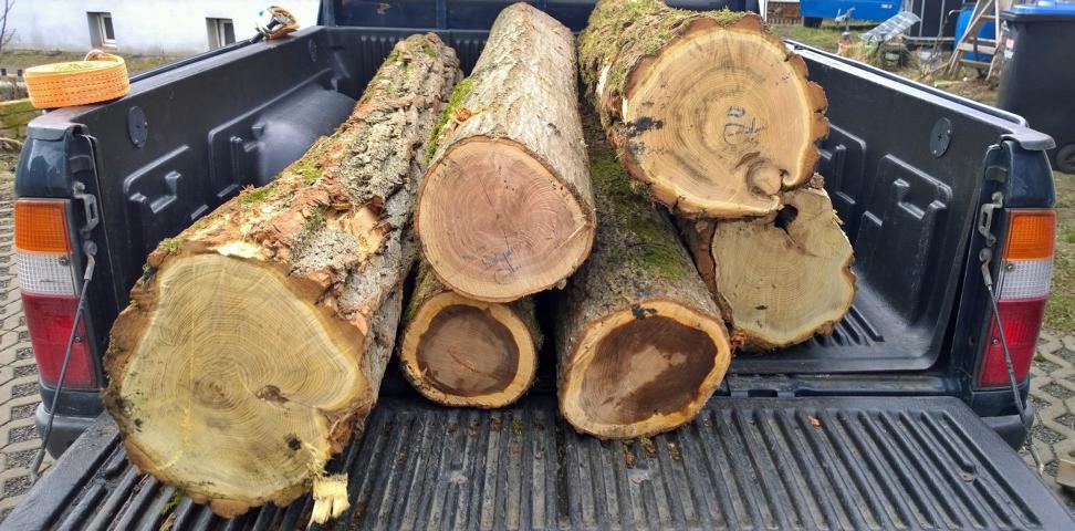

Heut mal den ersten Teil von 3 abgeholt...
Ulme, Roteiche und Robinie

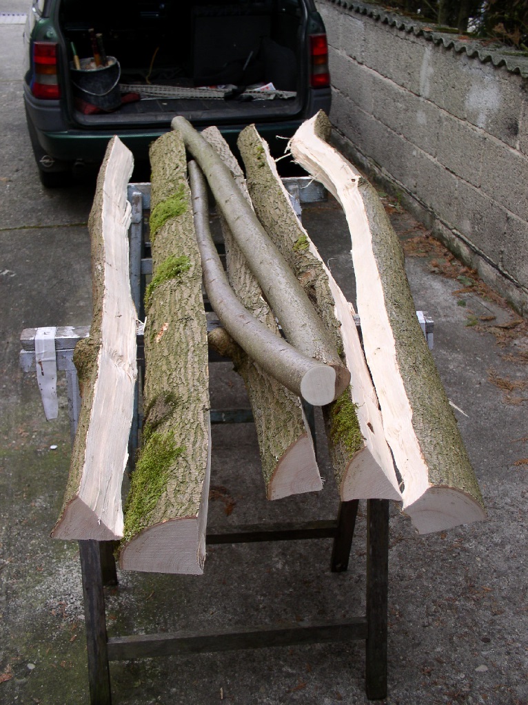

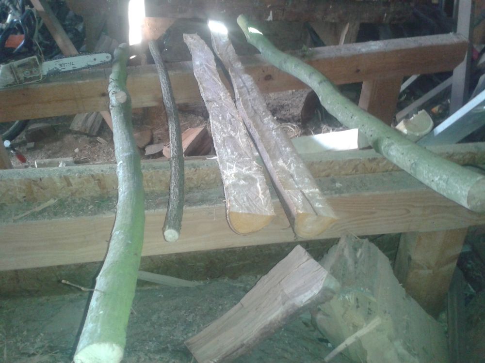

Hier mal ein paar Bilder von meiner Ernte diese Woche :)
2x Hainbuche, eine fette Schlehe und ein kleiner Holler
Ringe der Schlehe, geht in Ordnung
Mit der Kettensäge vorsichtig aufgetrennt( natürlich nicht von mir)
Und alles mit Leim eingepinselt

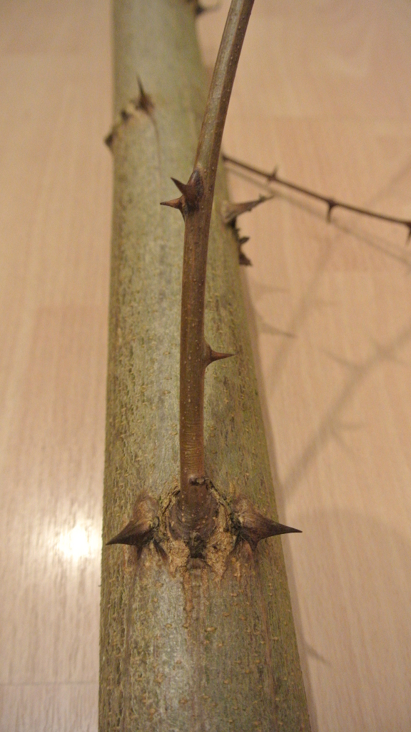

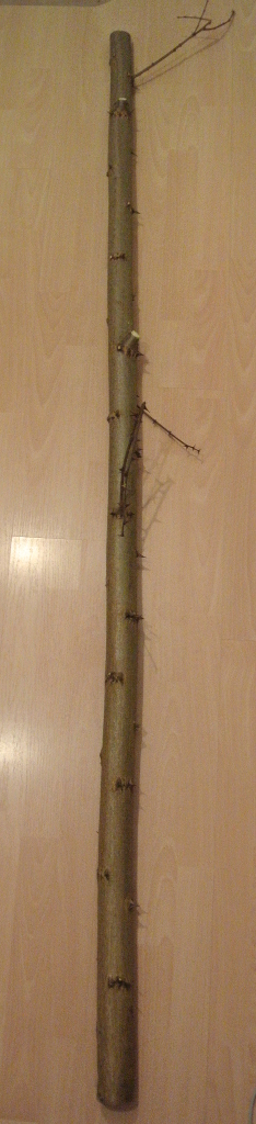

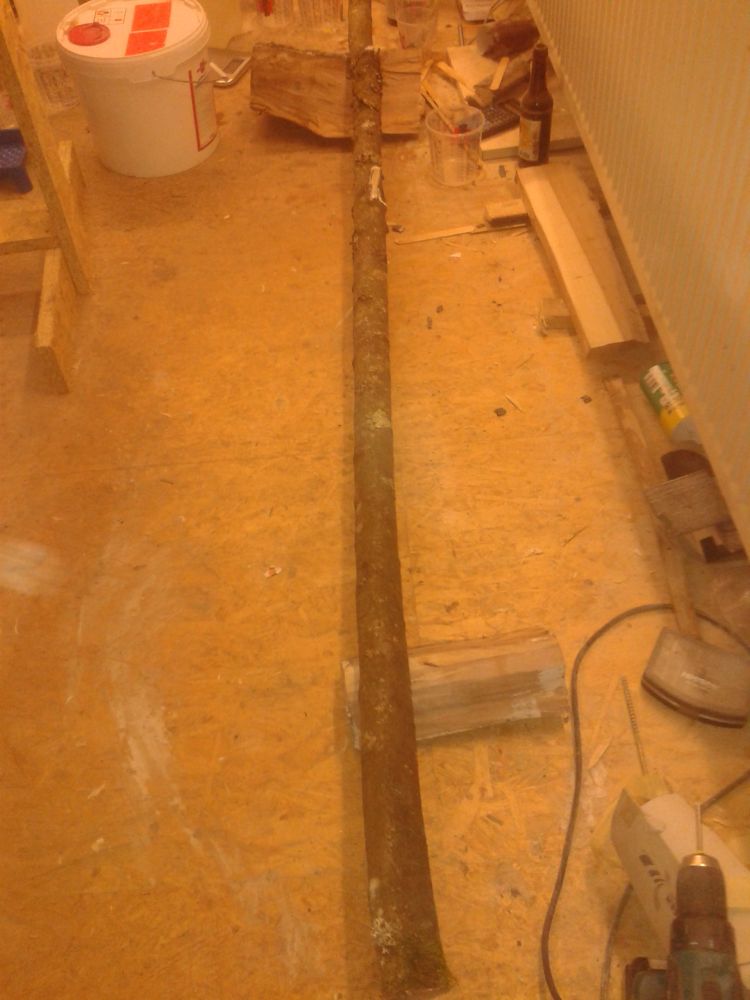

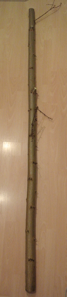

Hab ich hier nen Robiniensapling aus nem Schnittholzstapel gezogen? Die Früchte sahen aus wie flache Erbsenschoten. Die sind mir aber leider zwischen Autositz und Konsole gefallen. Deswegen gibt es davon heute leider kein Foto für euch :)
Totale
Totale
Rinde und Stacheln
Rinde und Stacheln

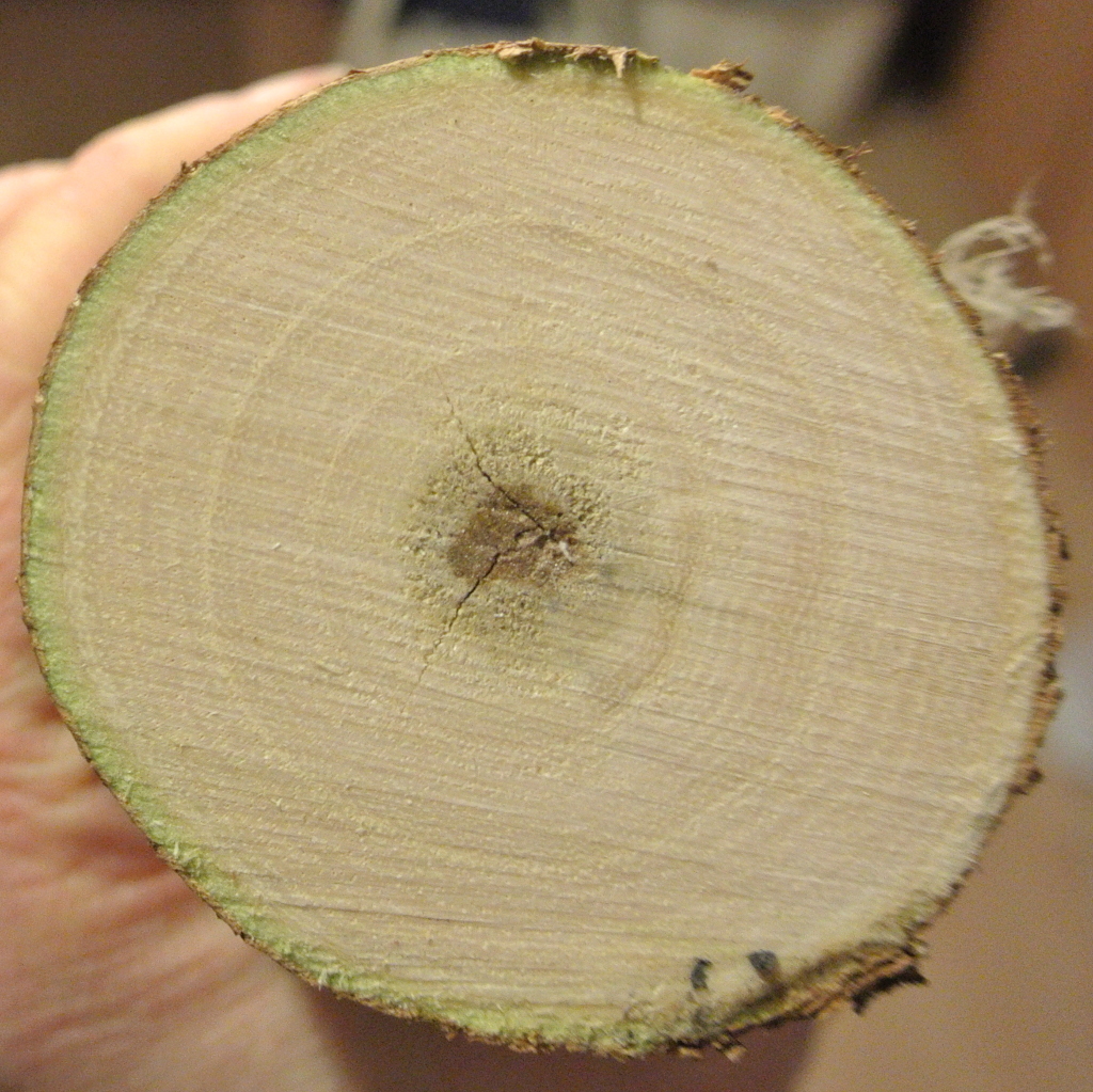

Mäßiger Querschnitt
Mäßiger Querschnitt

1. Ist Robinie.
2. Wird zu 80% ins Jenseits knittern, da nur Splint.
Gornarak
Beiträge: 3476
Re: Es ist Holzzeit! Teil 5
Beitrag von Gornarak »
Danke :)

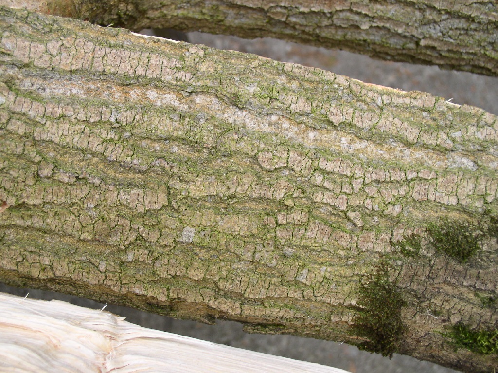

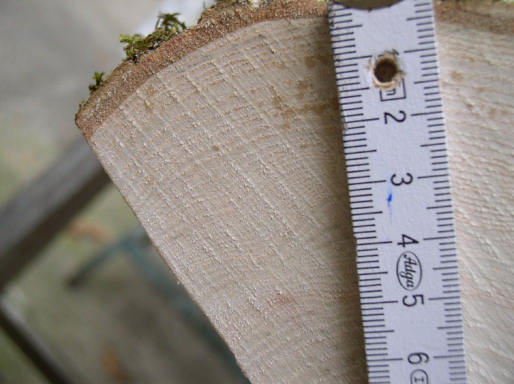

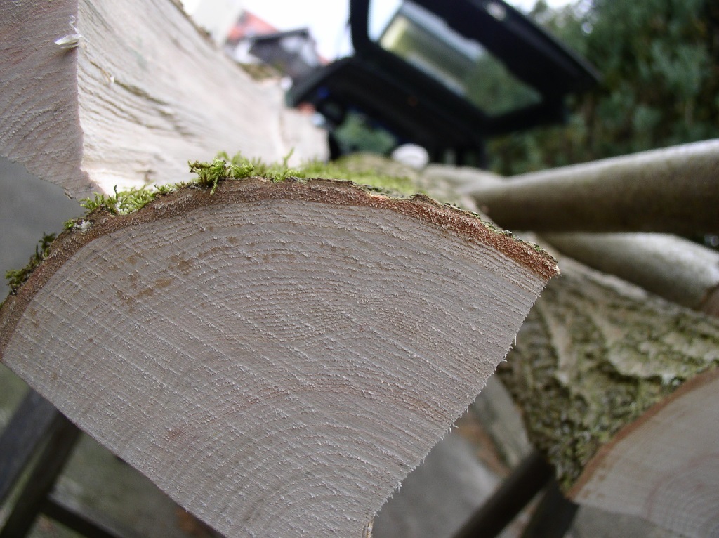

Hallo Freunde des Holzes
Gestern bekam ich einen Anruf von einem Kumpel der Brennholz macht.
Zitat: Bin im Wald komm schnell hab auf deiner liste für Bogen-holz Esche gelesen glaub hier liegt was im wald.
Also ins Auto und in den Wald.
Und das ist meine Ausbeute.

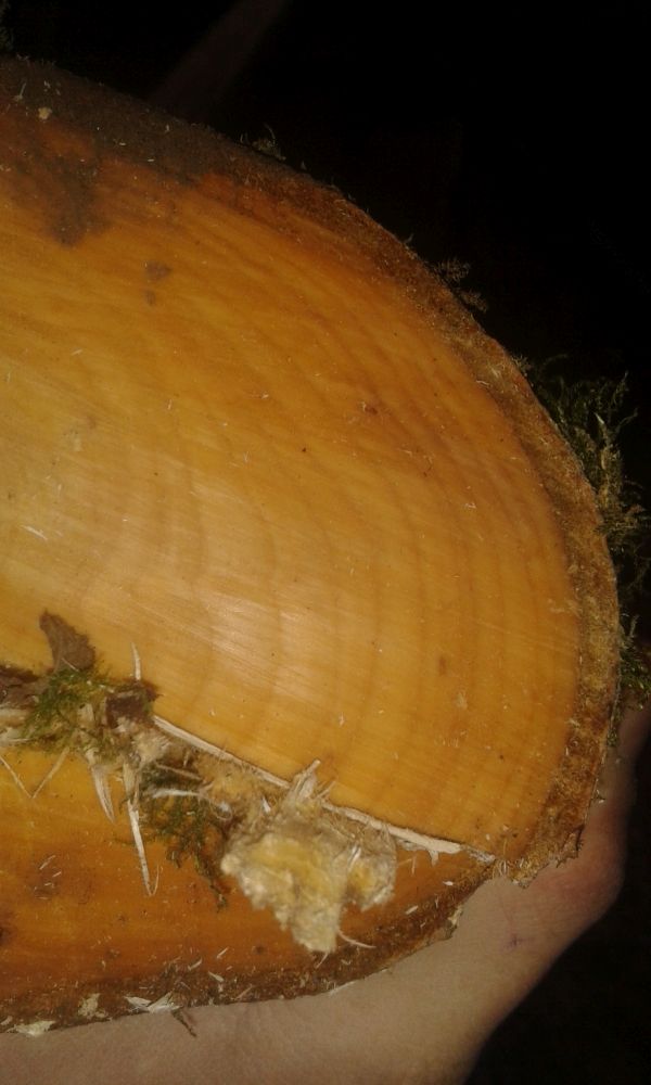

Knospe
Knospe
Ringe
Ringe
Rinde
Rinde
Ringe 2
Ringe 2
Rinde
Rinde
Nun meine FRAGE:
Ist es wirklich Esche (außer die Hasel obendrauf) Und wie Bogenbau tauglich ist das Zeug mit den DÜNNEN Jahresringen.
Grüße Tony

Jap, sieht mir sehr nach Esche aus.
Beiträge: 6213
Hat gedankt: 71 Mal
Hat Dank erhalten: 221 Mal
Hallo, die ersten Ringe sind sehr dünn, aber der dicke Ring darunter, ca. 6. Ring ist bestens geeignet.
Nicht vergessen Rinde runter und die Enden versiegeln, dann trocken u. luftig lagern. Nach dem Trocknen scharfes Ziehmesser und gutes Licht und die ersten dünnen Ringe weg.

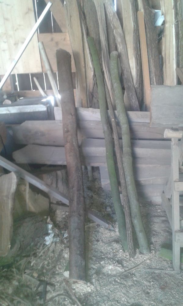

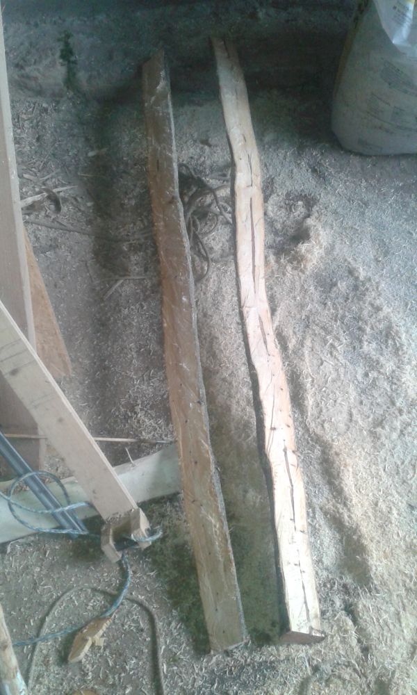

Holzlager
Holzlager
Altes Bild da war noch patz :( ist jetzt voll und ich muss anbauen.
