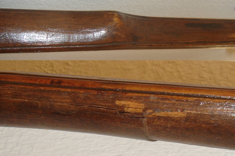

Moin, ich habe mich ja hier bewußt rausgehalten, weil ich mit Glas (noch) keine Bögen baue. Die Physik die hinter einen Bogen steckt, verstehe ich schon in großen Teilen, allein habe ich in diesen Thread tatsächlich eine neue Erkenntnis dank Stefan aka Fitzlibutz erlangt, nichts über Glasbögen, sondern über alte Holzbögen.
Endlich habe ich eine Erklärung für die Nuten die so häufig an Jahrhunderte alten Burgunderbögen zu sehen sind und nach deren Funktion ich schon vor 3 Jahren mal beiläufig im Burgunderbogenthread gefragt habe. Sie dienen also tatsächlich einen Zweck, der Torsionsversteifung genau wie bei einen Doppel-T-Träger, danke dafür. ;D ;)

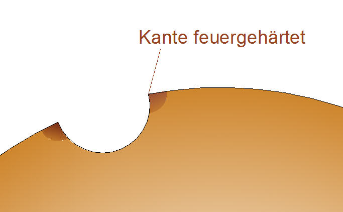

Heidjer hat geschrieben:Endlich habe ich eine Erklärung für die Nuten die so häufig an Jahrhunderte alten Burgunderbögen zu sehen sind (...). Sie dienen also tatsächlich einen Zweck, der Torsionsversteifung genau wie bei einen Doppel-T-Träger, danke dafür. ;D ;)
Hahaaa! Danke fürs Teilen von diesem Puzzlestück!

Heidjer hat geschrieben:. Sie dienen also tatsächlich einen Zweck, der Torsionsversteifung genau wie bei einen Doppel-T-Träger, danke dafür. ;D ;)
hallo Dirk,
nach ähnlichem Prinzip wurden früher (Ich glaube es waren die Indianer) Rillen in die Pfeile gemacht und der Pfeil über Feuer getempert. Die Kanten der Rillen wurden härter und verhinderten so das Verziehen des Schaftes.
Irrtümlich wurden diese Rillen als "Blutablaufrinnen" gedeutet.
Gruss Matthias

Felsenbirne hat geschrieben:
hallo Dirk,
Interessant!
Welchen heimische Holz würde sich denn dafür eignen?
//Stefan

ich habe das meine ich bei Jim Ham gelesen, bin mir aber nicht sicher. Nagel mich bitte nicht fest. Nach meinem Verständnis
sollte das eigentlich mit jeder Holzart gehen, die sich "feuerhärten" läßt. Da nur die Kanten aushärten (Grafik) ist das ganze wie ein Außenskelett, das gegen Verwindung sorgt. Ich habe mal eine Grafik gezeichnet, so wie ich das Verstanden habe. Muss also nicht richtig sein :) Es kann sein, dass da auch nur 2 Rillen drin waren ::) Ich bin mir da nicht sicher.
Pfeilschaft im Querschnitt
Hier vergrößert
Vergrößerung der "gehärteten"" Kante
