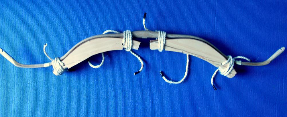

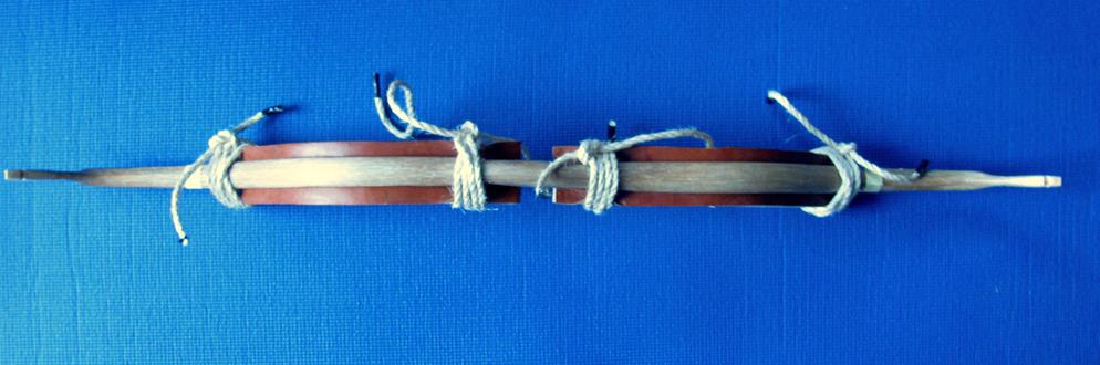

Zurück auf die Tepeliks. Alles so weit ganz gut geklappt. Die neue Sehne hält!
100-prozentig gerade ist der Bogen noch nicht, aber das liegt vor allem am nicht absolut gerade
eingespleissten Griffstück. Die Verwindungen hab ich weitestgehend rausbekommen und mehr möchte ich vorerst eigentlich
nicht dran rumbiegen.Gefühlt ist er viel,viel zu stark. Ich musste ordentlich Gewicht reinlegen um ihn zum Biegen zu überreden.
Mal schauen wie es sich nach 24 Stunden Tepelik anfühlt.
Mein weiteres Vorgehen wäre dann morgen eine Sehne zu basteln und mit den Tepeliks zusammen aufzuspannen. Ein Aufspannbrett
habe ich nicht. Mir ist nur noch nicht klar, wie lang die Sehne sein muss...
Wieder schlechte Lichtverhältnisse in der Wohnung, draussen nieselt es. Deshalb schlecht beleuchtete Indoor-aufnahmen...

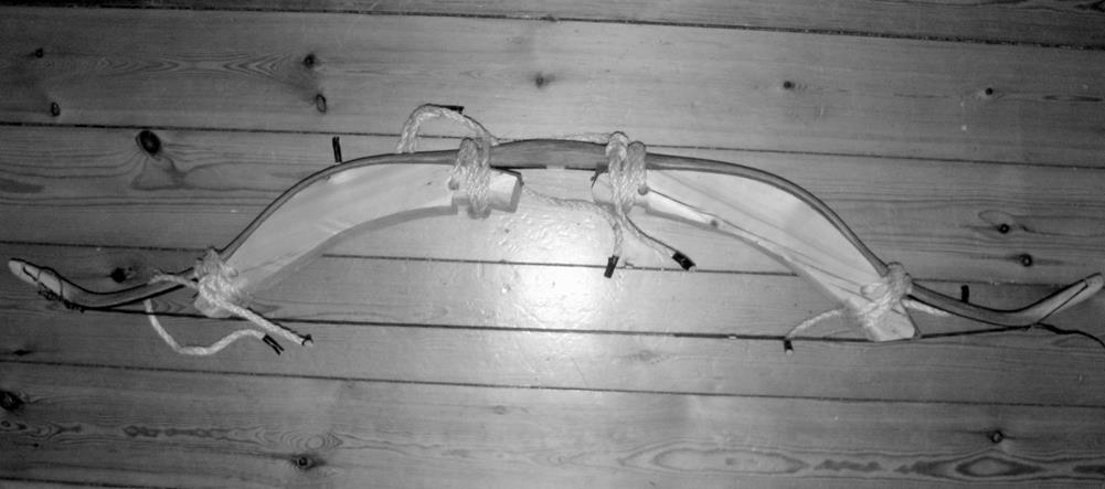

Nochmal aufgespannt. Diesmal ging es schon mit weniger Kraft. Außerdem ist es mir gelungen, die Biegung weiter Richtung Kasans zu produzieren. Dann habe ich noch schnell eine Sehne aufgespannt, auf 16,5 cm Standhöhe- So lass ich ihn bis morgen früh.
Ich bin soweit zufrieden O0

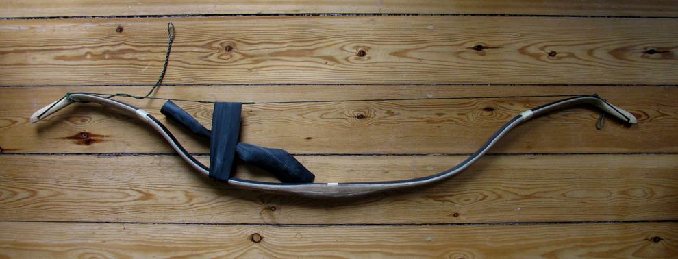

hier noch ein Bild ohne Tepeliks.
der Bogen ist noch nicht im Gleichgewicht, links ist schwächer und deswegen gestützt. Ansonsten zeigt er doch noch
Verwindungen. Bevor die nicht im Gleichgewicht sind werde ich ihn nicht weiter ausziehen.Geduld, Geduld.
