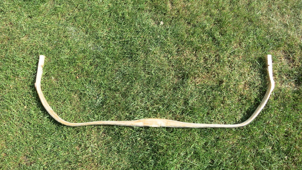

Danke für die Erklärung. Klingt sehr anschaulich und einleuchtend, dass man den Holzkern bei aufgeweichtem Horn- und Sehnenbelag leicht überlasten kann. Ich hoffe, der Kern hat keinen noch nicht spürbaren Knacks! Nach einem Tag in der Sonne und der empfohlenen sanften Erwärmung mittels HLP wurde Bogen 2 immerhin wieder halbwegs gerade.
Man sieht noch wo die Fönwelle war, aber fast wieder gerade

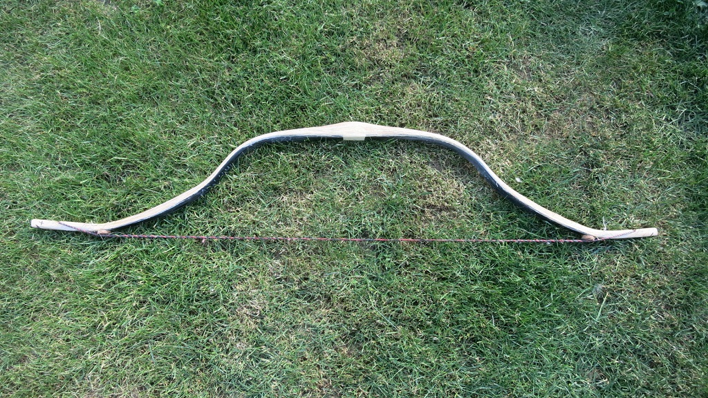

Bogen 1 habe ich mittlerweile mal aufspannen können:
So weit, so mittlelmäßig.
An der Sehnenstellung ist noch zu arbeiten.
Gespannt habe ich ihn noch nicht, wollte zuerstmal hören, ob es Stellungnahmen zum momentanem Tiller gibt. Ich bin noch nicht so ganz glücklich damit und würde noch ein wenig herumtüfteln, bevor ich ihn zum ersten mal spanne.

Wenn man mal in der Portalansicht von FC den Hunnenbogen von Simmering rechts auf dem Titelbild der Traditionell Bogenschiessen anschaut: Mit dem hatte ich immer Probleme beim Aufspannen: oft war der untere Sehnenwinkel zum Siyah zu knapp und ich habe den Bogen, der anfangs locker 80 lb hatte, mit aufgespannter Sehne vorsichtig am Wurfarm erwärmt und sobald sich der Winkel auch nur um wenige Millimeter (Grad) auftat, sofort abgespannt. Einmal war ich nicht schnell genug und es wäre fast zum Flipflop gekommen. ::)
Zu Bogen 1: ich bin ja sowieso kein Fan von diesen kurzen Biegezonen beim Osmanen mit den langen Kasanbereichen.... :o
und würde die Beurteilung lieber abgeben...

Hmm... der Tiller lässt sich auf dem Gras schwer beurteilen. Besser mal ein Bild auf dem Tillerstock machen. Für mich sieht der linke Wurfarm stärker aus wie der rechte. Ich würde der Bogen zuerst komplett richten, sodass er keinerlei Verdrehung aufweist. Danach max 1/3 ausziehen und schauen ob die Sehne wieder mittig auf den Bänkchen zur Ruhe kommt. Danach auf auf dem Tillerstock die Wurfarme nach und nach angleichen. Welche Standhöhe hat der Bogen? Meiner liegt bei 16,5cm, wobei die Standhöhe zwischen 14 - 22 cm betragen kann.

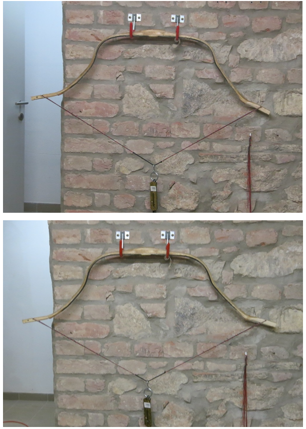

Habe Bogen 2 (der mit der Fönwelle) jetzt mal aufgespannt
Bogen 2. Die Seite mit der Fönwelle (hier rechts, im Bild drunter links) ist immer noch stärker
und ausgezogen:
ca 55# bei 24&quot;<br />schief, aber mich freut es schon mal dass er hält!!
ca 55# bei 24"
Den Unterschied in der Kasanbiegung auszugleichen erscheint mir schwierig. Ich könnte ja die linke Seite zur unteren erklären und fertig... oder lieber links noch was abschaben? Eigentlich ist er mir eh zu stark!
@Hieronymus: Standhöhe is ca 20 cm bei Bogen 2. Bogen 1 hat noch Pause, da ihm noch ein kleine Sehnenpflaster aufgeklebt habe, das grade trocknet, aber die Standhöhe ist nicht viel anders.

Ok. jetzt sehe ich schon mehr. Ich würde ihn auf keinen Fall mehr ausziehen, da du jetzt schon nahe 90° Biegung im Wurfarm kommst und das noch mit kleinem Radius! Das belastet auch einen Komposit sehr. Du musst jetzt vom Griff hin zur Biegung Horn abtragen, aber vorsichtig und langsam. Die Biegung muss mehr über den Sal hin zum Griff verteilt werden(siehe PDF zum vergleich, da siehst du meinen Bogen mit 28'' Auszug gegen deinen). Die Biegung sollte ab Griffspleiß anfangen und sich gleichmäßig verteilen. Nach dem Horn abschaben habe ich die Wurfarme über die Knie neu eingebogen, um die Biegung dahin zu bekommen , wo ich sie hin haben wollte. Danach auf den Tillerstock legen gucken was sich verändert hat.
Ich glaube nicht das der linke Wurfarm stärker in dem Sinne ist, sondern der Kasan hat eine Biegung und der Rechte nicht. Das wird gewiss nicht einfach zu tillern, aber machbar ;) Ich glaube du kannst erst sagen welcher Wurfarm oben oder unten ist, wenn du ihn eingeschossen hast.
Um das Zuggewicht würde ich mich erst kümmern, wenn der Tiller stimmt!

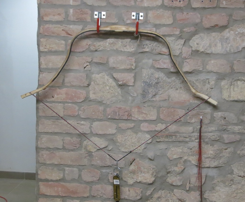

So, habe jetzt gefeilt, geschliffen und mit der Ziehklinge abgezogen und nun beschlossen: mehr trau ich mich nicht abnehmen. Da ich das Horn rund abgeschliffen habe, kann ich am Rand erkennen, wann ich auf das Holz stoße, und das ist nun an mehreren Stellen der Fall. Der Bogen ist nun um ~ 30 g leichter und wiegt 473 g.
Er biegt tatsächlich ein bisschen runder, aber man muss mindestens zwei Mal hinschauen um den Unterschied zu sehen.
Oben: vorher<br />Unten: nachher
Oben: vorher
Unten: nachher
Im Moment liegt er bei 62 # bei 27 Zoll. Sobald meine bestellten für 60 Pfund ausgelegten Pfeile geliefert sind, werde ich ihn mal ein bisschen schießen und schauen, wie er sich entwickelt. Ich bin iegentlich recht optimisch, dass er hält! So viel runder biegen die Bögen bei Meister K auch nicht.
Hier bei ca 28 Zoll Auszug:
Meine 25 kg Federwaage ist da schon am Anschlag!

Sieht auf jeden Fall viel ausgewogener und gleichmäßiger aus als vorher. Wie es aussieht hast du auch die Wurfarme angepasst.
Ich bin gespannt was du nach dem einschießen berichtest.

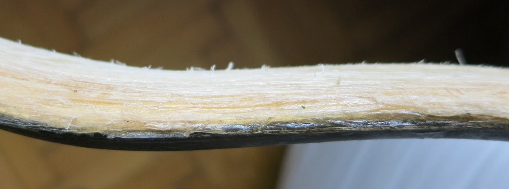

Das sieht dann so aus:
von oben
von oben
von der Seite
von der Seite
Kennt jemand diesen Effekt? Mich macht das nervös. Werde also eine haarfeine Sehnenschicht draufkleben, die den Tiller nicht beeinflusst aber die Bartstoppel wieder andrückt.
Lammleder fürs Finish ist bestellt, dann seh ich es eh bald nicht mehr...

Na dann sag ich doch mal herzlichen Glückwunsch zum funktionierenden Osmanen ;)
Den Fussel würde ich nicht so viel Beachtung schenken.

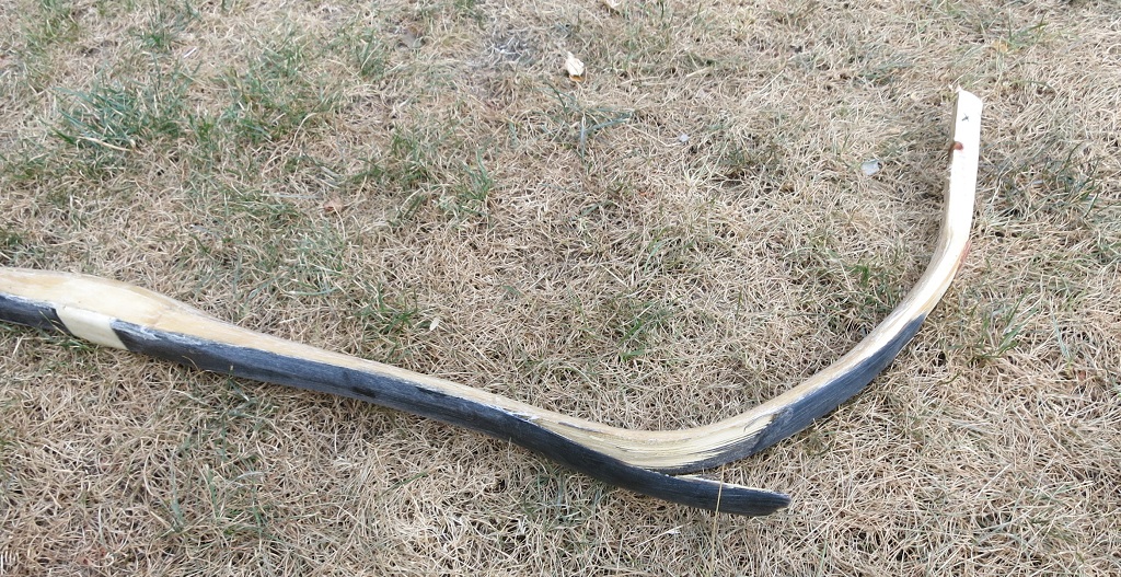

Mit Osmanen Nr.2 (der mit der Föhnwelle) war ich recht zufrieden, der schoß gute 500 Pfeile sehr ordentlich bis es dann in einem traurigen Moment beim Aufspannen trocken knackte.
Der Dateianhang IMG_0474.JPG existiert nicht mehr.
Hat mich dann doch überrascht. Es war wieder nicht die Verleimung, die hat mit einer kleinen Ausnahme gehalten. Aber das Horn nicht, das ist glatt gebrochen. Vielleicht habe ich es irgendwann zu heiß gemacht? Oder beim Verleimen mit dem Tendschek zu stark belastet und angebrochen?
