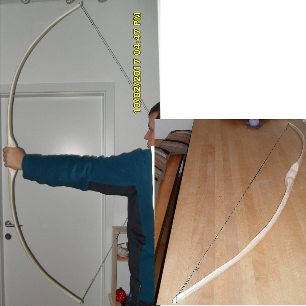

Servus Leute,
Nr.2 hat nach längerem endlich Tipoverlays, sind noch nicht ganz so elegant wie ich es gern hätte aber sie haben schon 60 Schüsse überlebt. Bin bei knapp unter 47# bei 30'' (Bogenrücken->Sehne). Mittlerweile empfinde ich den Auszug als sehr angenehm. Set ist leider doch sehr beachtlich (fürchte, dass das Holz noch nicht so ganz trocken war). Morgen wird geschmirgelt und lackiert ...
bis dann
Grünhorn

8) Danke für das Lob Leute, geht runter wie Öl, vor allem von solchen Könnern wie euch, was ihr präsentiert, da hauts mir die Kinnlade manchmal schneller raus wie die Pfeile!!
@bowster: ja es ist echt mein 2. (abgesehen von den Dingern die wir als Buben gebaut haben, mein allererster hatte noch einen Hosengummi als Sehne und einen unbiegsames Steckerl... :D :D ) Vielleicht sehen wir uns ja nächsten Mittwoch?!

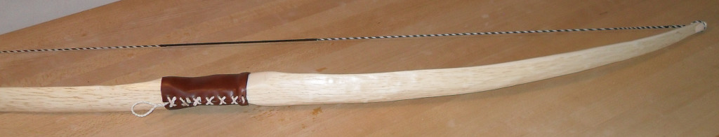

So jetz isser fertig :) :D ;D 8) O0 Mal nur noch kurz einen Teaser:
. Wer hier einen gewissen Makel sieht, da gibts eine Story dazu, ...
und gaaanz herzlichen Dank an euch für die geduldige und kompetente Hilfe und die vielen netten und aufmunternden Kommentare!!! Ich bastle Pfeile sofort wenn die Lieferung vom Gervase und Fitzgerald kommen (da werd ich vielleicht noch im Pfeileforum nerven ...) und dann gibts sofort eine Präsi :-) Bitte noch ein bissl Geduld (ich weiss schon ihr könnt euch gar nicht halten vor Spannung :P ).
((Das nächste Proj. ist jetzt der Hartriegel (Nr. 1 ist auch fertig)... ))
Servus
Grünhorn

Grünhorn hat geschrieben: Wer hier einen gewissen Makel sieht, da gibts eine Story dazu, ...
Ja, du hast auf den Fußboden gekleckert. ;D

Griffleder zu gross? Sehne komplett verdrillt?

Knapp daneben :-) der 2. Kreuzstich von links is vergeigt was zum ein- und fast ausreissen vom Leder geführt hat. Das Lustige war dass ich (erst) nach dem Löchern die Löcher gezählt hab und siehe da es waren 13! Nicht dass ich besonders abergläubisch wäre, aber irgendwie ist halt 13 schon blöd. Dann hab ich diese selbergedrehte Leinensehne eingefädelt und zuerst war genau nur im ersten Loch falsch eingefädelt dann wär das Öhrchen rausgestanden, blöd, also alles zurück und wieder von vorn. Jetz hats gut ausgesehen, dann rübergeschoben, leicht festgezogen, an den weitern Stellen leicht nassgemacht und ganz festgezogen dann: RATSCH!! Und da hab ichs gesehen. Dann hab ich mir gedacht wenn ich jetzt wieder alles von vorn mach dann killt mich das Ding, und ich hab mir gesagt ich lass es einfach so und bapsch mit Zauberepoxi bissl drüber nur damits hält, dann kann sich das Pech im dem falschen Stich drinverstecken ... nicht dass ich sonderlich abergläubisch wär ...
PS.: verdrillte Sehne wird noch ersetzt. Leder musste so lang sein da der Griff sehr kurz ist..

Meine Sehnen sehen fast alle so aus ;D
