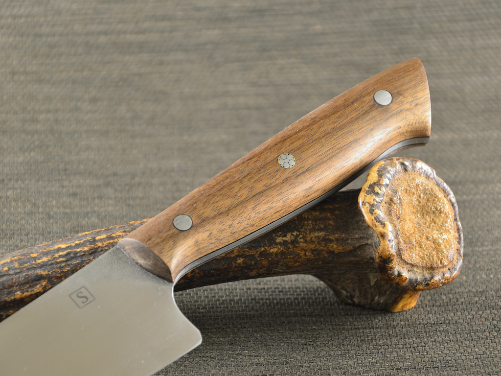

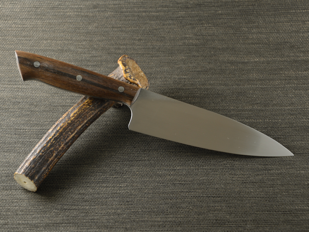

Hallo Messermacher,
dies ist mein letztes Messer aus 2018, ich komme jetzt erst dazu es vorzustellen.
Wieder mal ein Küchenmesser, für einen guten Bekannten von mir. Es ist das 9. Messer dass er von mir hat und er will immer diese Form für ein großes Messer, egal was ich ihm vorschlage.
Hier die Daten:
Stahl: SB1
Griff: Stabilisierte Schwarznuss, Pins aus Edelstahl und ein Mosaikpin
Klingendicke: 3,1 mm
Gesamtlänge: 3oo mm
Klingenlänge: 170 mm
Gewicht: 200 g
Ich hoffe es gefällt. Kritik und Anregungen sind immer erwünscht.
Danke fürs schauen.
Roland

Wie immer eine saubere Arbeit!
Die Klingenform finde ich persönlich ebenfalls recht praktisch, kann ich gut verstehen wenn die so gewünscht wird.
Und nachdem ja erst neun Messer von Dir in dem Haushalt vorhanden sind, ist da jedenfalls noch Luft nach oben, muss lediglich ein größerer Messerblock her....
Sehr ansprechend finde ich die Grifform und ich halte sie auch für ergonomisch gut, prima auch, dass die untere Ecke der Klinge rund geschliffen ist, das minimiert die Verletzungsgefahr (ich hab mir an einer solchen Ecke schon mal böse wehgetan und in meinem Zorn das Problem dann mit dem Bandschleifer gelöst ;D)
Welchen Schliffwinkel hast Du dem schönen Stück denn verpasst?
Die anscheinend etwas rauheren Stellen an der Klinge unmittelbar nach dem Griff (sofern das keine Reflexionen sind), hast Du die absichtlich so stehen lassen?

Hallo Klaus,
Schön dass es Dir gefällt.
Er hat 9 Messer von mir aber nicht alle sind bei Ihm. Er verschenkt diese auch weiter, ich weis dass sein Vater und seine Mutter eines haben. Eins hat er mal als Weihnachtsgeschenk geordert.
Schliffwinkel ist 20°, meine eigenen Messer mache ich noch etwas feiner, aber wer weiss wie andere damit umgehen.
Da raue ist die Walzhaut vom Stahl, ich lass das gerne an einigen Stellen sichtbar, ist nur poliert and der Schwabbel.
