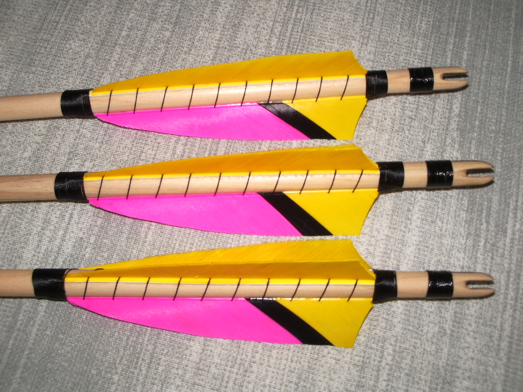

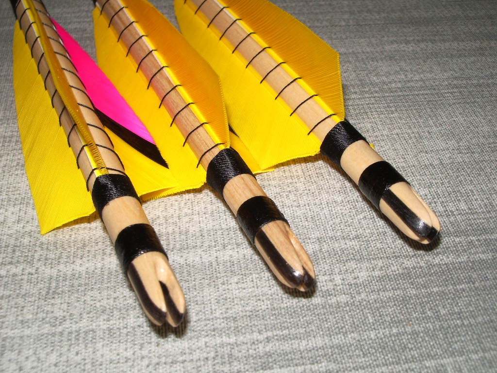

Und schon wieder was neues von mir.
- Zeder, 11/32", Spine 40-45#
- Nocke: kurzes Horninlay
- Ausführung : RH
- Federform: 4" Shield
- Oberfläche: 3-fach lackiert
- Rohschaft : 366 +/- 10 gr. bei 31" Schaftlänge
- Federfarben: 2 x gelb, Leitfeder : rosa/schwarz/gelb
Gruß Rolf

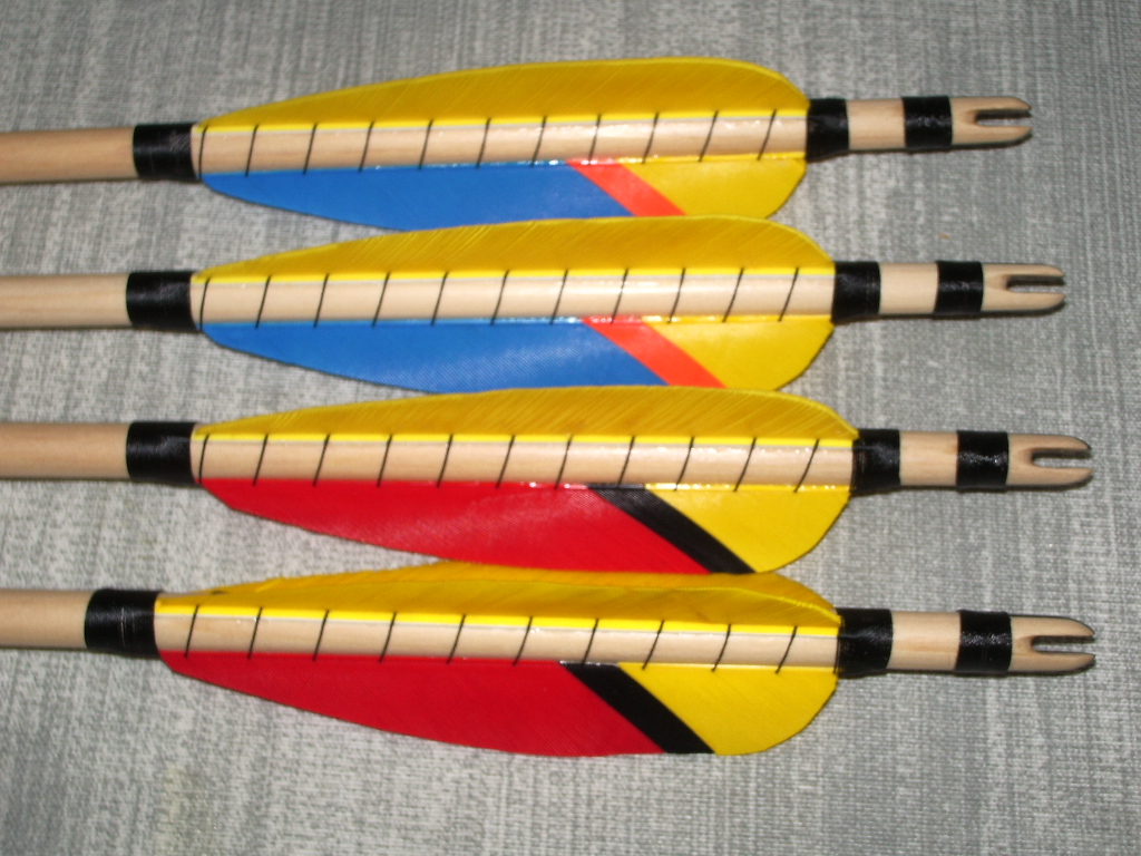

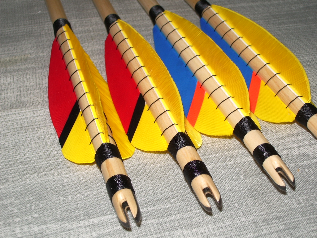

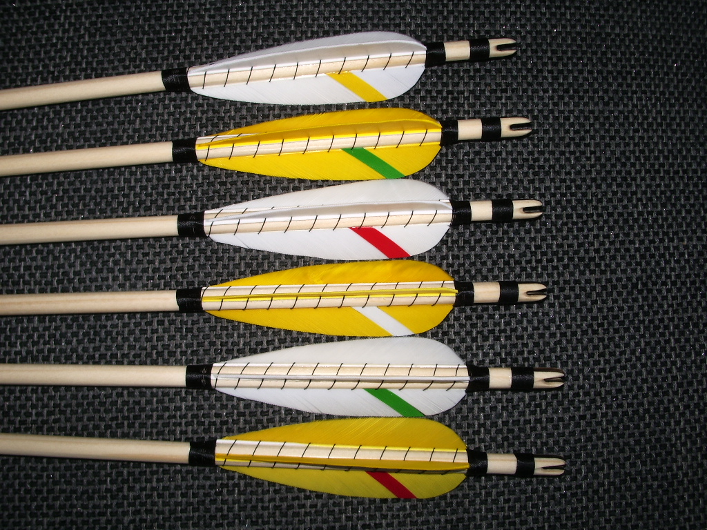

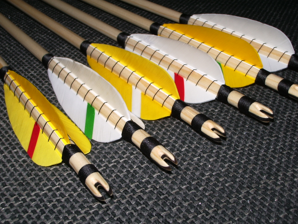

Und schon wieder was gebastelt.
- Ausführung : RH
- Federform: 4" Parabol
- Rohschaft : 340 +/- 9 gr. bei 32" Schaftlänge
- Federfarben: 2 x gelb, Leitfeder : 6 St. rot/schwarz/gelb + 6 St. blau/orange/gelb
- Anzahl : 12 St
Gruß Rolf
P.S.: so etwas ist auch reproduzierbar, falls der Spine nicht passen sollte

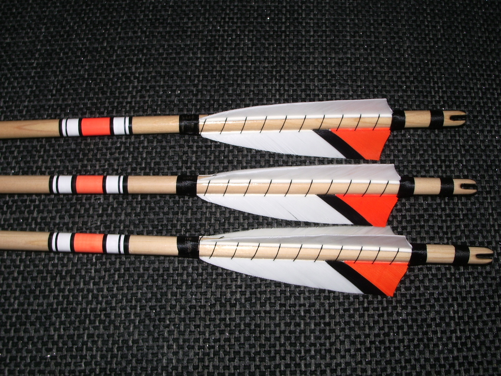

Da kann sich mal wieder jemand über neue Munition freuen .
- Zeder, 11/32", 40-45 #, Rohschaft 328 +/- 4 gr., Selfnock mit kurzem Horninlay

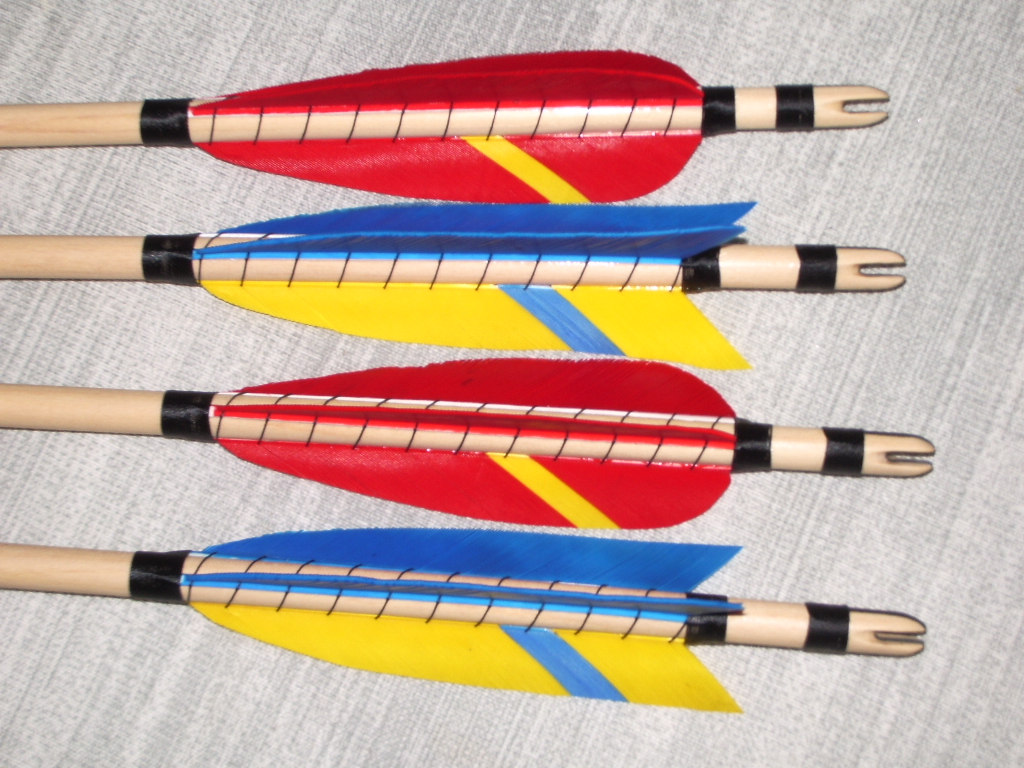

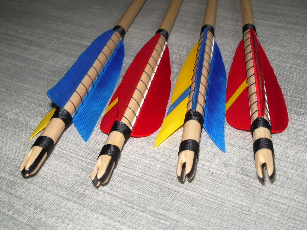

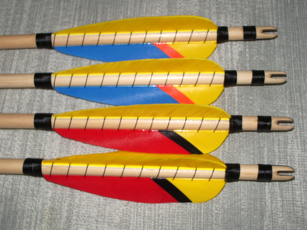

Ich hatte ja letztens Fichtenschäfte im Spine 35-40 # gekauft und wollte daraus
ein paar Pfeile nach Wunsch des neuen Besitzers bauen, hier das Ergebnis.
Von jedem abgebildeten Pfeil wurden 4 Stück gebaut mit Selfnock und Horninlay.
Gruß Rolf
Anasazi
Beiträge: 880
Hat gedankt: 31 Mal
Hat Dank erhalten: 102 Mal
Re: Pfeilpräsentationen 4
Beitrag von Anasazi »
Sehr schön geworden.

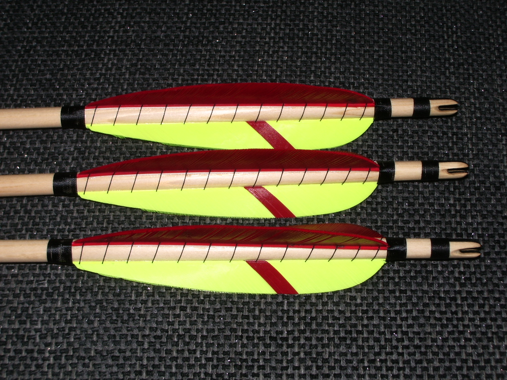

Und wieder was gebastelt.
- Zeder, 11/32", Spine 55-60 #, 80 gr. Spitze, Selfnock mit Horninlay
Federn 5" Parabol
Gruß Rolf
Beiträge: 8816
Hat gedankt: 32 Mal
Hat Dank erhalten: 106 Mal
Sieht sehr sauber und farblich gut abgestimmt aus.
Mit den Wicklungen in den Fahnen habe ich schlechte Erfahrungen gemacht. Ribbelte über kurz oder lang auf...

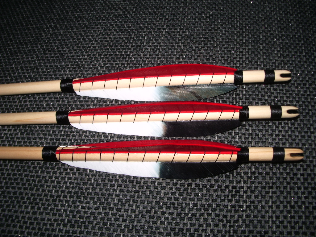

Das sind die letzten aus dem alten Jahr.
- Zeder, 11/32"
- Spine 40-45 #
- Selfnock mit Horninlay
- Rohschaft 358 +/- 8 gr.
- Federn 4" Shield, 2 x weiß, 1 x weiß/schwarz/orange
Gruß Rolf
