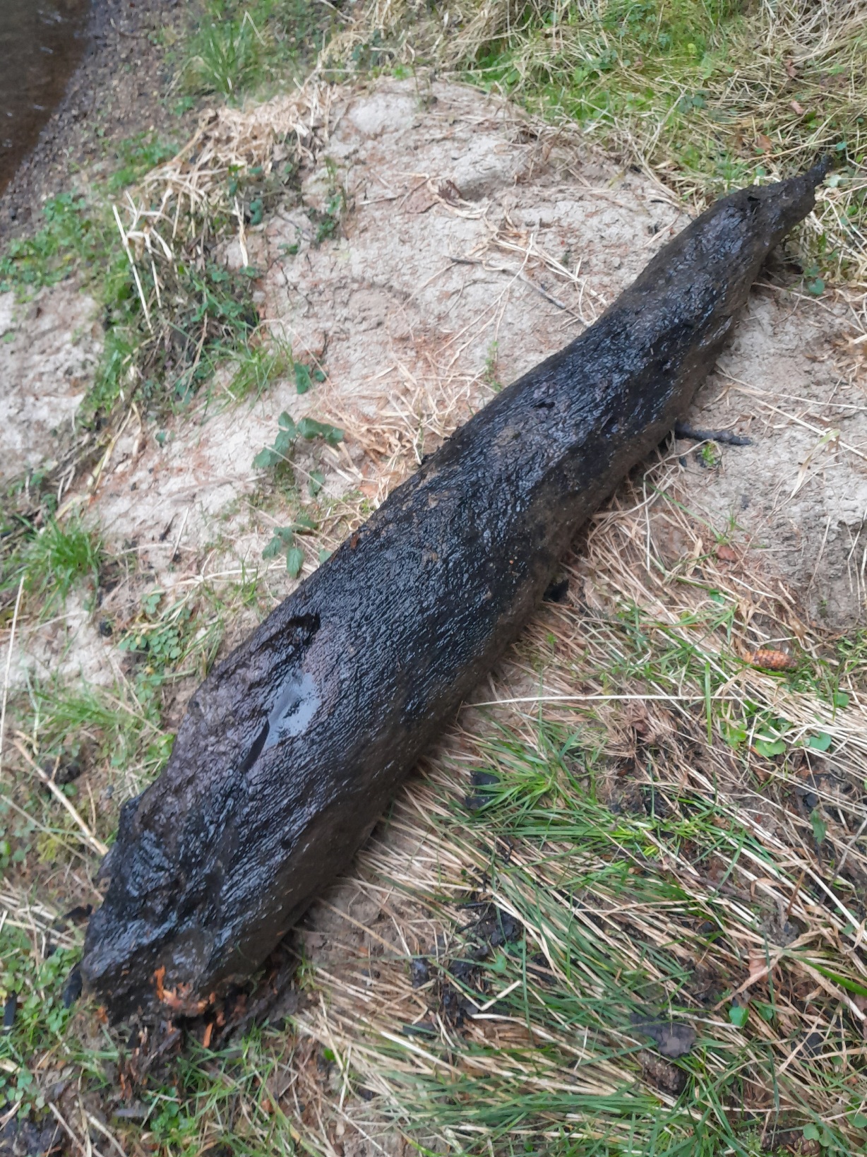

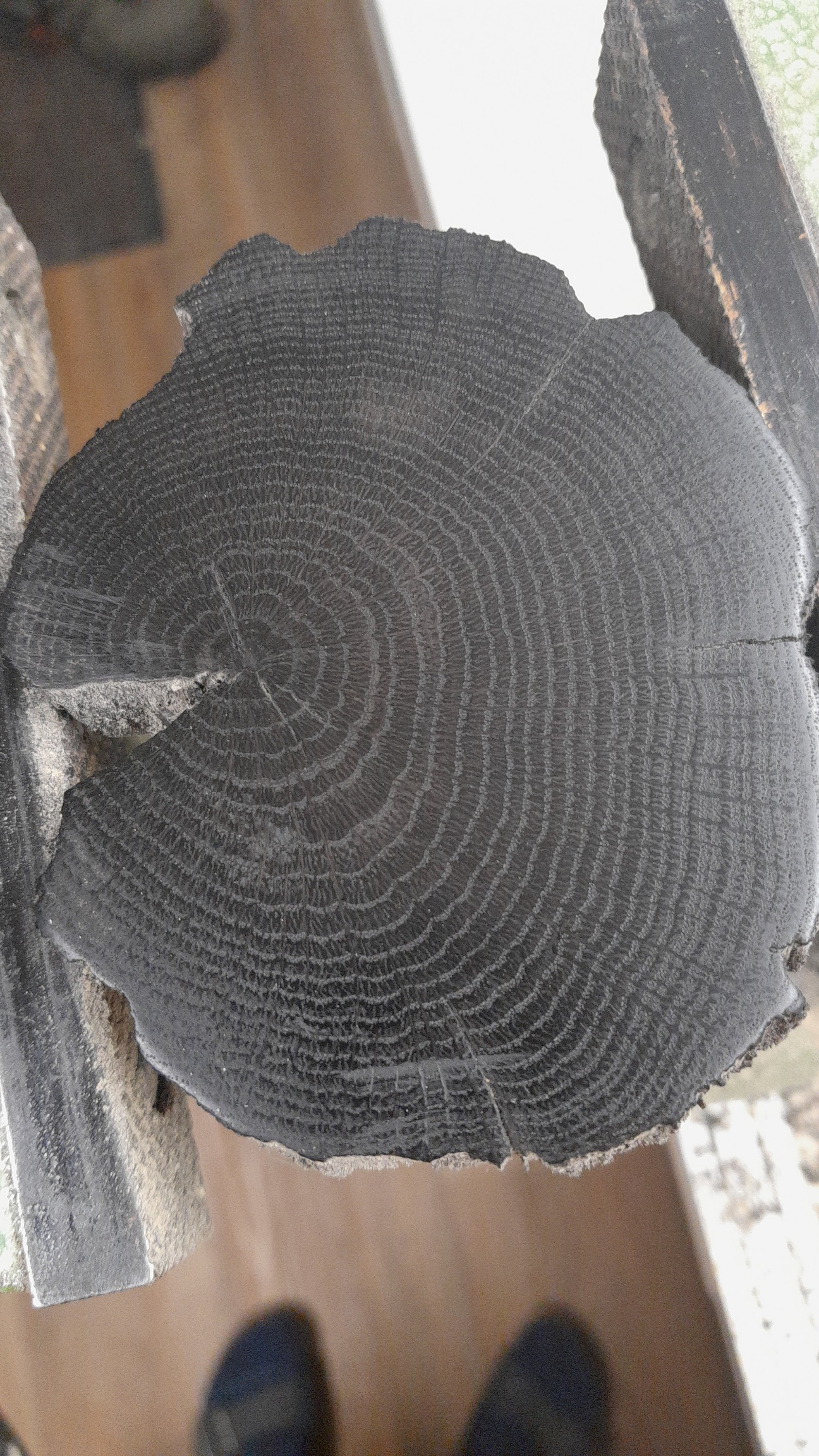

Mooreiche oder unter Wasser gelagert.
Wäre zum Drechseln interessant.
Heidjer
Beiträge: 6896
Hat gedankt: 17 Mal
Hat Dank erhalten: 12 Mal
Re: Es ist Holzzeit! Teil 7
Beitrag von Heidjer »
Ja sieht sehr gut aus, das ist Mooreiche.
So wie sie aussieht lag die über 500 Jahre in recht sauren Wasser sonst wäre sie noch nicht so dunkel. Jetzt möglichst schonend trocknen und geschickt aufteilen und das Stück Holz hat einen Wert im vierstelligen Bereich.
Glückwunsch!

Mühle hat geschrieben: ↑04.03.2023, 11:46 , würde ich sagen: Erle.
Das Holz ist eindeutig ringporig, also definitiv keine Erle.
Eiche passt gut, möchte ich meinen.
Aber der Tom hat ja öfter mal irgendwelche Holz-Gemeinheiten auf Lager. 😋👍
Beiträge: 7159
Hat Dank erhalten: 325 Mal
Dass da kein Splintholz zu sehen ist sagt gar nix. Entweder es ist durch das Moorzeugs eingefärbt oder es ist längst abgefault.
Wenns ned irgendwas lustiges ist, wär ich auch auf Mooreiche.
conti03
Beiträge: 554
Beitrag von conti03 »
Denke auch Eiche, bei Ahorn hab ich noch nie solche Strahlen gesehen.
Versuchst du es datieren zu lassen?
C. Morgenstern
Beiträge: 4000
Hat Dank erhalten: 39 Mal
Es handelt sich definetiv um Eiche. Da bin ich mir dann doch sicher ;D. Es handelt sich um ein früheres Niedermoor, welches sich mitlerweile aufgrund antrophogener Einflüsse in einen den Bach begleitenden Schwarzerlen Standort umgewandelt hat (das leider noch zum Teil mit Fichte bestockt ist - aber sukzessive wieder in Schwarzerle umgebaut wird).
Die Eichenstücke sind keine Ahnung wie alt, datieren werde ich sie nicht lassen. Da sie aber komplett pechschwarz sind haben die wohl ein paar Jahre aufm Buckel. Wir haben nur mitgenommen was wir freigeschwemmt im Bachbett gefunden haben.
