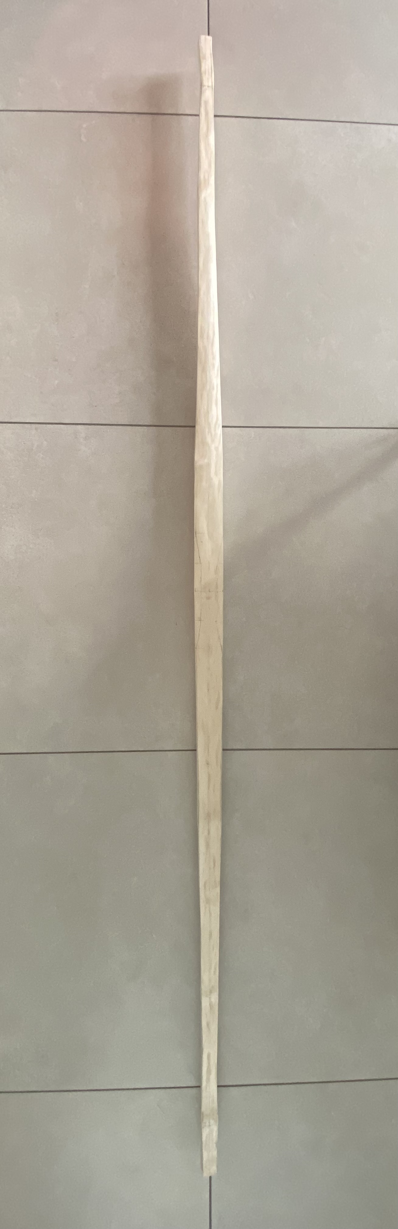

Re: Esche - Einsteigerbogen mit reduziertem Zuggewicht
Ein Bild vom Rücken mit den aufgezeichneten LInien
In der Breite ist er schon bis auf wenige mm passend aus meiner Sicht
Länge ist noch jeweils rund 10cm zu viel - total 2Meter

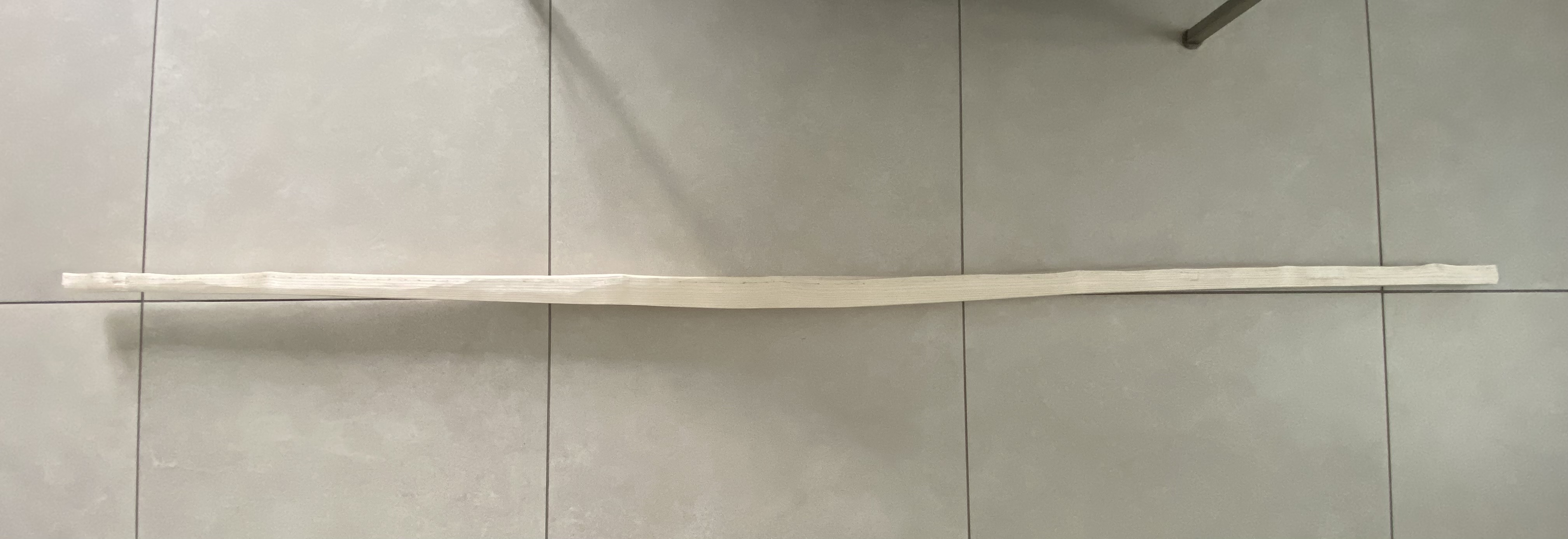

Noch ein Bild von der Seite. Entlang des Rückens habe ich im Abstand von 5mm jeweils Punkte markiert im Abstand von 2cm
diese Punkte habe ich verbunden um den Verlauf von Wellen zu erkennen (beidseitig) - so habe ich das Wiki verstanden
Auf dem Bild ist der Rücken oben (man erkennt die Linie nur punktuell)
