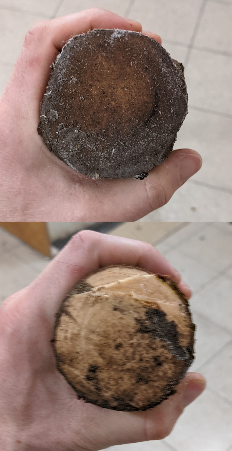

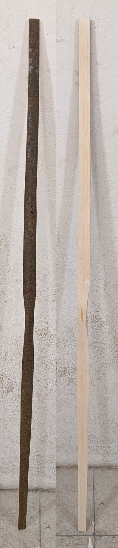

Da ich nicht dran glaube, dass mein Klebe Versuch klappt (der obere Wurfarm hat beim kleben seinen Reflex fast verdoppelt, das ist einfach zu viel), habe ich mir jetzt noch genügend Zeit frei geräumt, um einen weiteren Versuch zu starten.
Zwei saplinge vom selben Strauch sind es dieses mal geworden. Leider bin ich mit beiden nicht sonderlich zufrieden, dazu später mehr...

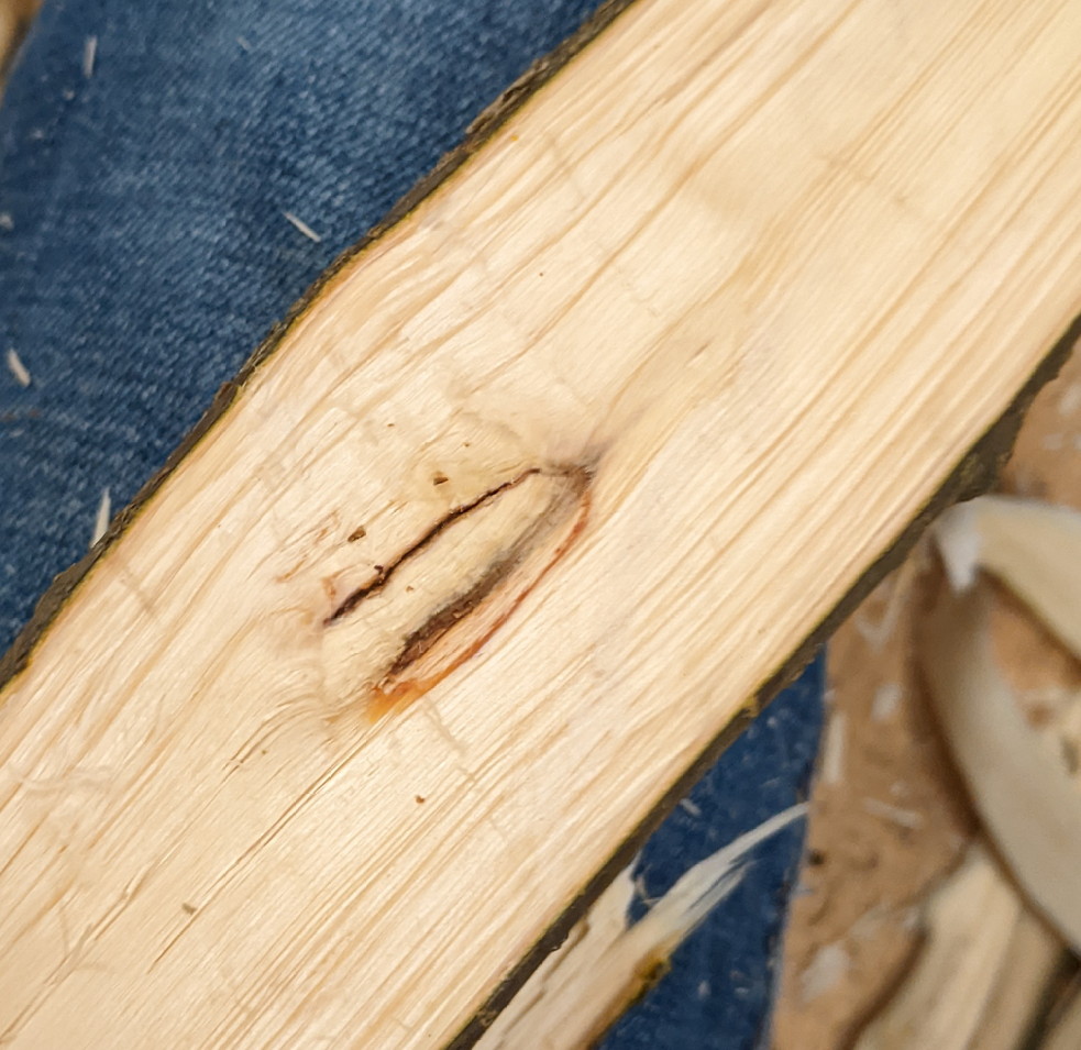

Zuerst ging es dem langen an den Kragen. Auf 169cm gekürzt und runter gearbeitet. Das wird eine Kopie von Versuch zwei. Leider hatte das Holz einige unschöne Stellen
Wegen so einer Stelle, musste ich den Bogen schon wieder recht weit runter arbeiten.
Ich hoffe das im Holz nicht noch mehr Fehlstellen sind, das wäre sonst eine sichere Sollbruchstelle... :-\
Den kurzen Kandidat habe ich gespalten. Er hatte vertretbaren Drehwuchs und so wie der Stamm gewachsen war, konnte ich recht gut vorhersagen wie er spaltet.
Jetzt habe ich einen auf ca. 45° verdrehten, ca. 3cm dicken Propeller mit einem ziemlich sauberen Rücken. Ich werde ihn noch flach auf ein Brett zwingen.
Zusätzlich konnte ich noch zwei weitere Stücke abspalten, mit denen man was anfangen kann.
Im oberen Teil hat auch dieser gammel, was aber weg fällt.
Generell haben beide dünne Ringe, besonders der kurze.
Da ich morgen eh im Wald unterwegs bin, glaube ich dass ich nochmal einen hole. Ich habe bei beiden Rohlingen kein gutes Gefühl...
Im runter schnitzen habe ich jetzt ja Übung, das geht zügig ;D
Re: Saplingbow 15, fka, Haselnuss
Verfasst: 05.02.2023, 08:34
von Harding
Du gibst einfacht nicht auf, das gefällt mir sehr. Grillst Du die dann in mehreren Dachrinnen parallel?
Verfasst: 05.02.2023, 09:12
von fatz
Du hast Holz, also hast auch kein Problem. ;D
Zu fette Jahrringe sind bei Hasel gar nicht so gut. Es wird behauptet, das 2mm optimal waeren.
Und grill dieses mal ein bissl vorsichtiger. M.E. hast du's bei den letzten beiden ziemlich uebertrieben. Wenn Hasel zu Keks wird ist das schon ziel zu viel. Ich wuerd die Haelfte Zeit probieren oder deutlich weniger Hitze.
Verfasst: 05.02.2023, 12:25
von fka
Harding hat geschrieben: 05.02.2023, 08:34 Du gibst einfacht nicht auf, das gefällt mir sehr. Grillst Du die dann in mehreren Dachrinnen parallel?
Daran hatte ich kurz gedacht, aber das wird nicht gehen. Die Bögen haben eine unterschiedliche Seitenansicht und brauchen deswegen eine unterschiedliche Hitze Verteilung
fatz hat geschrieben: 05.02.2023, 09:12 Du hast Holz, also hast auch kein Problem. ;D
Ja genau, das ist der Plan. Zwei Stunden und auch etwas weniger Hitze
