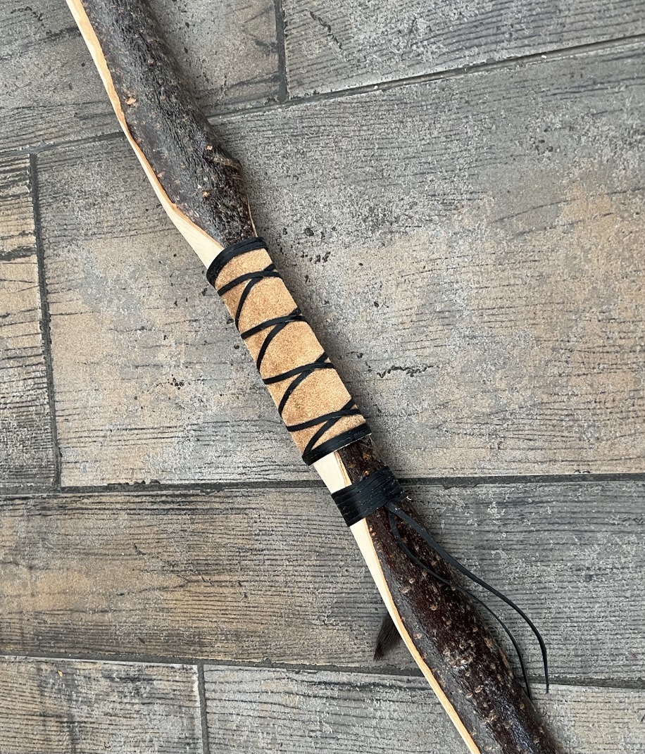

Hmmm 🤔 was soll ich da sagen?!
Mir gefallen beide Bogen außerordentlich gut 👍 und du bist mir unheimlich 😁
Das Acrylfinish ist nicht meins.
Bei den Nockoverlays könnte ich sagen, sieht mutig aus. Ich sag's aber nicht. Bei der langen Klebefuge sollte eher das Holz brechen, bevor die Verklebung versagt 👍

Beitrag von Coal »
Auch mir gefallen beide Bögen ausnehmend gut. Eigentlich hätte ich Neumis Kommentar kopieren können. Die langen Overlays mit der Nock hinter dem letzten Teil des Wurfarms sind eigentlich eine Mischung aus Flip und Overlay. Floverlays 8)
Lg Karl

Servus,
alle Bögen eine Augenweide und die vielen neuen Techniken und die Details, bin auch gerade Sprachlos,
vielleicht gibt es ja Kobolde die Bögen bauen und dir helfen. ;D

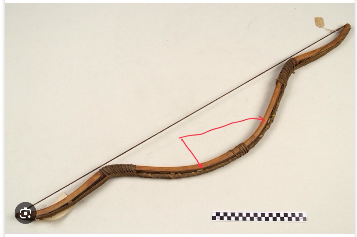

Stephan!
Gibt es für die Kabel Bänkchen die das Kabel in zwei Stränge separieren eine historische Vorlage?

Benzi!
Die Kabelbänkchen oder Stege habe ich von diesem dokumentierten Bogen abgeschaut.

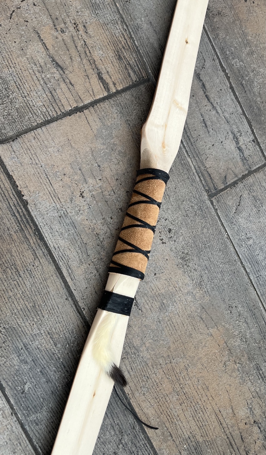

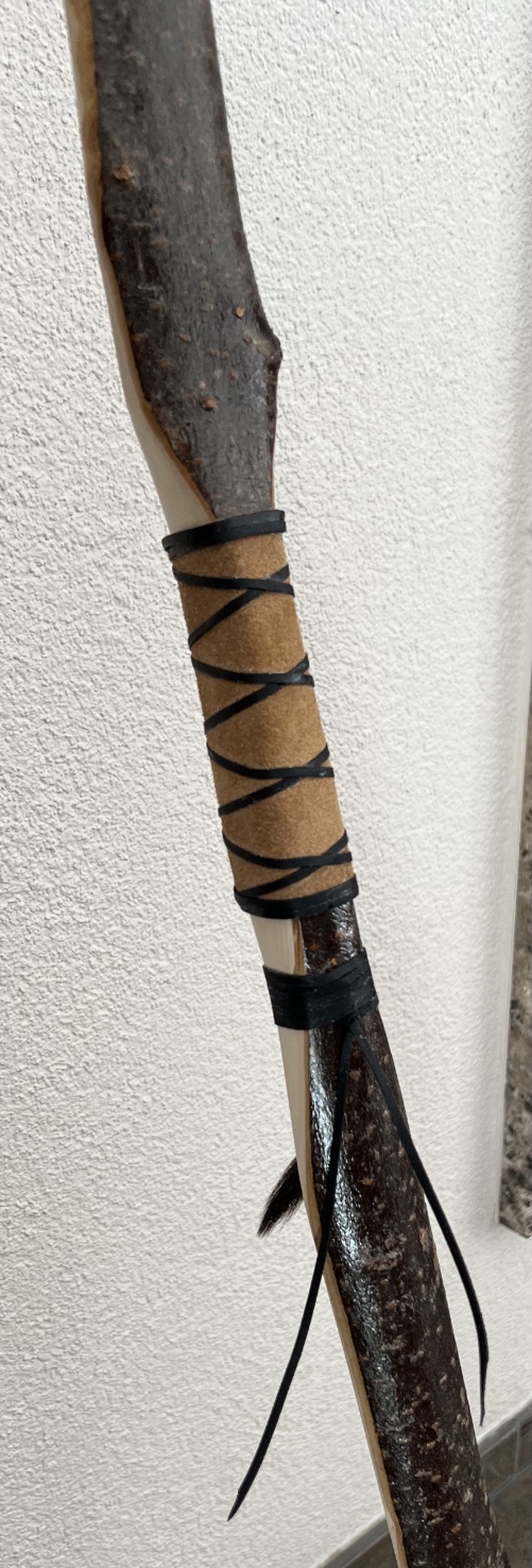

Heute hat die späte Traubenkirsche noch eine Pfeilanlage aus Rohhaut und einen Ledergriff bekommen. Der Bogen schießt sich nämlich traumhaft und ist ziemlich flott.
Beiträge: 6751
Hat gedankt: 267 Mal
Hat Dank erhalten: 389 Mal
Re: Saplingbow 17, 2025, Chirurg, Wacholder, Wildkirsche, Hasel, Holunder, Späte Traubenkirsche
Das passt sehr gut dazu.
Beiträge: 6274
Hat gedankt: 76 Mal
Hat Dank erhalten: 243 Mal
Ja farblich toll zum Bogen passend, die Rinde am Bogen sieht gut aus.

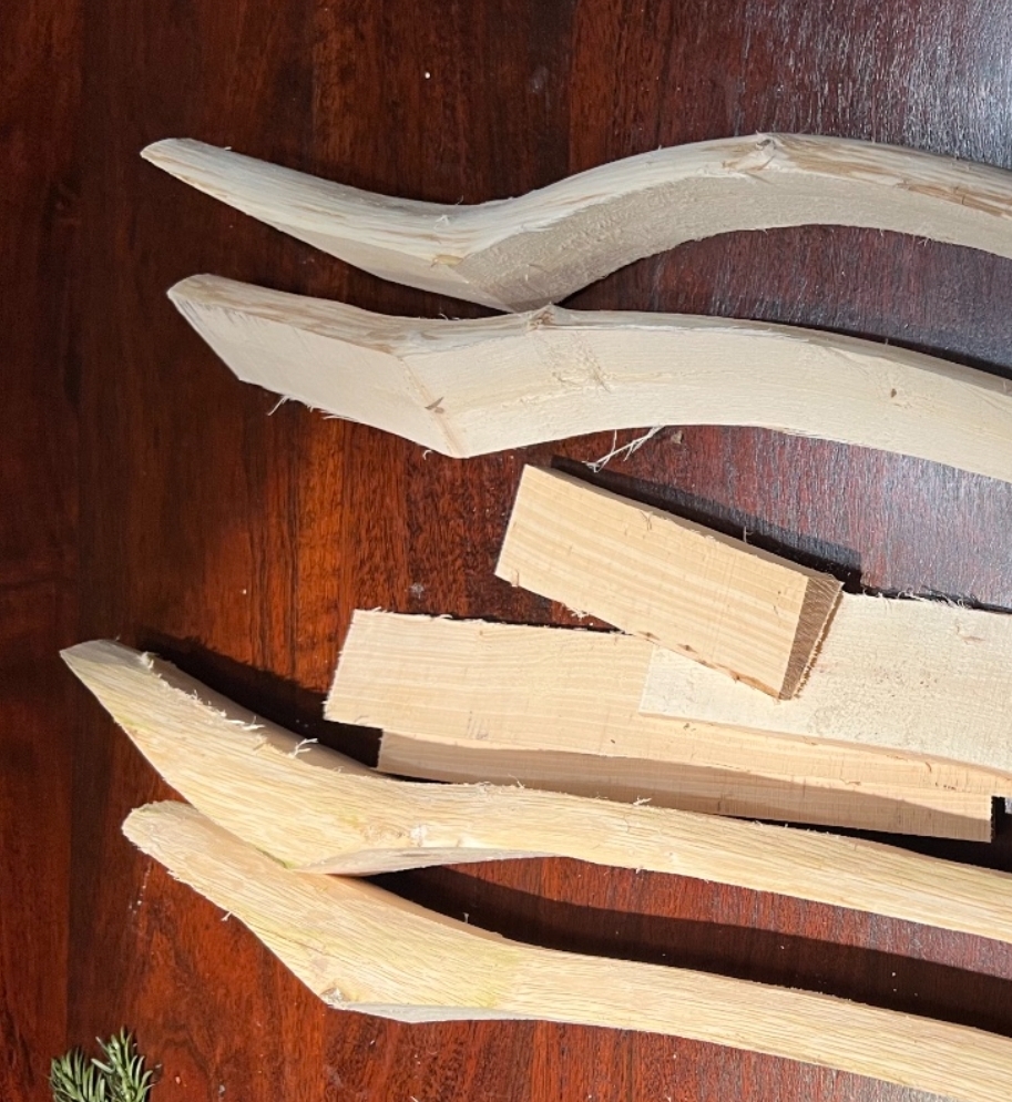

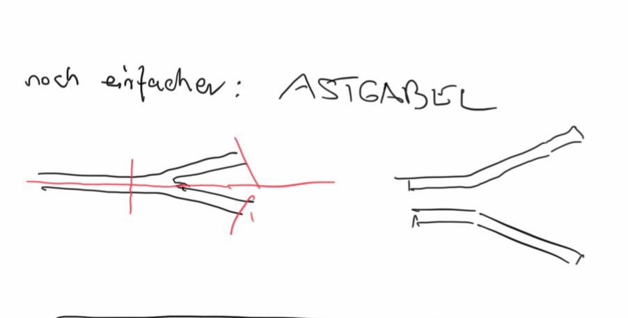

Stephan!
Hatten Deine gewachsenen Hasel Siyahs am fertigen Bogen noch teilweise den Markkanal drin?
Meine Fragen in allen möglichen Beiträgen dient natürlich der Vorbereitung fürs Sap Turnier...🥰
Von welchem Bogen sprichst Du? Der Eskimobogen war aus Hasel. Der Flachbogen war aus Traubenkirsche. Beide Bögen haben keine Siyahs. LG Stephan
Beiträge: 8874
Hat gedankt: 1174 Mal
Hat Dank erhalten: 201 Mal
Ich habe mich auf diesen Beitrag bezogen
viewtopic.php?p=602398#p602398
Und speziell dieses Bild
Wenn ich das so mache dann ist im äußeren Teil der Markkanal im Holz oder ich muss die Astgabel so dick wählen, dass auch der gegabelte Teil im Laufe des Prozesses halbiert wird...
Ob Du das so an einem Bogen in diesem Beitrag verarbeitet hast weiß ich nicht, da habe ich den Überblick verloren...🙈🤣
Benzi!
Ich würde die Astgabel so dick wählen, dass der Markkanal auch im Bereich der Gabel rausfällt. Ich hätte sonst auch -so wie Du- bedenken, dass bei frisch geerntetem Holz ein Riss entsteht. LG Stephan
