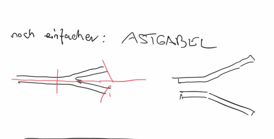

Stephan!
Hatten Deine gewachsenen Hasel Siyahs am fertigen Bogen noch teilweise den Markkanal drin?

von Chirurg
Von welchem Bogen sprichst Du? Der Eskimobogen war aus Hasel. Der Flachbogen war aus Traubenkirsche. Beide Bögen haben keine Siyahs. LG Stephan

von benzi
Ich habe mich auf diesen Beitrag bezogen

Und speziell dieses Bild
Wenn ich das so mache dann ist im äußeren Teil der Markkanal im Holz oder ich muss die Astgabel so dick wählen, dass auch der gegabelte Teil im Laufe des Prozesses halbiert wird...
Ob Du das so an einem Bogen in diesem Beitrag verarbeitet hast weiß ich nicht, da habe ich den Überblick verloren...🙈🤣

von Chirurg
Benzi!
Ich würde die Astgabel so dick wählen, dass der Markkanal auch im Bereich der Gabel rausfällt. Ich hätte sonst auch -so wie Du- bedenken, dass bei frisch geerntetem Holz ein Riss entsteht. LG Stephan
