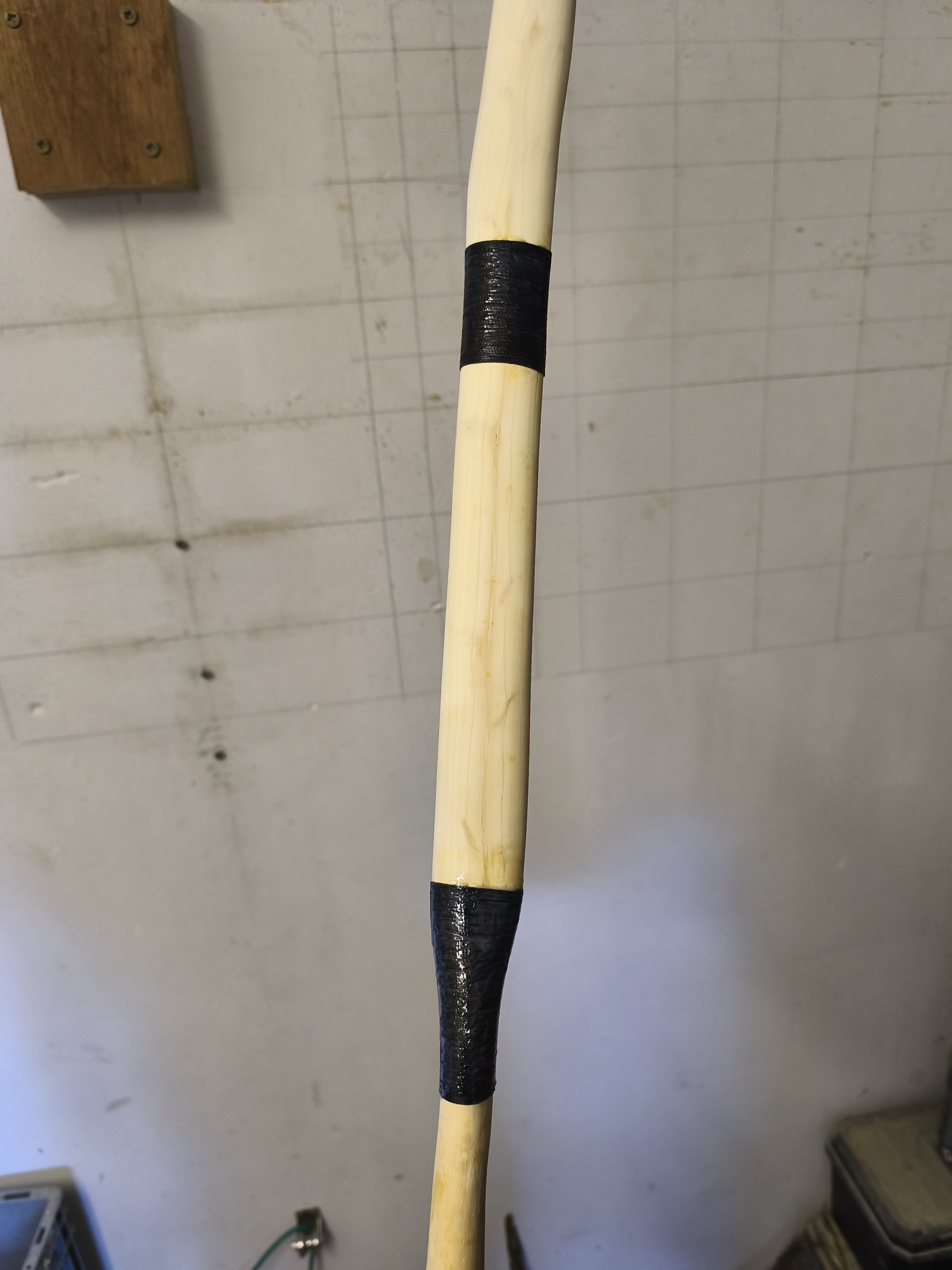

mal schauen obs was wird.. hab den Apfel wieder zusammengeklebt und an 2 Stellen mit Epoxi und Garn gewickelt

2x gewickelt
2x gewickelt
hab kein gutes Gefühl ihn weiterzutillern >:)

Wenn du ihn nur mit Garn umwickelt hast, dann glaube ich nicht das es hält. Sehne mit Garn oder Glasfasermatte mit Garn würde besser halten
Entlasten auf jeden Fall diese Stelle, d.h. du wirst Zuggewicht verlieren ...
LG Markus

Hieronymus hat geschrieben: 27.02.2026, 16:13 Entlasten auf jeden Fall diese Stelle, d.h. du wirst Zuggewicht verlieren ...
das ist klar, werde wahrscheinlich deswegen auch als erstes 5-10mal über beide WA mit der Ziehklinge drüber gehen .
von den letzten 55# hab ich mich schon verabschiedet

Mir fällt da was ein...Ich hatte mal ein Bogen, den ich mit synthetischer Gibsbinden umwickelt habe, hält bisher sehr gut...war aber an den Nadeln und nicht am Griff, aber vielleicht wäre das eine Option.
