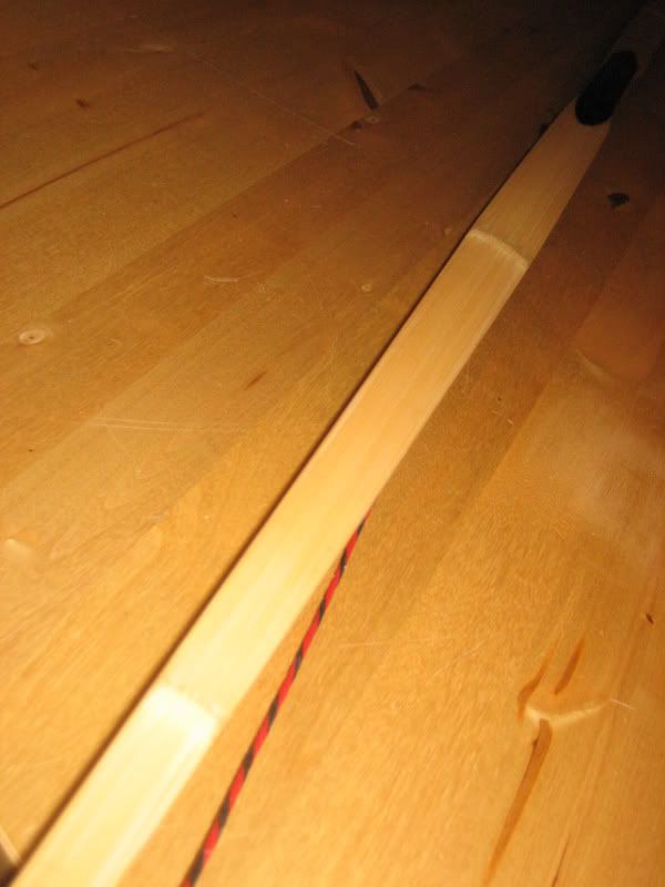

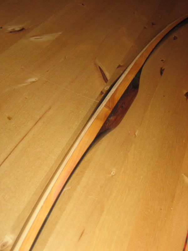

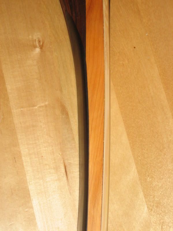

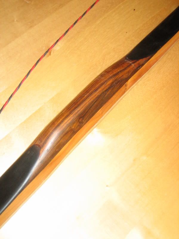

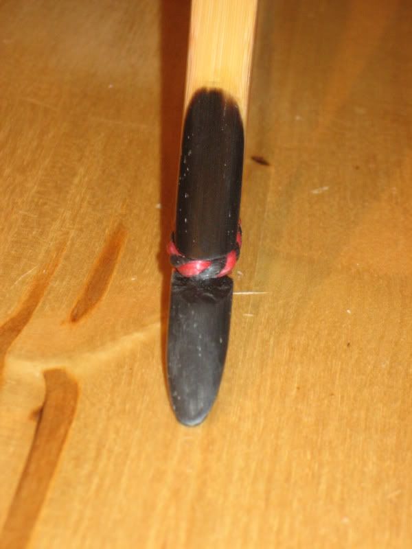

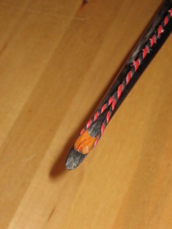

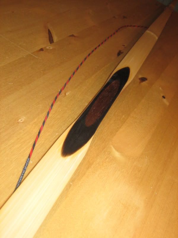

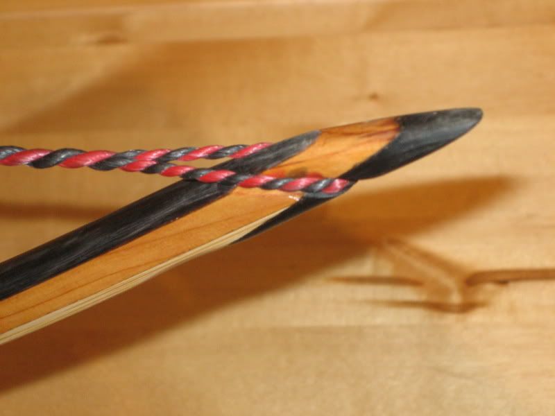

so, hier wie versprochen, noch ein paar fotos:
erstmal ein paar Bilder vom Bauch:
Seiten (hier sieht man die Laminate recht gut)
Der Rücken:
Tips:
Radon

Sehr schöner Bogen, mit einem interssanten Materialmix. Bin gespannt wies mir dem Bogen weitergeht, Möge er Dir lange erhalten bleiben.

Ja, wirklich gut gelungen!
Jetzt sehe ich es auch - die Nodienerhebungen sind noch da  :)
Tschuldige - wie konnte ich Dich einer solchen Untat verdächtigen ... ;D

In dert Tat ein sehr interessanter Bogen. Viel Spaß damit!!
Was hast Du zum Verkleben benutzt?

Heiner hat geschrieben: In dert Tat ein sehr interessanter Bogen. Viel Spaß damit!!
Heiner
Geklebt habe ich mit Epoxy.
Da bei ist es vor allem beim Horn wichtig, gründlichst zu entfetten.
Vorhin habe ich den Bogen zum ersten Mal "richtig" geschossen. Geht ab wie Schmidts Katze. Ich habe leider keinen Geschwindgkeitsmesser. Zum Vergleich habe ich zwei Osage Selfbows mit ähnlichen Zuggewicht geschossen. Bei gleichen Pfeilen wirft der Bogen ca. 20m weiter als die Selfbows.

the_Toaster hat geschrieben: Je mehr ich von dem Bogen sehe, desto schöner wird er.
Und die Leistung scheint ja auch nicht schlecht zu sein.
Doch wo -dammich noch eins- kriegt man 80 cm -oder besser noch längere- lange Highland Hörner, oder andere Hörner, her?
Erzähl mal genauer, wie Du das Horn aufbereitet hast.
Bekommen habe ich das Horn von da:
http://www.highlandhorn.com/
Martin Hyslop schneidet auf Wunsch von den Hörnern schon die langen Streifen ab.
Geschickt wird dann alles vom Horn was Du willst (hilft beim Porto).
Die Hornstreifen habe ich erstmal mittels Hitze (Achtung, stinkt bestialisch) in eine Form gebracht, die die Weiterverarbeitung ermöglicht.
Dann per Bandschleifer (stinkt wieder) glattgeschliffen und aufgeklebt. alles weitere geschah dann mit Raspel und Ziehklinge.

Was für eine Sehne hast Du denn drauf?
Ich finde dem Materialmix recht intelligent gewählt:
Bambus = leicht
Eibe = auch leicht
Horn = schwehr AAAber: in der Relation zur Druckfestigkeit und Drucktoleranz dürfte das den "Nachteil" mehr als wett machen
Gratulation und Respekt
Brucky

Die Sehne ist 12 Strang Dracon Flämisch. Ich werde aber vielleicht noch mal eine Neue machen. Diese ist etwas zu lang und entsprechend weit eingedreht.
