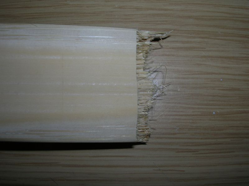

So, folgender Zwischenstand: der nächste Versuch hat gleich mit dem nächsten Mißerfolg begonnen ... dabei dachte ich bislang, mit Bambus einigermaßen umgehen zu können.
Also, ein Rohr Moso-Bambus mit 2 m Länge und 12 cm Durchmesser hatte ich noch im Keller, 2 Streifen mit ca. 6 cm Breite waren schnell gespalten. Den Hinweis von Dustybear:
ich würde eher 2  gleichbreite streifen aus dem rohr spalten und die beiden unteren enden überlappen (wegen gleicher wandstärke)
habe ich gerne aufgegriffen, der Gedanke ist so einfach und klar, trotzdem war ich (wohl aus Sparsamkeit) darauf noch nicht gekommen. Nachmessen hat insoweit ergeben, dass das Rohr unten 1,1 cm und oben 1,0 cm stark war. Also habe ich die beiden Streifen unter Beachtung der Nodienlage ungefähr mittig gesägt. Ja, und dann habe ich eines der etwa Meterstücke genommen und es mal testweise halbwegs sachte in die Richtung gebogen, die später maßgeblich sein würde. Das knisternde Reißen, was man dann hört, rührt von der "glänzenden Innenhaut" her (botanischer Fachnahme ?), die dann aufreißt. Aber schon nach nur mittlerer Biegung sah man seitlich Risse, die nicht nur auf die "Innenhaut" begrenzt waren, sondern tiefer in die Fibers reichten. Die Risse waren "schön gerade", fast wie geschnitten/gestanzt, siehe Bilder:
Bild Bild Bild
Das könnte jetzt daran gelegen haben, dass die Kanten noch nicht begradigt waren und sich so Spannungsspitzen ergeben haben. Nur waren die Risse so tief, dass ein präventives Begradigen bis in die Risstiefe zu einer fast flachen Innenseite geführt hätte. Vielleicht wäre ein vorheriges Verjüngen von 6cm auf 1 cm angesagt gewesen. Naja, drei Streifen und das restliche Rohr habe ich ja noch. Ich werde im nächsten Versuch zuerst pyramidal verjüngen, dann die Kanten brechen und erst dann biegen. Schaun mer mal.
Beste Grüße (leicht frustriert)
Christian

bei meinen Versuchen mit aufgeklebten Griffteil habe ich noch "schönere" >:( Risse bekommen.
An den Stellen, die überlastet sind und noch die "weiße Schicht" (siehe Bild von Snake-Jo) haben kommt es unweigerlich zum Bruch.
Habe mit den Resten Bruchtests durchgeführt  ;D ;D ;D
Die "abgeschliffenen" Teile waren kaum kaputt zu kriegen und die Bruchstelle sieht auch ganz anders aus.

finde ich total klasse das ihr so schön über eure Bhutanbögen berichtet. Auch wenn es wohl gerade etwas frustreirend ist, zeigt sich doch das Sanke-Jo mit dieser Schicht recht hatte. Also werde ich diese Schicht entfernen bzw. dünner schleifen mit Schleifpapier, denn ich möchte ja die Fasern nicht verletzen.
