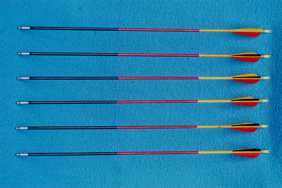

sind die am Ende hell genug?  Tütenbeize von Clou und der Klarlack bringt das leuchten  8)

Ja genau,
mir gings aber nur um das gelbe Schaftende, welches durch Beize gefärbt ist.
Kann auch für einen ganzen Schaft gemacht werden.

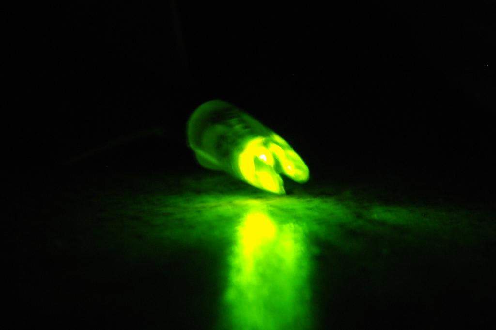

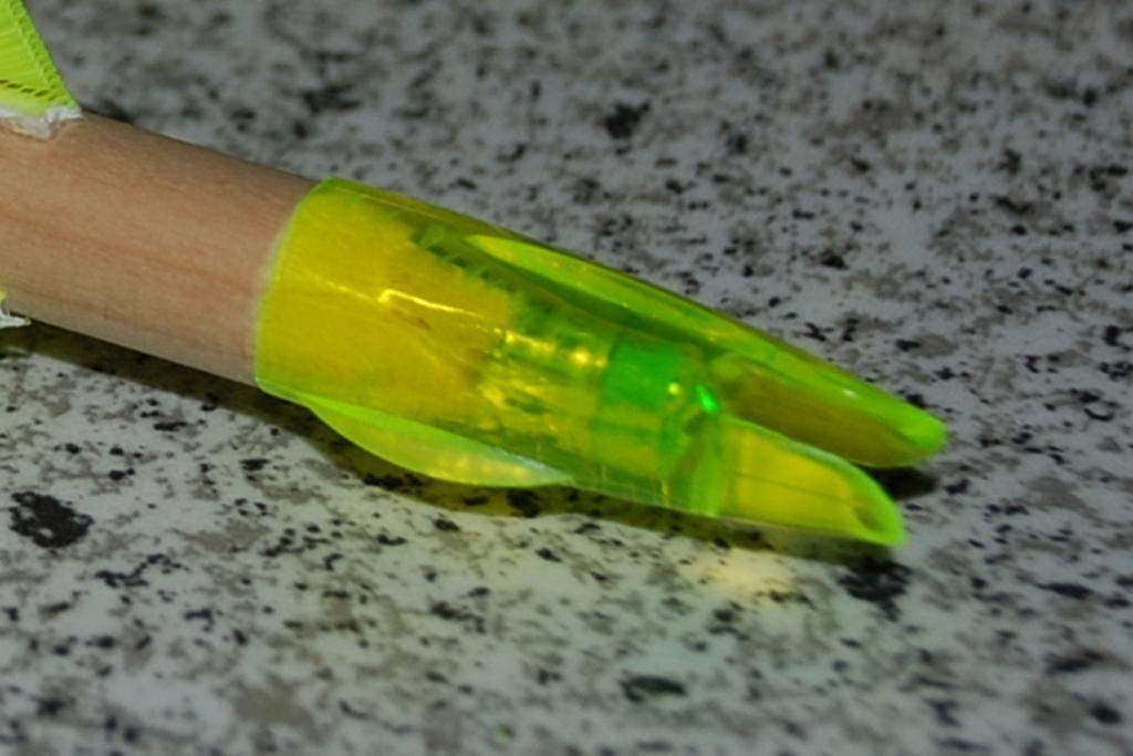

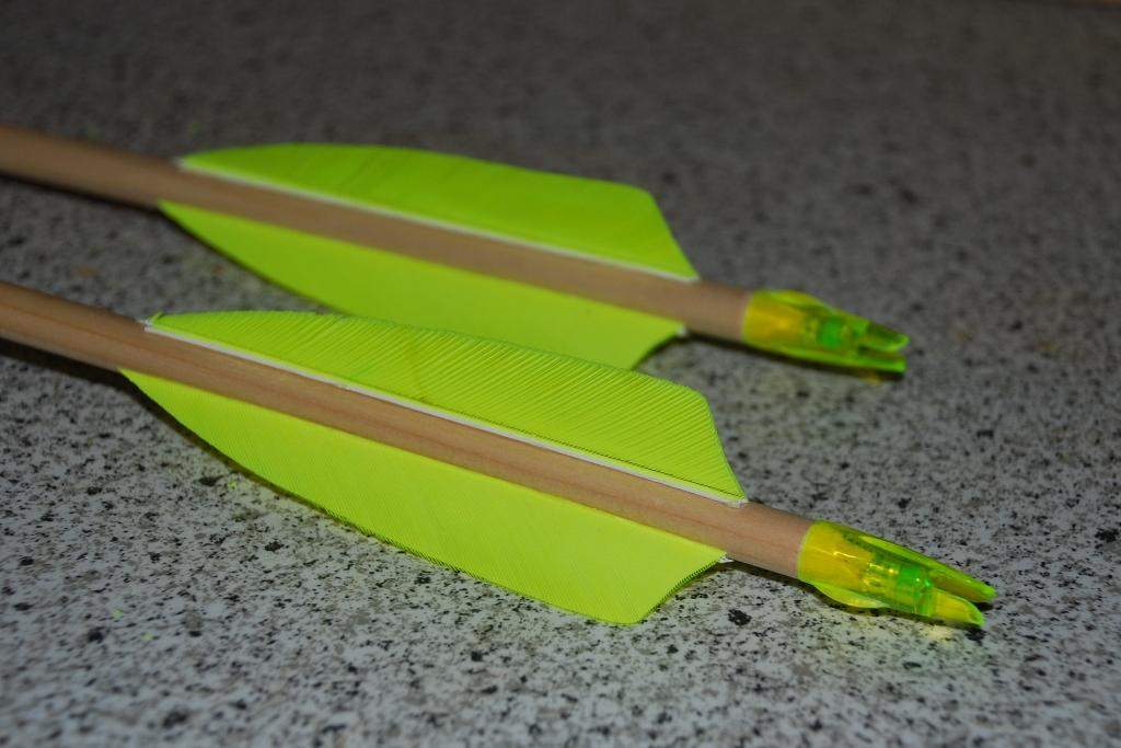

Hi Leute,
das mit den Leuchtdioden hat mich natürlich zum sabbern gebracht.
Habe das alles mal ganz traditionell mit Holzschäften umgesetzt,
also traditionell Neon-gelbe-Federn und die klassisch traditionelle Leuchtnocke.
Die Schäfte sind 11/32 Zeder, erst ein 2mm Loch gebohrt dann mit einem 4mm Bohrer nachgebohrt.
Die Nocke ist nicht durchgebohrt sondern nur bis knapp unter den Nockenboden auf 4mm erweitert.
Die Diode wurde dann mit Epoxy in die Nocke geklebt- trocknen lassen, einschalten und dann bündig in den Schaft geklebt- fertig. Die Nocke ist also „lose“ und liegt nur auf dem Schaft auf. Wenn man an der Nocke zieht ist die Diode aus- ja es hält, habe schon 30 Schuss raus gelassen.
Grüße Immi
