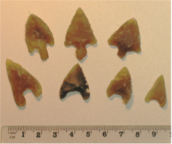

Das waren meine Versuche mit Feuerstein. Dabei habe ich die Erfahrung von vielleicht 10-15 Feuersteinspitzen; oder um die 20 wenn man Experimente mit Glas mitrechnet. Solche Spitzen sind also auch für einen Anfänger drin. Das Material war nicht die beste Qualität, als Werkzeug hatte ich eine Rehgehörn und ein paar Kiesel-Klopfsteine.
(Hoffentlich klappt das jetzt mit dem Bild)
